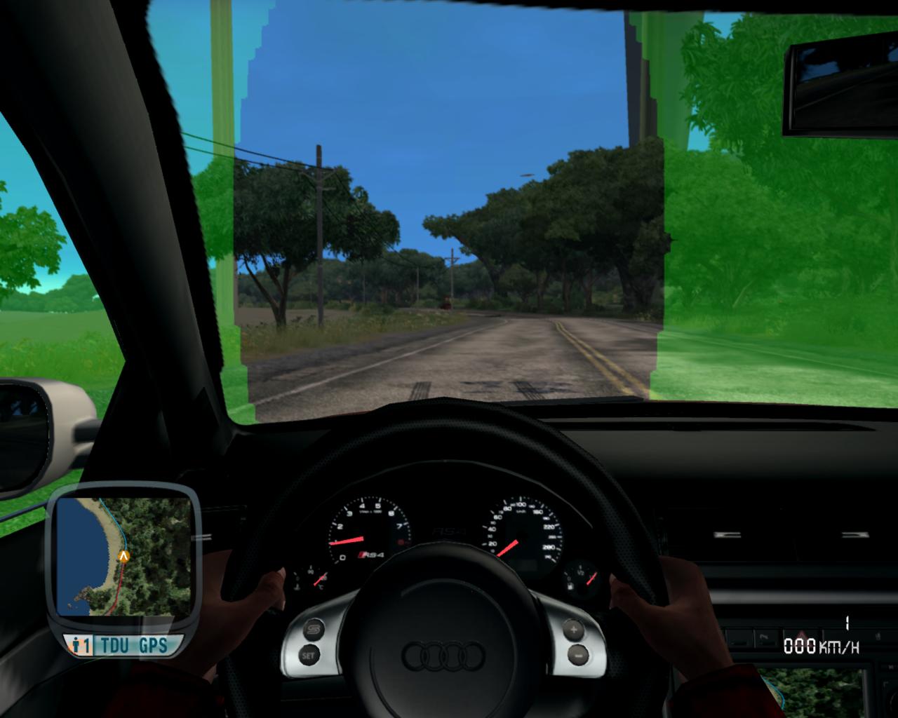

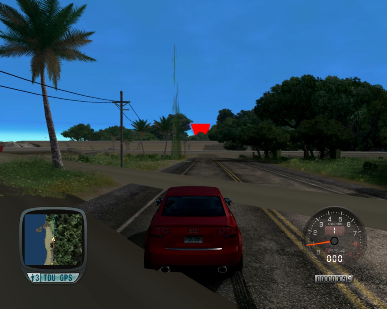

Hi Leute,
Habe folgendes Problem:
Beim Spielen tauchen hin und wieder Bildfehler wie unten auf ...
Darüber hinaus kommen beim Scrollen im Desktop/Idle immer mal kleine grüne Punkte (jeweils 1 Pixel groß), die sich wie eine Kette aneinanderreihen ... sieht witzig aus, denn wenn man geöffnete Fenster (zb Thunderbird) mit gedrückter Maustaste hin- und herzieht, dann verfolgt diese Kette die Richtung der Verschiebung ... sobald man in dieses Fenster klickt, verschwinden diese ... im 16bit Modus sin diese Punkte rot/grau ... Diese Punkte entstehen immer an einem bzw. auch mehreren Punkten auf dem Bildschirm und ziehen dann diese "Kette" hinter sich her ...
Ich weis nicht, welcher Defekt hier vorliegt ... die neusten Treiber habe ich schon probiert ... genau dieselben Fehler ...
Da ich vor ein paar Wochen Ram gekauft habe, dachte ich, dass es daran liegen könnte ... jedoch zeigt MemTest keine Fehler an ... Habe auch schon probiert nur ein Ram-Paar zu benutzen ... kommen die gleichen Fehler ...
Können diese Fehler auch von der Grafikkarte kommen?
Es ist eine 7900 GT von MSI (passive Kühlung) ... durch 4 80*80mm Lüfter ist das Gehäuse geht gekühlt ... ein Lüfter liegt direkt auf der Karte ... Temperaturprobleme hat es bisher nie damit gegeben ...

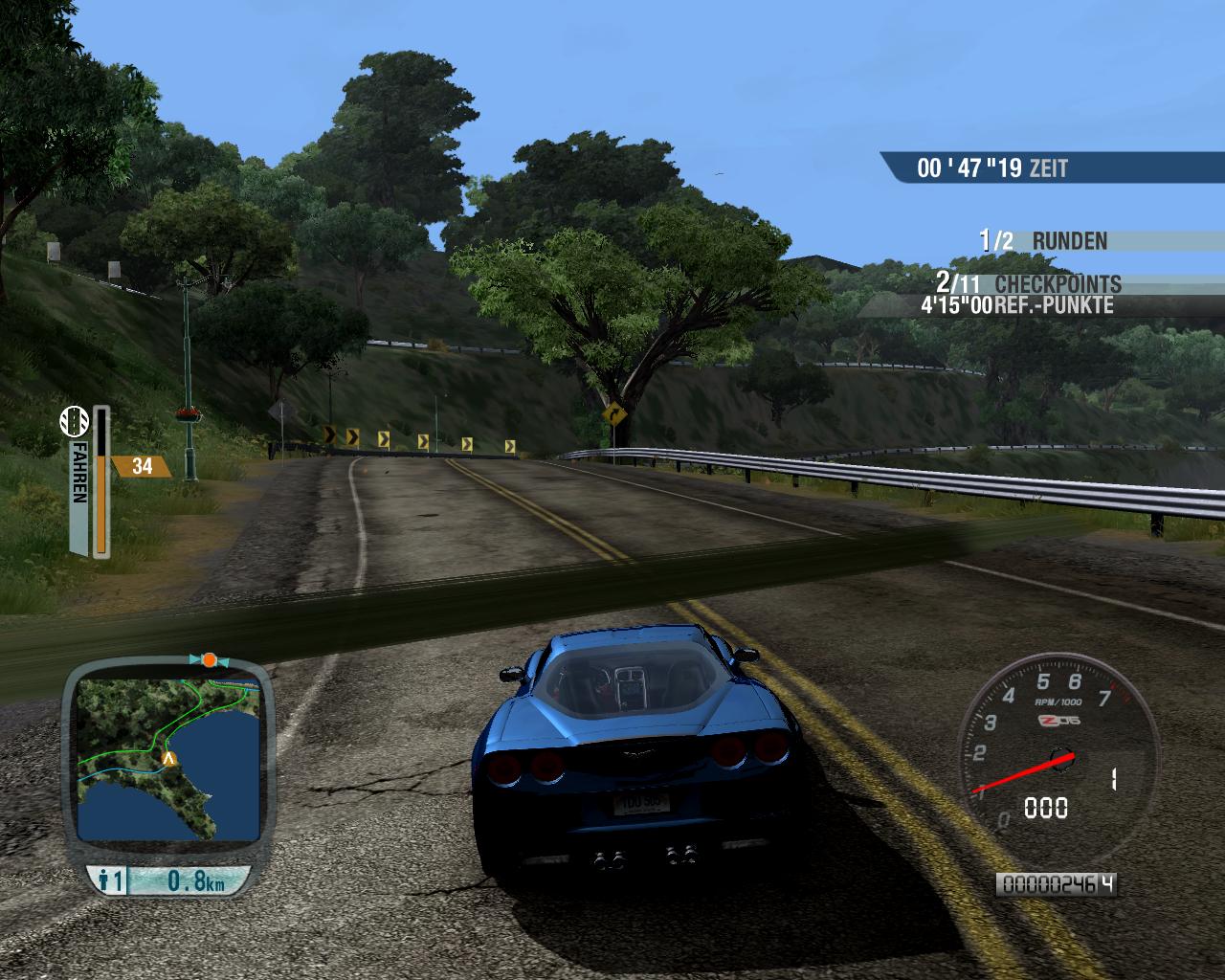

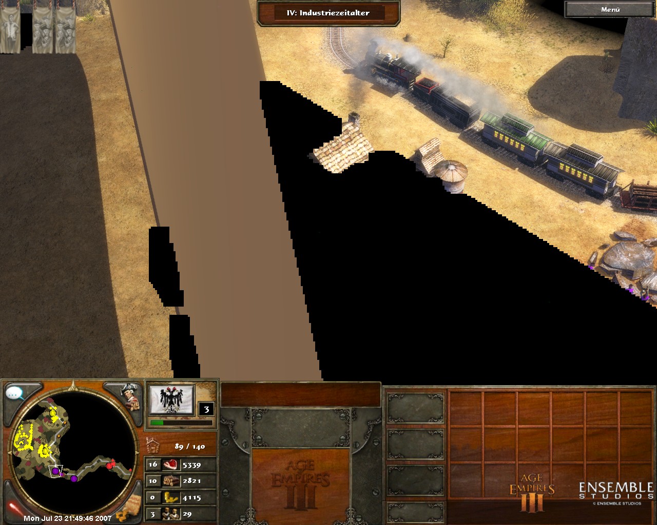

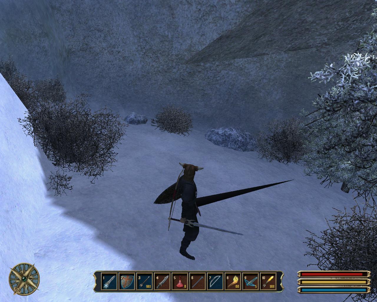

Hi Leute ...
Warte zur Zeit auf einen Antwort vom MSI-Support ... habe mal ein paar Screenshots gemacht ... denkt ihr es könnte auch etwas anderes außer der Grafikkarte im System defekt sein?
Was mir aufgefallen ist, dass wenn ich den Lüfter, der lose auf dem Passiv-Kühler der 7900GT liegt, vom Kühler wegnehme, treten in Menüs und sogar dem Bios Pixelfehler auf ... also einzelne Bildpunkte ( und Bildpunktgruppen ) haben einfach wilde Farben und die Grafikfehler sind von Anfang an in großem Ausmaß vorhanden ... mit Lüfter dauert es zumindest etwas länger, bis die Grafikfehler so auftreten ...
Bei dem Gothic-Fehler könnte man MSI bestimmt wegen Anstößigkeit in den USA verklagen :evillol:

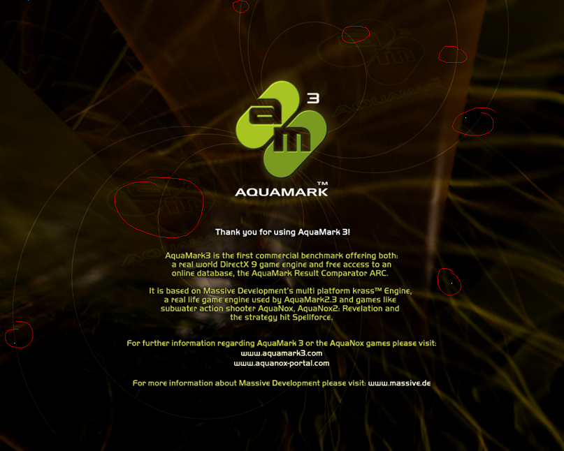

Hier nochmal ein Screen von den bunten Punkten (entschuldigt die schlechte Quali, aber es ist schwer flimmernde bunte Punkte einzufangen :lol:

Habe den DVI-Anschluss überprüft ... hat keine Verbesserung gebracht ... Zumal mir gestern AoE 3 komplett abgeschmiert ist, sodass ich den Ton noch gehört habe, das Bild aber schwarz blieb ... kurz zuvor stieg die Zahl der Grafikfehler ... Denke auch, dass irgendeine Art Shader oder ähnliches im Chip defekt ist ... komisch nur, dass die Karte zuvor ~ 8 Monate ohne Probleme lief ...
Zu heiß wird die Karte auch nicht ... im Idle ~50-52° ... unter Last vielleicht knapp 70° ... so gesehen kann es eigentlich nicht an der Temperatur liegen ...
