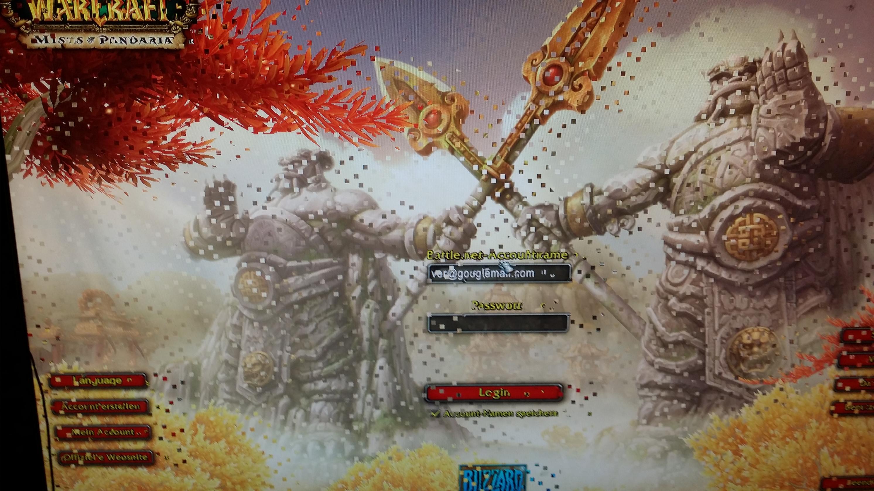

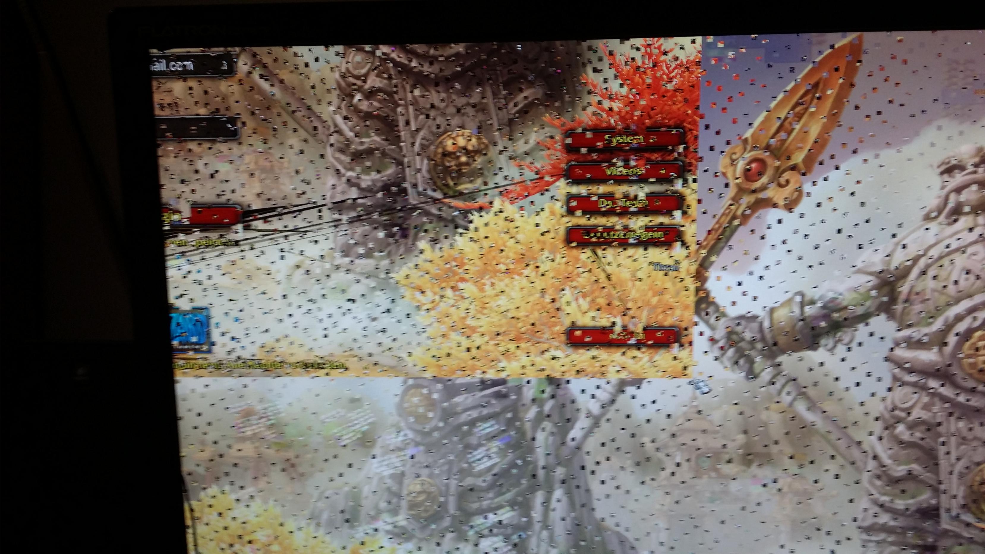

Der Fehler ist leider nicht snippingfähig da ich nicht mehr in der Lage bin in diesem Zustand irgendwas am System zu machen. ich beschreibe mal den Fehler. Wenn ich nun ein Spiel starte bekomme ich streifen über das ganze Bild verteilt. Diese streifen zittern und bewegen sich nach unten. Die streifen laufen nur von oben nach unten (noch keine andere Richtung festgestellt)
Nach ca 10 sec kommt normales Bild wieder und ich sehe den aktuellen Bildschirm und meine Maus wieder. Wenn ich nun das Spiel anlasse kommt dieser Fehler ca nach 20 sec wieder und immer wieder. Notiz: "Ich kann deutlich hören das die Leistung des Systems kurzzeitig nach unten fährt und wieder normal anfährt"

Bilder: 20140416_204514.jpg20140416_204525.jpg
