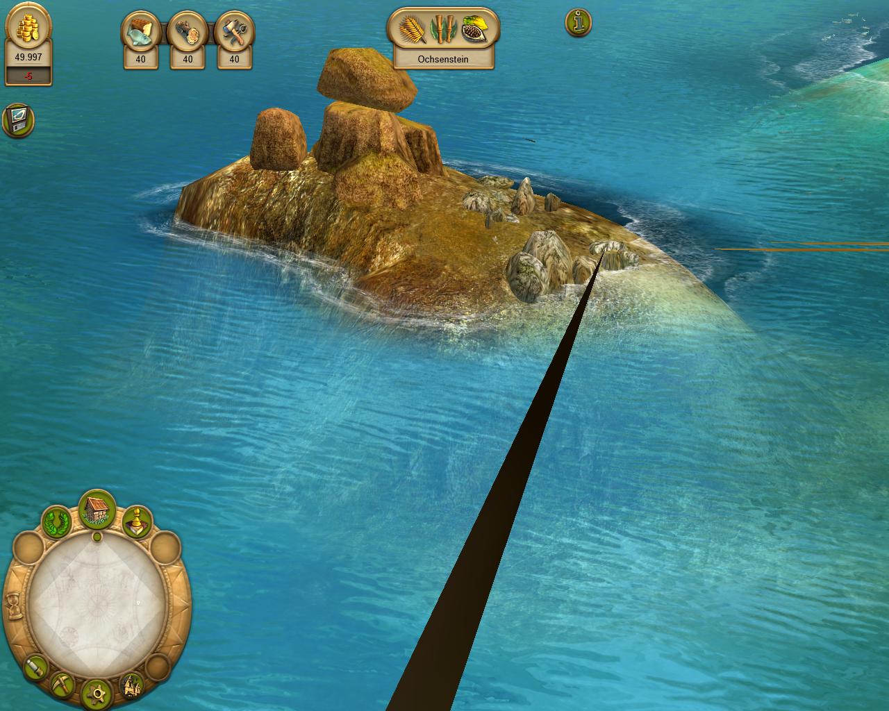

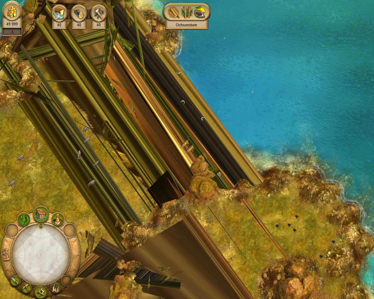

Ich habe ein Problem mit der Grafik bei bestimmten Spielen, die darstellung von Bäumen, Zäune oder auch Treppen.
Der Fehler tritt bei Gothic3, Sims 3 und auch Anno1701 auf.
Ich habe 2 screens von Anno 1701 mit angehangen damit ihr euch ein Bild von machen könnt.
Ich meine, diese spiele sind von der Grafik her nicht besonders aufwendig.
Zumal ich Andere Spiele wie FarCry 2, Crysis, Tom Clancy's Endwar, Tom Clancy's HAWX, Black Side usw. keine probleme habe und ich die GraKa auf die beste Optik und nicht leistung eingestellt habe.
Woran liegt das, wie kann das behoben werden?
Wer kann mir Helfen?

Solche Grafikfehler findet man z.B. auch bei The Witcher wieder. Tritt oft bei übertakteten Grafikkarten auf wenn man es mit dem OC zu gut gemeint hatte. Ist deine Grafikkarte übertaktet ?
Ich hatte solche Fehler auch ab und an mal; wenn überhaupt dann nach stundenlangem Spielen. Hier hilft es das Spiel einfach neu zu starten, oder (falls vorhanden) das OC zu reduzieren. Einen anderen Tipp kann ich dir da auch nicht geben, da solche Probleme bei mir halt auch nach dem OC der Grafikkarte auftraten, aber seitdem ich das OC nicht ganz so extrem eingestellt hatte nicht mehr aufgetreten sind. Vielleicht hat ja jemand anders noch einen Tipp für dich. Das hängt auf jeden Fall nicht mit einzelnen Spielen zusammen, da es bei den unterschiedlichsten Titeln auftritt. Vielleicht wärst damit auch in einem anderen Subforum besser dran(Grafikkartenprobleme oder sowas). Das hat mit Gothic3 selber direkt nicht unbedingt was zu tun.

Kann es sein das du im Graka Treiber Antialising an hast?
Hatte mit der ATI vonnem Kumpel genau die Gleichen fehler.

Wie ist denn die Temperatur der Graka / Cpu so während des Spielens ?
Kann auch sein, dass die Graka einfach hin ist.
Probier mal n andern Treiber, miss die Temp, lass mal Furmark durchlaufen und guck mal nach Staub am Kühlkörper /ob er richtig sitzt.

Ist im Catalyst Control Center Adaptives Anti-Aliasing an oder aus?

Die Graka ist nicht kaputt, wird nicht zu heiß(schon gar nicht bei meiner Kühlung :D) 65 Crad auf vollast. Wär sie kaputt, könnte ich unmöglich die anderen games zocken, die um einiges mehr der graka abverlangen.
Zu AA
und AAA
habe sämtliche einstellungen ausprobiert und komme auch hier zu keiner lösung.
vobei im CCC für AA kein definitives ausschalten möglich ist.
sondern manuelle einstellung im CCC oder haken bei "anwendung entscheidet"
vobei diese dann immer noch nicht aus ist und erst im spiel auf null gestellt werden muß.

deaktiviere mal bitte die Catalyst A.I.
Viele Anwendungen spinnen wenn das aktiviert ist.
Ist einen Versuch wert.
Deine Grafikfehler kennen sicherlich sehr viele Leute und die Ursachen interessieren mich genauso. Aber ob man dazu eine allgemein gültige Aussage treffen kann bezweifel ich, bei mir wars halt das OC. Die Temps sind dagegen völlig im grünen Bereich, da ich den Lüfter sogar noch hochgeregelt habe.
