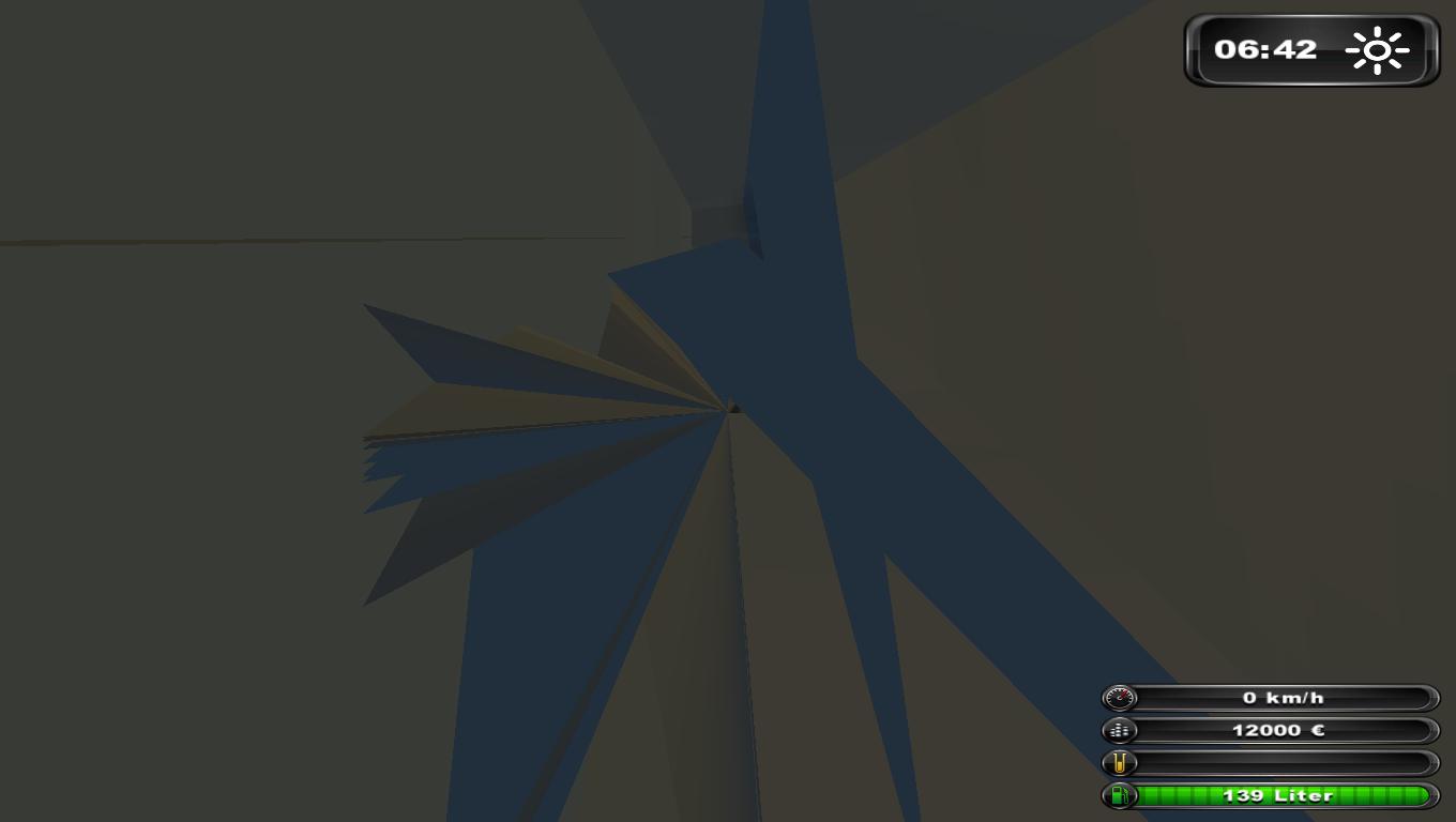

Hi,
ich habe ein grobes Grafikproblem mit dem LS2011.
Ich glaube, dass es ein Softwareproblem ist da ich den Chipset Treiber, VGA Treiber, Soundtreiber schon neu installiert habe.
Treiber habe ich den Chipset und Sound-Treiber von der ASUS Seite für mein ASUS P7H55-M MB.
Für meine VGA die ATI Radeon X1950 habe ich den aktuellen Treiber von der ATI/AMD Homepage.
Mein Betriebssystem ist Windows XP Pro 32-Bit.
Ich habe keine Ahnung mehr an was es liegen kann, habe auch schon die Grafikeinstellungen im Spiel selbst verändert und das Spiel schon mehrfach installiert und deinstalliert.
Weiss irgendjemand wie man dieses Problem beheben kann.
Ich habe im Anhang auch ein Jpeg File, welches den Fehler zeigt.
Danke schon mal für eure Hilfe!

sicher, dass die grafikkarte funktioniert?
sieht mir nach defektem vram aus.
furmark schon mal getestet?

So sah das Bild bei meiner x700SE kurz vor dem Hitzetot (aufgrund eines durch Staub stecken gebliebenen Lüfters) aus..

Habe gerade den benchmark laufen lassen und es sind keine Probleme aufgetreten.
Hab den Test jetzt aber nur 5 min laufen lassen aber da lief er stabil.
Ich probier es am besten mal mit dem Patch.
Die VGA ist definitv nicht zu alt. Games, wie Fear laufen einwandfrei, dann wird der LS2011 auch laufen.
Furmark ist Freeware (soeine Frage beantwortet auber auch google). Wenn andere 3D-Anwendungen auch Fehler machen ist es die Karte (sieht vom Bild danach aus). Könnte aber natürlich auch das anscheinend sehr verbuggte Spiel (kann man das Spiel nennen?) sein. In dem Fall: Aktuellster Patch drauf (ach ja: Patches sind auch Freeware ;-) )
So nun nochmal eine Zusammenfassung, was ich schon versucht habe um dieses verflixte Spiel zum laufen zu bringen:
> Neuster VGA Treiber, Chipset, Soundtreiber installiert.
> LS2011 mehrfach installiert/deinstalliert.
> Patch 2.0 für den LS2011 installiert.
> Setup.exe von Microsoft ausgeführt um die neueste DirectX Version zu haben.
> Verschiedene Grafikeinstellungen im Spiel getestet.
> Furmark benchmark durchlaufen lassen und der lief stabil.
Was kann das noch sein ich habe ehrlich gesagt keine Ahnung mehr.
Andere Games laufen auch stabil und es gibt ansonsten keine Probleme.
Bitte um Hilfe. Danke schonmal.

so ein ähnliches Problem hatten wir letztens auf Arbeit nachdem ein neues Image aufgespielt wurde. Da "explodierten" auch wie auf dem Bild zu sehen die Flächen! Diese Problem trat auch nur in einer Anwendung auf. Nach mehrmaligen installieren und deinstallieren der verschiedener Versionen von Grafiktreiber funktionierte es plötzlich wieder! Keiner wusste warum....
Probier dies auch einmal aus!

offenbar kann man im spiel zwischen directx und opengl wählen, probier doch mal opengl.
Catalyst A.I hab ich deaktiviert, aber es geht auch nicht.
Treiber habe ich nun zum 3ten mal neu installiert und den Patch hab ich wie oben erwähnt auch installiert.
Ich komme einfach nicht drauf, wo hier das Problem liegt, sprich ob es ein Hardware- oder Softwareproblem ist.
Irgendjemand noch eine Idee an was das liegen könnte?
Danke schon mal für eure zahlreichen comments!
Mfg Wisel

Hallo
Bei meinem Landwirtschaftssimulator 2011 gabs auch die Probleme mit meiner ATI X1050. Die neuesten Treiber haben jedoch nicht funktioniert. Mit der Treiberversion 9.2 ging es dann.
Gruß
Hallo cerbarus,
ich hatte seit einigen Tagen den gleichen Fehler und mich zunächst dusselig nach einer Lösung gesucht. Kurzum: Ich hatten die (neueste) Treiberversion 10.2 drauf. Nach einem Downgrade auf 9.2 lief alles wie gewünscht.
Daher vielen Dank!!
Andi
