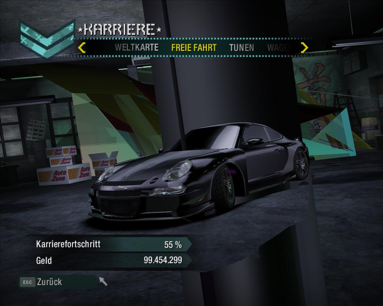

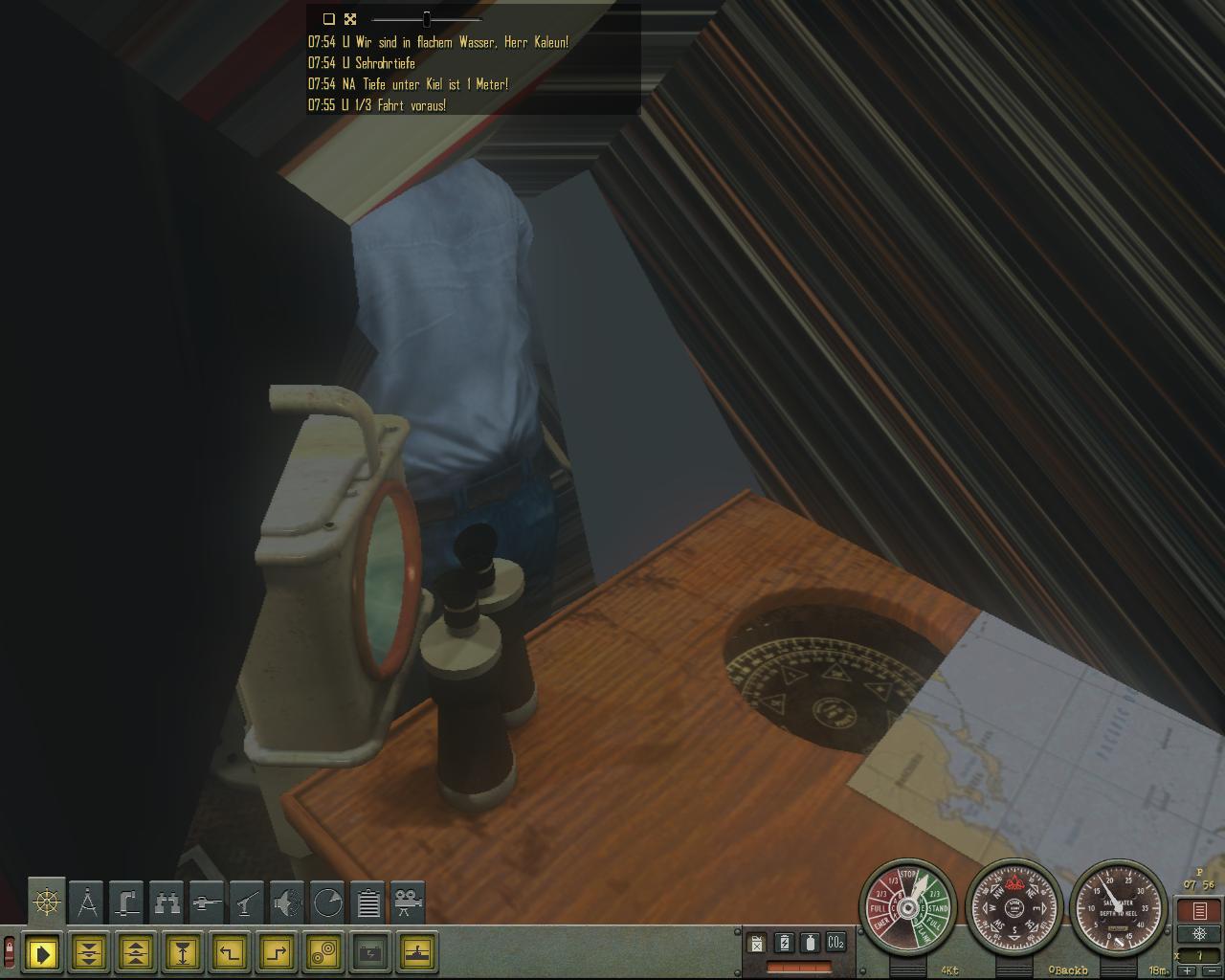

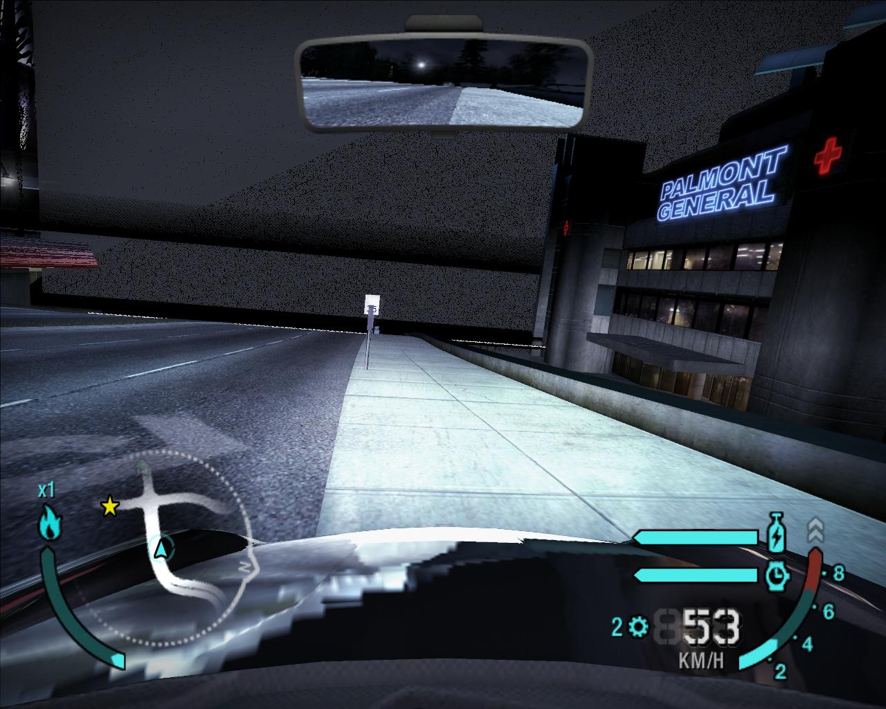

Ich habe eine Spassbremse. Ich habe eine ATI RADEON HD 4670 mit 1 GB GDDR3 Speicher bekommen und als ich die gegen die alte ausgetauscht habe und alle Treiber von der CD installiert habe, habe ich natürlich gezockt, aber es treten Fehler auf. Die Texturen werden fehelerhaft dargestellt. In diesem Anhang findet ihr die Beispielfotos die ich während des zockens gemacht habe.
Danke im Voraus.

willkommen bei forumbase
hast du versucht ,aktuelle treiber von ati zu installieren.wenn die fehler mit anderen treibern auch bestehen ,
sieht es stark nach einem defekt des grafikkartenspeichers aus.
lies mal die Temperaturen der Grafikkarte während des Spielens aus. zb mit GPU-Z.
Versuch sonst noch mal einen ganz neuen Treiber (8.12 zb).
hast du die alten treiber entfernt?
weiß nicht was du für ne graka davor hattest und welchen treiber, deshalb versuche doch mal alles von dem treiber zu enfernen und dann beim neustart den neuen zu installieren
vllt hilft es
Also die Temperatur beträgt während des Spielens ca 50° und ich ahtte vorher eine Nvidia 6200 und ich habe alle treiber und so von Nvidia deinstalliert und gelöscht. Dann habe ich das aktuelle runtergeladen und alle ATI Treiber neuinstalliert. Das Problem besteht WEITERHIN.
hallo DJJ,
mir ging es fast genau so. kurz zu meinem system
ASROCK 775DUAL-VSTA, Intel 6400, 2 Gig DDR2, 2 SATA HDDs
Alte Graka: 9800Pro in AGP
Neue Graka: 4670 in PCI-E
bei mir hat erst ein Biosupdat geholfen. Asrock hat die Bios version 3.13q herausgebracht, welche probleme mit der 4670 behebt.
Ich hatte die falschdarstellungen in CS:S und BF2. Ich habe alle mögliche mit den Treibern probiert gehabt, hat aber nichts geholfen.
mfg
