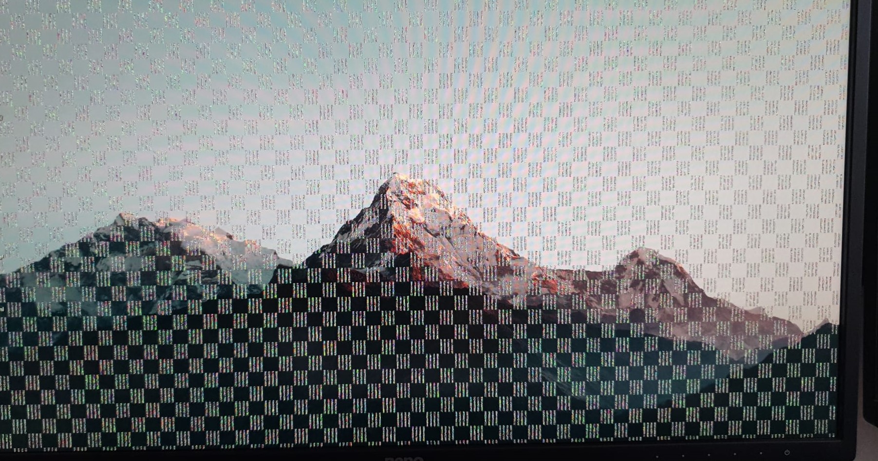

ich habe nun schon seit längerer Zeit das Problem, dass sich teilweise mein Bild im Schachbrettmuster festbuggt. Direkt nach dem Start sieht das Bild so aus:
Dann sind keine Eingaben mehr möglich und mir bleibt nichts anderes übrig als ihn abzuwürgen.
Hat irgendwer eine Idee an was es liegen könnte?
Grafikkarte kann ich ausschließen, da es bereits bei zwei Verschiedenen aufgetreten ist.
Vielen Dank für eure Bemühungen!
Timo
Hast du schonmal ein anderes Kabel probiert? Und wie ist die Graka am Monitor angeschlossen? DP oder HDMI?
Hast du mal deinen Graka-Treiber Komplett deinstalliert und neu aufgespielt?
Hi, der Fehler tritt auf beiden Bildschirmen auf, somit würde ich das ausschließen, dass es am kabel liegt. Beide Monitore sind per HDMI angeschlossen.
Danke für deine Hilfe
  • Temperatur geprüft mit z.B. GPU-Z?
  • wenn garantie einschicken.
  • wenn nicht, dann kann man am GPU Takt/Spannung und GPU Speicher Takt/Spannung herumspielen (Takt senken, Spannung ein wenig erhöhen)

Da wir nix über das System wissen ist eine Diagnose schwierig. Vom Fehlerbild her kann es aber eigentlich nur ein Defekt der Grafikkarte sein.
Reaktionen: der Unzensierte, inge70 und JAIRBS
Ja, das Fehlerbild sieht verflixt nach defektem V-RAM aus. Backen könnte helfen, bestimmt nicht auf Dauer, also an den Gedanken gewöhnen und eine neue Grafikkarte suchen.

TimoVietor schrieb:
Wie kann es dann sein, dass es bei zwei verschiedenen GraKas aufgetreten ist?
Also da es bei beiden von Dir genutzten Monitoren gleichzeitg auftritt, bleibt ja nur ein Defekt seitens der Graka. Sprich V-RAM eventuell hin.

Der Fehler tritt nur selten auf. In den meisten Fällen klappt der Start problemlos. Das Problem besteht schon immer seit dem Kauf. Ich hab eine weitere RX580 von einem Freund getestet, die gebraucht ist. Bei ihm ist der Fehler noch nie aufgetreten.
Könnte auch nen defekter Chip sein. Nämlich der, der die Daten zwischen CPU <-> GPU hin und herschiebt. Nämlich die Northbridge, die in der CPU sitzt.
CPU Temperaturen? Ist die ggf. mal zu heiß geworden? Ist sie noch zu heiß? Sitzt der Lüfter richtig?
Das Fehlerbild legt ein Problem mit der GPU nahe, aber ohne weitere Infos wird das heute nix mehr, meine Glaskugel ist schon im Ruhemodus. ;)
