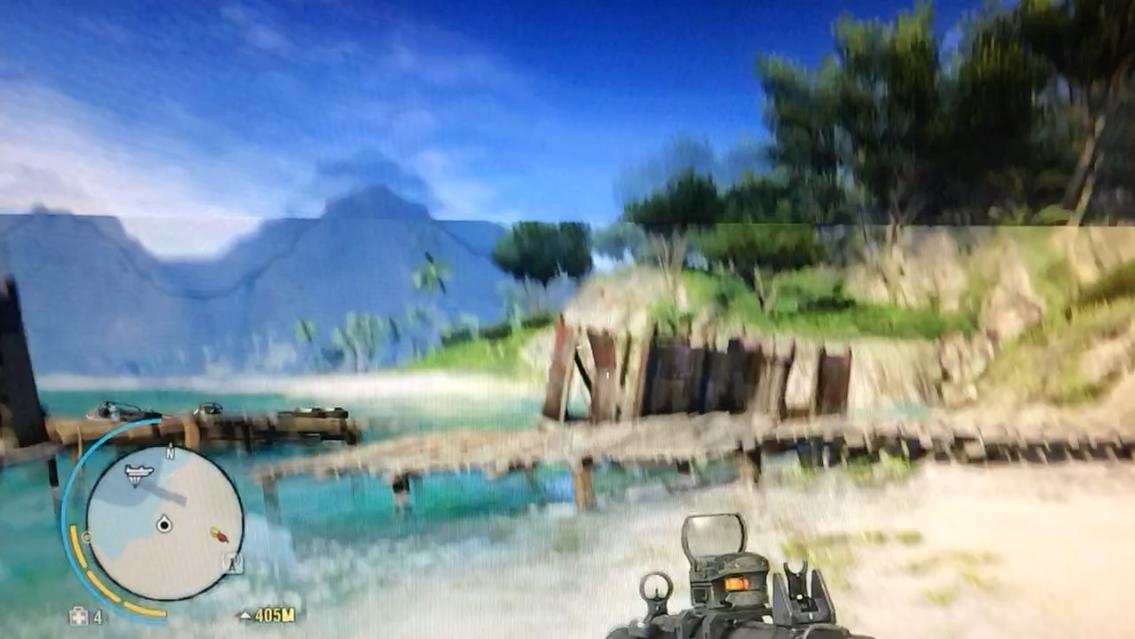

Hallo Leute,
ich hoffe, dass ich A: Das richtige Subforum getroffen hab und B: Ich nicht viel zu blöd zum googlen war, jedenfalls finde ich spontan in Eigenarbeit keine Lösung für mein Problem, das wiefolgt aussieht:
Seit ich mir einen Fernseher gekauft habe und diesen via HDMI als zweiten Monitor angeschlossen habe (als duplizierte Anzeige), bekomme ich auf meinem "normalen" Monitor, der via DVI angeschlossen ist, beim Spielen Grafikprobleme, genauer: bei Bewegungen entstehen horizontale Abstufungen oder Linien (siehe Screenshot)
Herumprobiert habe ich schon einiges, was mit den Frequenzen zu tun hat, subjektiv verschlimmert sich das Problem, wenn 60 Hz eingestellt sind bzw verbessert sich bei 50 und 59 Hz, ganz weg hab ich es damit aber nie wegbekommen.
Kann das ganze am DVI liegen? Gibt durch meine Grafikkarte eigentlich nur zwei Möglichkeiten den Monitor anzuschließen: DVI oder Displayport (HDMI ist ja vom TV besetzt). Allerdings hat der Monitor keinen DP-Eingang, sondern nur HDMI und DVI. Könnte es helfen, wenn ich ein DP auf HDMI Kabel verwende?
Keinerlei Probleme gibt es, sobald ich das HDMI Kabel aus dem PC rausziehe und nur noch der Monitor via DVI angeschlossen ist. TV ausschalten reicht nicht aus, weil der Fernseher erkannt wird, als wäre er an.

hab mal n bild vom grafikfehler im startpost eingefügt.

Ich sehe auf dem Bild nicht nur die Linie, sondern das Bild ist auch mega unscharf!

Ja das Bild ist Mega unscharf (hätte also doch erklären sollen warum das so ist :D ), weil ich spontan nicht wusste, ob ich das grafikproblem überhaupt mit'm screenshot drauf bekomme, wollte ich es abfotografieren. Das hatte spontan nicht geklappt, also hab ich mit'm iPhone ne Zeitlupenaufnahme gemacht und ein Bild am iPhone gescreenshotet. Deshalb die Qualität.

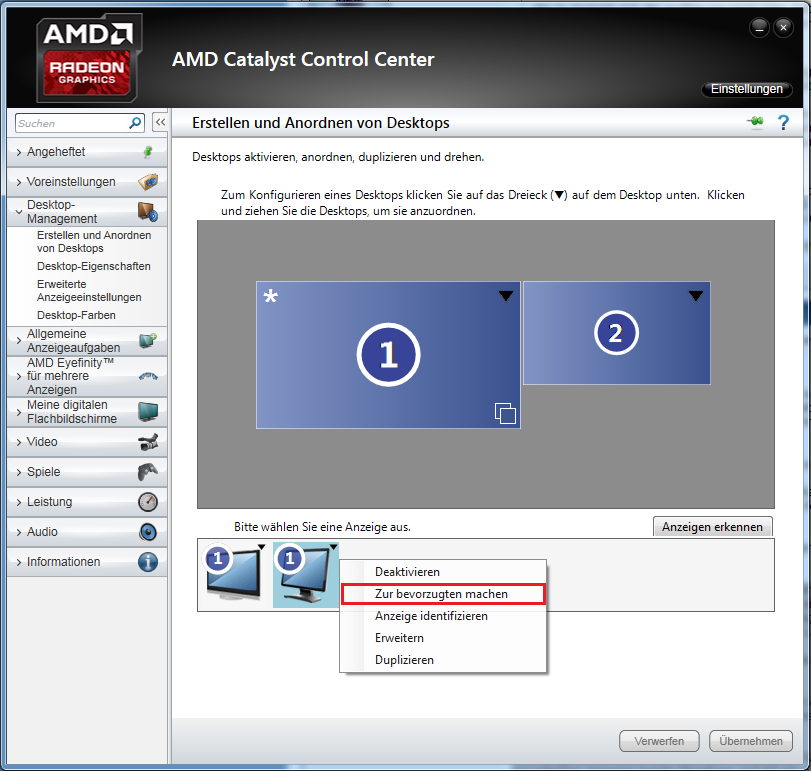

Das Problem hab ich auch schon immer bei meiner HD7850, seit ich sie habe.
Je nach dem, welche Anzeige im Treiber als "bevorzugte Anzeige" gewählt ist, wechselt der von dir beschriebene Effekt.
Der Effekt tritt bei mir immer nur bei dem Bildschirm auf, der nicht als "bevorzugte Anzeige" gewählt ist.
Hast du denn auch einen Monitor via DVI und den anderen via HDMI angeschlossen? Ich frage, weil mich halt noch interessiert, ob sich was ändert, wenn ich kein DVI Kabel nehme sondern DisplayPort auf HDMI...
Der Monitor ist über DVI angeschlossen, der Fernseher über HDMI. Was passiert, wenn man den DisplayPort benutzt, habe ich noch nie probiert.
