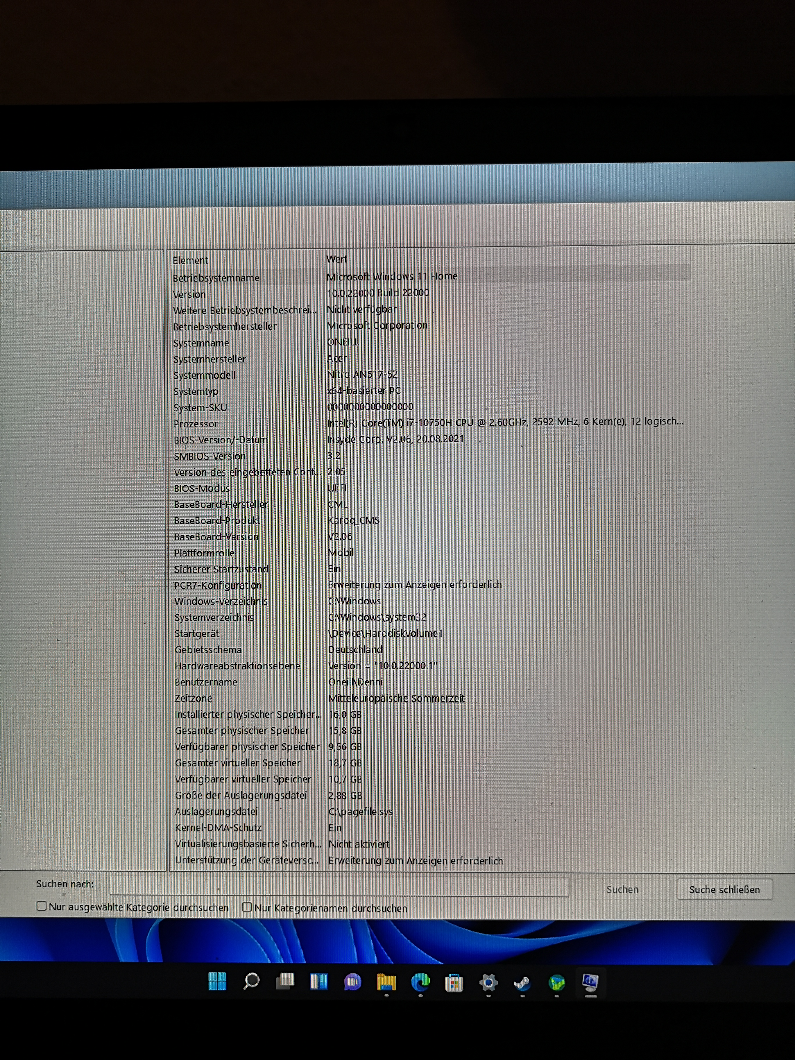

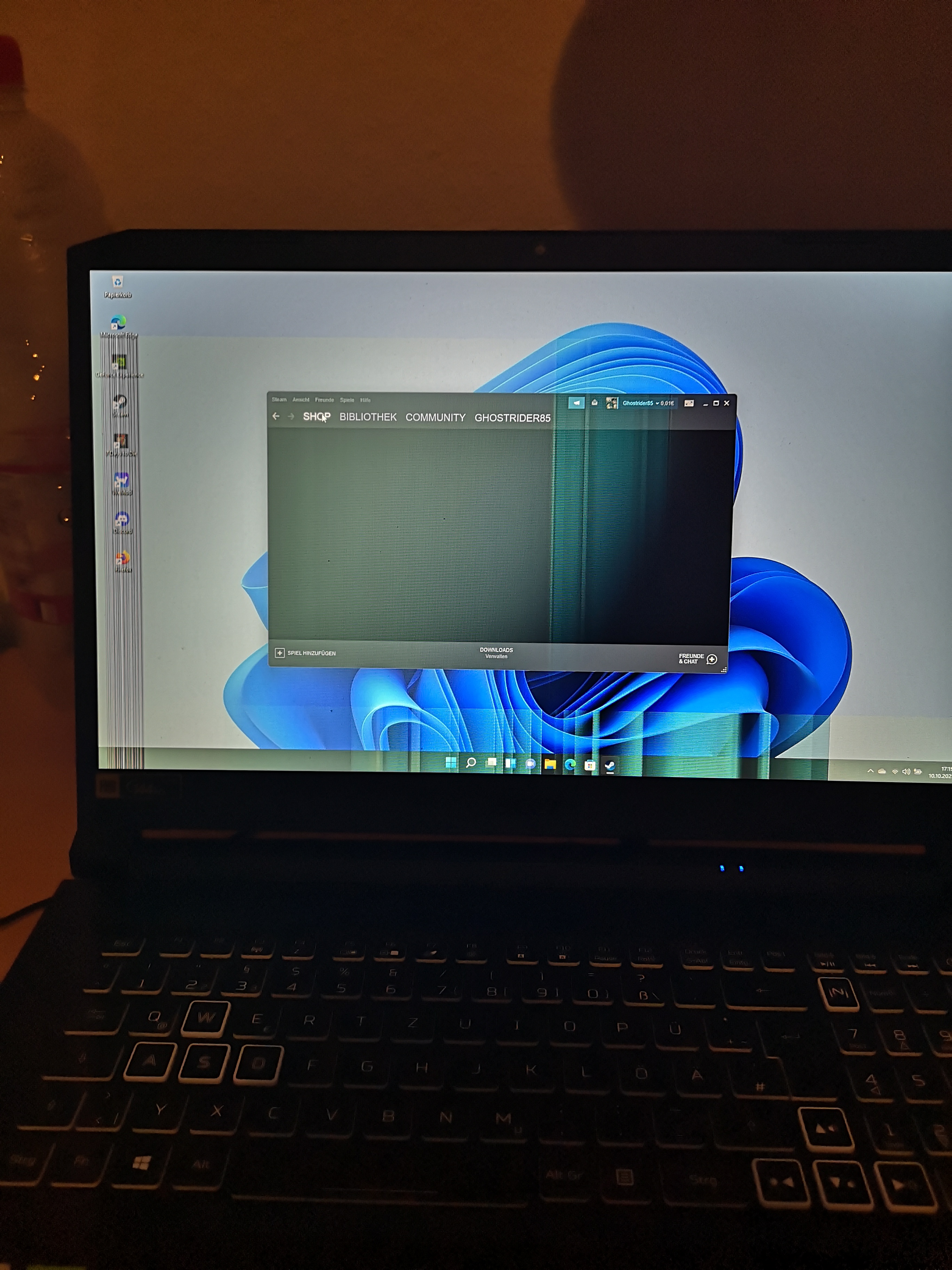

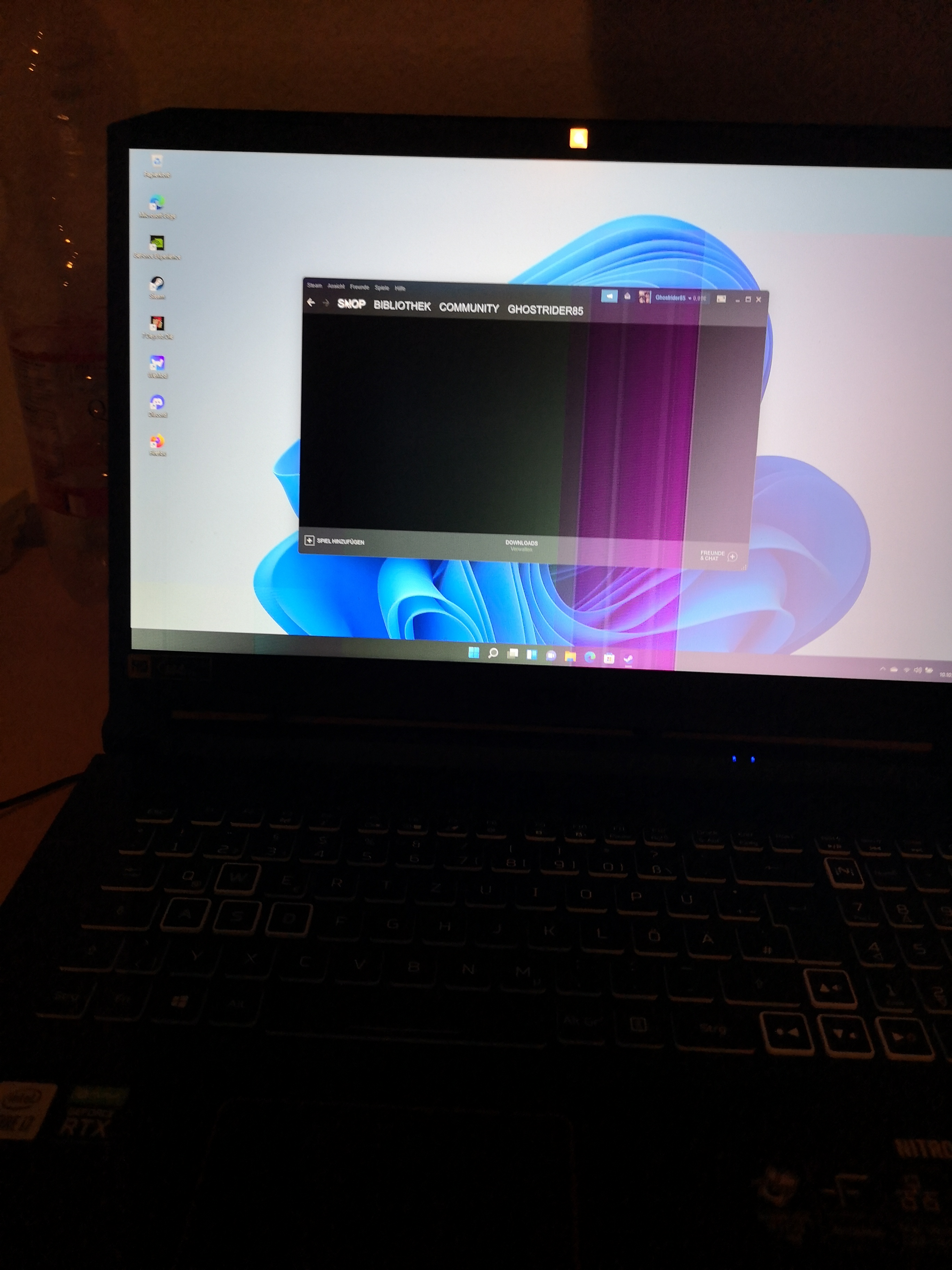

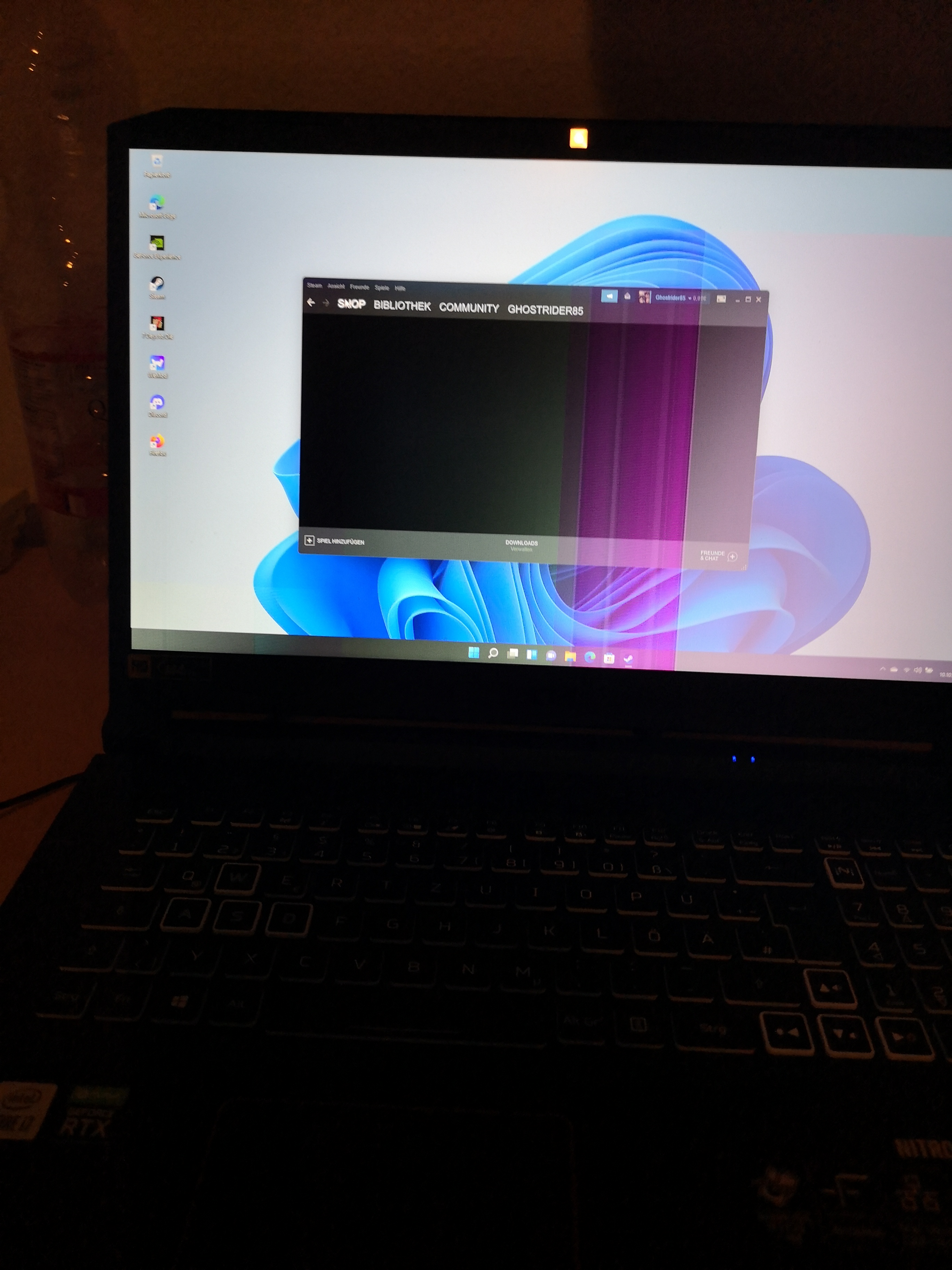

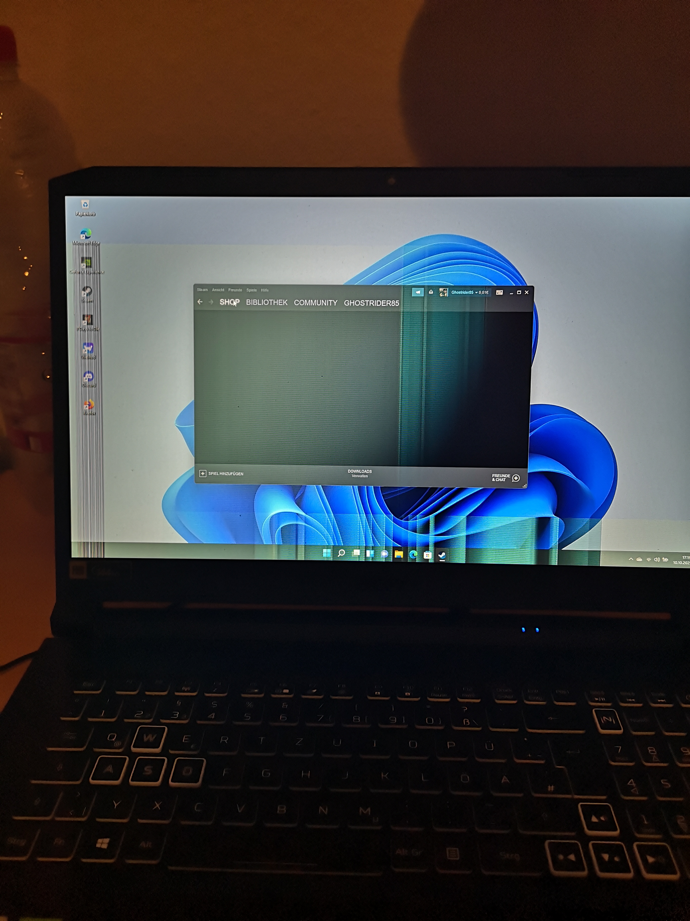

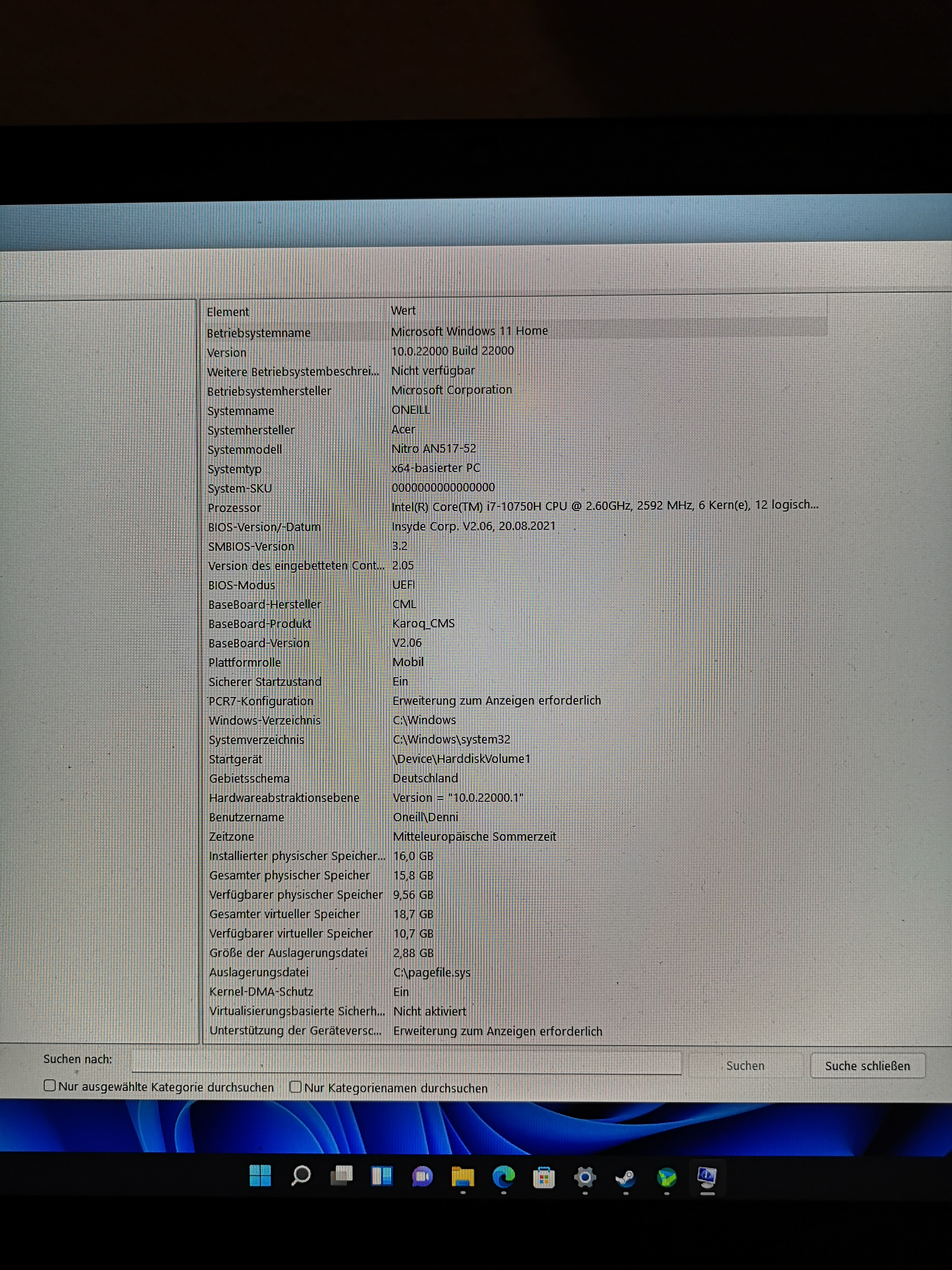

ich habe ein Problem mit dem Acer Nitro 5. Je nachdem was ich starte beginnt der Bildschirm zu flackern. Bei manchen Websites flackert es stark (z.B. Bildersuche) wenn ich dann auf die vorherige Website wechsel hört es sofort wieder auf. Wenn ich dann wieder auf diese Seite wechsel, beginnt es direkt wieder. Bei Steam ist es dasselbe, sobald ich es schließe hört es auf zu flackern. Bei Netflix und youtube kommt es in den Videos zu kurzem Flackern.
Bei Spielen geht es ne Zeitlang gut und kommt dann zwischendurch auch zum Flackern.
Bisher habe ich folgendes ausprobiert:
  • Treiber auch von der Herstellerseite aktualisiert
  • Grafikkarten deaktiviert und einzeln getestet (Onboard und 3060 von Nvidia)
-Bios Update
  • Windows 10 neu installiert
  • Windows 11 installiert
  • Linux Ubuntu installiert
  • Hardwarebeschleunigung deaktiviert
  • Bildwiederholfrequenz geändert (144Hz, 120 Hz in Linux, 60 Hz)
Leider keinen Erfolg. Manchmal wenn ich Steam öffne kommt der Fehler auch nicht. Ich kann teilweise Stunden z.B. an Office sitzen und der Fehler tritt nicht auf.
Komisch finde ich es auch, dass der Fehler sowohl bei Onboard Grafik und der Nvidia auftritt. Zudem ist es irrelevant ob ich Windows oder Linux benutze.
Ich versuche Videos und Fotos anzuhängen. Unteranderem eines mit Daten zu meinem System. Leider habe ich auch nichts weiteres in Google gefunden.
Leider kann ich auf kein Video hochladen, auf dem wird es erst deutlich wenn ich das Fenster schließe ist das flackern auch sofort weg.
Vielen Dank schonmal

sieht nach angebrochenen Displaykabel oder defekten Display aus.
Ändert sich der Zustand, wenn du am Display wackelst?
Ist das Bild auf einem externen angeschlossenen Bildschirm ok?

Hi leider ändert sich nichts wenn ich am Bildschirm wackle. Komisch ist es ja auch weil der Laptop ja ruhig steht. und z.b. aufhört wenn ich die Website schließe.
Anderen Bildschirm kann ich nach meiner Reha testen.
Auf alle Fälle schonmal gedanklich mit der Reparaturabwicklung anfreunden.
Höchstwahrscheinlich irgendwas mit dem Display, oder eben dem Kabel.
Fehler mit der Grafikkarte sehen anders aus.
