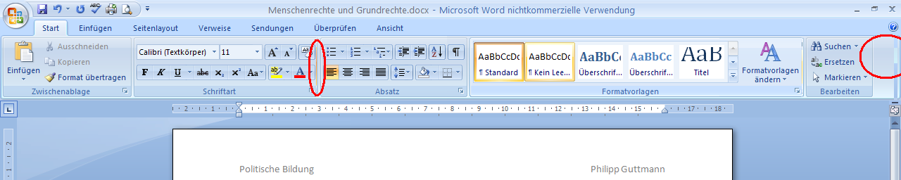

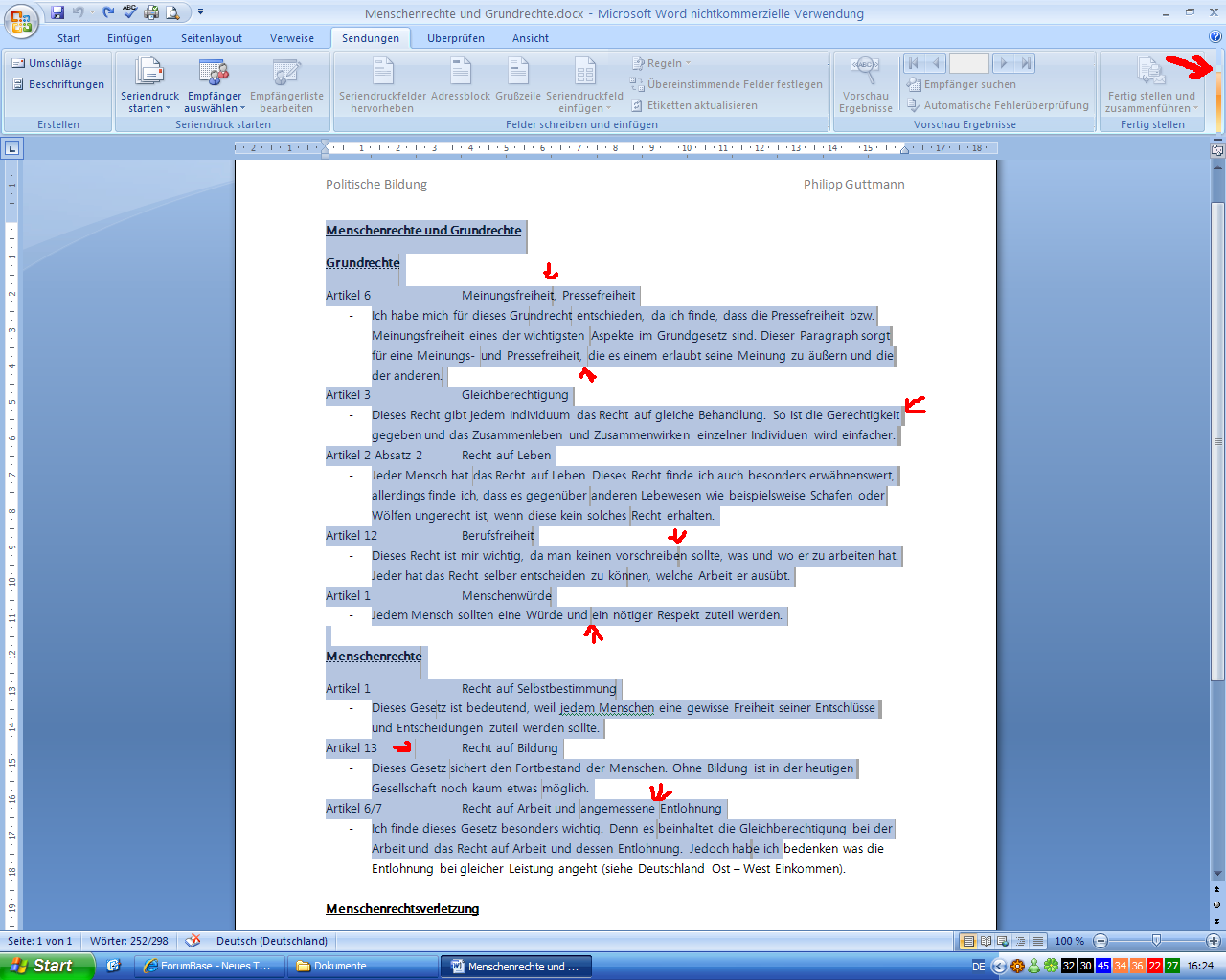

Hallo. Meine neue Grafikkarte überrascht mich mit immer mehr sachen! Grafikfehler in Word ist heut mein Thema...sehr merkwürdige Fehler, deren Erklärung ich nicht in der Lage bin zu geben. Seht es euch selbst an:
Wenn ich von unten nach oben den Text einrahme, entstehen merkwürdige graue mini Stücke zwischen den blauen eingerahmten (siehe Bild).
der balken rechts oben in der Auswahlzeile verändern seine Farbe öfter. Und bei Button start ist zwischen zwei sektionen auch wieder dieses merkwürdige orange...
was meint ihr? Software, Treiber oder Graka schuld?
(bei den bildern nach ermessen vergrößern, schlecht erkennbar)

Word 2007 neu installieren oder den Grafiktreiber?

Der Catalyst 9.2 löst alle Probleme bezüglich grafischer Fehler in Office 2007! Ein hoch auf die ATI-Treiber-Macher! Zudem läuft Crysis 2FPS schneller als vorher :)
Genau das selbe Problem habe ich jetzt auch.
XP SP3 heute frisch installiert und Catalyst 10.6 drauf gepackt und siehe da, die selben Grafikfehler wie auf den Bildern im ersten Posting.
Wenn der Treiber deinstalliert ist, dann gibt es die Fehler nicht.
Catalyst 10.5 kann ich gar nicht mehr installieren, da endet die Installation immer mit der Meldung "wurde nicht korrekt installiert".
Kann mir vielleicht jemand weiter helfen?
Wann kommt die 10.7 Version? :)
