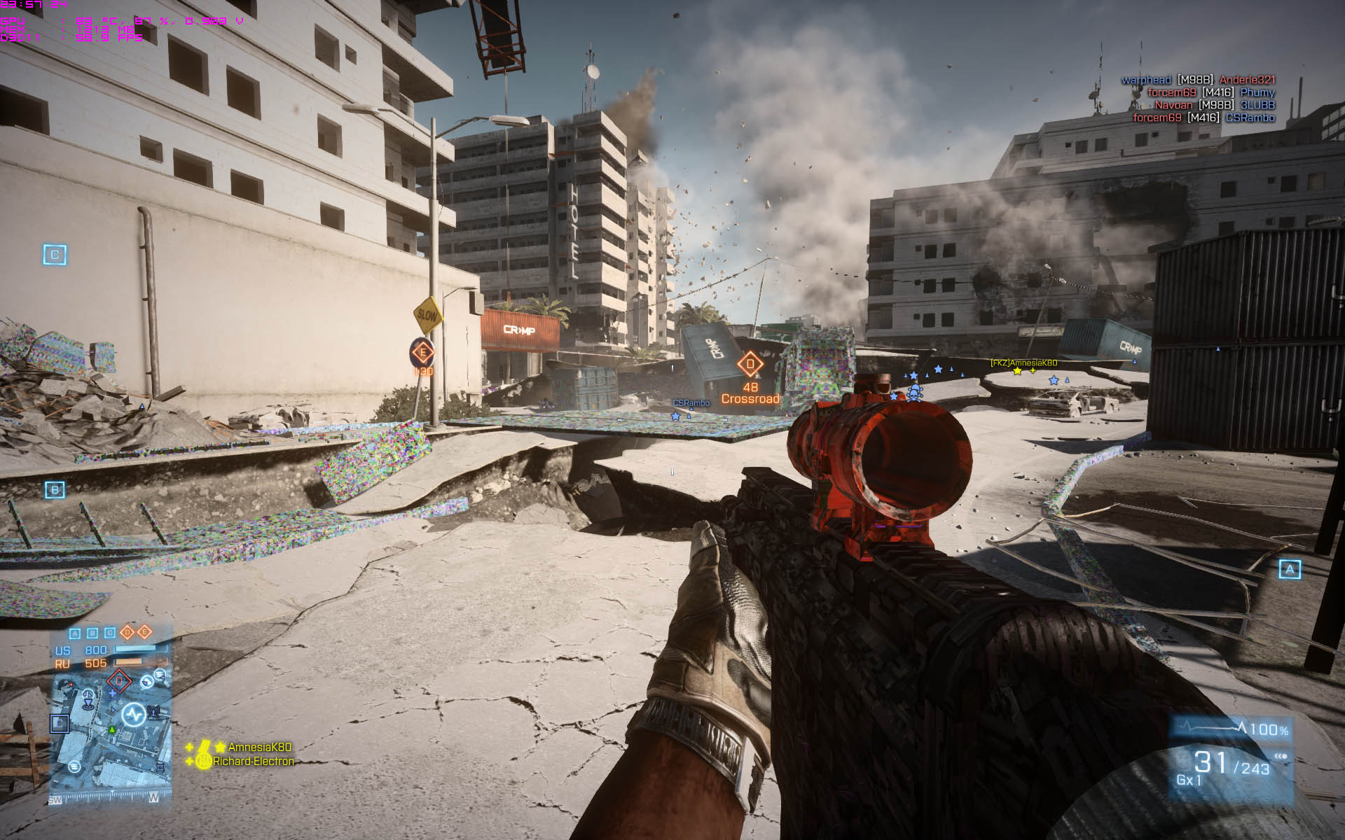

Ich spreche von Fehlern, wie sie mit den früheren NV-Treibern (31x oder 32x) und meiner GTX570 auftraten.
Das bedeutet, dass es damit anfängt, dass im Spawn-Bildschirm mal ein Buchstabe fehlt. Später kommt es dann dazu, dass der Boden komplett schwarz wird, oder einfach Pixel im Bild sind, wie sie eben für BF3 und Fermi üblich waren.

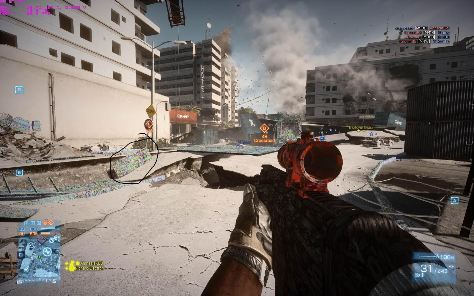

Edit: Hier ist ein Bild, welches auch mit der GTX 570 und den damals bekannten Treiberproblemen entstand:
Ungefähr sowie der eingekreiste Bereich sah es gerade auf dem großen Basar aus.

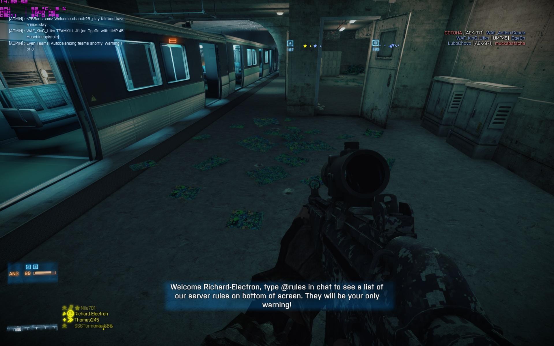

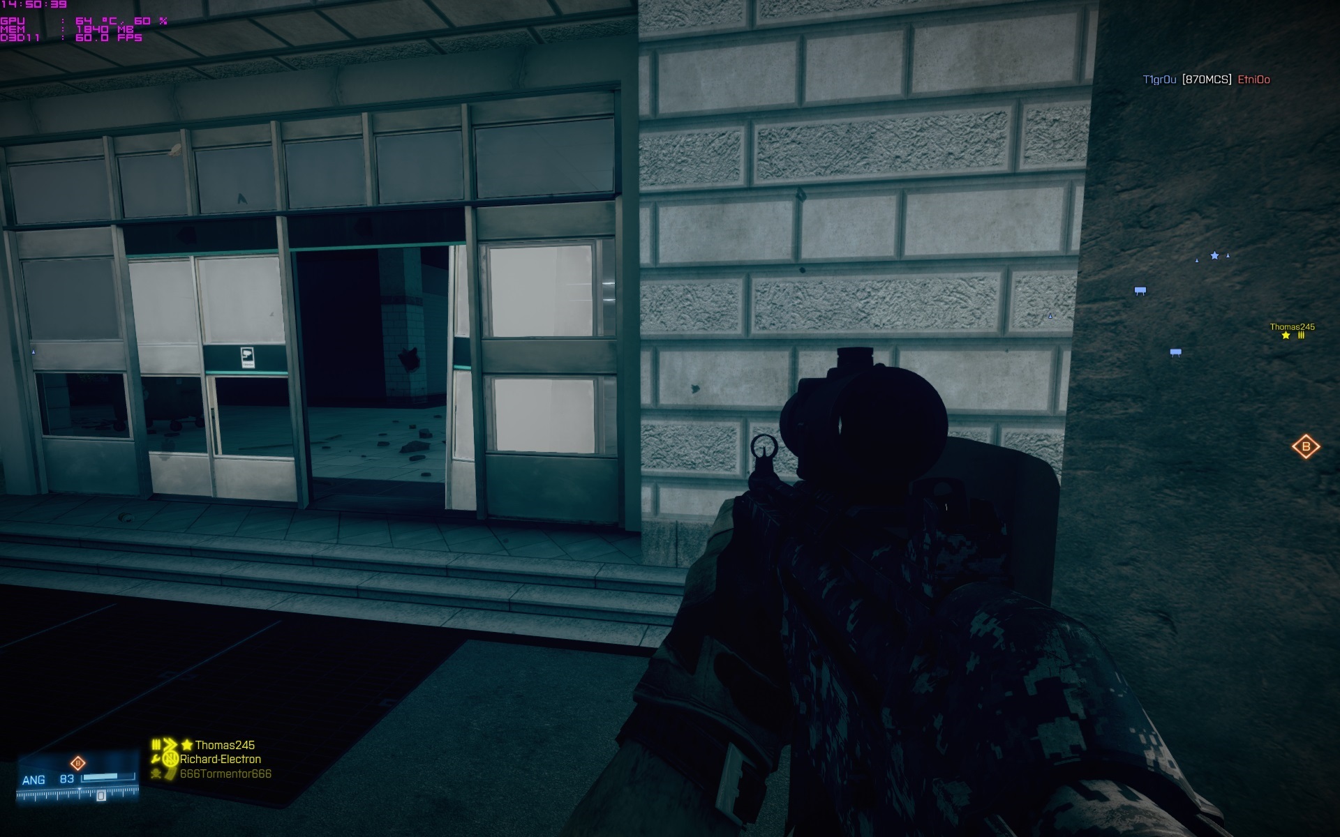

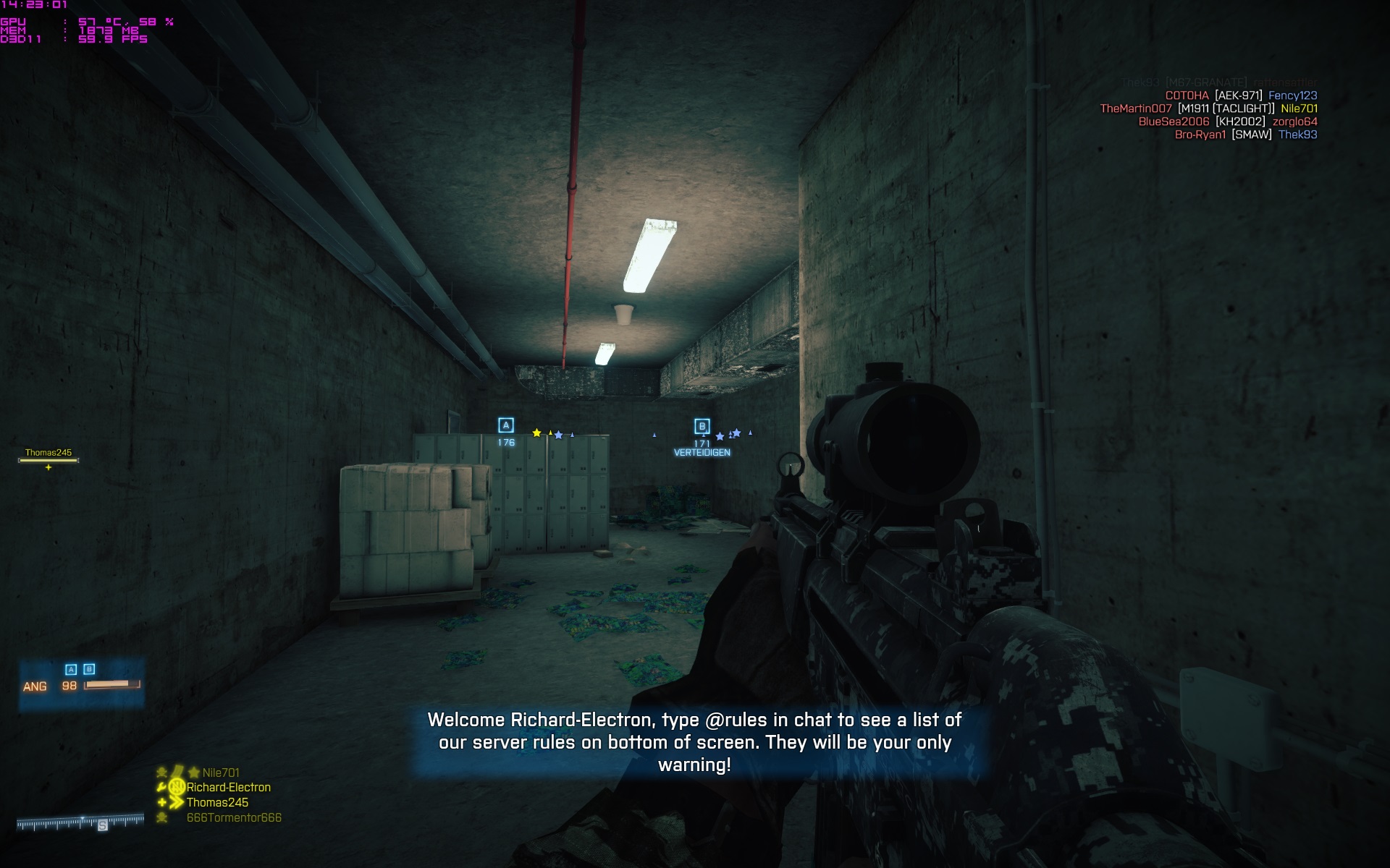

So hier habe ich wieder was, kommt diesmal von der 770 mit dem 332.21.
ShadowPlay war an, Aufnahmen wurden zwar angeblich korrekt angefertigt, beinhalteten aber wieder nur einen schwarzen Bildschirm. Die Bilder wurden dann mit dem Afterburner gemacht.
Aber mal ehrlich. Grundsätzlich sieht das aus, wie in Beitrag #12.
Ab jetzt werde ich SP mal auslassen, auch wenn das ein wenig nervt.

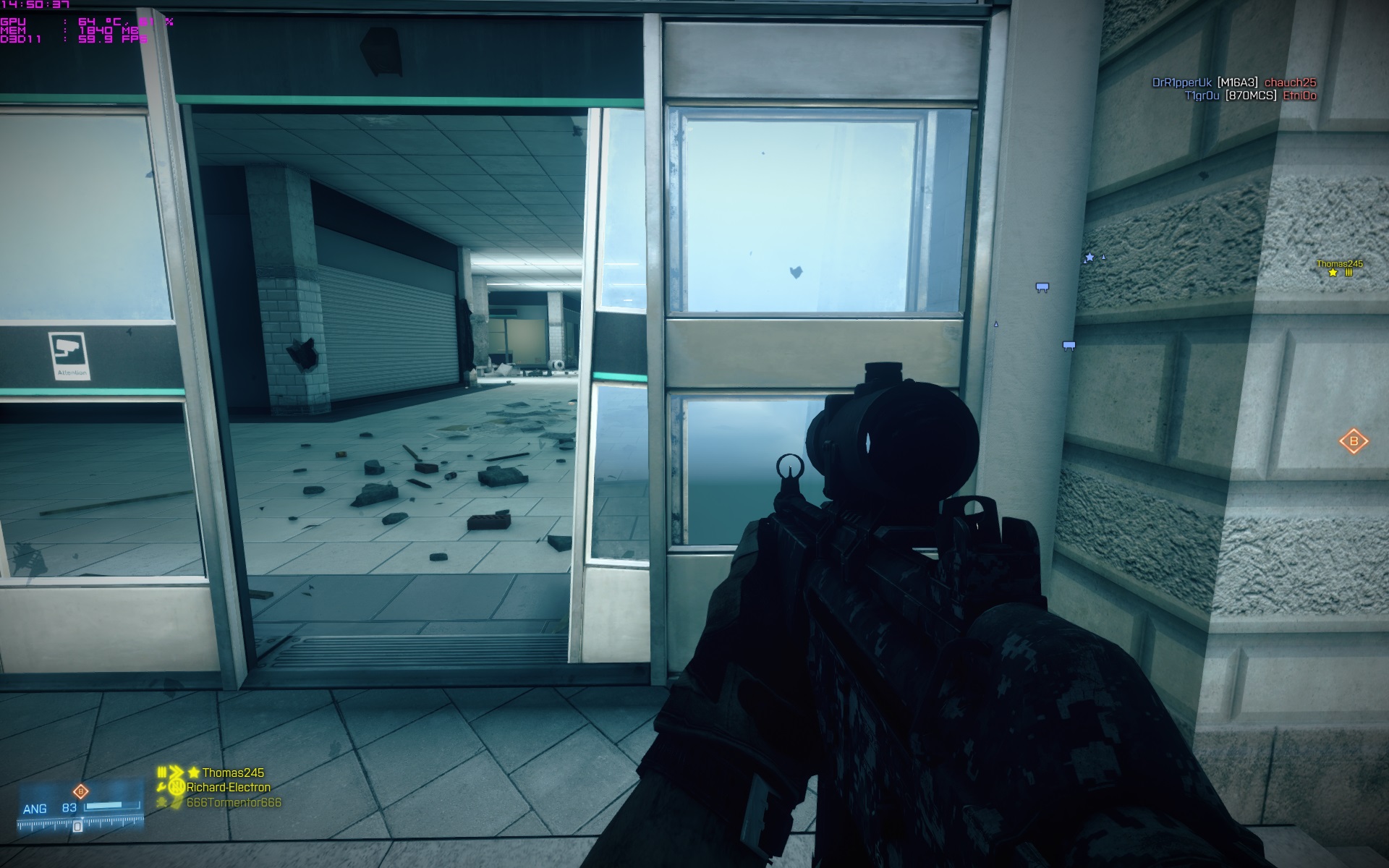

Edit: Sowas habe ich auch ohne SP, wobei ich glaube, dass das "normal" ist:

Über die letzten zwei Bilder kann ich leider nichts genaues sagen.
Es sieht für mich aus wie fliegende Partikel von der Mauer
Shadow Play lasse ich jetzt mal aus, aber nach einer Stunde kann ich da gar nichts sagen. Mit SP hatte ich die Fehler manchmal Tage nicht.
Bei den neuesten Bildern meinte ich übrigens die Glasscheibe, die auf einmal so matt war.
