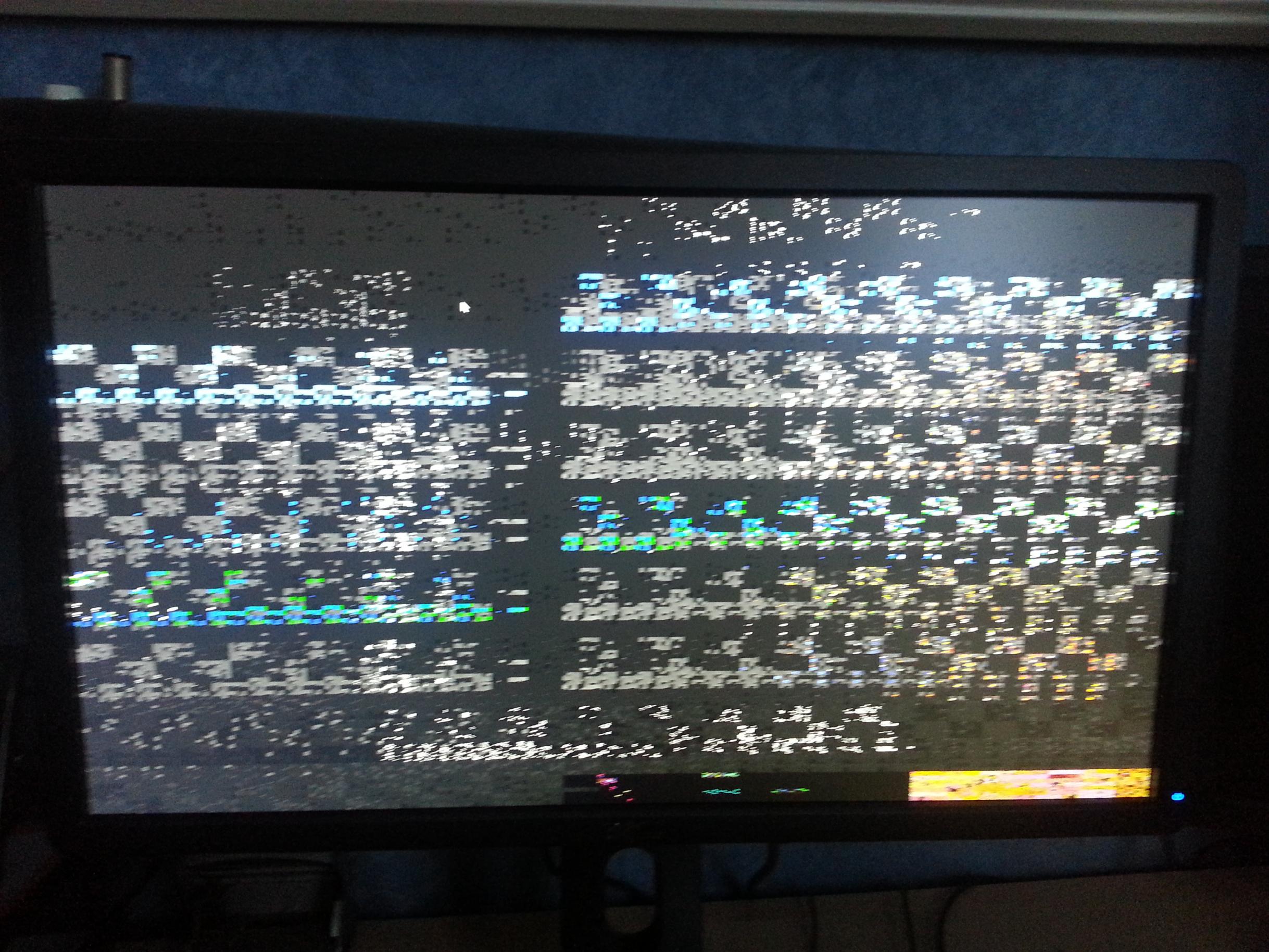

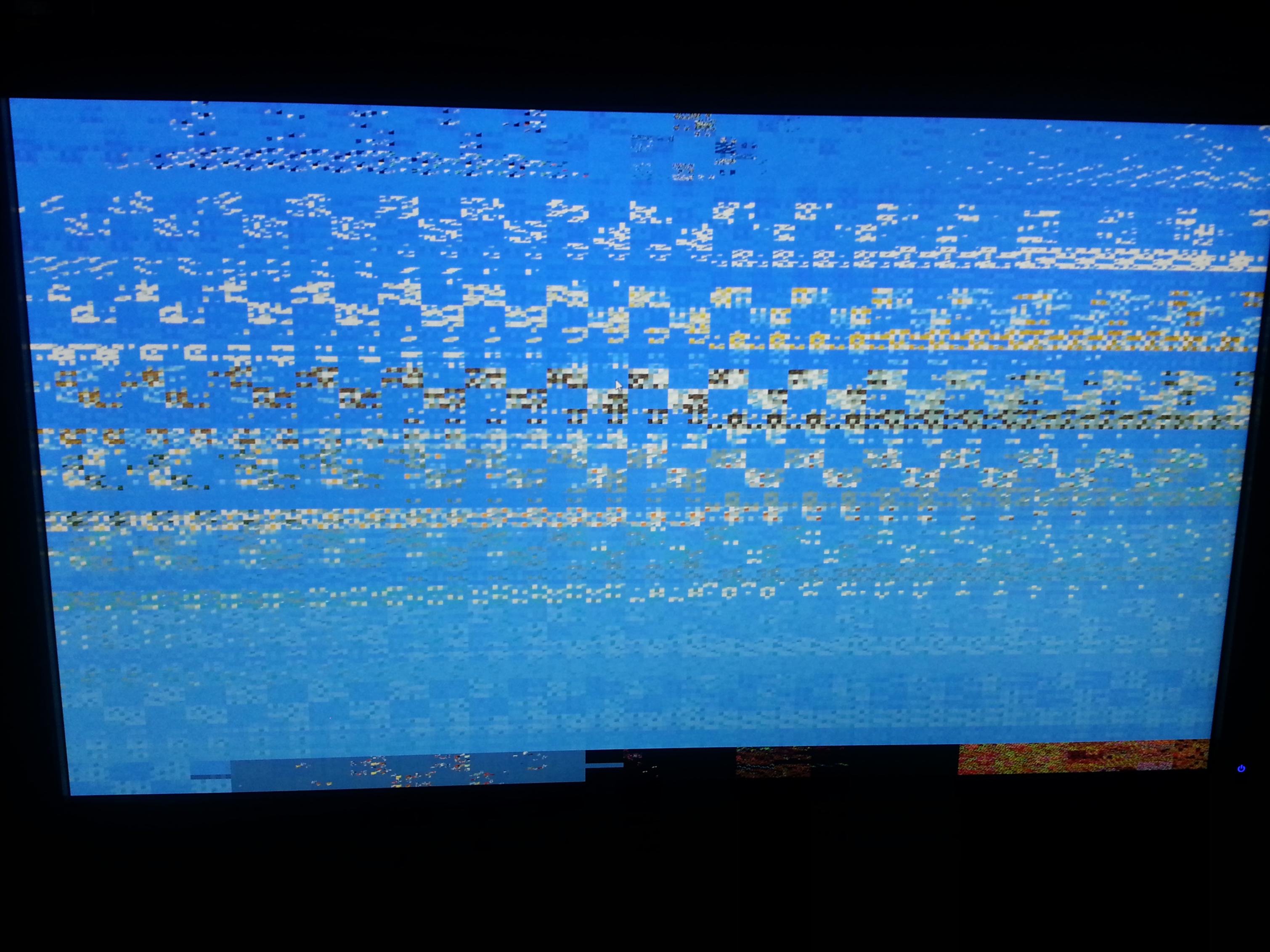

habe ein seltsames Problem, welches nur nach einem Kaltstart/Neustart auftritt. War am Laptop am arbeiten, nebenbei schon mal den PC hochgefahren. Windows 8 bootet normal, 3-4 Minuten später ging der Monitor in den Standby. Kurz danach vom Laptop an den PC, Monitor geht aus dem Standby -> Grafikfehler.
Das soll die Metro-GUI darstellen.

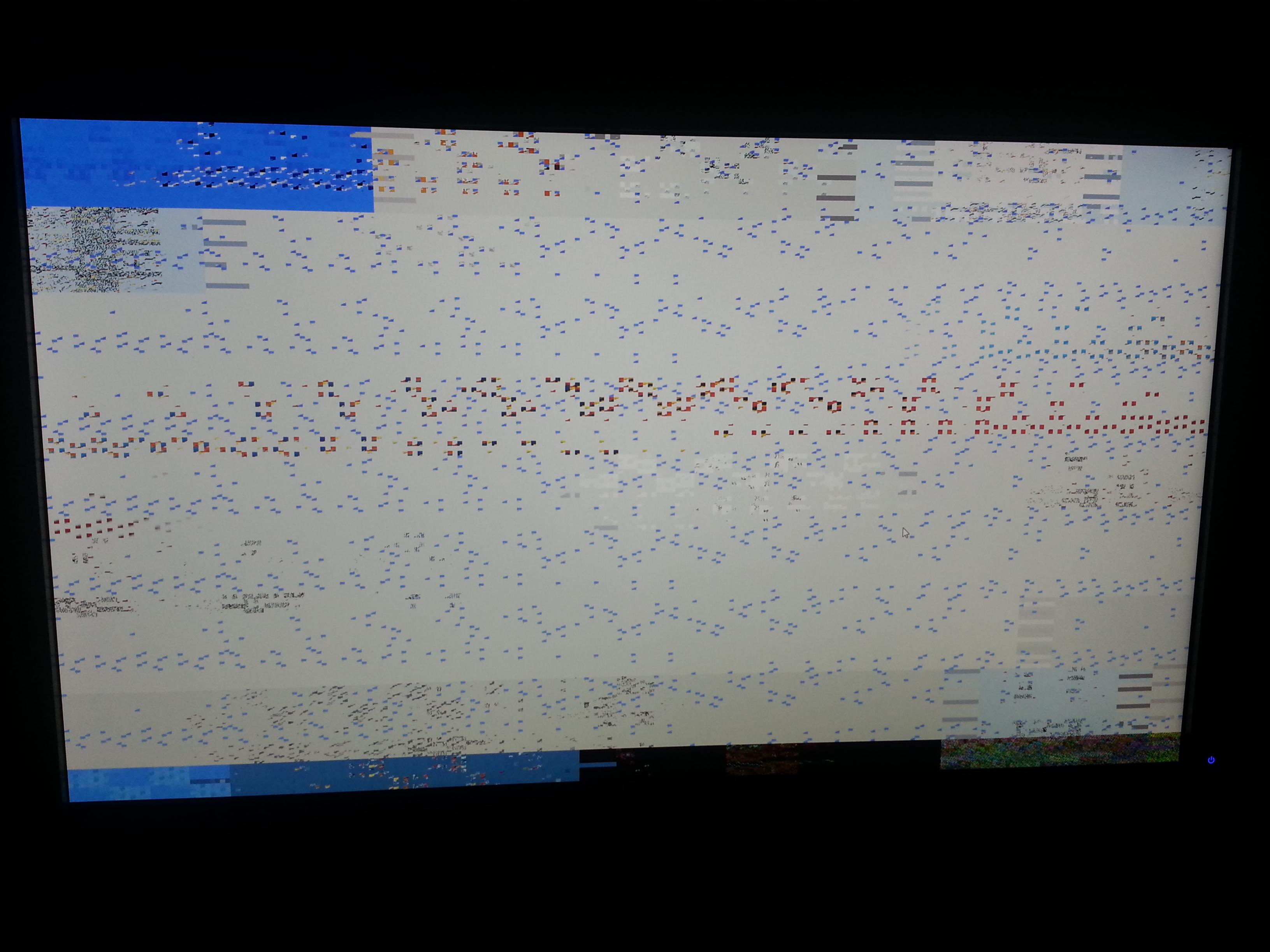

Desktop sieht so aus:
Habe dann noch den Firefox aufbekommen, woraufhin das Bild mehrmals die Sekunde, jeweils aber nur einen Bruchteil einer Sekunde, artefaktfrei war. Der größte Teil einer Sekunde schaut aber so aus:
Wenn ich die Maus nach rechts bewege und die Charms Bar aufgeht, ist das Bild ganz kurz ohne Artefakte. Danach wieder der gesamte Bildschirm dauerhaft voller Artefakte.
Nach einem Neustart sind keine Fehler zu sehen. Man kann normal mit dem PC arbeiten, z.B. diesen Post hier verfassen. Nach einigen Minuten Laufzeit gibt es nach dem Standby-Modus auch keine Grafikfehler mehr. 3D-Leistung ist normal und fehlerfrei.
Inaktivität nach dem Neustart und anschließender Standby -> Fehler wieder da.
Grafikkarte: XFX 7850 2GB, alles @stock
Catalyst 13.12
OS: Windows 8 64bit
Woran kann es liegen? Mit den Kaltstart/Neustart-Problemen sieht es für mich eher nach einem Hardware-Defekt aus.
Gruß,
prog.ger
Update: Catalyst deinstalliert und PC für eine halbe Stunde ausgeschaltet. Kaltstart und Neustart gemacht, Fehler war mit Windows-Treiber nicht reproduzierbar. Es liegt also am Catalyst. Ob es der 13.12er ist kann ich nicht genau sagen, da ich nicht sagen kann wann ich zuletzt den PC startete ohne im Anschluss direkt etwas daran zu machen. Dank SSD bootet man heutzutage ja angenehm schnell.
