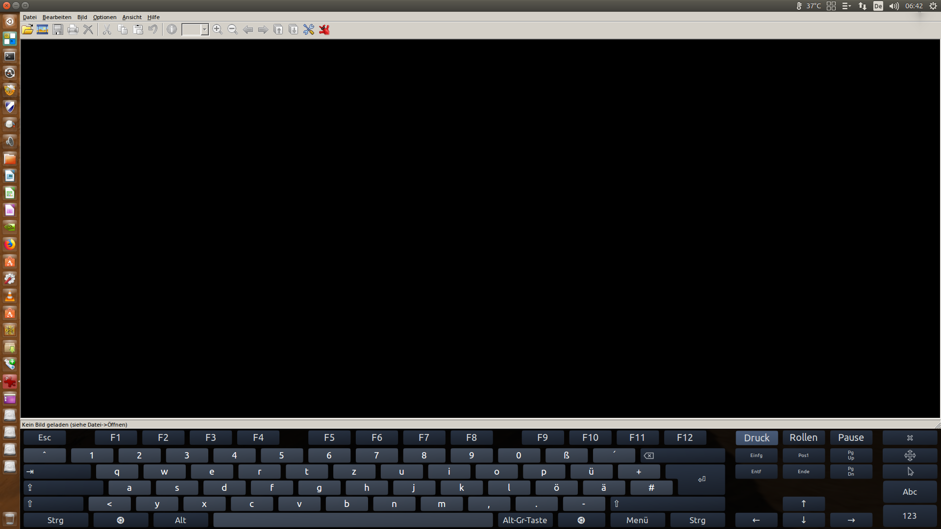

ich habe seit kurzem einen Grafikfehler unter meiner Uhrzeitanzeige oben rechts (siehe Bildanhang.) Ich dachte erst, mein Monitor hätte einen Pixelfehler. Hat er aber nicht. Das Problem ist nur unter Ubuntu, bei Windows 10 sind keine Fehler. Habe dann ein Screenshot erstellt, evtl. Graka kaputt? Nein, der Grafikfehler ist auch da, wenn ich den Monitor an der Prozessor-Grafik anschließe und auch wieder nur unter Ubuntu.
Kennt jemand das Phänomen? Danke! Achso, Graka ist die EVGA GTX 550 Ti, 1GB, cpu core i5 3450. Im Forum Ubuntuusers kann wohl keiner helfen.
Darstellungsfehler von Ubuntu. Vermutlich hat der Fenstermanager irgend etwas dort oben rechts platziert, was einen Schatten wirft und deshalb wie ein Grafikfehler aussieht.
