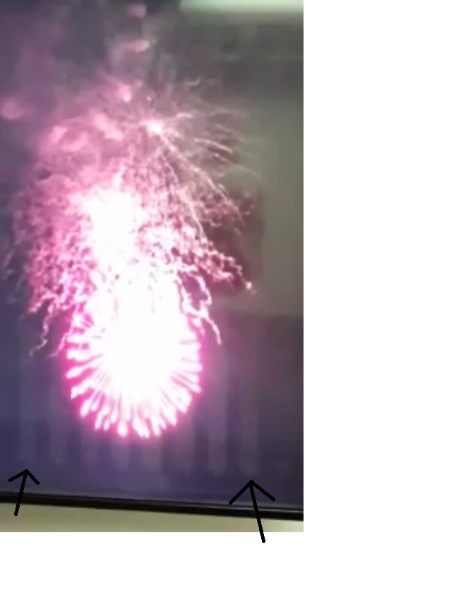

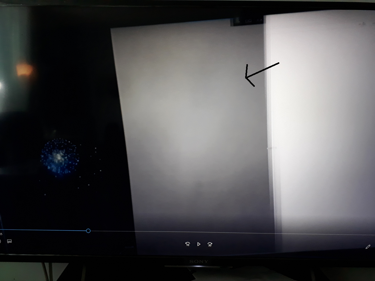

Bei allen Programmen, egal ob windows media player, movie maker, filme und tv. etc habe ich öfters Bildfehler. 2 Bilder dabei.
Wenn ich ein Video auseinander ziehe ruckelt es und wird erstmal grau. Manchmal kommen auch so komische Streifen im Bild/Video, die bleiben, bis ich den Pc neu gestartet habe, egal welches Programm zum Videos abspielen.
Wenn ich z. B. bei moviemaker ein Video kleiner oder größer mache, ruckelt alles.
Auch bei online-games manchmal Probleme. Scheint alles instabil zu sein.
Die Taskleiste kann ich auch oft nicht mehr herholen und selbst wenn ich den taskmanager herbringen kann, bleibt alles ohne Funktion, so dass nur noch reset möglich ist.
Der windows 10 test, Gpu-Test und ram test hat hat keine Fehler gezeigt.
Wie kann ich noch den Fehler finden ?
Graka ist die nvidia geforce rtx2060

Mach mal ein Screenshot statt nen handy bild, ansonsten um software fehler auszuschließen installiere windows neu oder auf einer anderen platte/usb stick
Screenshot (snipping tool) kann ich nicht machen wenn nix mehr geht.
Während ich das video auseinander ziehe auch nicht. Man siehts aber doch tdm auf den Bildern.
Windows habe ich schon mehrmals neu installiert, auch auf einer anderen Festplatte.
Ich denke eher an nen hardware Defekt aber bin kein Profi
Hast du eine Integrierte Grafikkarte?
