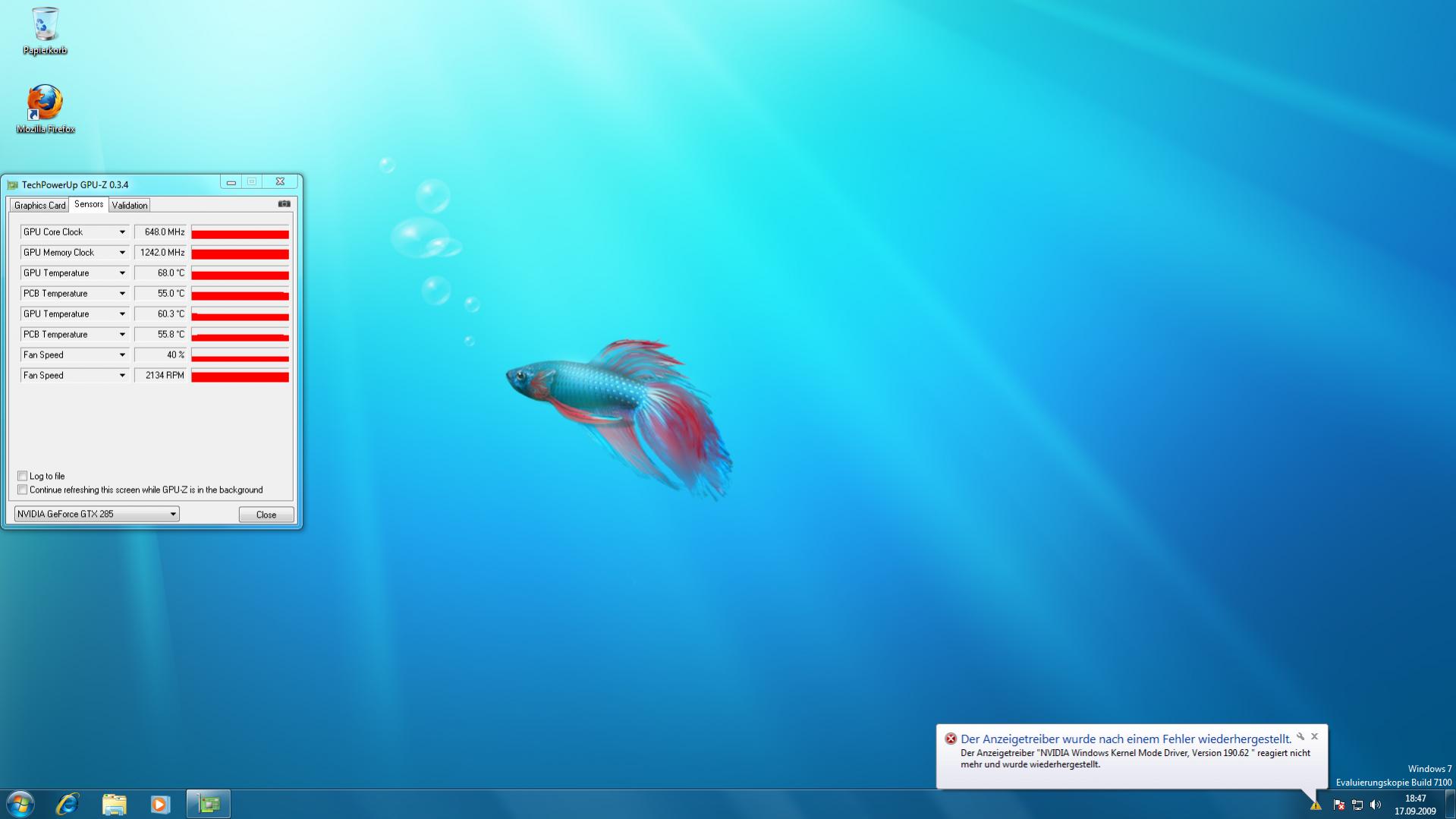

habe folgendes Problem die Fehlermeldung im Anhang bitte ansehen, was kann ich denn tun was heißt das ??
Habe gtx 285 2Gb
Ist die Temperatur in Ordnung? Screenshot wurde unmittelbar nach dem das Game abgebrochen ist gemacht!
bitte um hilfe, danke!

Tritt die Fehlermeldung häufiger auf? Welches Game konkret? Noch andere Software/Games betroffen?
Welche Treiberversion ist installiert?
Ist das die Win7 Beta/RC/Demo?
Die Temps sehen OK aus.
Naja der Fehler kann viele Probleme haben.
Hattest du mit deinem alten OS das Problem schon? evtl. liegt es an deiner W7 beta.
Kommt der Fehler immer,egal was du machst und egal mit welchem OS,ist irgendeine Hardware nicht Kompatibel mit der Graka.
Hatte das Problem auch mit meiner GTX260 GS.
Bei mir lag es am Arbeitsspeicher.
Durch das neuste Bios Update von Gigabyte habe ich das Problem völlig behoben können.
