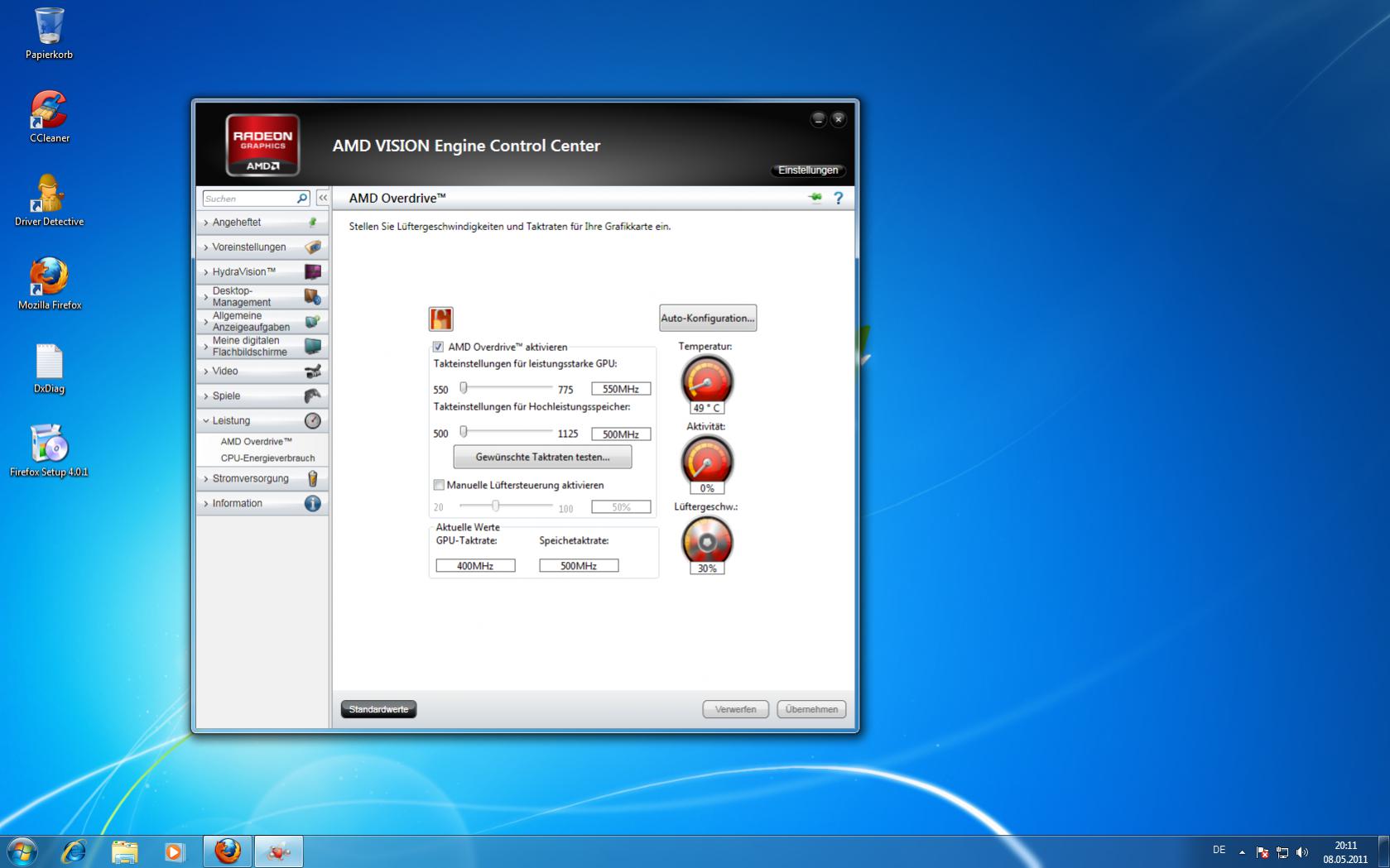

Ja das mit der Taktrate hat gestimmt, hab grad im Overdrivemenü die rate mal ganz runtergeschoben, testen lassen, und übernohmen und das Flackern war weg. (siehe Pic)
Muss jetzt nur mal rauskriegen welcher Takt am Besten ist.
Aber Hauptsache die Bugs sind weg und ich weiss schonmal worans lag. Thx zusamm.
Werd mal weiter rumprobieren, und schauen was läuft.
Wenn du den Haken bei "AMD Overdrive aktiveren" einfach mal wieder rausnimmst, dann werden wieder die Standard Taktraten genommen.
Und diese sollten ja keine Probleme machen.
So würde ich das an deiner Stelle machen.
Wenn du Sie weiterhin trotzdem noch etwas übertakten willst, dann ist es halt nun etwas Fummel-Arbeit, den optimalen Takt zu finden, aber so bist du immerhin die Fehler los und kannst noch etwas Leistung rausholen:)
