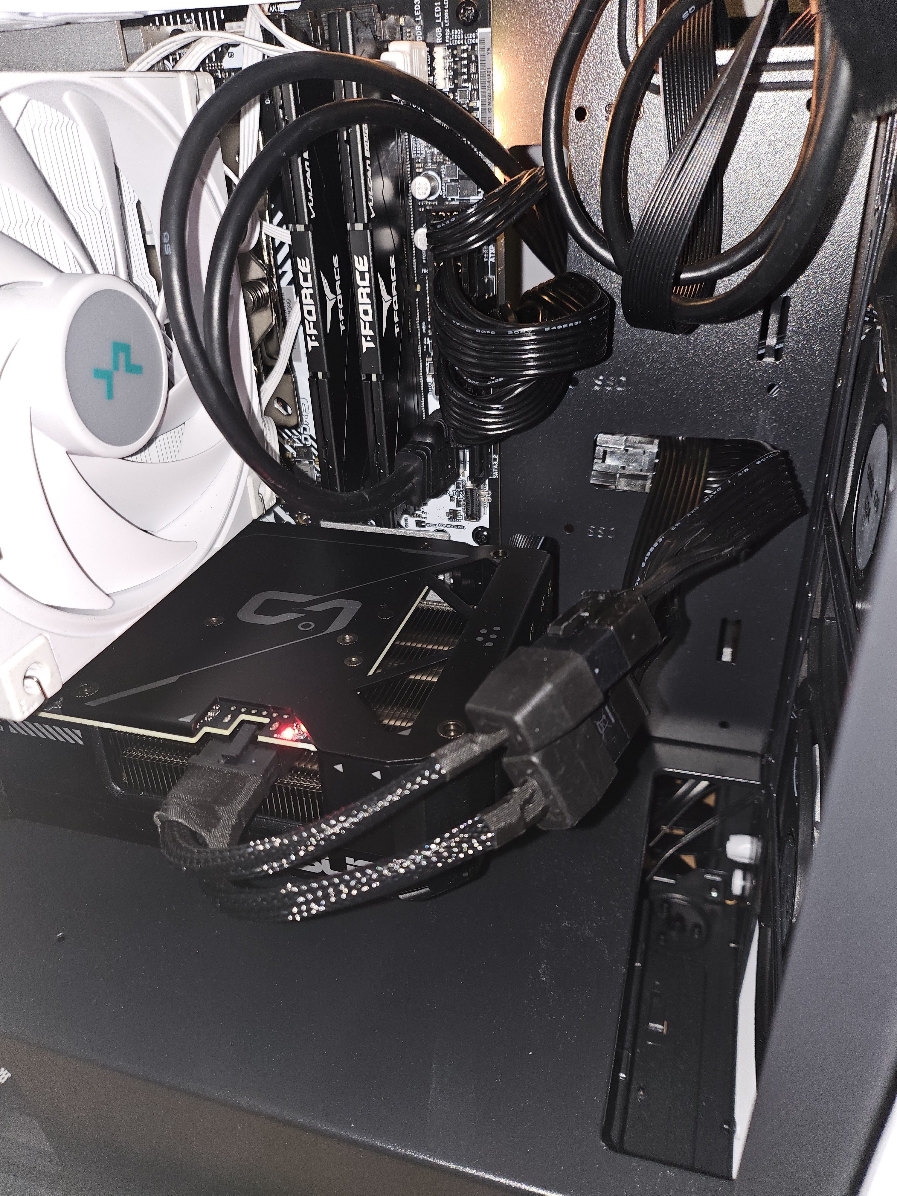

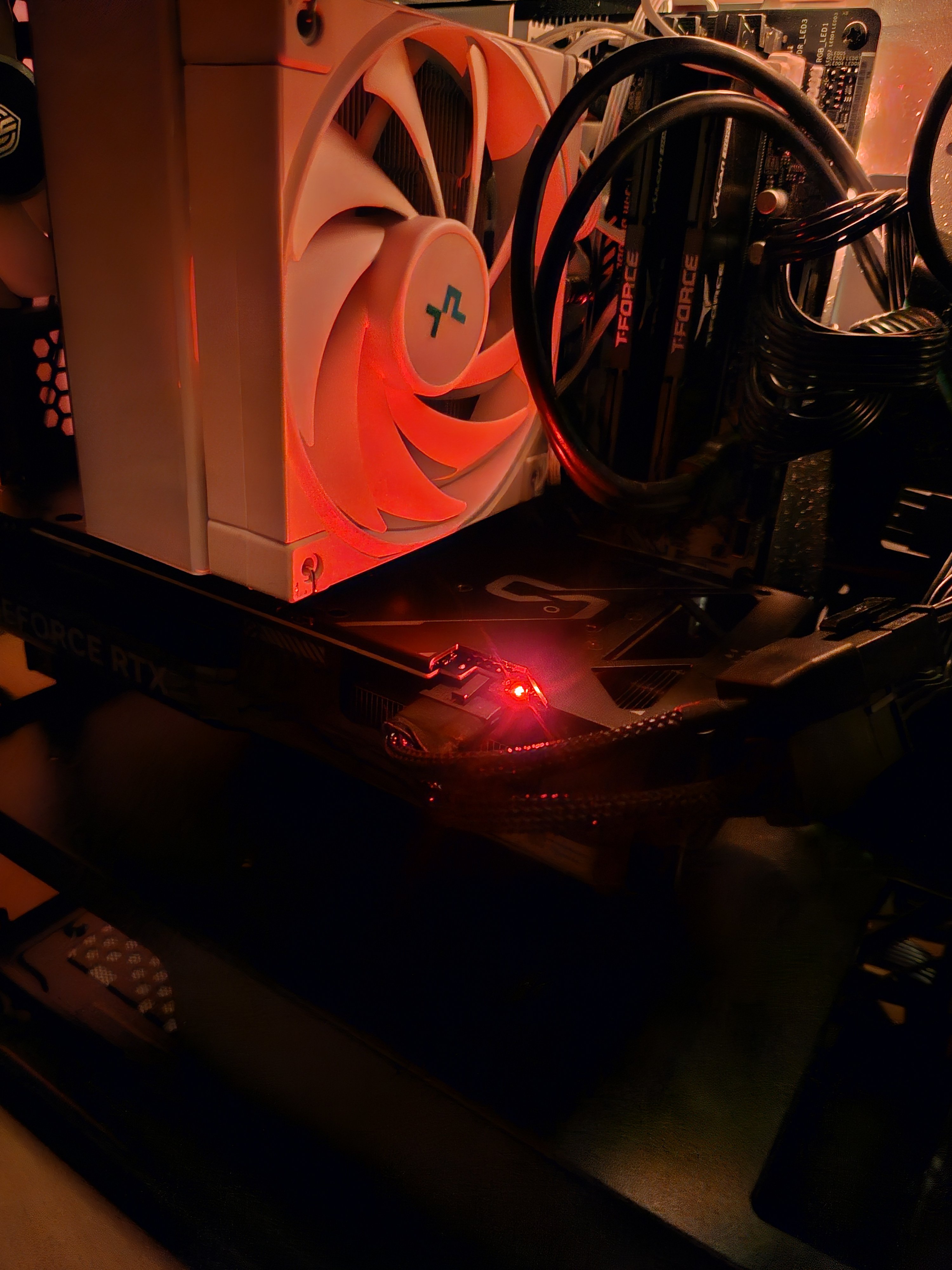

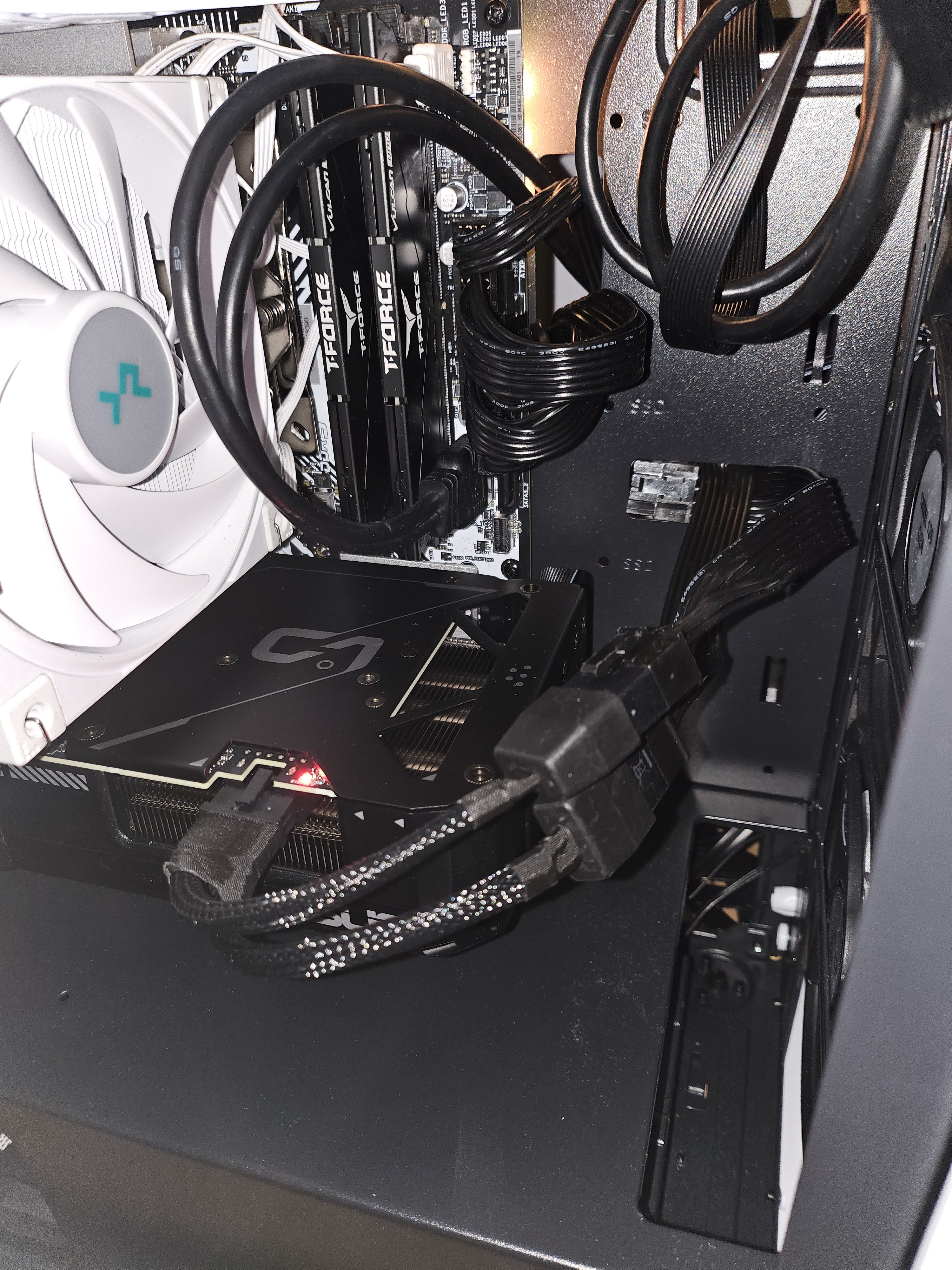

2. Beschreibe dein Problem. Je genauer und besser du dein Problem beschreibst, desto besser kann dir geholfen werden (zusätzliche Bilder könnten z. B. hilfreich sein):Ich habe grad meine Grafikkarte geupgraded, jetzt geht der Pc jedoch nicht mehr an und ein Lämpchen neben des Stromanschlusses der Graka leuchtet rot. Es blinkt nicht, nur konstant rot.
Meine specs sind:
Asrock B650m pro wifi
Ryzen 9 7900x
750w netzteil
4070 super Asus dual

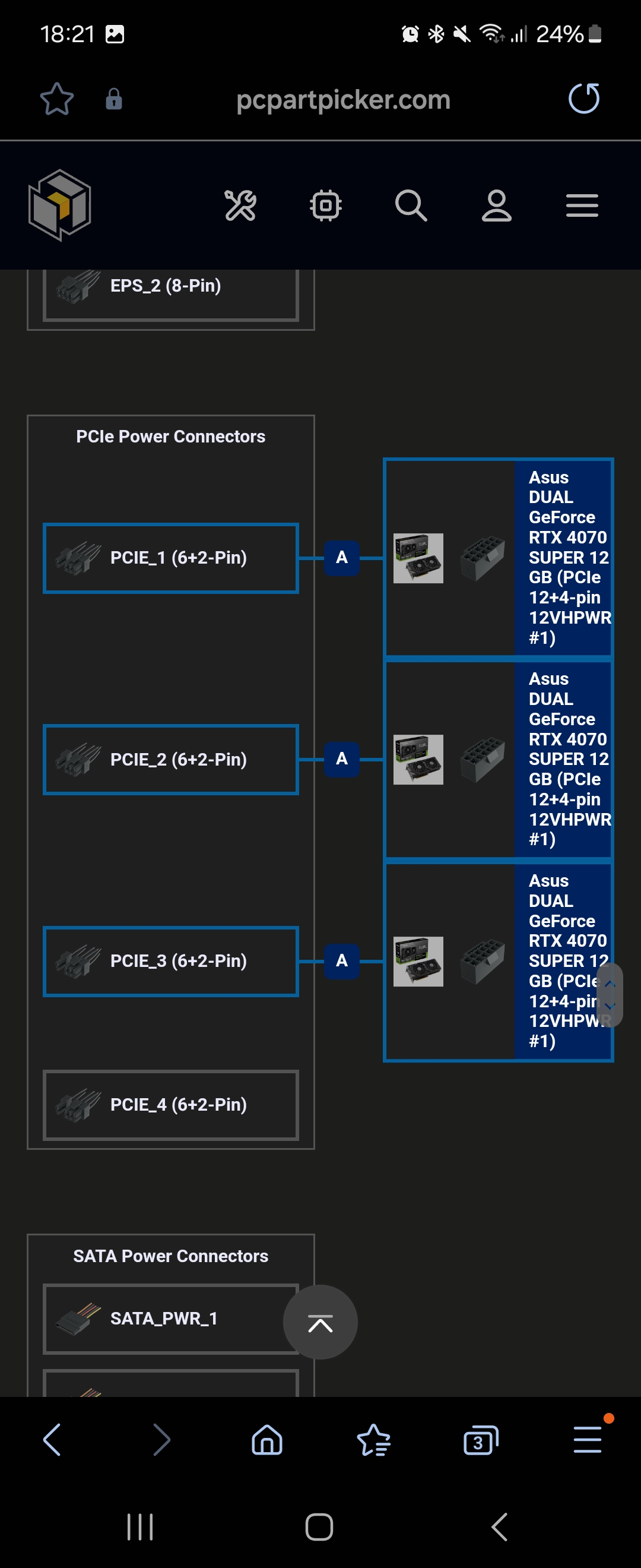

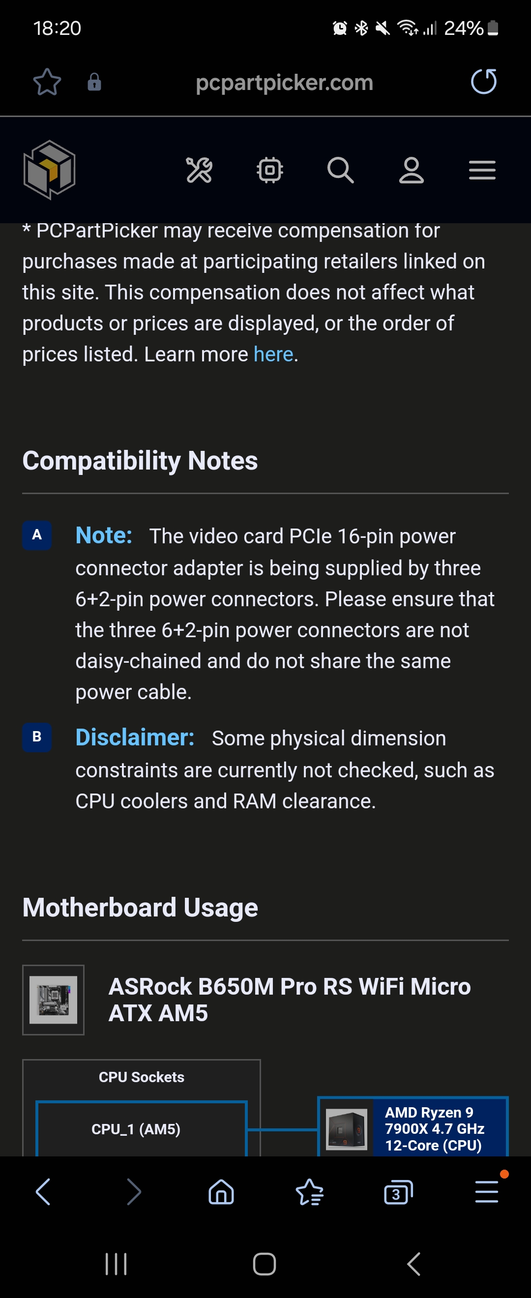

Am Netzteil liegt es an sich nicht da es die Mindestanforderungen erfüllt, es hat nicht zu wenig watt. In der Verpackung der Graka war ein Adapter kabel welches einerseits in die graka kommt und am anderen Ende 2 Anschlüsse fürs Netzteil hat. Ich hab beide genutzt und jeweils einzeln ein Kabel dran. Auf Pcpartpicker jedoch steht, dass 3 Kabel in die Psu müssen, ich hab jedoch so nur 2? Wo is das 3.?
Netzteil an und aus, Kabel tauschen, steckplatz ändern.

Leuchte die LED auch wenn der PC an ist?
Wenn er aus ist, ist es mehr oder weniger normal - aber irritierend.
Edit:
okay, du schreibst er geht gar nicht mehr an, also er zeigt keine Reaktion. Was ist wenn die Karte draußen ist?
Genau, bei meiner Asus 4070 Super habe ich auch Probleme gehabt am Anfang, kam kein Bild. Die rote LED leuchtete wenn der PC aus war, aber nicht wenn er an war.
Irgendwann kam dann ein Bild - weiß nicht genau, was ich gemacht habe.
Hier geht er aber ja nicht mal an. Würde nur davor warnen, sich zu sehr auf die rote LED zu fokussieren, so lange der PC gar nicht an geht - also keine Reaktion zeigt, wenn du den Power-Button drückst.

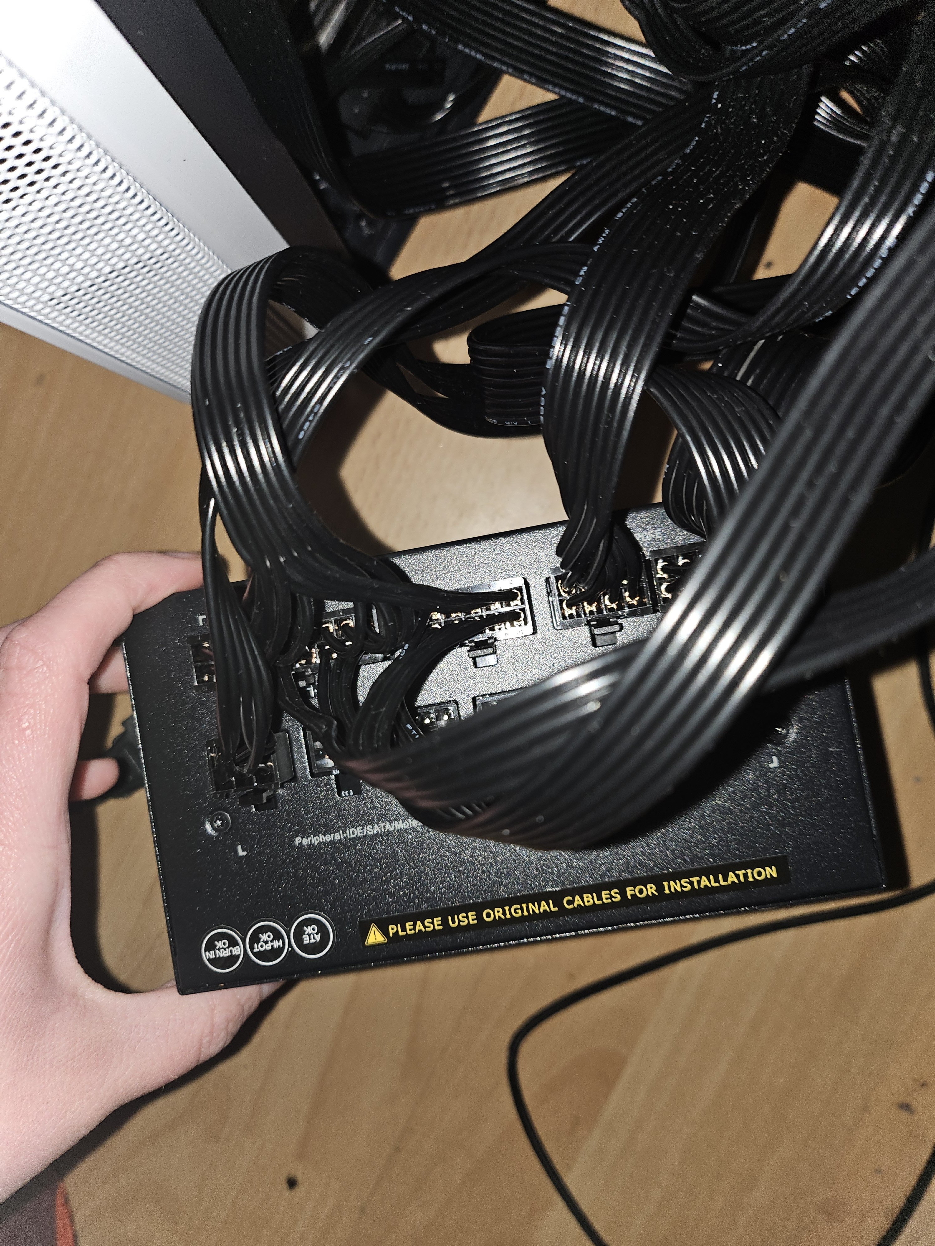

Was für ein Netzteil ist das GENAU, und wie alt ist es?
Hab das gigabyte 750w Ud750gm 80 plus gold, ist nicht mal eine Woche alt
Welche GPU hattest du vorher?
Was soll man auf dem Foto vom Netzteil erkennen? Hilft quasi 0.
3. Kabel für die GPU? Hast du denn auch einen Adapter von dem 12VHPWR zu 3x 8Pin? Sieht auf dem Foto nicht so aus. Pcpartpicker wird da einfach falsch liegen.
Wenn der PC jetzt absolut nichts mehr macht, egal welche GPU eingebaut oder ausgebaut ist, dann tippe ich aufs Netzteil.
Sofern wirklich nur die GPU und das Stromkabel an der GPU angefasst wurden.
Ich würde dann mal alle stecker(alle! Nicht nur die welche mit der Grakamontage zutun haben) noch mal raus nehmen und neu einstecken.
Schauen ob alle anderen Bauteile wirklich richtig da sitzen wo und wie sie sollen(RAM ect...).
Vielleicht beim Tausch der Graka irgendwo gegen gekommen undnnun steckt es leicht schief drin oder sowas. Kann immer mal passieren.
Ich hatte kürzlich erst den Fall das ich beim Tausch einer Festplatte ebenfalls vor einem toten System saß.
Hab schon an mir gezweifelt.
Aber am Ende alles zerlegt und sauber neu zusammengesetzt.
Läuft seit dem.
Vorher war eine alte 1050ti 4gb drin, jetzt einfach nur durch die 4070 super ausgetauscht aufeinmal läuft nix. Das Netzteil ist aber auch neu, nicht mal nh Woche alt, nur 2 Kabel dazu gesteckt

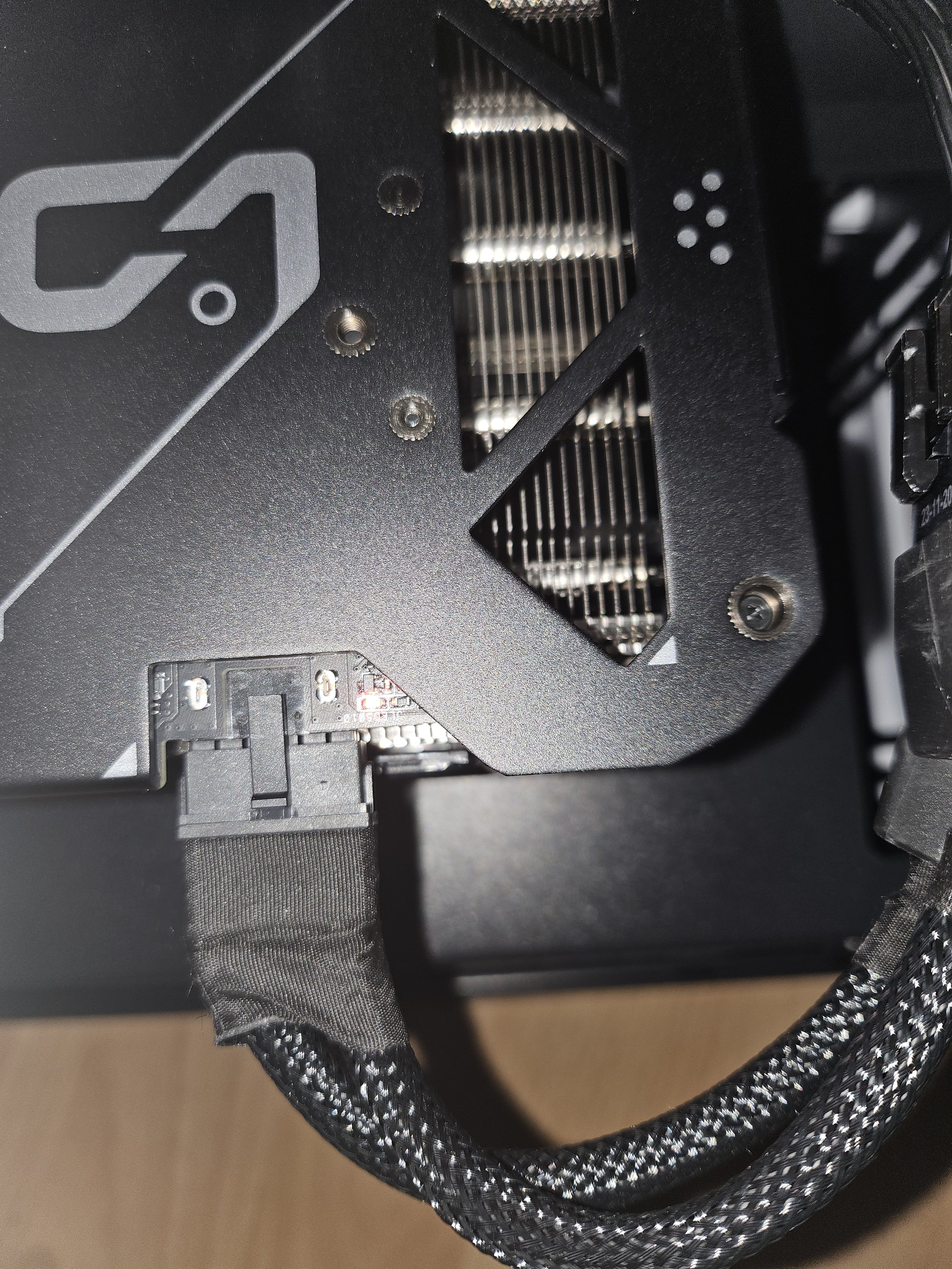

Bei ein 4070 Super braucht man kein 12VHPWR auf 3 x 8 Pin, da sind immer nur Adapter bei mit 2 x 8 Pin.
Mir sieht es so aus als ob der 12VHPWR nicht richtig eingesteckt ist und das Kabel abknicken ist bei dem Stecker auch nicht gut.
Reaktionen: Dextro1975 und 38911

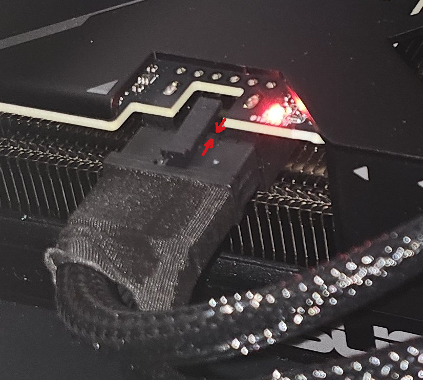

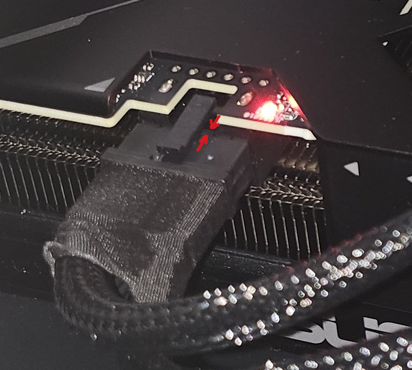

Sobald Ich beide pcie Kabel im Netzteil hab startet der Pc nicht mehr bzw geht aus, 750 watt sollen aber laut jeder Seite genug sein. Könnte das am ,,falsch einstecken" des Adapters an der graka liegen? Ich krieg den aber nicht weiter rein
38911 schrieb:
So sieht das grad aus, weiter krieg Ich den nicht rein? Ist das nicht genug?
Reaktionen: qiller
Ders definitiv nicht richtig drin. Wahrscheinlich ist im Stecker igendwas drin oder nicht richtig entgratet oder das was Igor letztens thematisiert hat: Die Kontakte vom Kabel wurden 2x vernickelt und sind daher zu dick.
Edit: Eigentlich ist das das Paradebeispiel für die ganze 12VHPwr-Thematik. Super Foto eigt. :>
Reaktionen: Restart001
Rastet der Bügel auf dem Stecker ein? Nur und erst dann ist er richtig gut eingesteckt.

So klicken tut es nicht. Das Problem ist, dass sobald die neue Grafikkdrin ist krieg Ich auch kein Bild mehr selbst wenn das Hdmi im Mainboard ist und wenn ich die 2 pcie der graka ins netzteil stecke schaltet sich das netzteil bzw der gesamte pc aus und lässt sich erstmal nicht mehr starten. Psu soll aber laut allen websites genug watt haben und ausreichen + startet ja nur also keine leistung erbracht
