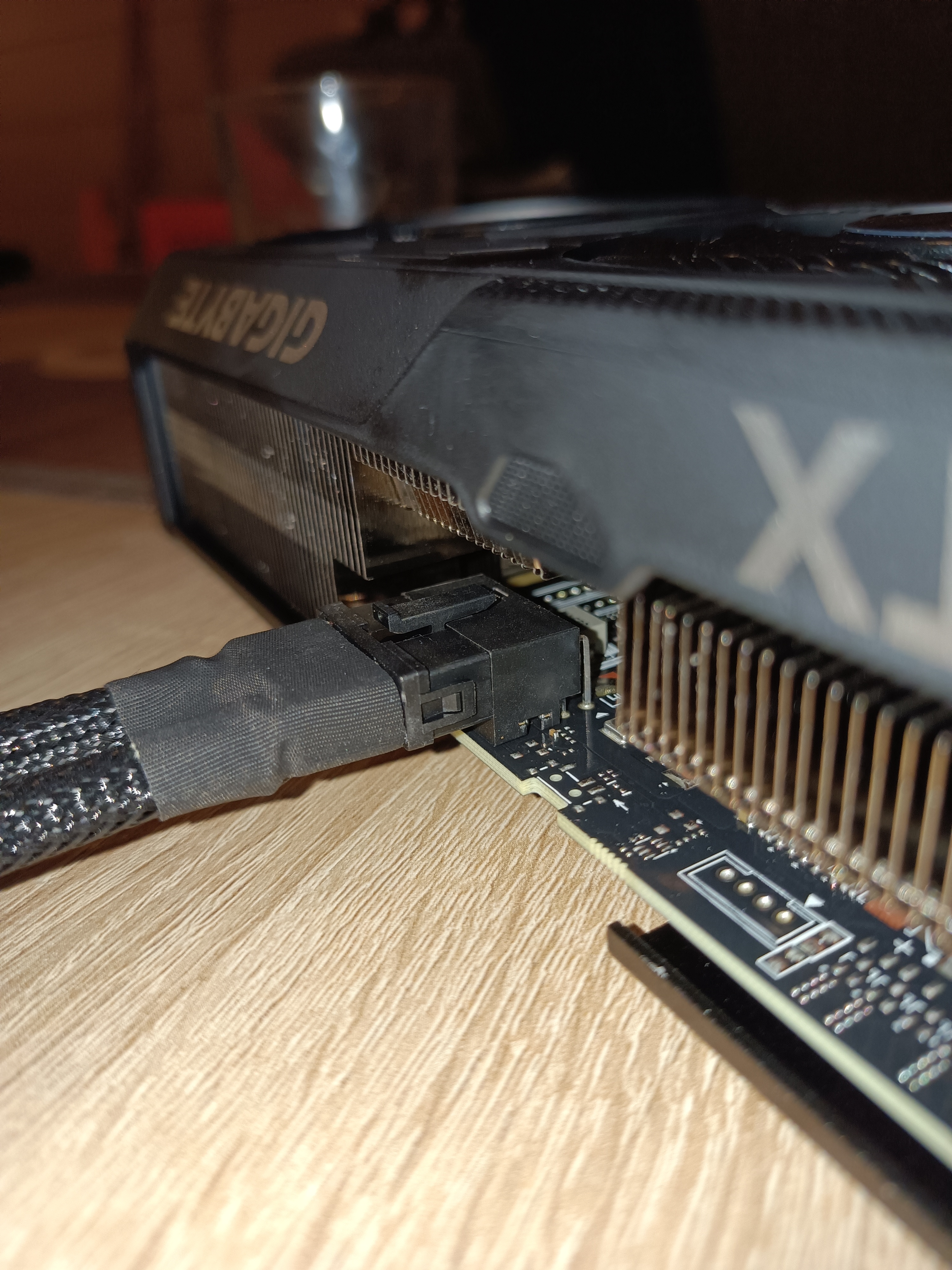

Stecker muß "klick" machen und so drinsitzen wie im Bild
IMG20240202163658[1].jpg.
Wobei daß natürlich noch kein Erfolgsgarant ist, wie ich selbst feststellen musste...
Reaktionen: qiller
Also jetzt steckt er bei mir auch aufjedenfall komplett drin, wie bei dir aber laufen tut trotzdem nix und das lämpchen leuchtet rot. Ist das Netzteil zu schwach? Es klickt einmal wenn Ich den Pc starten will aber sonst passiert nix, er startet gar nicht. Sind 750w für die 4070 super und n ryzen 9 7900x zu wenig?
