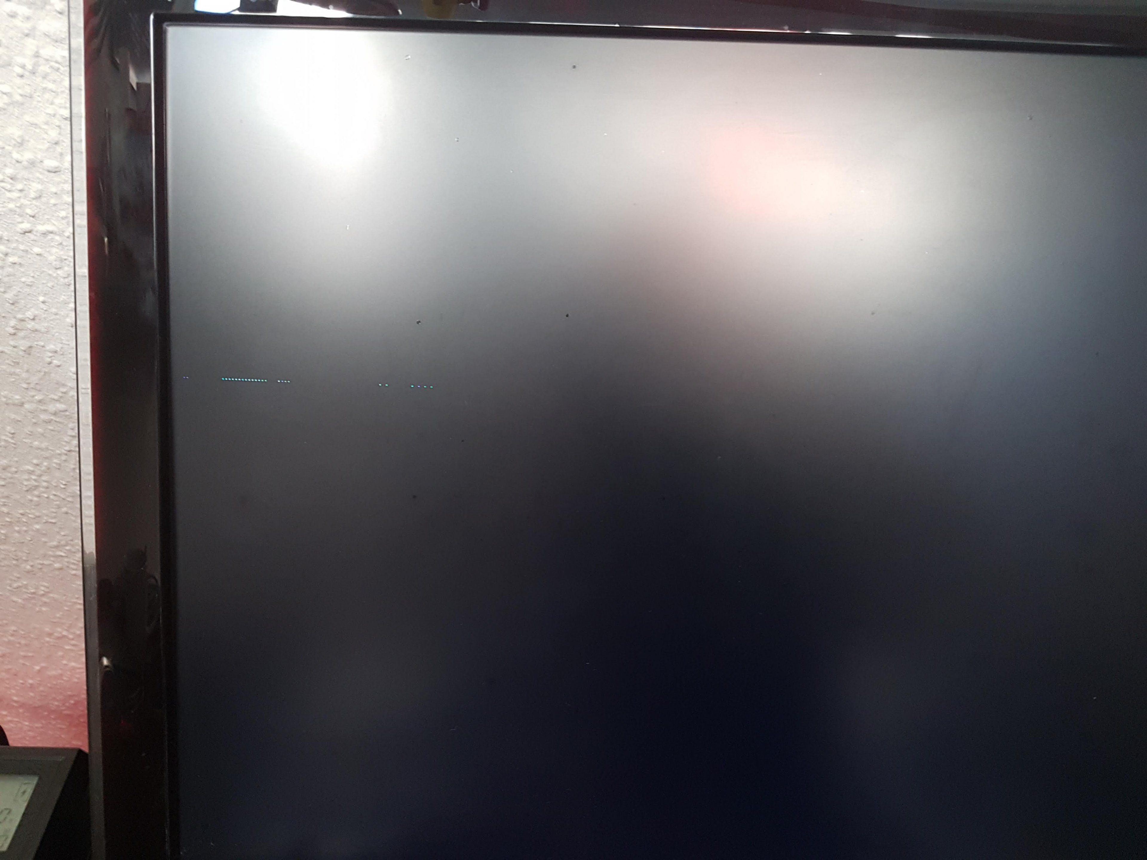

Ich habe derzeit ausnahmslos in jedem PC-Spiel nach etwa 15 Minuten, manchmal auch schon nach 2 Minuten oder direkt einen Blackscreen, es kommt kein Videosignal mehr am Bildschirm an. Häufig passiert das im Ladebildschirm, Ton und Bedienbarkeit ist auch noch da. Manchmal macht der Rechner gleich einen Neustart, meistens muss ich ihn aber erst herunterfahren. Entweder fährt Windows direkt wieder hoch, oder in dem Moment wo Windows starten möchte, also vorbei am BIOS bekomme ich dann wieder einen Blackscreen und sehe nur noch eine reihe Pixelpunkte.

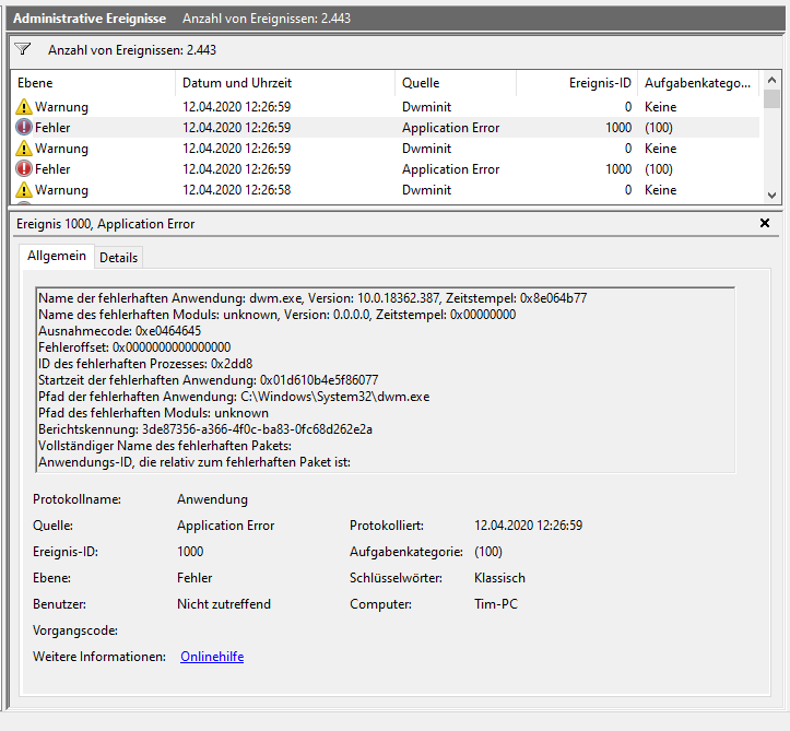

Die Temperaturen sind laut HW Monitor alle gut. In der Ereignisanzeige taucht ein Fehler jetzt ständig auf, hängt allerdings nicht im zusammenhang mit einem Neustart.

Ich gehe stark davon aus, dass es die Grafikkarte ist. Wenn ich einen Blackscreen bekomme höre ich oft noch diesen Windowssound, dass etwas Verbunden oder eine Verbingung getrennt wurde.
