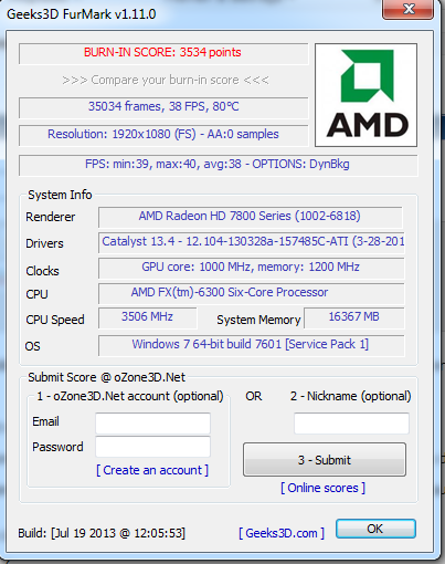

Hi (; Ich hab den 13.4 treiber drauf (; Und alles ansonsten auch aktuell (; ... Neuesten Windows Updates und alles drauf (;
Mhm Graka wurde auch schon mit einem Druckluft gerät ausgepustet (; ... Und nein ich hab keinen Klimatisierten raum auser durch die Sonne eben :D ...
Und ich hab mal einen Furmark Test gemacht 15 Min lang und die temp stieg da auf 79 Grad an.
Hier ist nach 15 Min Standarttest das test ergebniss (;
Siehe Anhang!!!
80°C im furmark ist ganz normal
