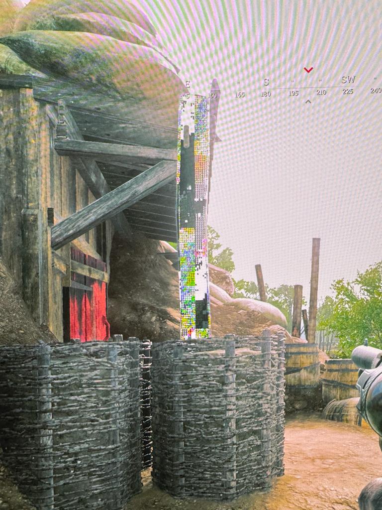

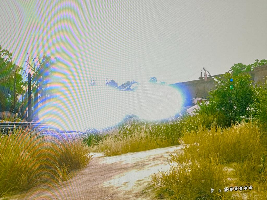

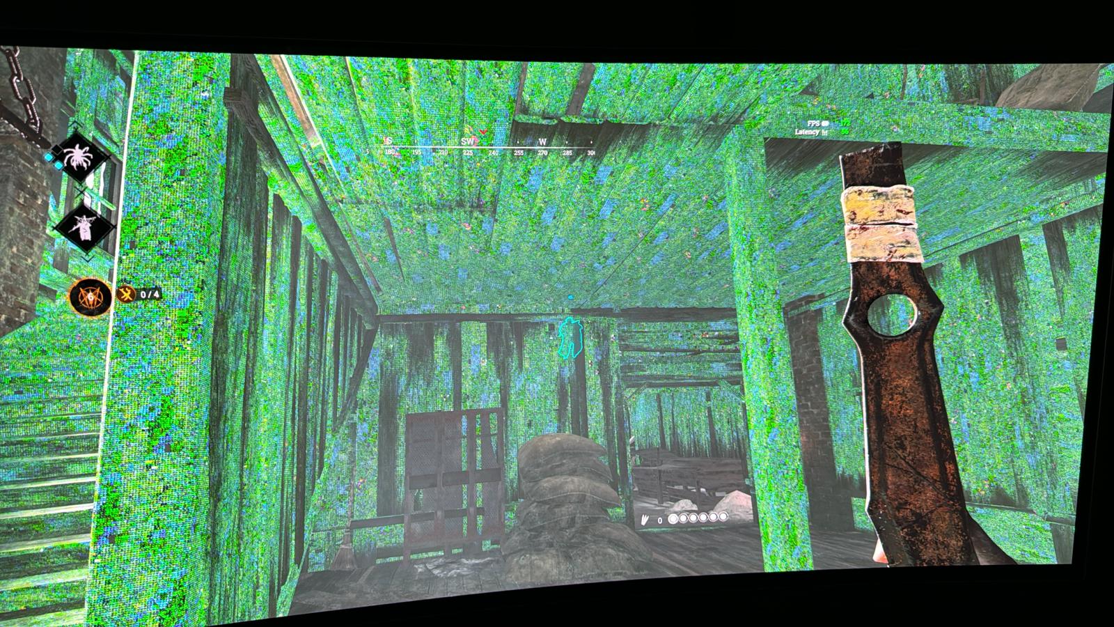

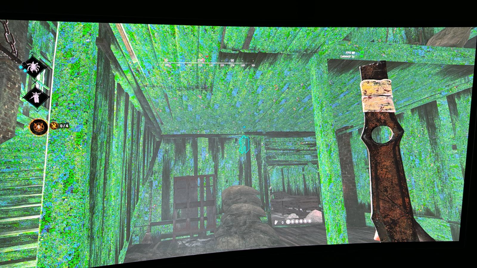

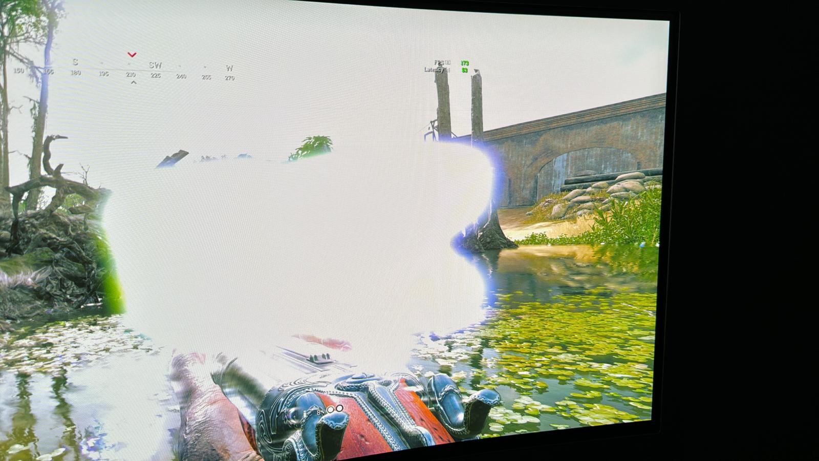

ich habe seit ein paar Wochen Probleme mit dem Spiel Hunt Showdown. Und zwar bekomme ich dort random Grafikfehler und frage mich deshalb, ob evtl. meine Grafikkarte defekt sein könnte. Ein paar Tests habe ich gemacht wie Furmark Stresstest oder mit dxdiag nachgeguckt, ob was festzustellen ist. Da läuft die Karte einfwandfrei. Ich habe mal ein paar Bilder reingestellt, um mein Problem besser zu verdeutlichen. LG

Wenn unter Windows und in anderen Games alles ok ist, ist die Karte auch ok.
Wird wohl ein GAME/Treiber Problem sein.

Wenn die Probleme nur bei Hunt auftauchen und bei anderen Games und Benchmarks nicht, dann liegt es sehr wahrscheinlich an Hunt. Wenn es an der Graka liegen würde, dann würden diese oder ähnliche Probleme vermutlich auch unter (großer) Last in anderen Games auftauchen.
Zum generellen testen und benchen der Graka: Einfach Games nutzen, die belasten die Graka schon sehr, insbesondere in hohen Auflösungen und mit hohen/maximalen Details; ansonsten noch die üblichen Benchmarks (3DMark, FurMark, Valley Benchmark etc.).
Vllt. mal nen älteren Treiber ausprobieren und/oder das Problem beim Entwickler melden.
