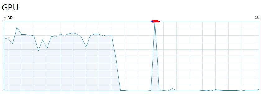

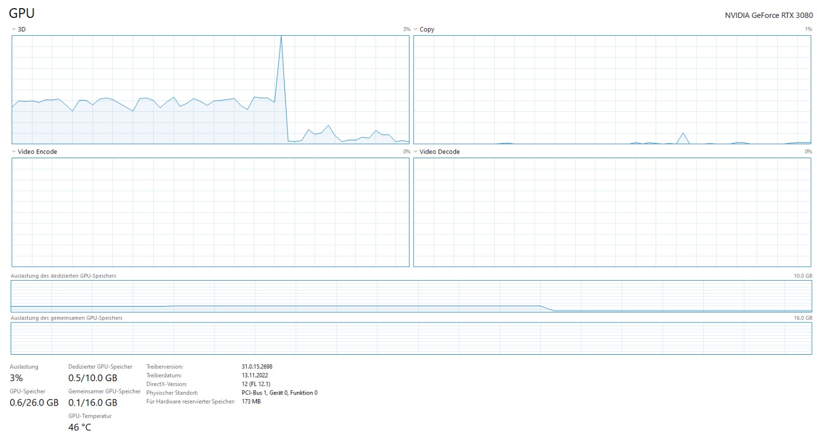

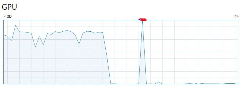

Wenn ich ein Spiel spiele, kommt es des Öfteren vor, dass die Grafikkarte normal auf 80% Auslastung läuft. Auf einmal kickt diese hoch auf 100% Auslastung und fällt auf 0% Auslastung, danach schliesst sich das Spiel ohne jegliche Fehlermeldung und die Grafikkarte verhält sich normal.
Ich habe die Grafikkarte schon umgestellt von Performance auf Silent Mode leider ohne Erfolg.
Ich hoffe das ich hier zu einer Lösung kommen werde, ich habe diese Problem schon bald 1 Jahr und leider immer noch ohne Erfolg.

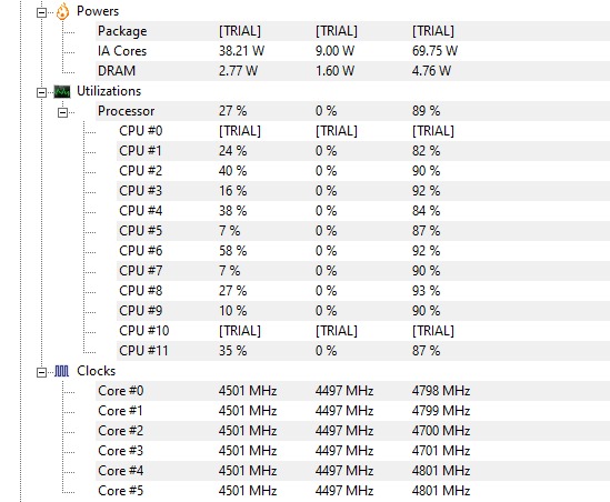

kannst du mal 3 d mark laufen lassen. am besten time spy und schauen wie da die auslastung ist . am ende gibts eine übersicht mit Auslastung und temps
Reaktionen: rhndrkz

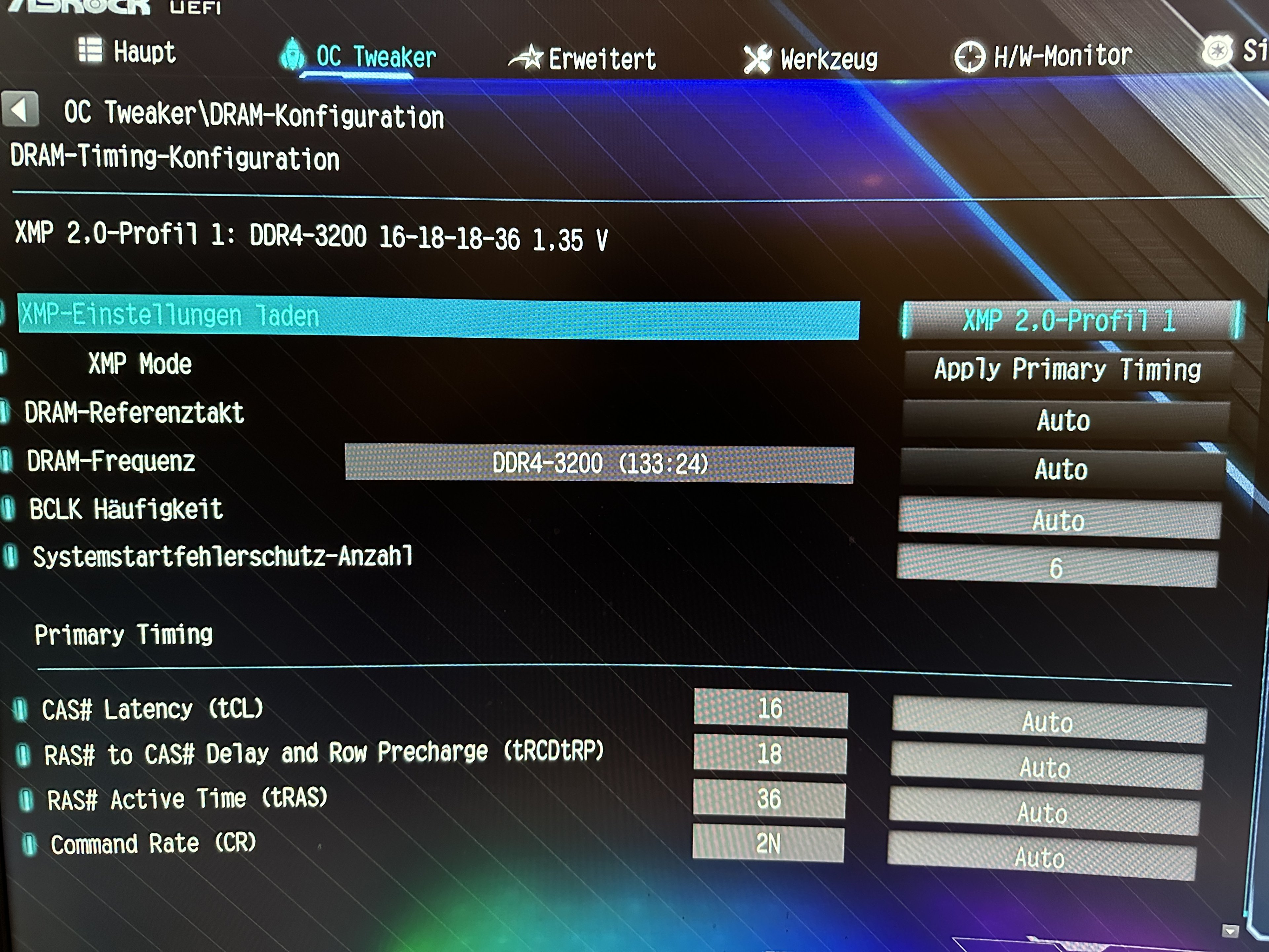

Mit welchem Takt laufen deine RAM (Arbeitsspeicher (RAM): 4x 8GB DDR4 Ram)? 3200? XMP Profil aktiv? Bei wie viel V?

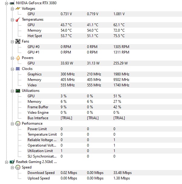

Die GPU Temps sehen erstmal nicht so verdächtig aus, wenn die Screenshots im bzw. nach dem Spiel aufgenommen wurden.

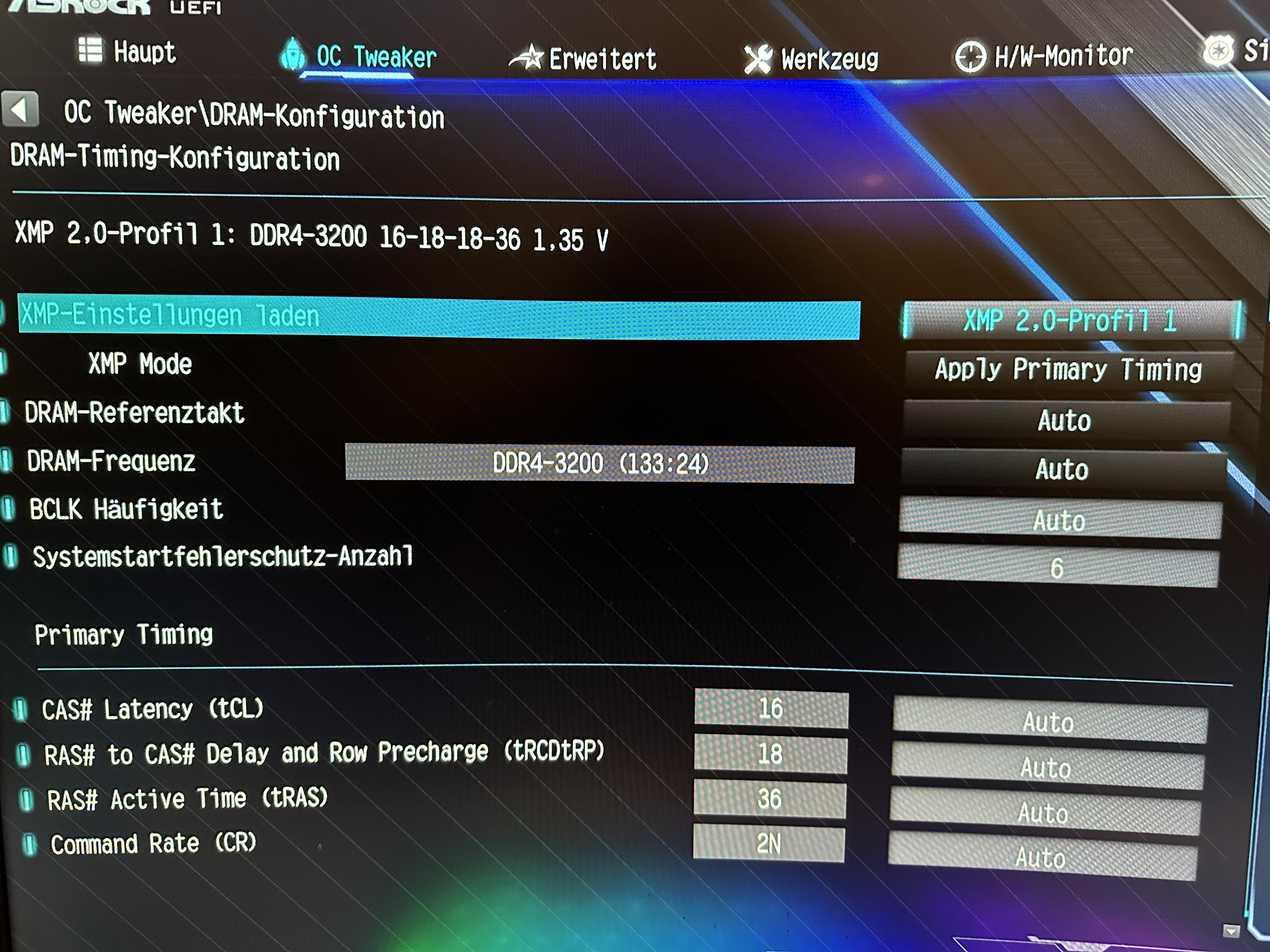

Stock sind 3200? Wenn das XMP Profil an ist, würde mich mal die Spannung interessiern, die er einstellt. Ob "Auto" oder einen fixen Wert (z.B. 1.35V)
Ich werde dies heute Abend im Bios prüfen und dann ein Bild posten dazu. Danke
Wenn ich auf das XMP gehe wird mir dies angezeigt @LikeMikeSter

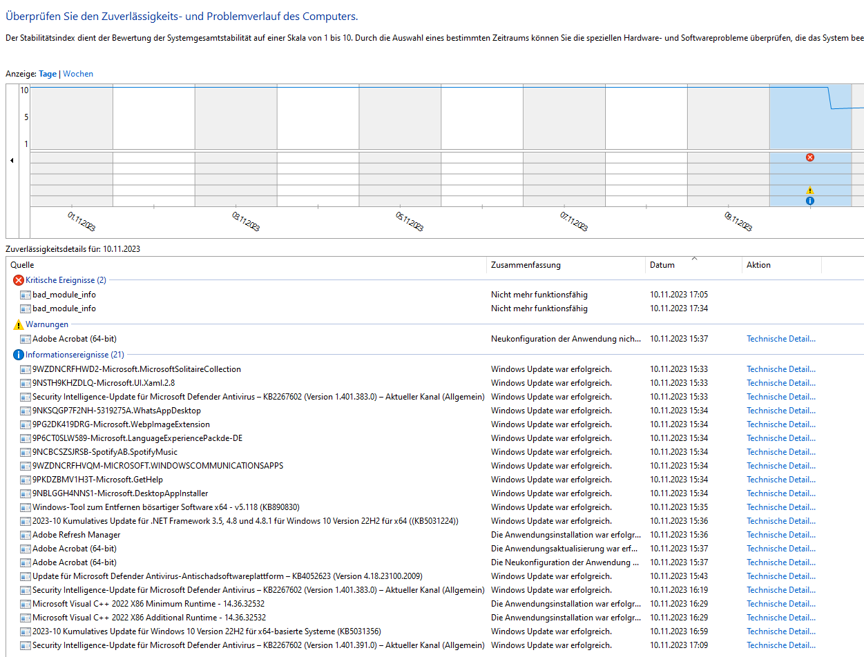

Was sagt denn der Zuverlässigkeitsverlauf in Windows?
Nun habe ich diesen Zuverlässigkeitsverlauf abgerufen und dies wird mir angezeigt:
