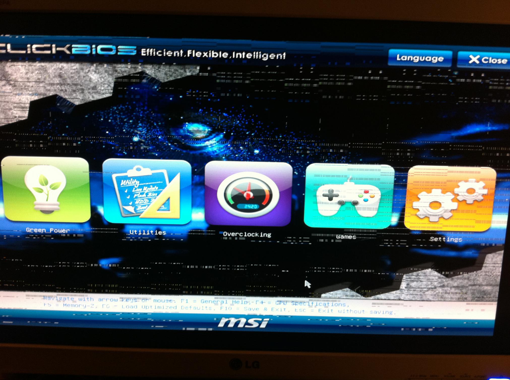

Hi,
habe heute mein neues System ausgesetzt, bestehend aus i7-2600K, nem Msi GD 65 Board und der Twin Frozr II Gtx 580. Habe ein wenig übertaktet (4,2 GHz), aber das lief den halben Tag ohne Probleme. Nun ist gerade der PC abgeschmiert und beim Neustart kam nur noch ein ziemlich defektes Bild....ich habe es mal angehängt, vielleicht kennt das ja jemand von euch und kann sagen woran es liegt??? In Windows komme ich so auch nicht mehr rein...
Lg
schotty
Wenns im Bios, oder in dem Falle im EFI schon soweit ist dass das Bild solche Fehler aufweist, würd ich auch auf einen Hardware defekt tippen.
Eventuell haben die Kühler nach dem Übertakten ausgesetzt?
Grüße
Ja Graka testen is grad schwer ^^ hab die alte nem Freund gegeben. Deshalb wollte ich ja wissen was es eher ist ^^ also graka oder mobo oder so...
kühler ausgesetzt kann ich nicht sagen, hatte just ne stunde den rechner zu, aber nun läuft er grad ohne probleme...
sieht sehr nach einem hardware defekt aus einzig die übertaktung zurücknehmen vieleicht wirds besser habe so etwas schon bei einer grafigkarte gehabt wo ich den speicher übertaktet habe da sah es ähnlich aus ...
5 Minuten Stromlos gemacht und nun scheint es wieder zu gehen.....trotzdem würde mich die ursache interessieren...
Lass sonst einfach mal das Gehäuse offen, vielleicht überhitzt irgendetwas. Wenn der Fehler bei offenem Gehäuse nicht auftritt, kannst du dir sicher sein, dass keine Überhitzung stattfindet.
Ansonsten solltest du deine Temperaturen checken, Prime, Furmark, etc. an und dann mit CPU-Z oder sowas die Sensoren auslesen.

Ja CMOS is dabei immer das erste was ich mache...aber graka war nicht übertaktet....nur multi auf 42...

PCIe Takt, beim Übertakten vergessen?
Sollte Normalerweise, auf 100Mhz stehen bzw. Manuell einstellen..
Hab ich nichtmal gefunden so spontan, hab wie gesagt einfach den multi höher gestellt, auch spannung hab ich das mobo einfach selber regeln lassen und alles auf auto gelassen...

Hmm grad im absolutem Standart Betrieb, als ich League of Legends gespielt hab trat der Fehler auf mal wieder auf....und nu geht schon wieder nichts....von LoL kam die Meldung das mein Grafik Treiber vermutlich veraltet sei....und dann war aber auch schon der pc im freeze und nichts ging mehr...
Hmpf, also es ist nun 2 mal heute abend passiert...beim zweiten mal schon im ladebildschirm. Beide male verschwand das problem nicht durch reines warten, sondern erst als ich den tower geöffnet habe und ein wenig geruckelt habe....dabei habe ich aber nicht festgestellt, dass irgendwas lose ist......es war nur stupides "mal dran ruckeln und gucken was passiert" und es ging danach immer wieder.
nun lass ich grade furmark laufen. läuft nun seit irgendwie 15 minuten auf 99% gpu auslastung. fan speed is auf knapp 60% und temp auf max 79°C.
auch irgendwie scheint der turbo der cpu komisch zu sein. mein 2600k ist mit turbo auf 4,2 GHz, obwohl er nicht mehr übertaktet ist im moment...auto vcore hat er knapp 1,3 V...
mit hardware monitor les ich max 63°C aus für Core #1 ^^
irgendwie nich reproduzierbar der fehler....das nervt mich n bisschen....
