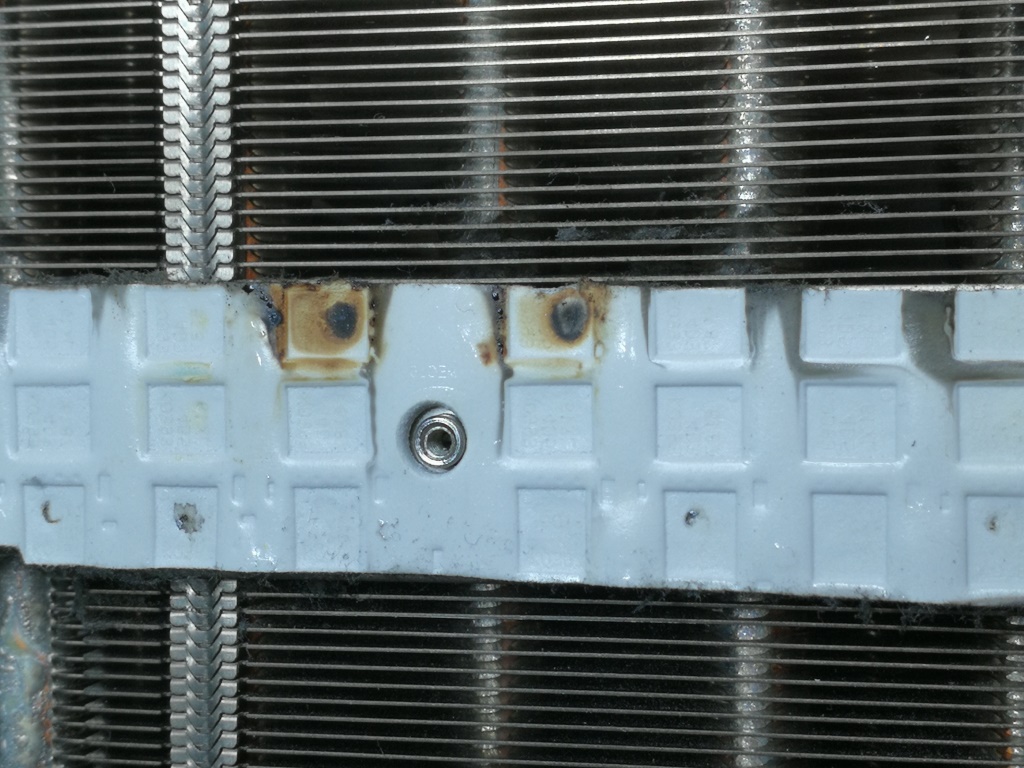

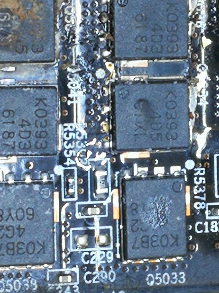

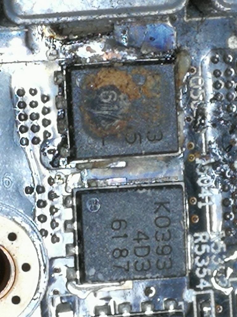

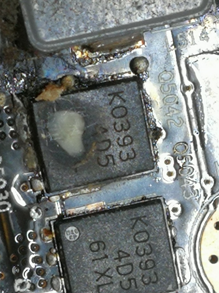

Mein Rechner hat mal ĂŒbel gestunken, ging aus und wieder an. Habe ewig versucht, die Ursache zu finden. Der Rechner hat einwandfrei danach weiter funktioniert. Einige Wochen spĂ€ter ging der Rechner wieder mitten im Betrieb aus (kein Bluescreen oder sonstiges), reboot und lief danach auch wieder unauffĂ€llig - wenn man vom abartigen chemischen Brandgeruch mal absieht.
Insgesammt hatte ich das Problem 3x gehabt bis dann morgens der Rechner nicht mehr angehen wollte.
Ursache durchgebrannte Spannungswandler unter WĂ€rmeleitpad. Dabei waren die KĂŒhler/LĂŒfter immer regelmĂ€ĂŸig gereinigt worden.
Man beachte die Brandspuren an den WĂ€rmeleitpads 😁

Also wenn auf der RĂŒckseite nichts zu finden ist, die Karte auch in anderen Rechnern nicht mehr lĂ€uft, dann hilft nur zerlegen und auf der anderen Seite nachschauen.
Meine Karte hier wĂŒrde sich wohl noch reparieren lassen indem man alle Spannungswandler tauschen wĂŒrde nur ob Preis/Leistung da noch Sinn ergeben, steht auf einem anderen Blatt.
