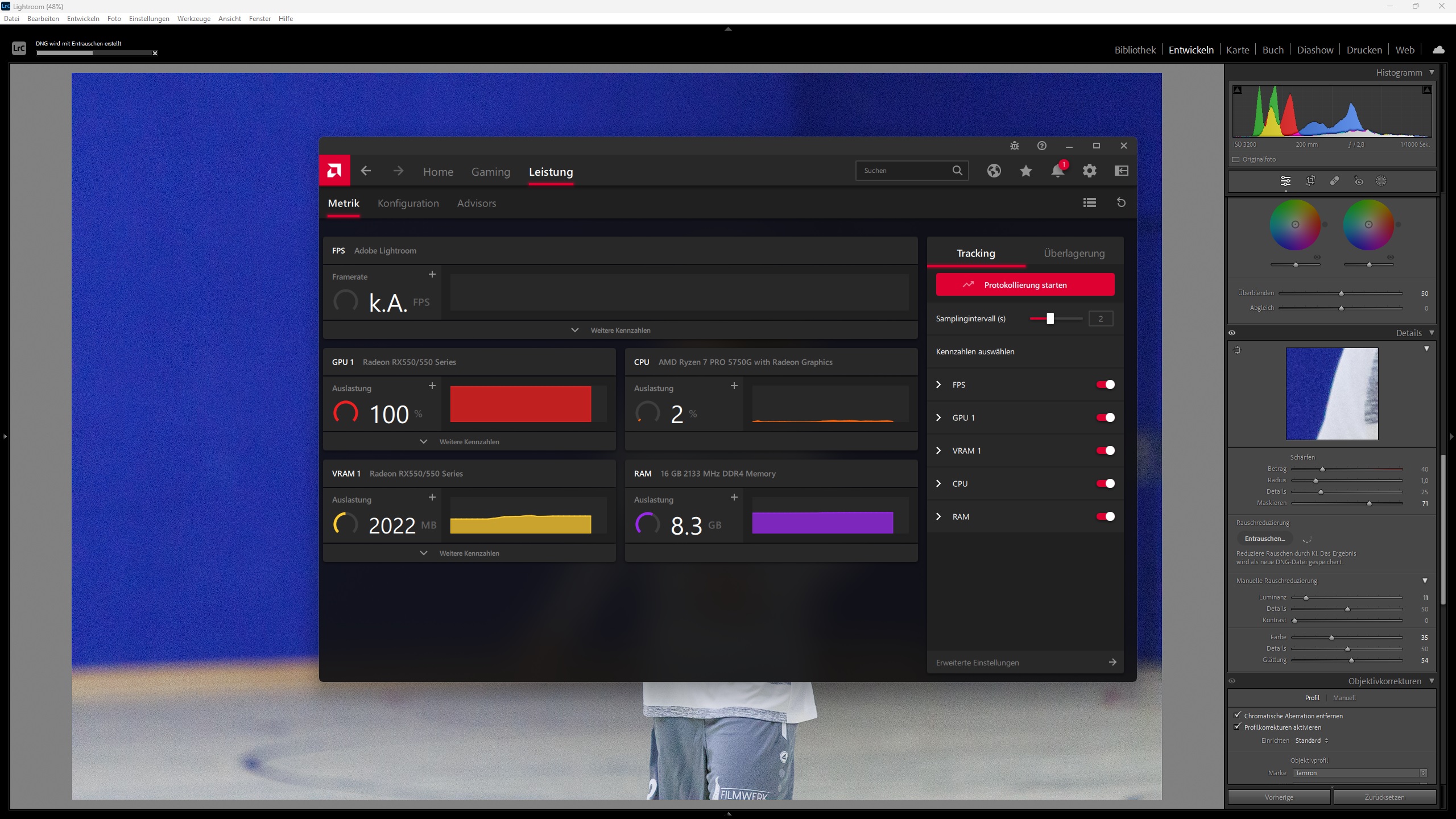

Interessant ist auf jeden Fall, dass ich es eben nochmal probiert hatte und die Bearbeitungszeit jetzt bei 15min liegt.
Nochmal bei Topaz probiert ( keine 30s ) oder DXO Pureraw 3 ( ca. 1min ).
Ich habe eben mal die AMD Software mitlaufen lassen, GPU - wie hier schon erwähnt ist zu 100% ausgelastet, der Videospeicher scheint nebensächlich zu sein.
Auch der Prozessor und Arbeitsspeicher scheint im lot.

Gerade doch noch eine Aussage von Adobe zum KI-gestützten Entrauschen gefunden:
Entrauschen ist eine GPU-intensive Funktion. Aus diesem Grund wird eine schnellere GPU empfohlen, um Bilder schnell verbessern zu können.
Also geht es doch vor allem um die GPU-Performance und weniger um den VRAM.
Mehr Infos direkt bei Adobe hier
Edit: Warum ist das auf meiner Karte soviel schneller als auf Deiner? Die Performanceangaben für die Fließkommaoperationen pro Sekunde können da eine Hilfe sein und die Gegenüberstellung zwischen unseren Karten ist doch ernüchternd:
RX 6900RX 550
Performance FP16 (half)46,1 TFLOPS1,2 TFLOPS
Performance FP32 (float)23,0 TFLOPS1,2 TFLOPS
Performance FP64 (double)1,4 TFLOPS0,075 TFLOPS
