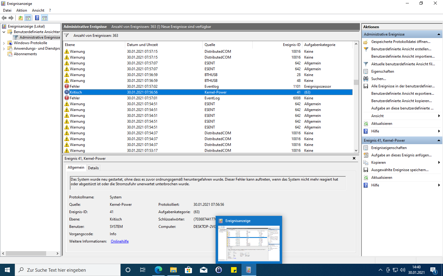

auch mit GtkStresstest unter Linux Mint 20.1 heute keine Auffälligkeiten
mit Windows hatte ich immer das Problem Kernel Power 41/63 Absturz also der Rechner ging aus und startete sofort wieder neu ohne Bluescreen deshalb der wechsel zu Linux Mint 20.1 das läuft konstant durchweg einwandfrei nur eben manchmal beim ersten hochfahren des PCs lädt dieser den Treiber nicht korrekt, und dabei bleibe ich heute keine Probleme.
Bild ist vom Windows 10 Pro absturz , der sich Nie beheben lies auch in einer PC Werkstatt nicht
diese wusste auch nicht weiter
