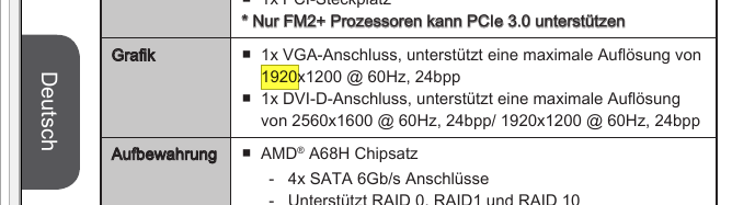

weil die Grafikkarte immer öfter den Treiber von Linux Mint 20.1 nicht startet
sondern nur den Standardtreiber und der ist viel zu groß 1024 und ich brauche 1440x900 an meinem Acer Bildschirm X193w muss den Rechner dann 30 min aus machen dann neu starten

Entschuldigt bitte Mainbardt ist A68HM-P33 V2

Wieso "Standardtreiber"? Für AMD gibts doch nur amdgpu, der kommt von Haus aus mit jeder aktuellen Distro. Dein Problem klingt eher nach seltsamen Monitoreinstellungen.
Ich kann nicht viel einstellen die einstellung vom monitor, die ist immer
1440+900 und wird von mir nie geändert
Einstellung ist schon immer so, das tritt auch nur beim start des rechners auf, nie im betrieb da läuft er immer normal
Woher weißt du das es am Grafikkartentreiber liegt? Bei einem Kaltstartproblem würde ich eher auf einen Hardware Defekt schließen. Dieser könnte genauso gut auf der Seite des Monitors liegen.
Vielleicht schaust du besser nach einem neuen Monitor.
Da nimmst du lieber deine 50 Euro und kaufst dir einen normalen Full HD Monitor.
Da bekommt man gute auf Kleinanzeigen für nen Appel undn Ei
Bei Kaltstartproblemen ist manchmal das Netzteil schuld (wenn es schon 10 Jahre alt ist).
Zunächst einmal vielen Dank für die Rechtschreibung.
Also ich würde ja bei derlei spärlich zusammengestotterten Informationen dazu raten, einfach einmal unterschiedliche Linux Varianten auf USB Ebene durchzuprobieren und da dann schauen, welche Version Deine komischen Monitorprobleme behebt. Auch mit der internen GPU.
Ansonsten rate ich zu Kleinanzeigen. Da gibt es in ausreichender Anzahl Hardwareramsch.
Reaktionen: adAstra
Wie heißt der Monitor denn bitte? Ah, gesehen. Da ist dann ohnehin mal ein Neukauf fällig. Wenn ich aber lese, dass es nach Neustart erstmal funktioniert, dann nach einer gewissen Zeit mal wieder nicht und dass es dann wieder geht, wenn der Rechner länger aus war: Ganz eindeutig kein Software- sondern ein Hardwareproblem. Entweder Netzteil oder vielleicht auch die CPU, deren Kühlung verdreckt ist und die daher zu warm wird.
