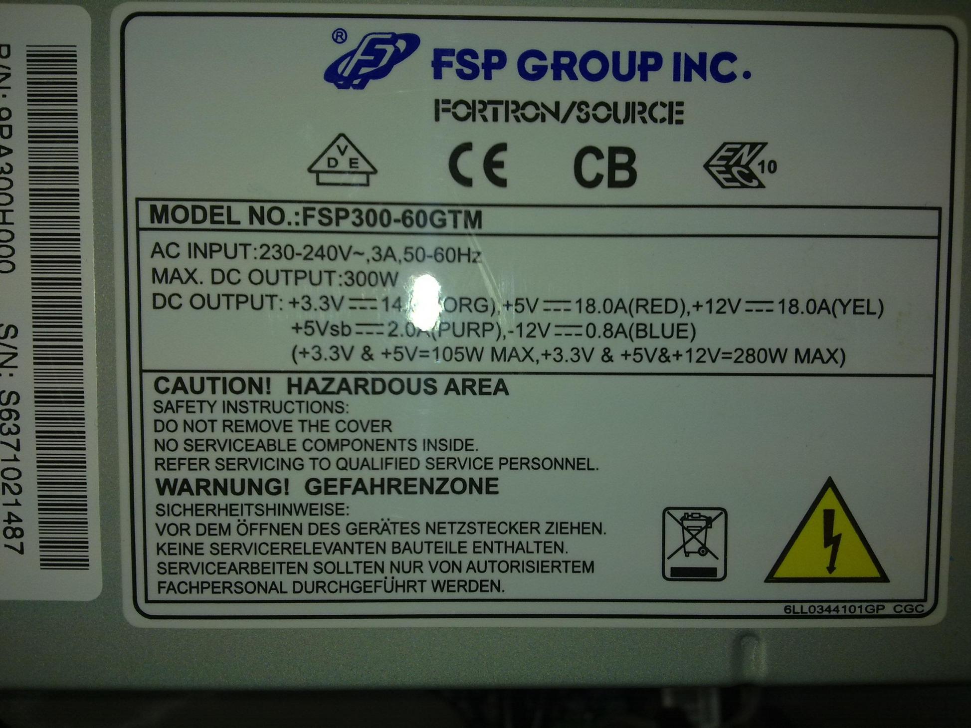

Glaube er hat dieses Netzteil ^^

wenn das von dominik1 gezeigte nt stimmt, hat der te 18 ampere bei 12 volt zur verfügung... ich bin mir nicht sicher, ob das für die 4770/9800gt reicht.

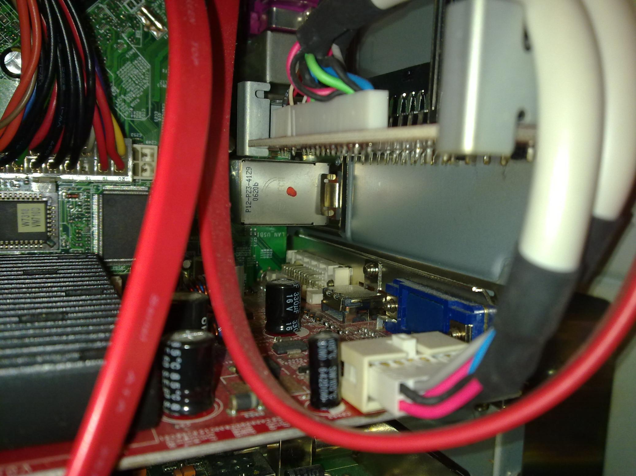

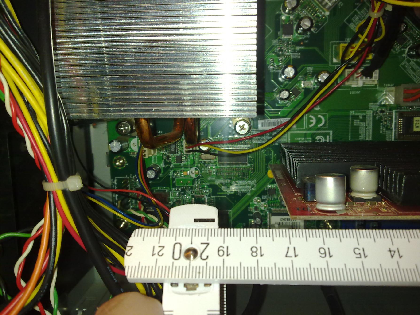

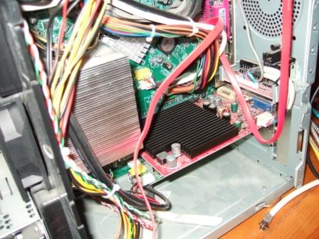

Aber da wäre noch die Sache mit den Abmessungen: Die Geforce 7650 GS ist ca. 17 cm lang und darum darf die hd 4770 nicht zu hoch sein, damit das mit dem CPU-Kühler hinhaut. Außerdem sind ca. 2 cm über dem jetzigen Kühler Mainboard-Anschlüsse.DSCF8850.JPG

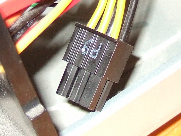

Im Übrigen glaube ich jetzt, doch eine Stromversorgung gefunden zu haben, wenn das eine ist...DSCF8847.JPG
Die war nämlich hinter einem schönen Kabelgewirr verborgen, ich habe sie erst gerade entdeckt..

Der Anschluss sieht für mich jedenfalls so aus wie ein normaler Grafikkartenanschluss.
@ME111: Die Karte darf auch bisschen länger sein :)
Hauptsache Singleslot und im idealfall den Grafik-Kühler mittig gelegen, ansonsten saugt sie noch warme Luft von den Heatpipes bzw. der CPU an.
Also Platztechnisch wäre die 4770 ideal! :D
....Vielleicht sogar die Formula Edition, wenn der Netzwerkausgang auf "Bild2" nicht im Wege wäre *träum*
