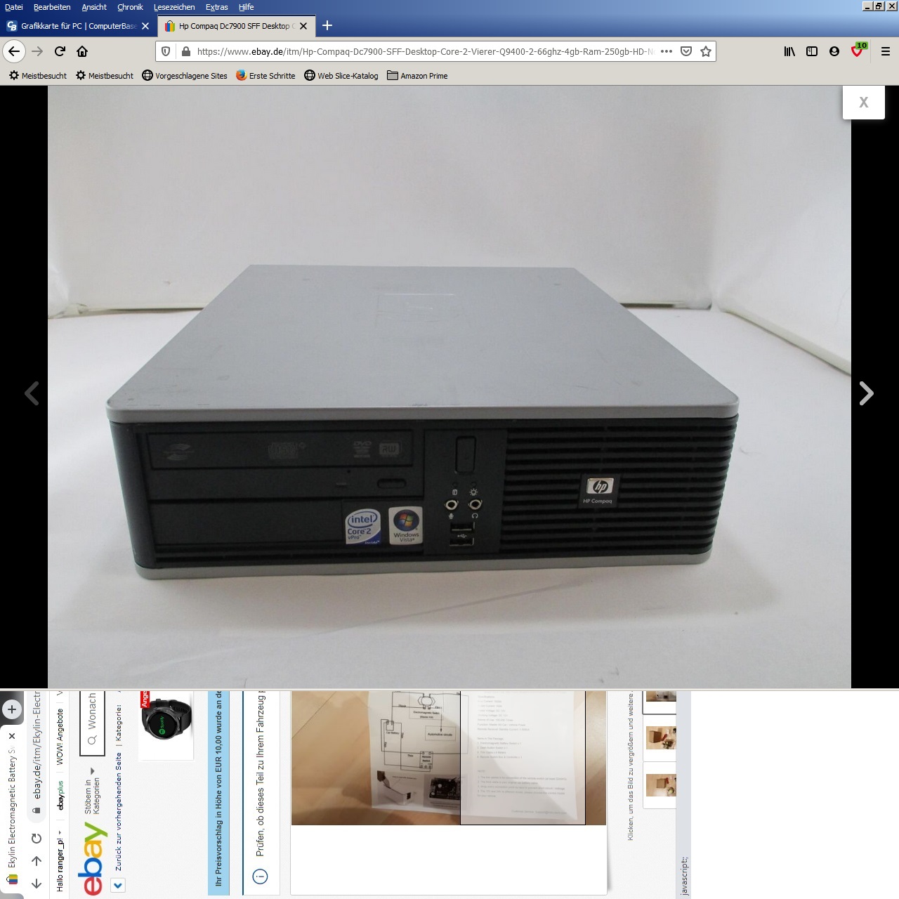

klar ich möchte so wenig wie möglich ausgeben. Aber es muß schon anständig sein. Nein mit der Grafikkarte möchte ich nur Filme im TV ansehen. Ich habe einen Samsung TV 46 Zoll. Der PC ist ein HP Compaq DC 7900 FF Desktop. Die CPU ist eine Quatro 3 GB. Das Netzteil hat nur 240 Watt Es ist ein HP 240 W PC 6019, 460974-001, 462435-001 Netzteil Nt 259. Die bisherige Grafikkarte war /ist eine Radeon HD 7450. Die Grafikkarte funktioniert noch, die Konturen sind jedoch verwaschen und die Schärfe ist nicht mehr gegeben. Wenn ich jedoch im TV auf Sat umschalte, sind die Bilder gestochen scharf. Mit HD oder nicht HD hat dies nichts zu tun. Auch wenn ich im PC surfe oder andere sachen mache, merke ich schon, das die Schärfe fehlt. Dies deutet auf eine nicht mehr richtig funktionieren Grafikkarte. Der Treiber im Gerätemanager ist auch o.k. Der Ramspeicher hat 8 GB.

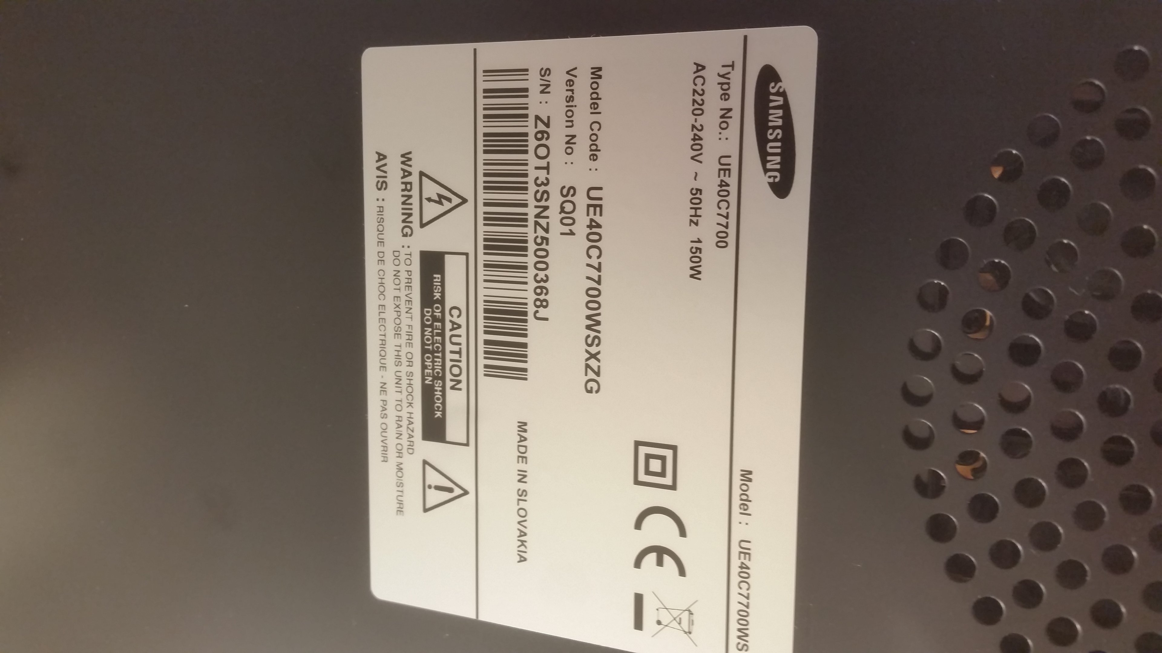

Was für ein Samsung Fernseher ist das genau? Welche Auflösung?

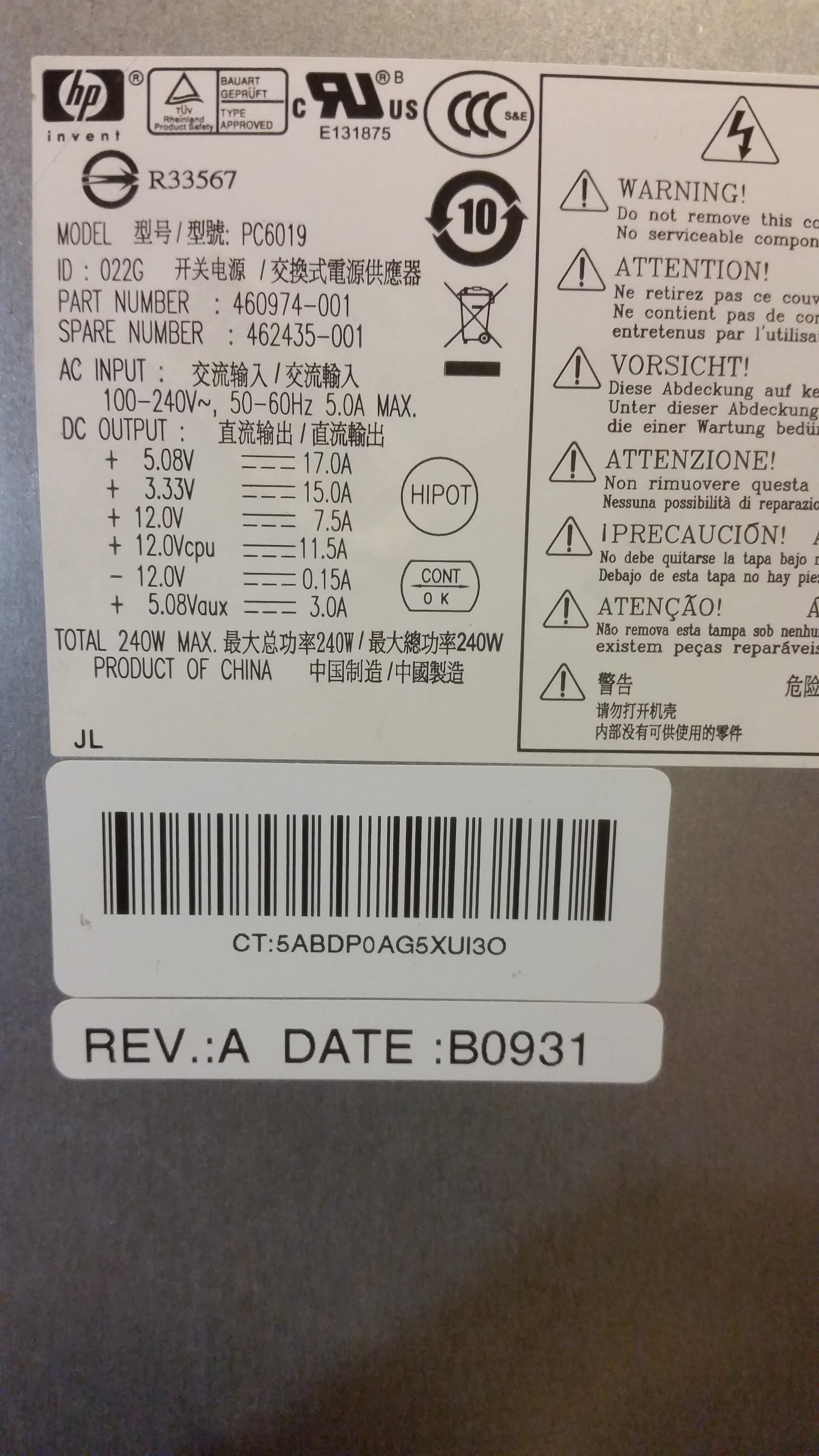

Kannst du bitte noch ein Foto vom Aufkleber auf dem Netzteil machen?

Vom TV die Bezeichnung müsste ich dann noch nachsehen, ebenfalls das Foto vom Netzteil.

So weiter habe ich von dem Typenaufkleber vom TV, das TV selbst und vom Netzteil des PC's dem Typenaufkleber mal ein Foto gemacht. Siehe Anhang!

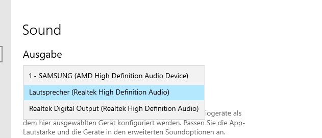

Warum soll das über HDMI mit dem Ton nicht gehen? Du musst natürlich am PC da in den Sound Einstellungen auf digital HDMI stellen, sonst kommt kein Ton

wie schon gesagt, bei HDMI musst du auch am PC in den Sound Einstellung auf digtal out der Grafikkarte stellen
als Beispiel hier bei mir, in der mitte das blau markierte ist analog Audio über klinke und oben darüber digital Audio über HDMI zum Samsung TV.
