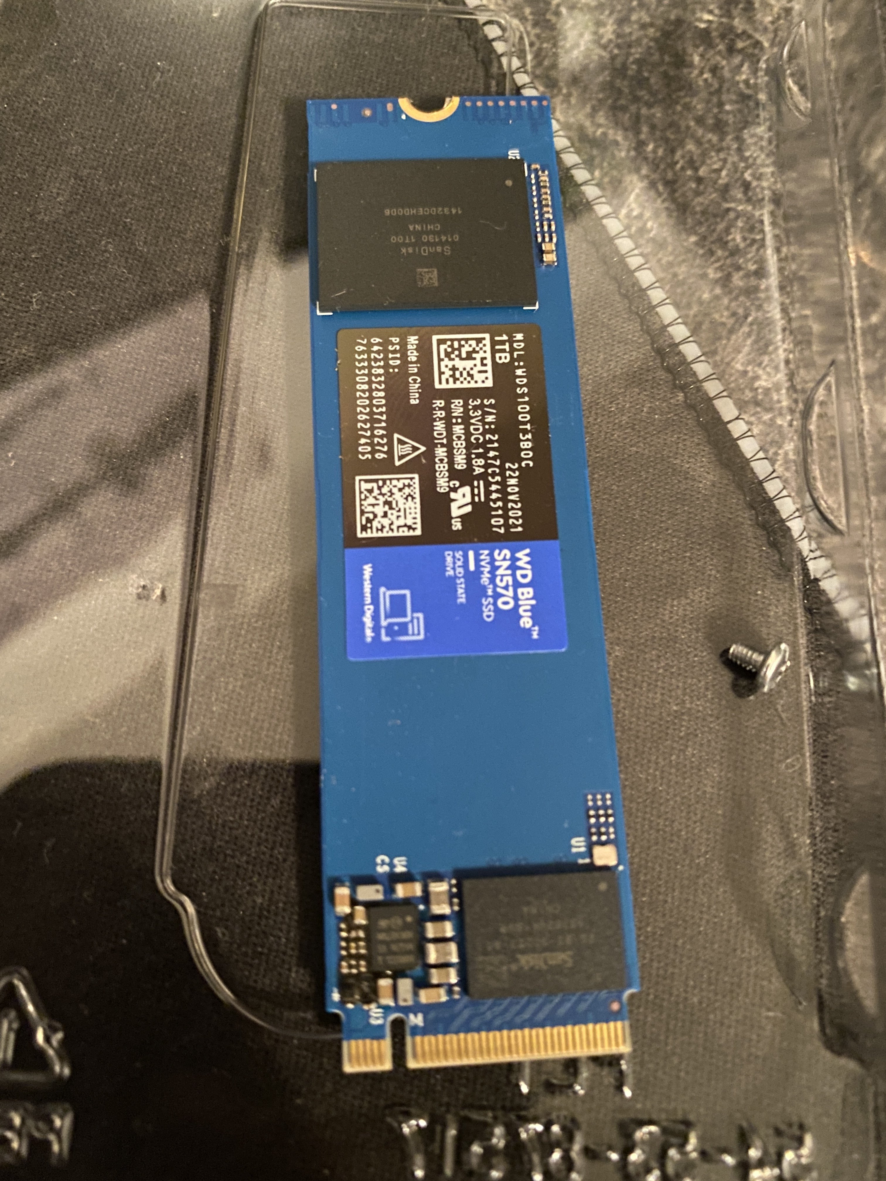

obtar schrieb:
Mach mal bitte ein bild von der SSD die da stört.

Das gemeine ist das dies eine SSD ohne eigenen RAM ist und die den RAM von deinen 16GB nutzen will.
Anscheinend sagt das MSI = kannst knicken, bekommst nüscht. Glaub das nvme 1.4 Protokoll muss unterstützt werden können.
evtl Bios zu alt, ansonsten inkompatibel.
