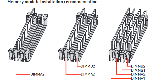

Hast du mal versucht nur mit einem Ram Slot (DIMMA 2 laut Handbuch) zu starten ?
Also den Ram Riegel am Mainboard 20 Pin kabel mal rausnehmen und testen...

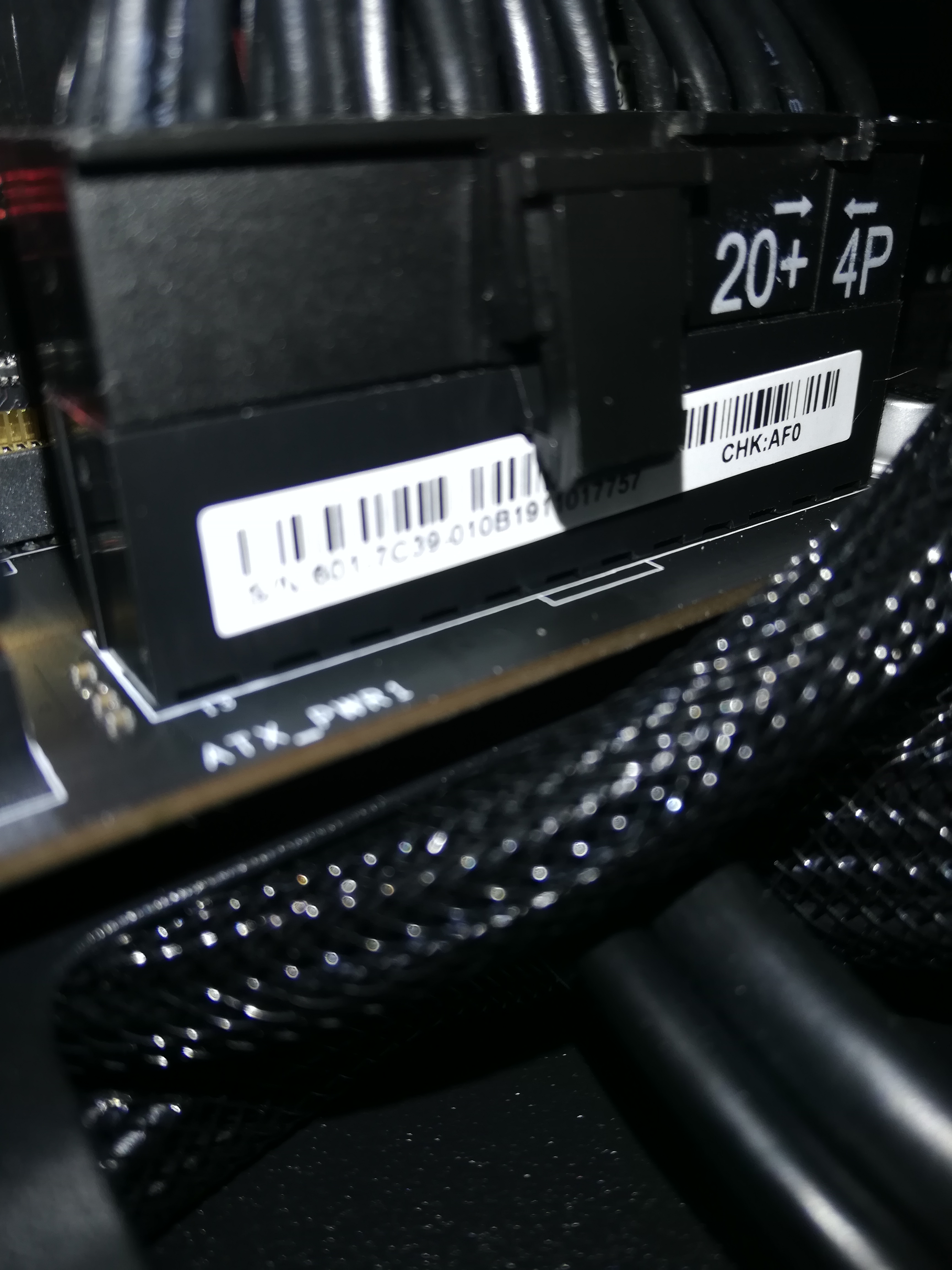

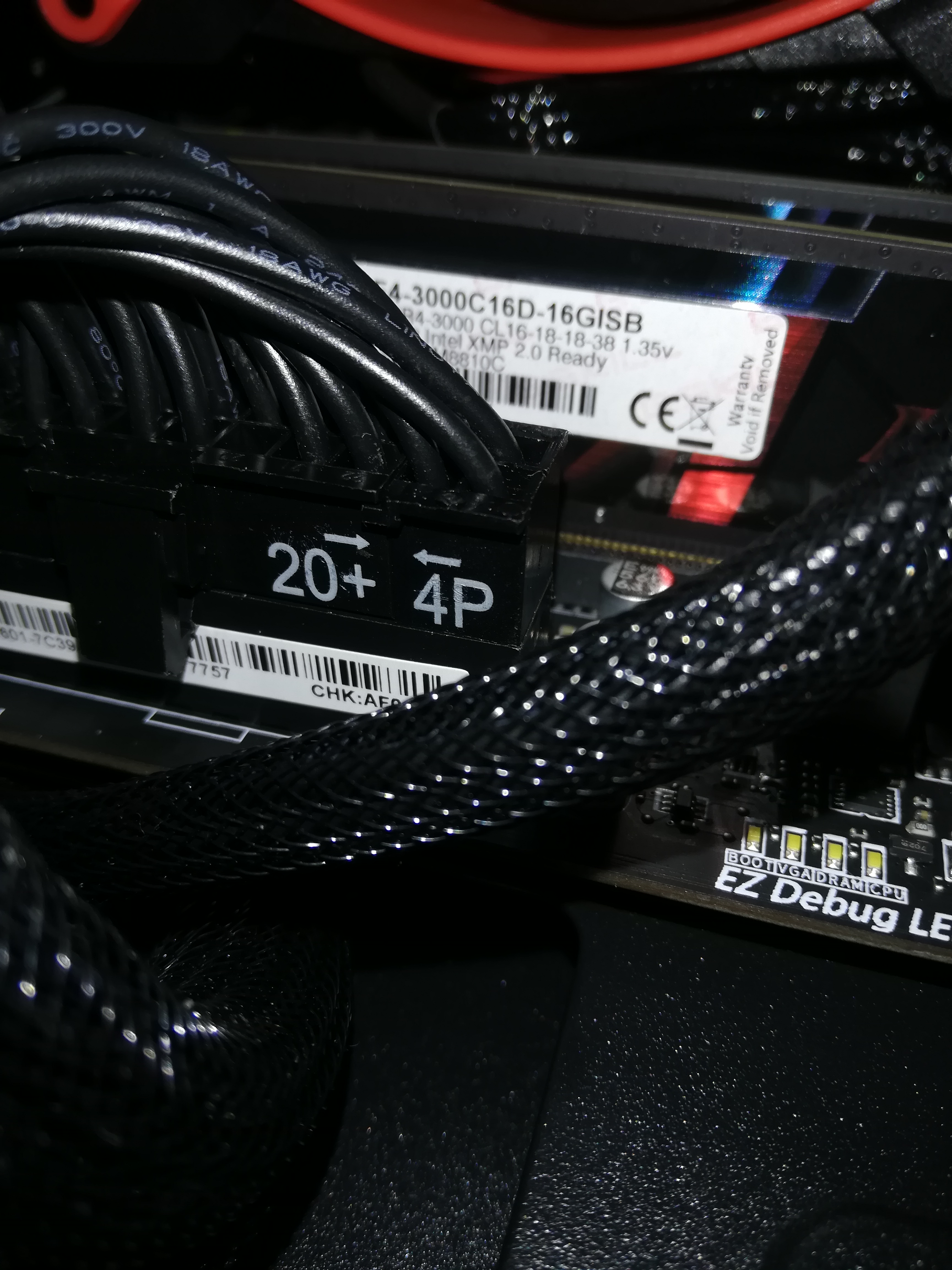

Steckt der ATX Hauptstecker wirklich richtig drin?
für mich sieht das aus, als wäre er nur halb eingesteckt.
Schatten zwischen Buchse und Stecker und rechts sieht man noch die Silberfarbe vom Kondensator hereinragen.
Der Stecker muss richtig drin sein falls noch nicht geschehen.

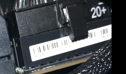

Hier sieht mans nochmal gut, ATX Hauptstecker sitzt nicht richtig

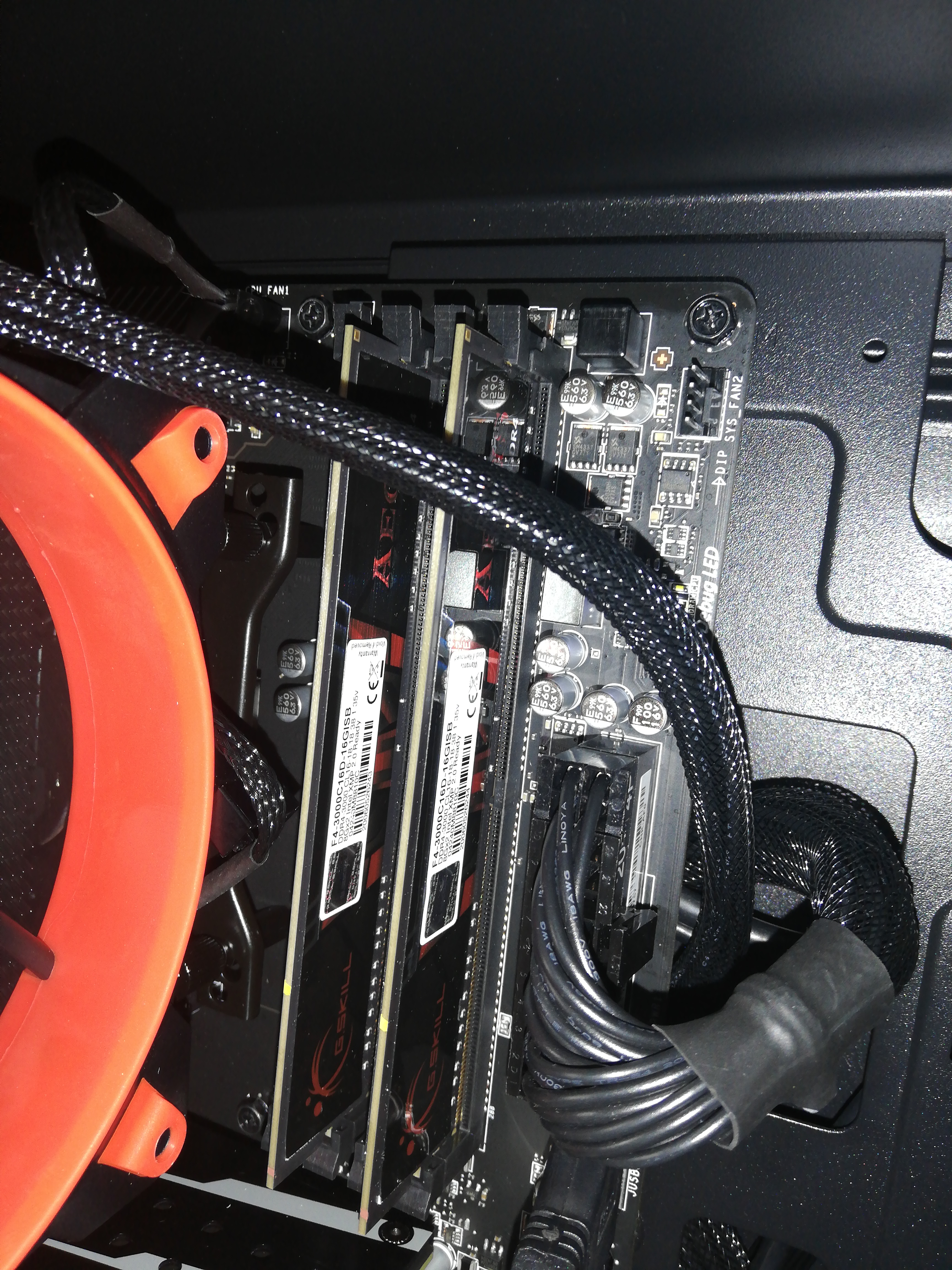

Verkabelung sieht soweit ganz gut aus. Befürchte da musst du jetzt durchtesten.
Nimm mal jeweils einen der RAM Riegel raus (also mit jeweils nur einem testen). Der eine könnte ggf. nicht richtig sitzen wenn ich das richtig auf dem Bild erkenne.
Ram sitzt drinne.
@Footluck0r also das Kabel was auf dem Bild zu sehen ist ist das 20er pin label ja?
Welchen der beiden RAM soll ich morgen dann raus nehemen?

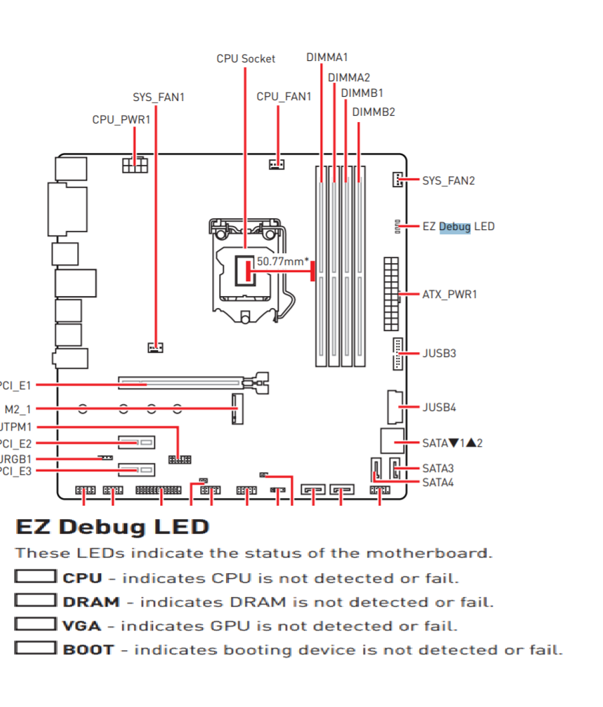

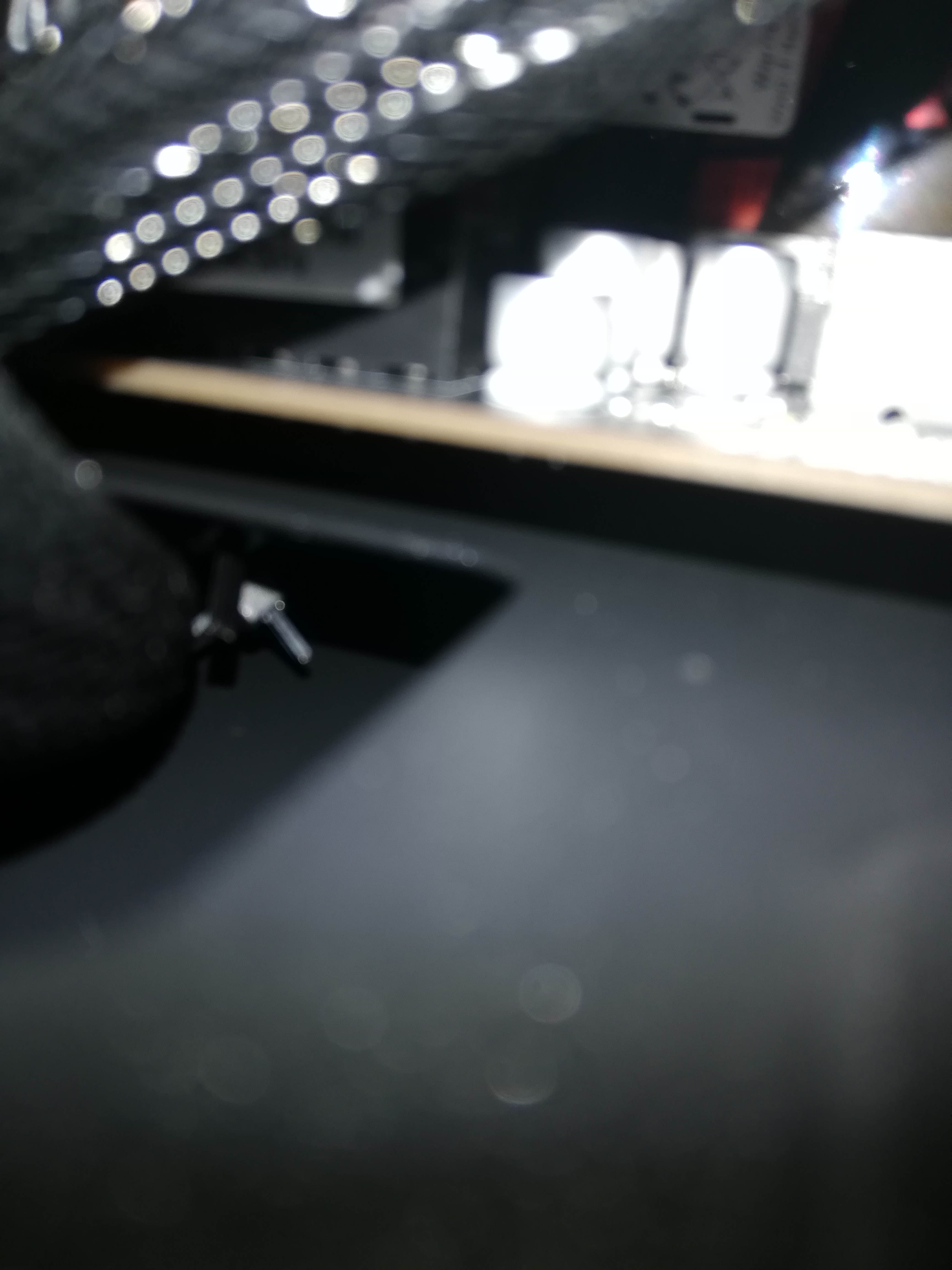

Das Board hat oberhalb des 24-Pin ATX-Steckers eine Debug-LED. Leuchtet da etwas, wenn du den PC anschaltest? Hinweise findest du im Handbuch.

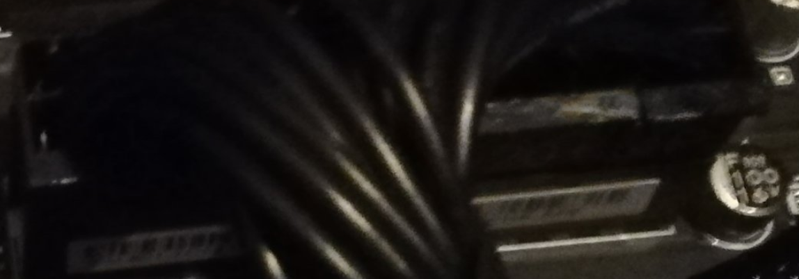

Das Stromkabel von der SSD scheint nicht richtig zu sitzen - der Stecker ist nicht beidseitig gleichmäßig drin. Solltest Du bei Gelegenheit auch korrigieren.

Den Ram direkt am Kabel solltest du raus nehmen und dann Testen, laut dem Handbuch deines Mainboards

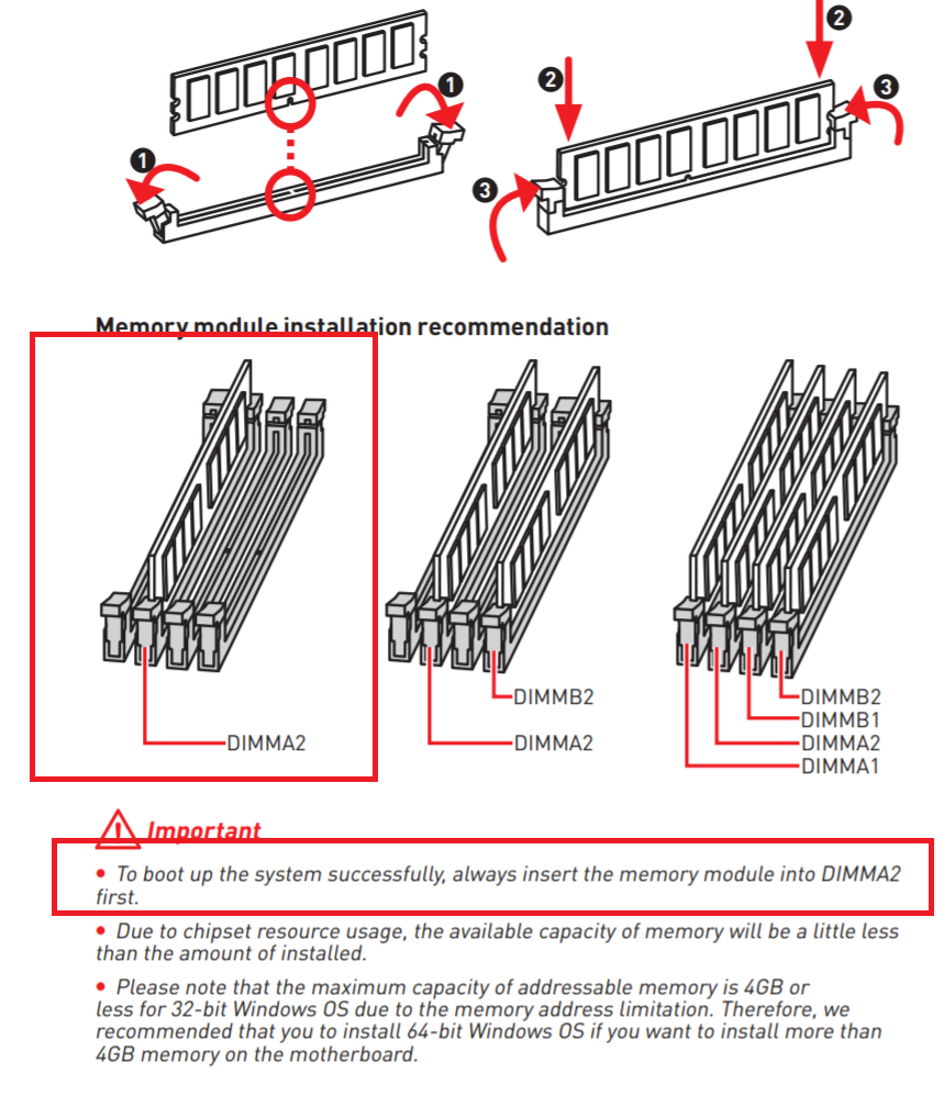

Mach mal ein Bios_Rest, mit nur einen RAM Modul in SLOT "A2" (zweiter v. links, von CPU aus gesehen).
Nach dem Reset startest du auch das System mit nur einem Modul in Slot "A2".
Bei der Gelegenheit überpüfe auch mal den Stromanschluss Stecker der SSD,
Bild in Beitrag #38 , der sitzt hier auch nicht wirklich korrekt scheint mir.
OK meinst du das? Ich dachte wenn die weiße les leuchtet sei der Stecker richtig drinnen.
Mizusawa schrieb:
der 24-Pin ATX-Stecker sitzt nicht richtig drin.
Den müsstest du nochmal nachdrücken/überprüfen.
Stecker müsste. Jetzt richtig sitzen

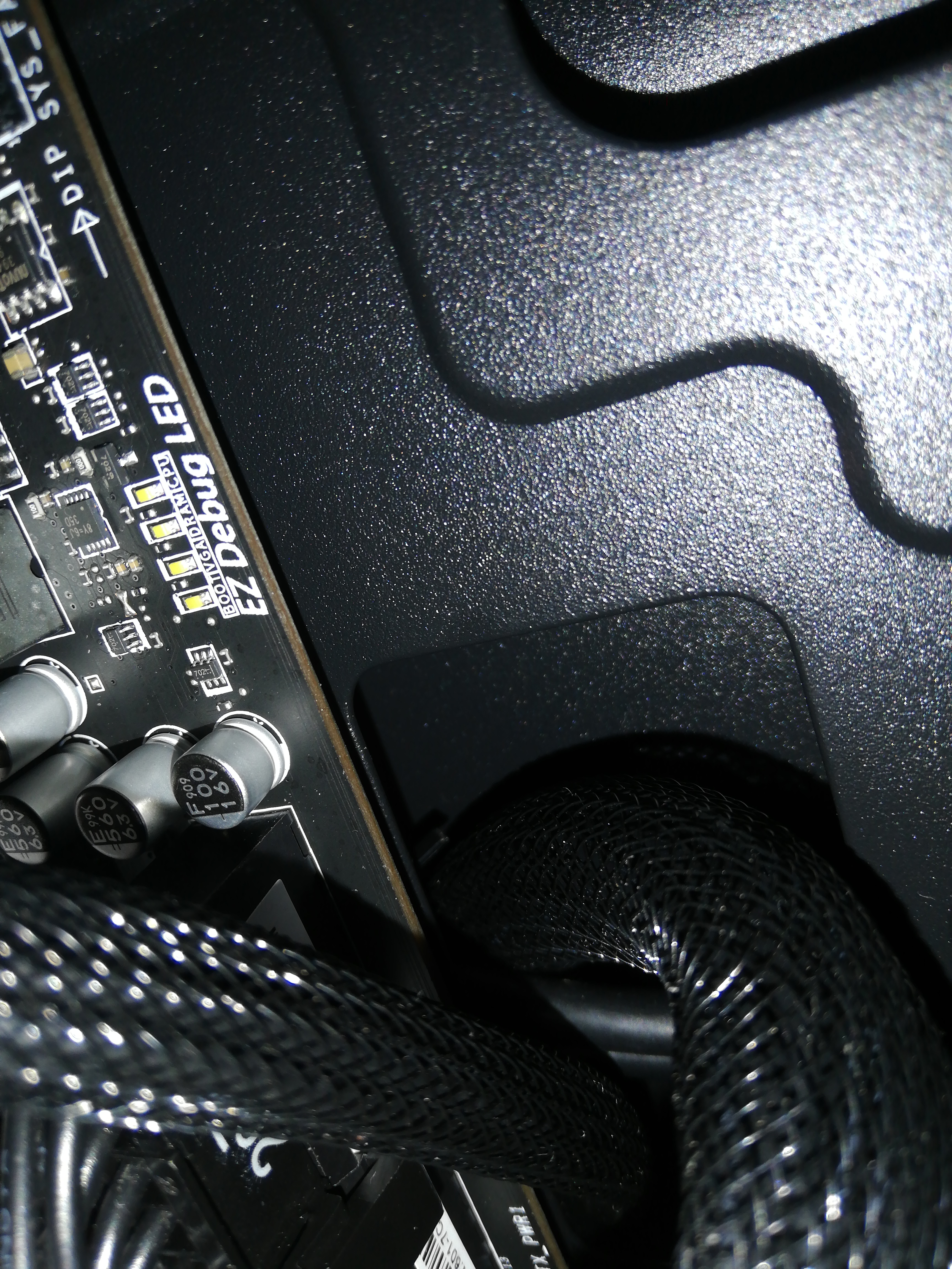

Footluck0r schrieb:
Bitte Beitrag #46 beachten... Was sagt die Debug Leuchte?
Also es sind 4 LEDs es leuchtet von oben die 2. Da steht da neben Ram , sobald ich den PC aus mache geht die LED kurz auf die 1. Und dann erlischt sie . Kann jemand sagen was das bedeutet, um Anhang ist noch 1 Bild mit den Beschriftungen

Die Debug-LEDs sollten beim einschalten nacheinander angehen und wieder ausgehen. Wenn eine dauerhaft leuchtet heißt das, dass an dieser Stelle ein Fehler ist (siehe Bild im Post #50). Wenn das beim RAM der Fall ist, wird der RAM nicht erkannt. Dann wie schon vorgeschlagen RAM einzeln testen.
