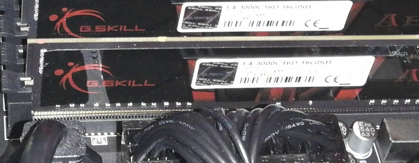

Grafikkarte geht kurz an, und dann wieder aus
Ich glaube der RAM steckt nicht richtig drin.
Diese Nut links muss einrasten
Reaktionen: Footluck0r
Oli69 schrieb:
Die Debug-LEDs sollten beim einschalten nacheinander angehen und wieder ausgehen. Wenn eine dauerhaft leuchtet heißt das, dass an dieser Stelle ein Fehler ist (siehe Bild im Post #50). Wenn das beim RAM der Fall ist, wird der RAM nicht erkannt. Dann wie schon vorgeschlagen RAM einzeln testen.
Habe den RAM am Kabel raus gezogen . Und getestet. Nichts...... bin am verzweifeln
Hast du den RAM mal richtig gesteckt? Sind beide nicht korrekt eingerastet auf dem Bild (linke Seite, die ohne Hebel)!
OMG jetzt geht er, VIELEN DANK

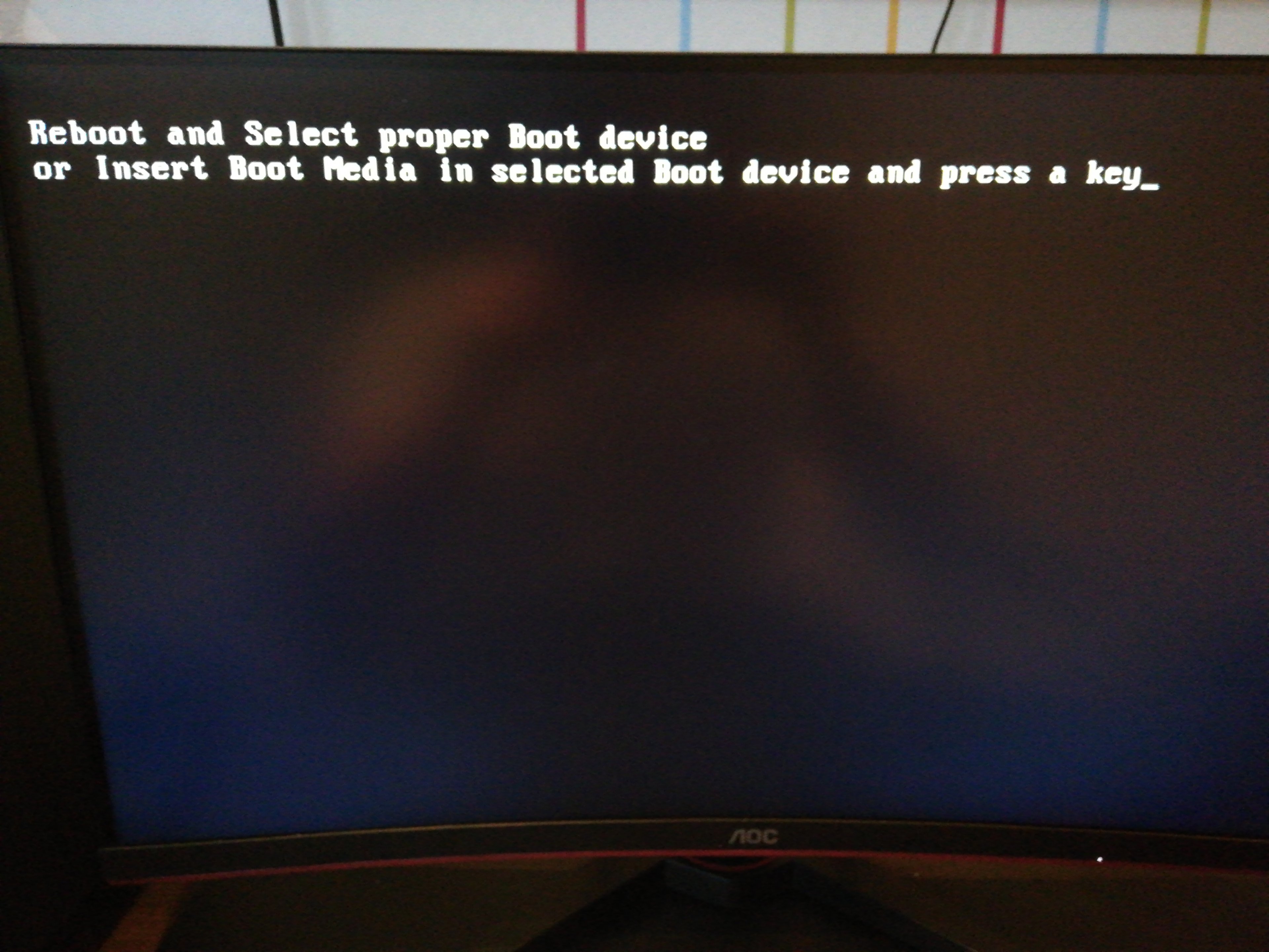

Heißt das einfach eine Taste drücken?
Soll ich jetzt den Stick mit Windows reinstecken?

Starte mal neu und rufe das BIOS auf. Hier kannst du prüfen, ob deine SSD richtig erkannt wird. Ebenso kannst du die XMP Einstellung für den RAM vornehmen, wobei das Board laut Supportseite nur 2666er unterstützt.
Jetzt musst du win10 einmal neu installieren, also von USB stick booten, da am besten im UEFI aber vorher CSM deaktivieren, bzw UEFI Only bei den Bootoptionen einstellen.
Habe das aufgerufen alles wird erkannt.
Gratulation! Wie hast du den USB-Stick erstellt, mit dem MediaCreationTool? Im BIOS in der Boot-Option auf UEFI only umgestellt? Dann kannst du mit der Installation von Windows loslegen. Stick einstecken, Rechner neu starten, nach Start F11 gedrückt halten und warten bis das Boot-Auswahl-Menü erscheint und den USB-Stick mit vorangestelltem UEFI auswählen.
Das ist erstmal wichtig, dass eine UEFI(GPT) Installation gemacht wird.
CSM kann man dann auch später noch ausschalten bzw auf "UEFIonly" gehen.
