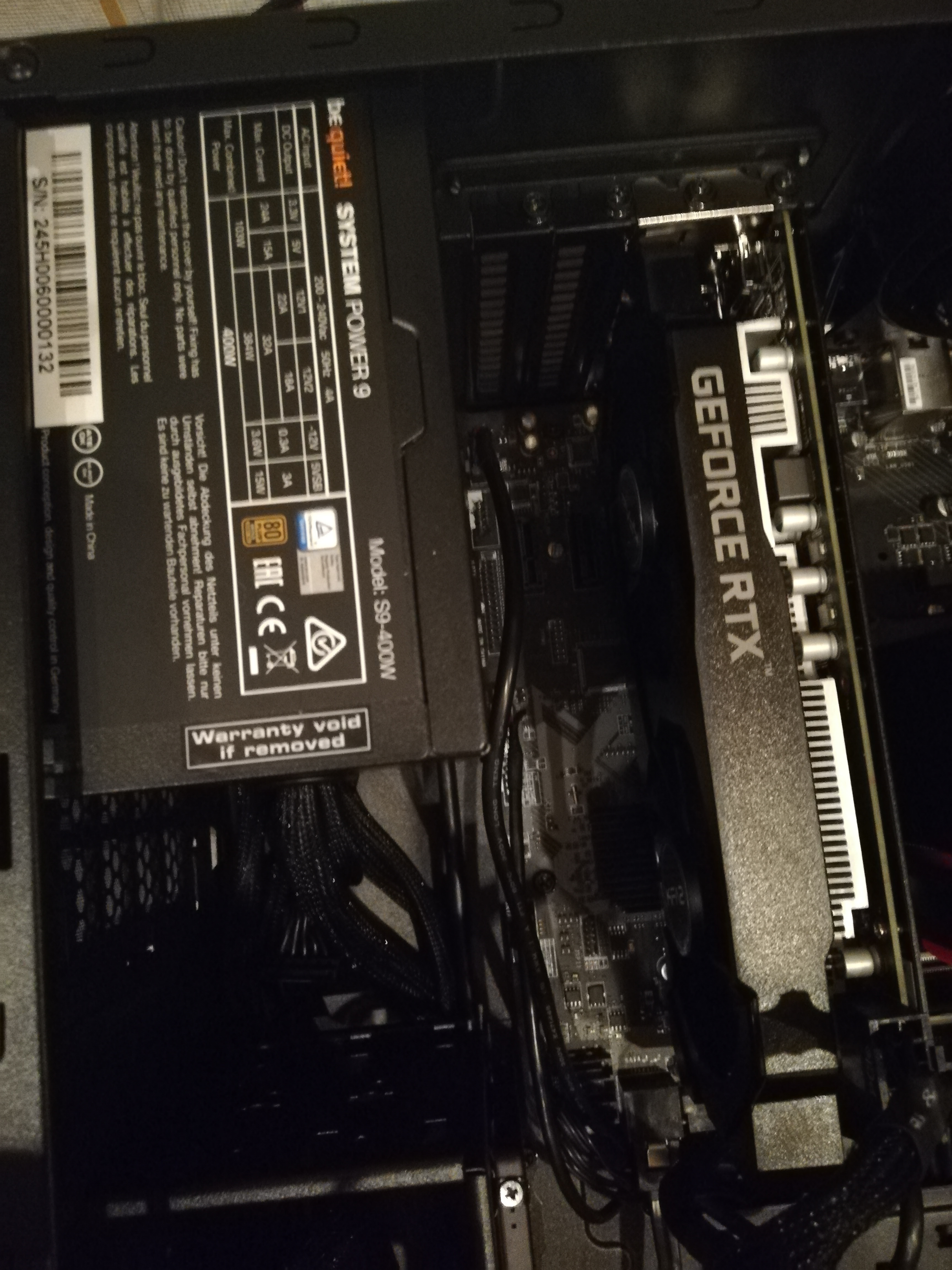

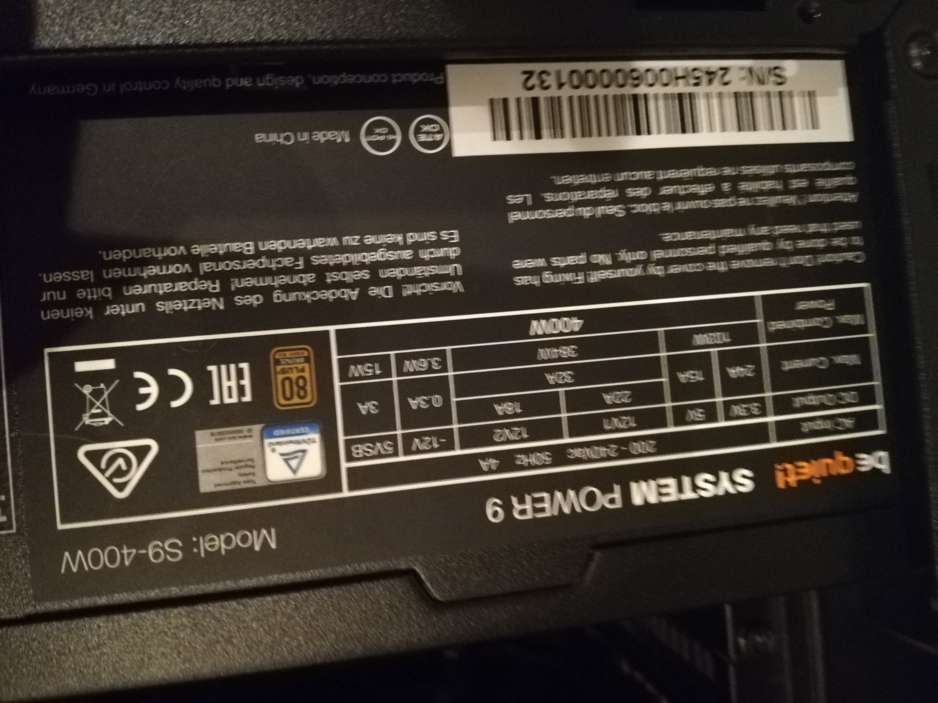

Laut Nvidea brauchst du ein 500 watt Netzteil
das stimmt nicht wirklich, Grafikkarten Hersteller müssen auch die eher schlechten Netzteile berücksichtigen, denn die Gesamtleistung sagt nicht viel aus

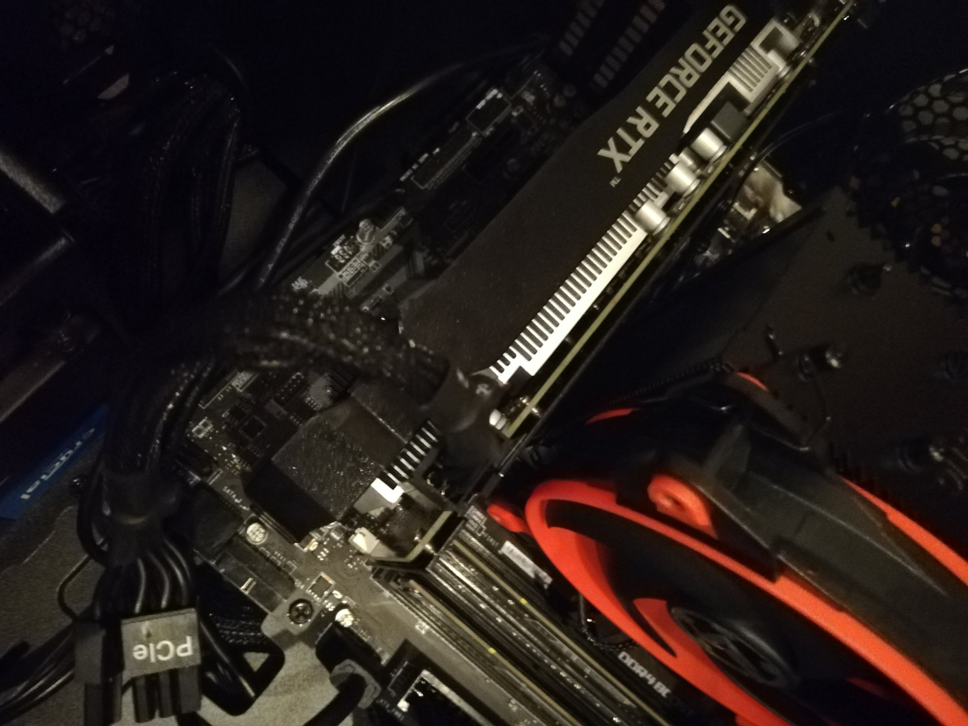

bisy schrieb:

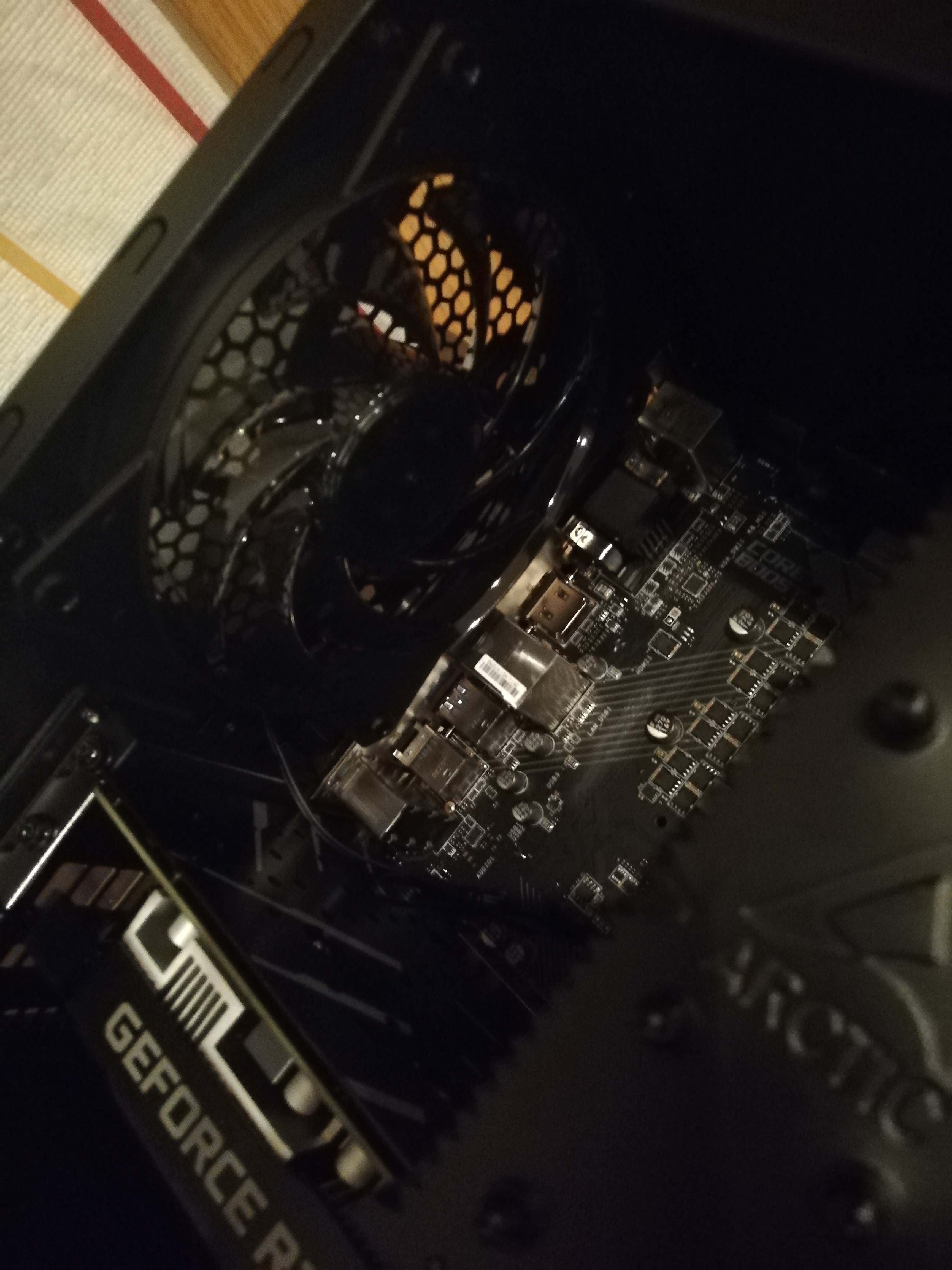

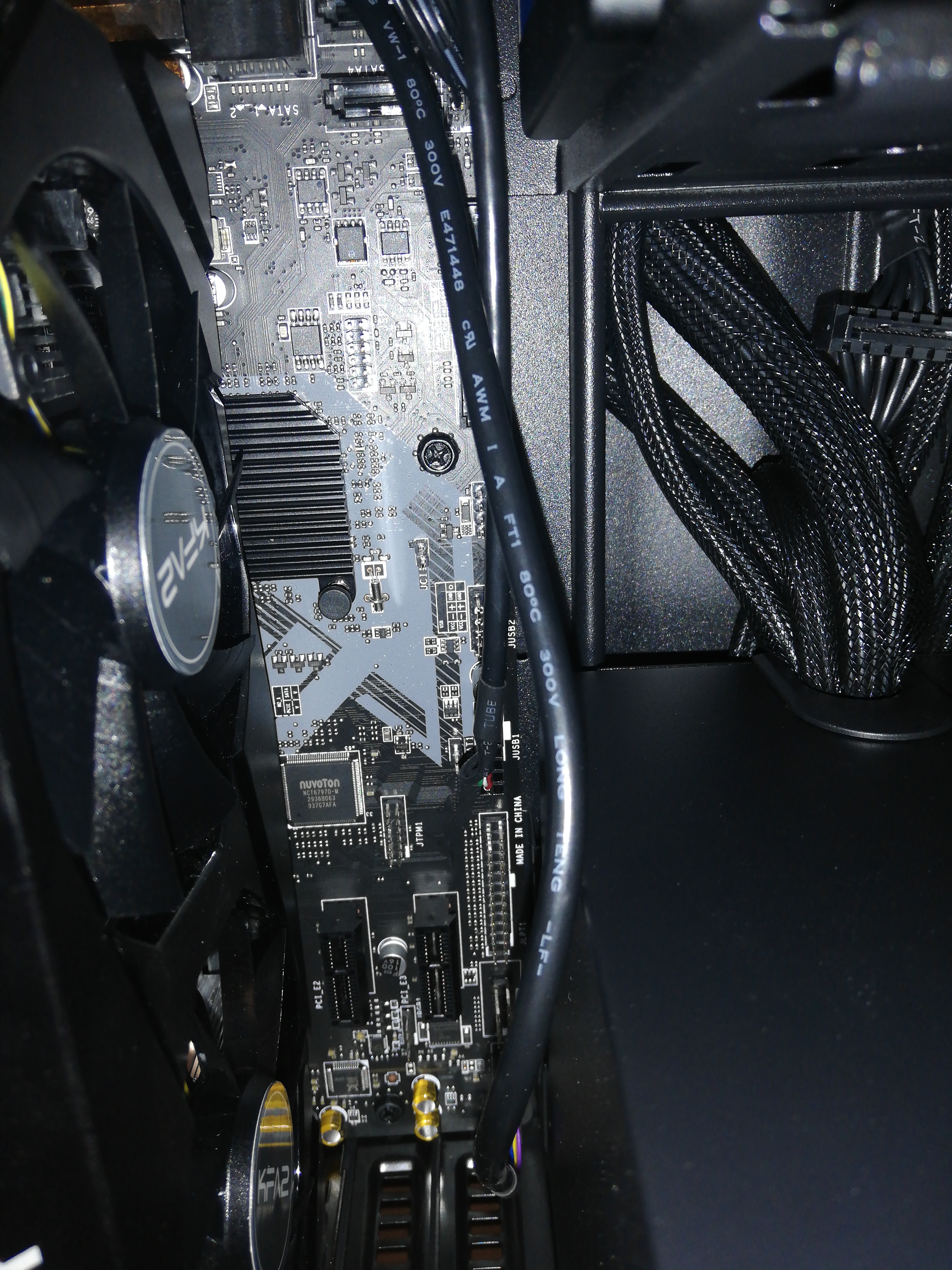

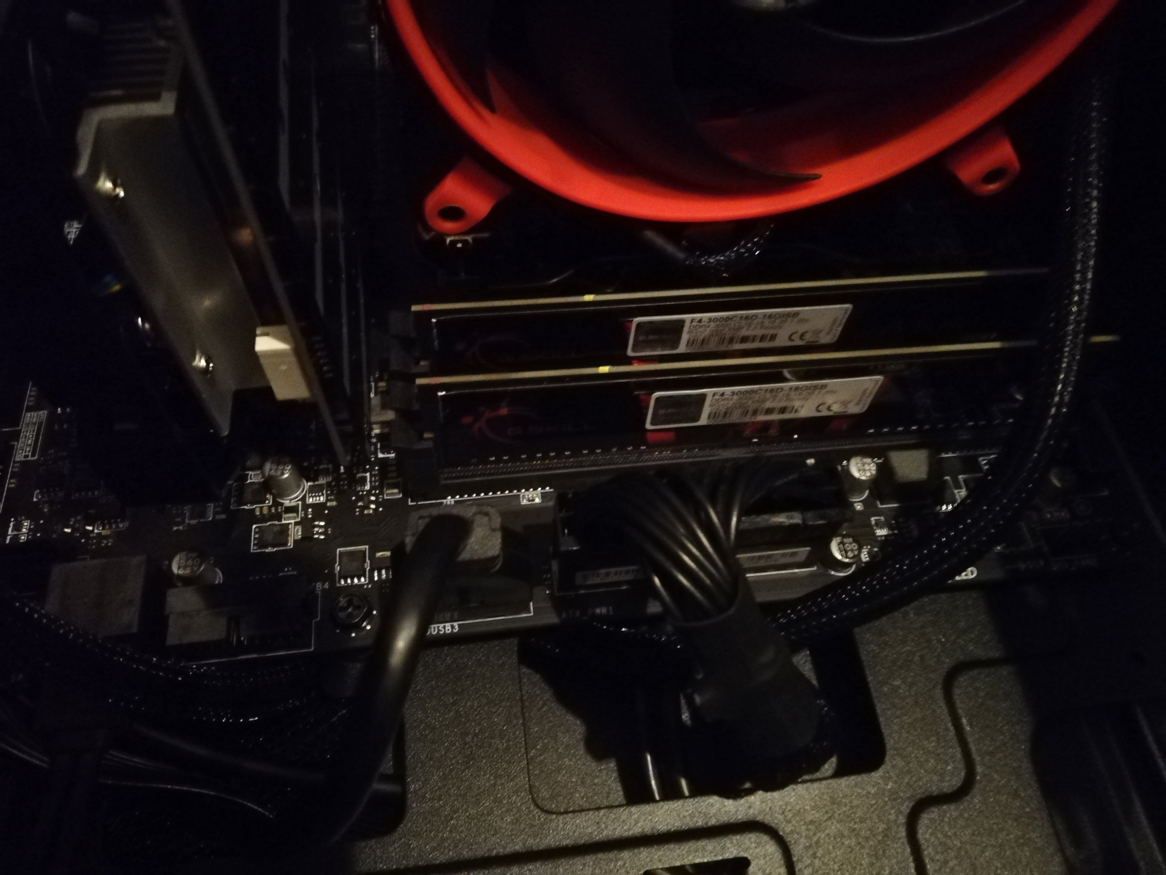

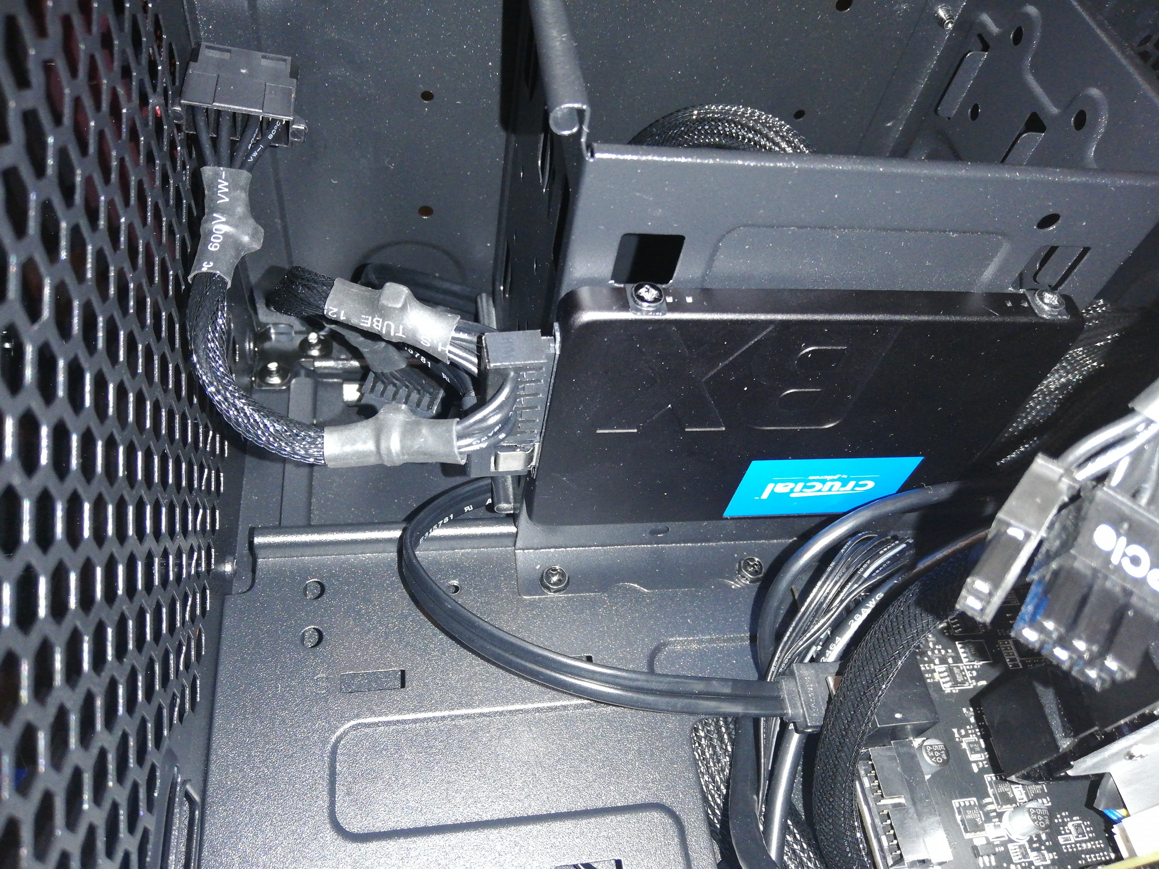

mach doch mal bitte Fotos von deinem Aufbau mit dem Smartphone und Poste die

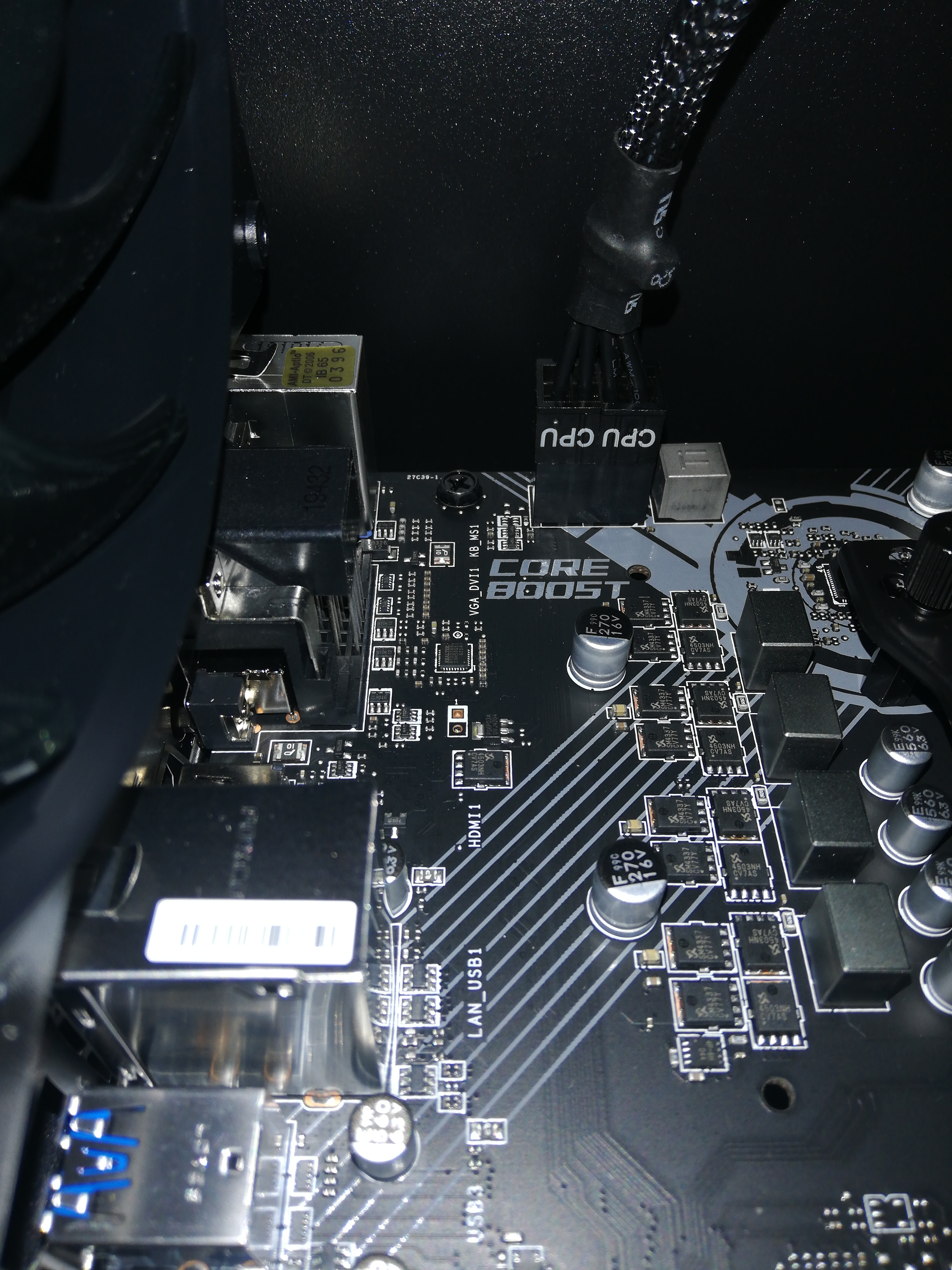

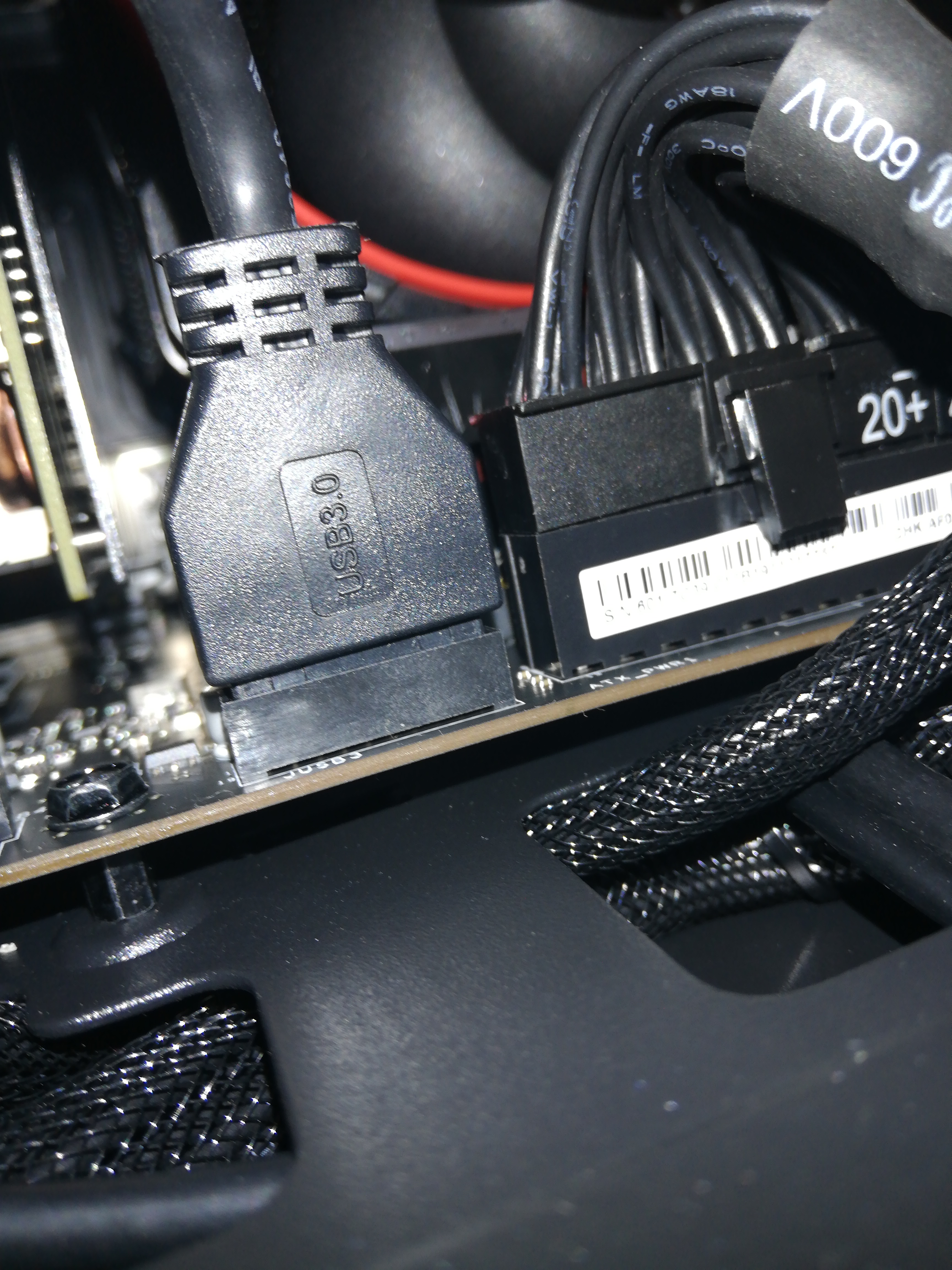

Wie sieht es denn mit dem 8 poligen CPU Stromstecker oben links am Board aus, hast du da auch das passende Kabel angesteckt? Man sieht halt davon kein Bild

OK, ich hoffe ihr könnt mir irgendwie weiter helfen. Weil wie gesagt ich habe Cpu angesteckt, CPU lüfter die ssd und Grafikkarte. Aber noch eine frage ihr meintest die Grafikkarte beginnt zu arbeiten wenn sie ca 60 * warm ist. Habe 39 min gewartet und nichts passiert.

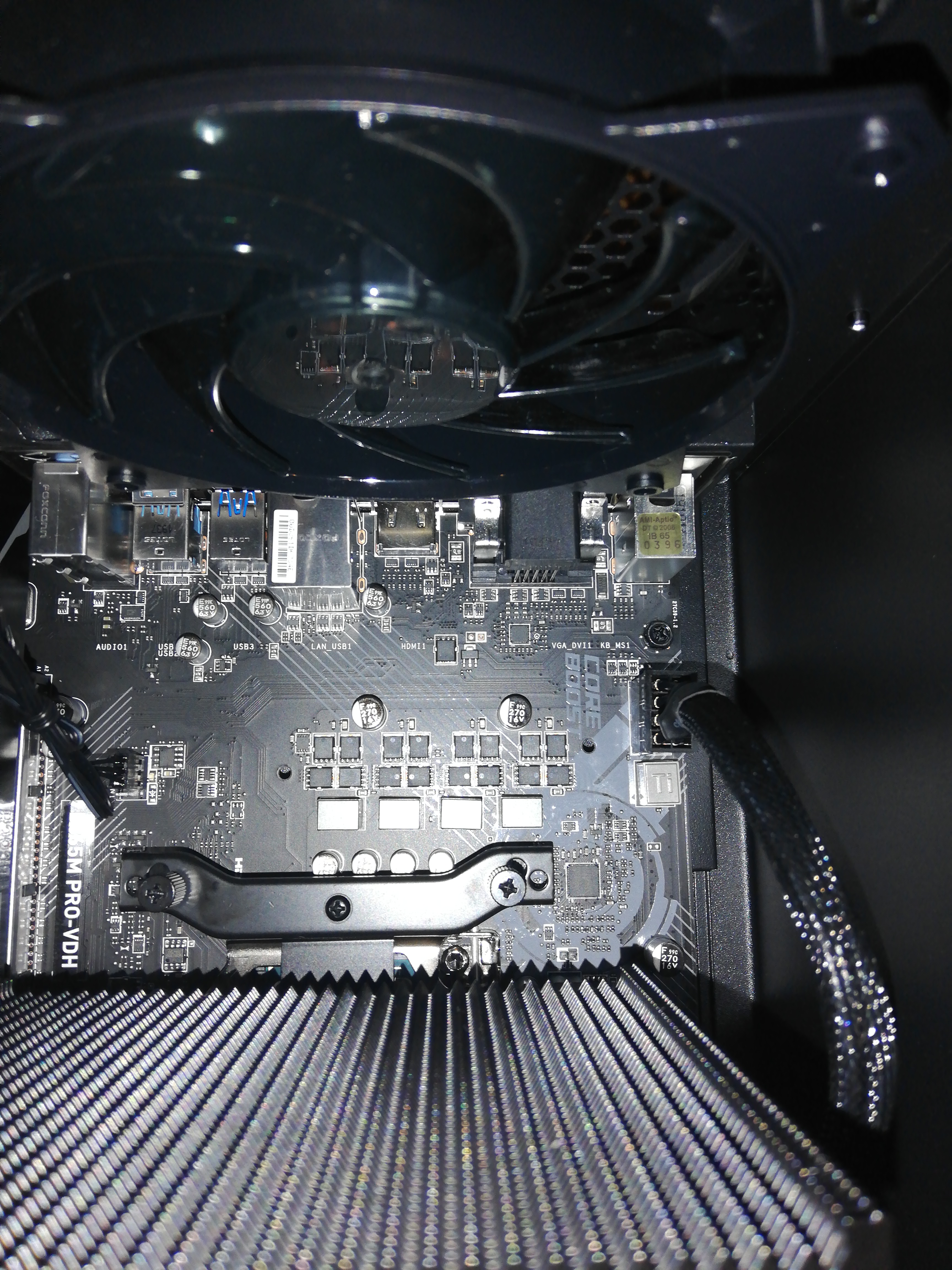

Für mich klingt es nach einem Problem mit dem zusätzlichen 8 Pin Stecker der für den Prozessor (CPU) zusätzlich am Mainboard angeschlossen sein muss. Mach doch bitte nochmal ein Foto LINKS vom Kühler (rechts vom Gehäuselüfter) das man direkt auf das Mainboard schauen kann. Mit bissi mehr Licht am besten. :)

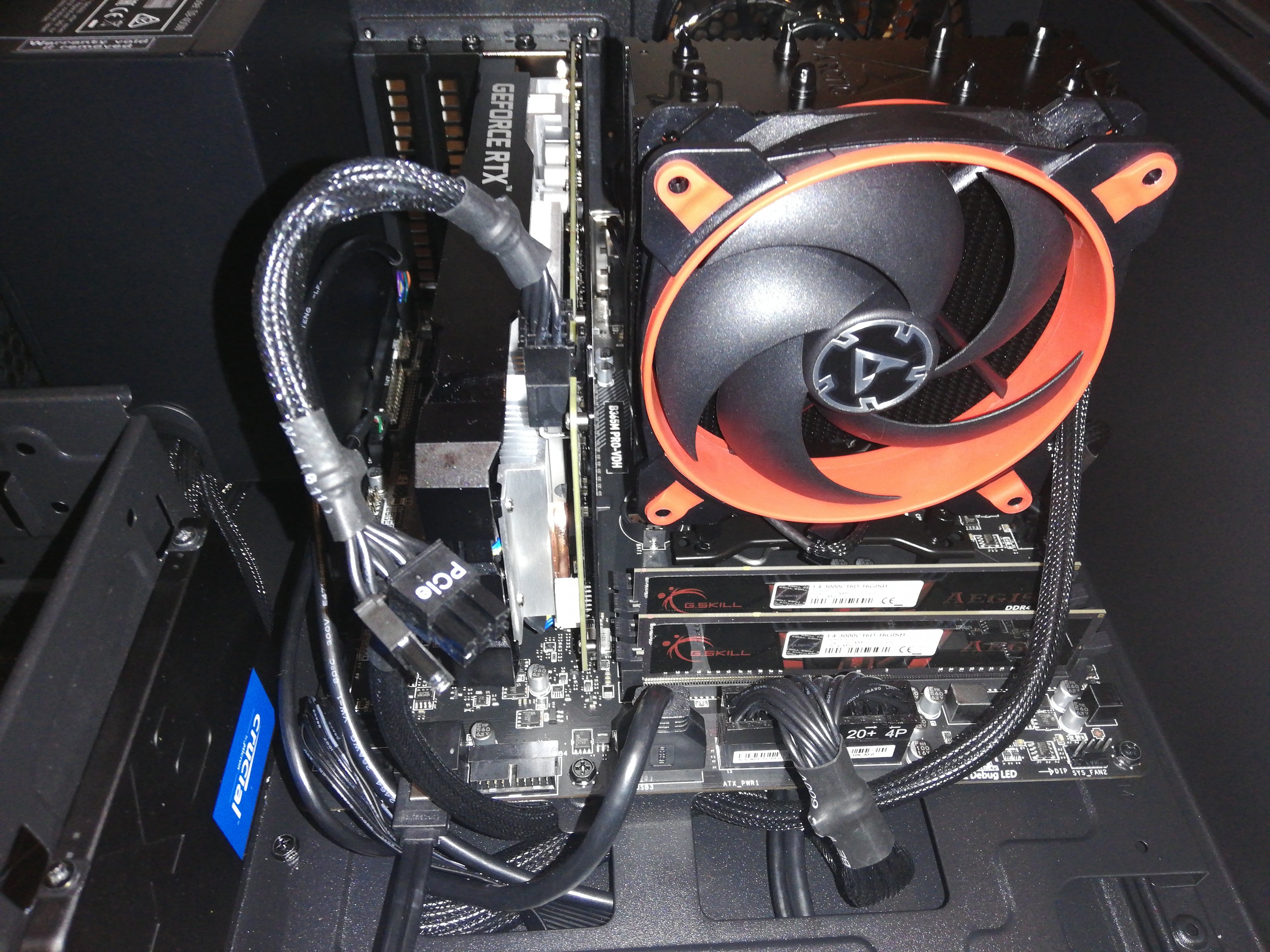

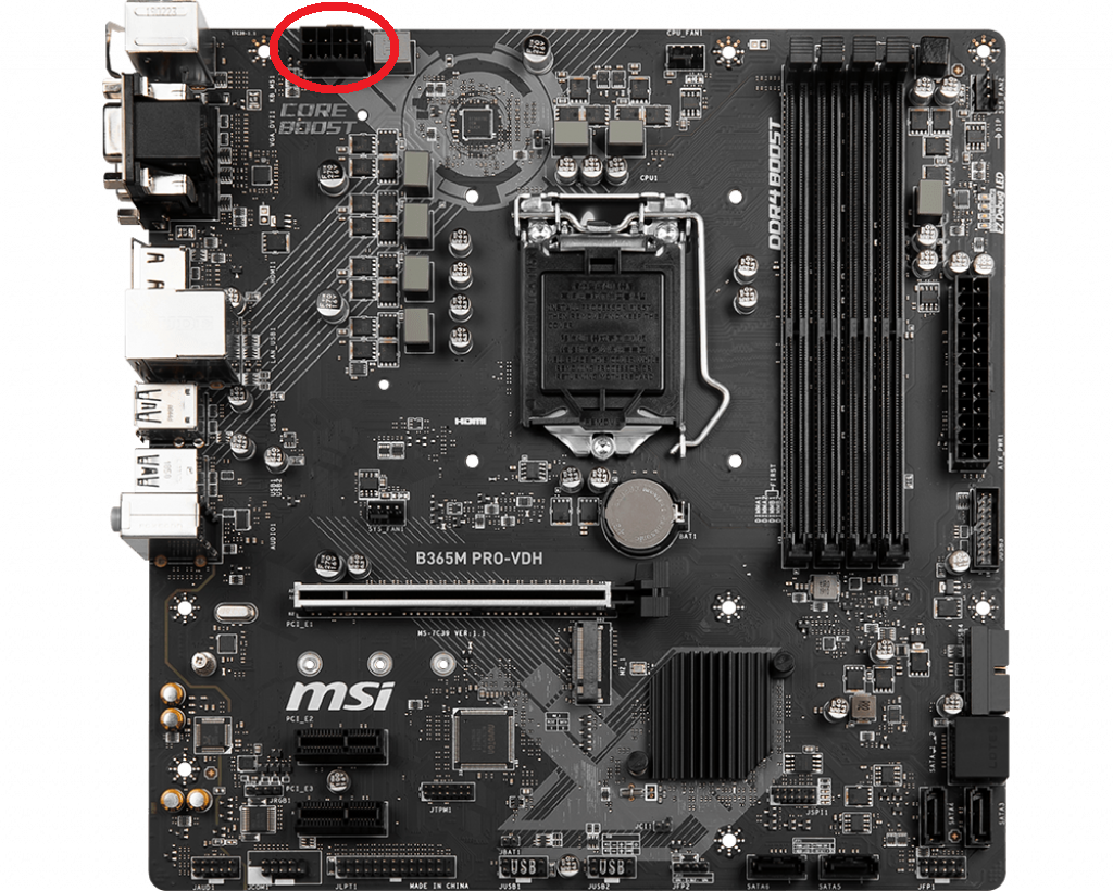

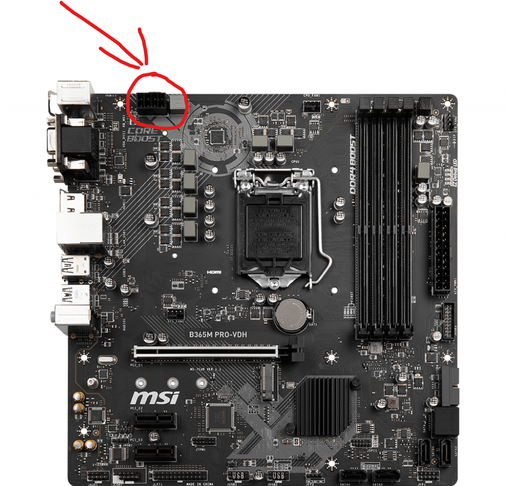

Es stellt sich immer noch die Frage, ob du am Board oben links den 4+4 Poligen CPU Stromstecker angeschlossen hast?
Vorsicht bei der Verkabelung:
leider würde für die CPU auch das 6+2-Grafikkarten-Kabel passen!!!
Du brauchst da aber das 4+4 Kabel vom Netzteil (Falls nicht ummantelt:2x schwarze und 2x gelbe Kabel pro 4er-Stecker).

Verkabelung sieht soweit ganz gut aus. Befürchte da musst du jetzt durchtesten.
Nimm mal jeweils einen der RAM Riegel raus (also mit jeweils nur einem testen). Der eine könnte ggf. nicht richtig sitzen wenn ich das richtig auf dem Bild erkenne.
Oben links ist 2 ×4 habe alles nach Anleitung zusammen gebaut ahbe 4 h gebraucht weil ich alles überbrückt habe. Ich werde jetzt schlafen, muss morgem Arbeiten. Danke für eure Hilfe weiterhin. Gute Nacht :)
