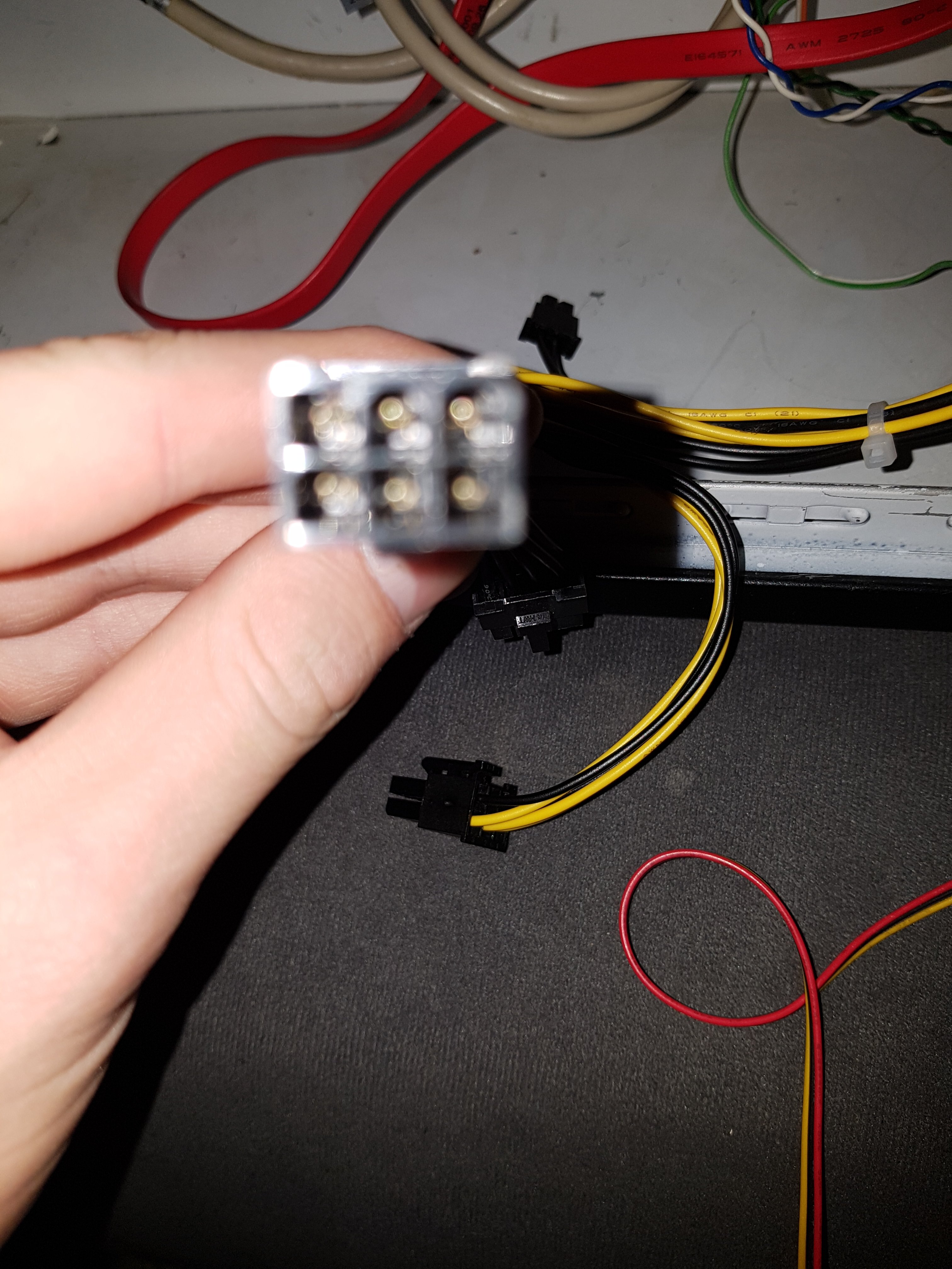

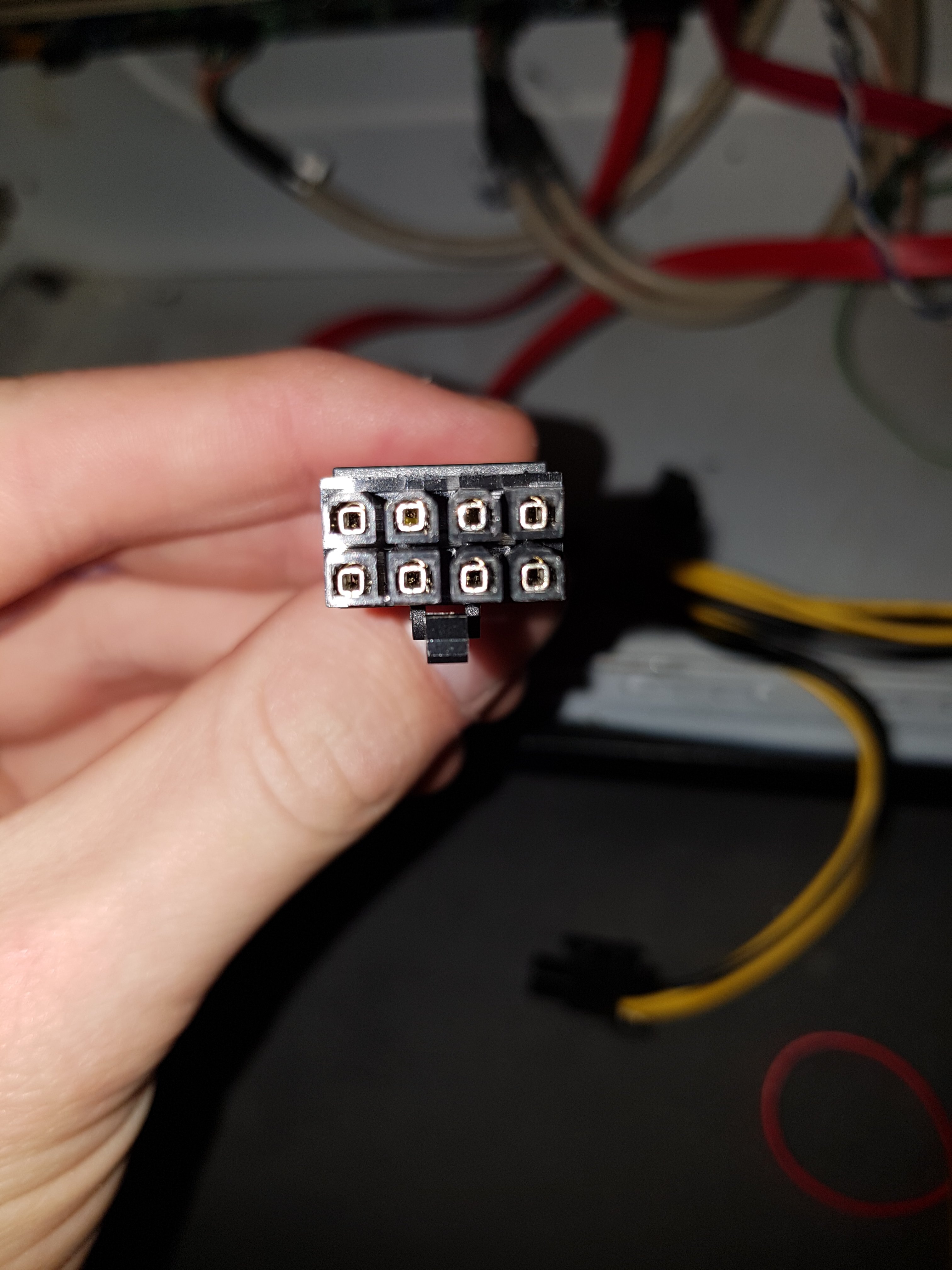

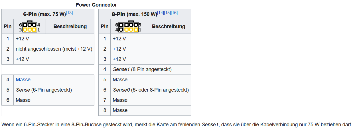

In jedem Fall Karte mit 8+2 verbinden. Was noch sein könnte, ist das die Sense Leitung beim Adapter fehlt worüber die Karte erkennt wieviel sie ziehen darf.
Nicht das sie deswegen erst garnicht startet!

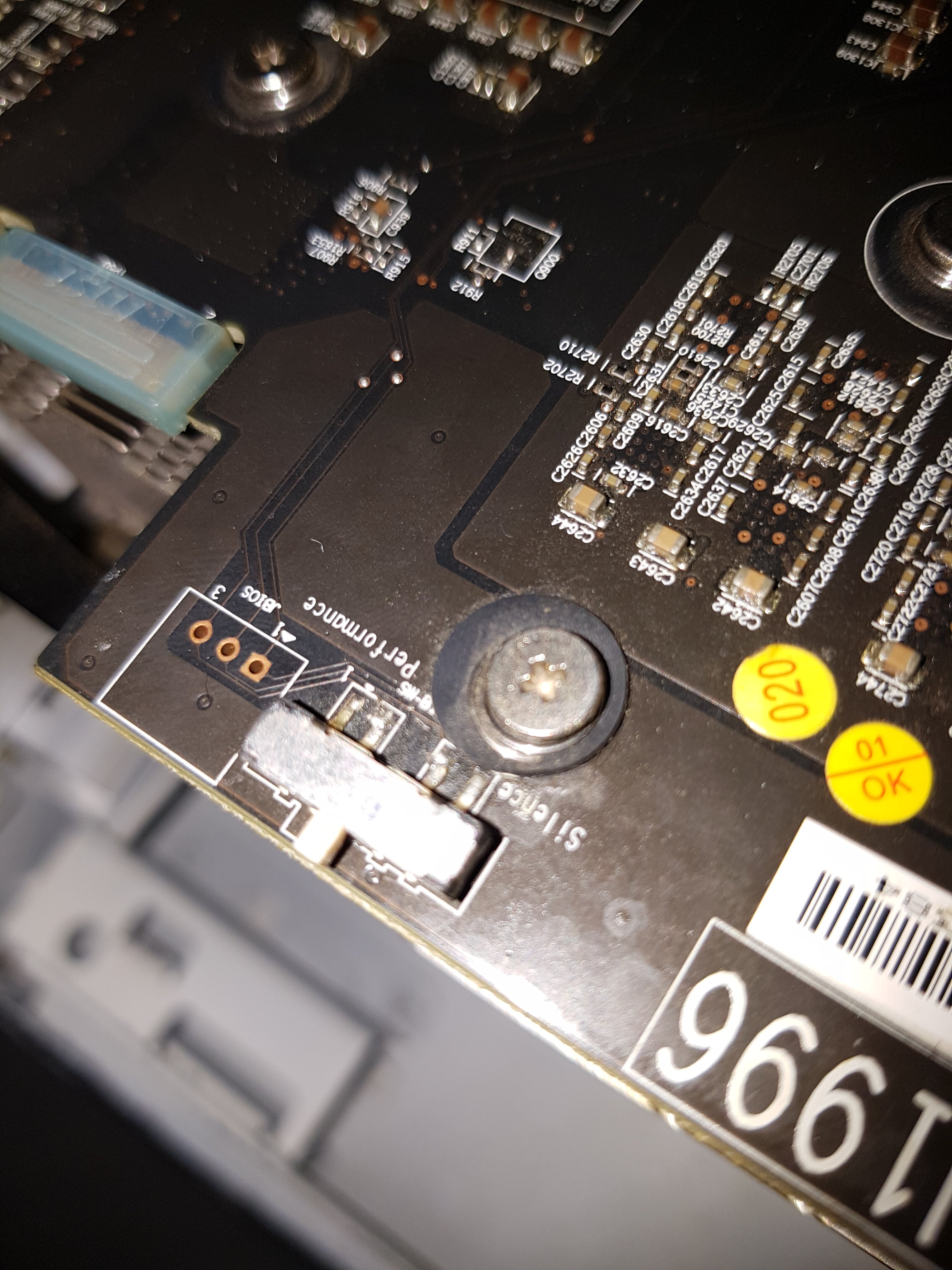

@Steckerleiste 9 Jahre alte OC-Karte mit dual bios und zus. kann man per dip-schalter noch den zulässigen Strom erhöhen.. vielleicht gar nicht so weit hergeholt, daß die durch ist. Haste mal versucht mit zweiten Grafikkartenbios zu starten, vielleicht mal das nicht-oc-Bios? Vielleicht ist ja einfach nur eins der biose zerflasht, irgendein Müll draufgespielt, oder so.

Wo genau lieht der Schalter? Habe einen an der Graka aber der ist für Silence und PerfomanceViper1982 schrieb:Die Karte besitzt einen Bios Schalter den mal umschalten. Und Ich habe MAINBOARDBIOS geschrieben.
Das ist der jetzige Adapter, habe ich in einem Laden in der Stadt gekauft. Also kein Internet Müll

Genau den. Silence- und Performance-BIOS.Steckerleiste schrieb:Wo genau lieht der Schalter? Habe einen an der Graka aber der ist für Silence und Perfomance

Dat hat auch nichts mit Internetmülladaptern zu tun sondern mit der SENSE Leitung. Bilder gucken und nachvollziehen.So oder SO würde ich mir ein neues Netzteil besorgen, auch wenn sich im Nachgang raustellt das die Karte einen Schaden aufweist.Steckerleiste schrieb:Das ist der jetzige Adapter, habe ich in einem Laden in der Stadt gekauft. Also kein Internet Müll

Was genau bringt der jetzt?Mac_Fly schrieb:Genau den. Silence- und Performance-BIOS.

Das ist der Wahlschalter fürs Bios der Grafikkarte. Genau, die Karte hat zwei verschiedene Bios. Eins kann nur aktiv sein. Und der Name ist Programm. Eins schaltet mehr Leistung frei, das andere ist sparsamer und ermöglicht so eine leisere Kühlung.
Im ausgeschalteten Zustand umstellen.
Könnte ja sein, daß der Vorbesitzer eins* überschrieben hat, weils ihm immer noch nicht genug war..übertriebene Werte evtl. oder völlig falsches Bios für die Karte.. und so startet die Karte halt nicht.. eine der letzten Möglichkeiten, bevor Du einsehen musst: Karte defekt
*die wenigsten sind so blöde und spielen gleich an beiden rum... eins lässt man eigentlich immer untouched..falls mal was schief geht.. dann kann man damit starten, wieder umstellen (diesmal hot, also im betrieb) und das "kaputte" neu flashen. Oder man startet die Kiste mit ner weiteren gpu, um den flash durchführen zu können.. völlig blind ist meist schwierig (ging auch mal, dos-bootdisk entsprechend vorbereitet), bzw. geht heute auch nichtwirklich, wenn der Rechner nicht weiterbootet.. Früher hatte ich mal noch ne alte pci-Karte für solche Notfälle rumliegen, inzwischen habe ich nichtmal mehr nen pci-slot.. und die karte ist auch längst verschollen :-)
