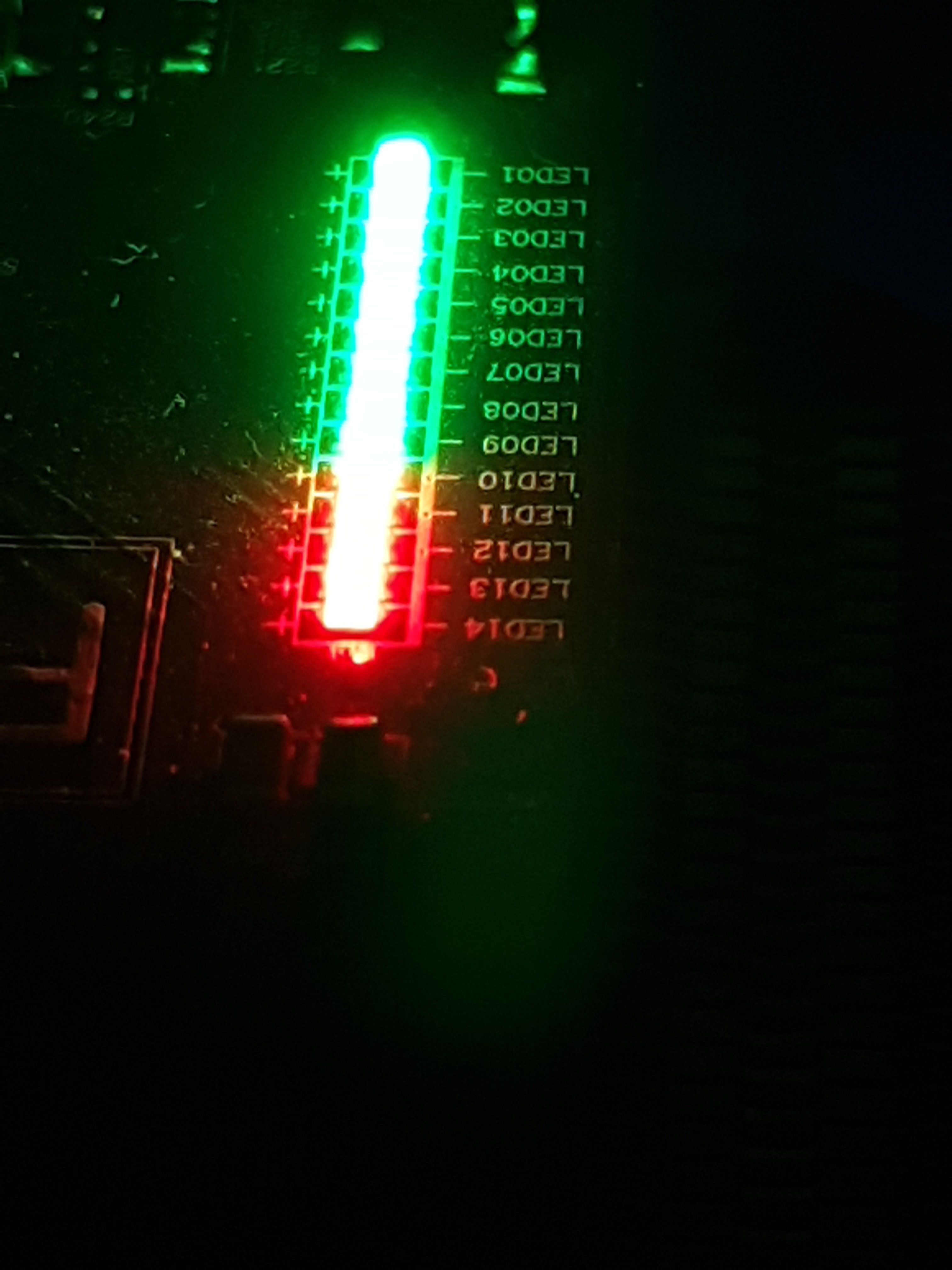

In beiden fällen empfange ich aber kein Bild, weder auf dem HDMI-, noch auf dem DVI Anschluss. Wenn ich die Graka wie beim ersten Beispiel anschließe (2x 8Pin) Leuchten auf der Karte 8 LED´s, 5 Grün und 3 Rot. Wenn ich aber die Graka wie beim zweiten Beispiel anschließe (1x6 und 1x8) Leuchtet garkeine LED auf der Graka aber wie gesagt drehen sich die Lüfter auf voller Stärke.

Das sind die LEDs auf der Karte, falls jemand weiß wofür sie stehen, einmal bitte hier schreiben
A number of LEDs are lined up on the left most side of the PCB board. These will light up when the card is turned on to show the graphics load. More lights means heavier load.
