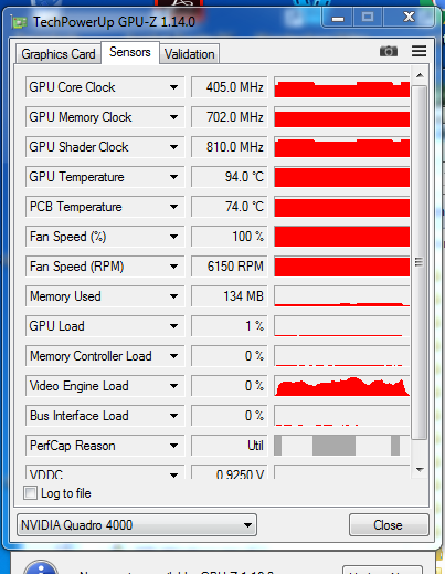

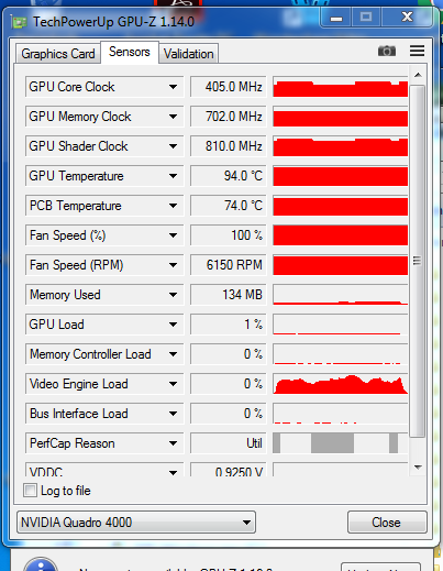

ich starte meinen computer und sobald ich auch nur den explorer öffne (chrome) dreht der lüfter der grafikkarte durch
mache ich chrome zu gehts nach einer kurzen weile wieder
auch wenn ich ein etwas anspruchsvolleres video anschaue - meldet sich die grafikkarte (lüfter)
hab das ganze mal mit GPU-Z überprüft (siehe folgendes Bild) ^^  richtwerte.PNG
nebenbei dann auch mal den GPU stresstest mit Fumark gemacht - daraufhin steigt die GPU Temperatur innert kürzester Zeit auf 102 Grad an und würde weitersteigen wenn ich den Test nicht umgehend beenden würde...
DirectX Diagnose (dxdiag) - Reiter "Anzeige" - es wurden keine Probleme gefunden...
einige male ist mir der pc auch schon direkt abgestürzt (ohne Bluescreen) z bsp beim skypen und gleichzeitigem surfen mit chrome
sollte ja auf keinen Fall passieren - habe ja auch nichts anspruchsvolles im hintergrund zu laufen

142W und dann nur ein 1 Slot-Kühler. Kein Wunder, dass die Karte laut ist. Entstauben und neue Wärmeleitpaste könnte evtl. etwas helfen.

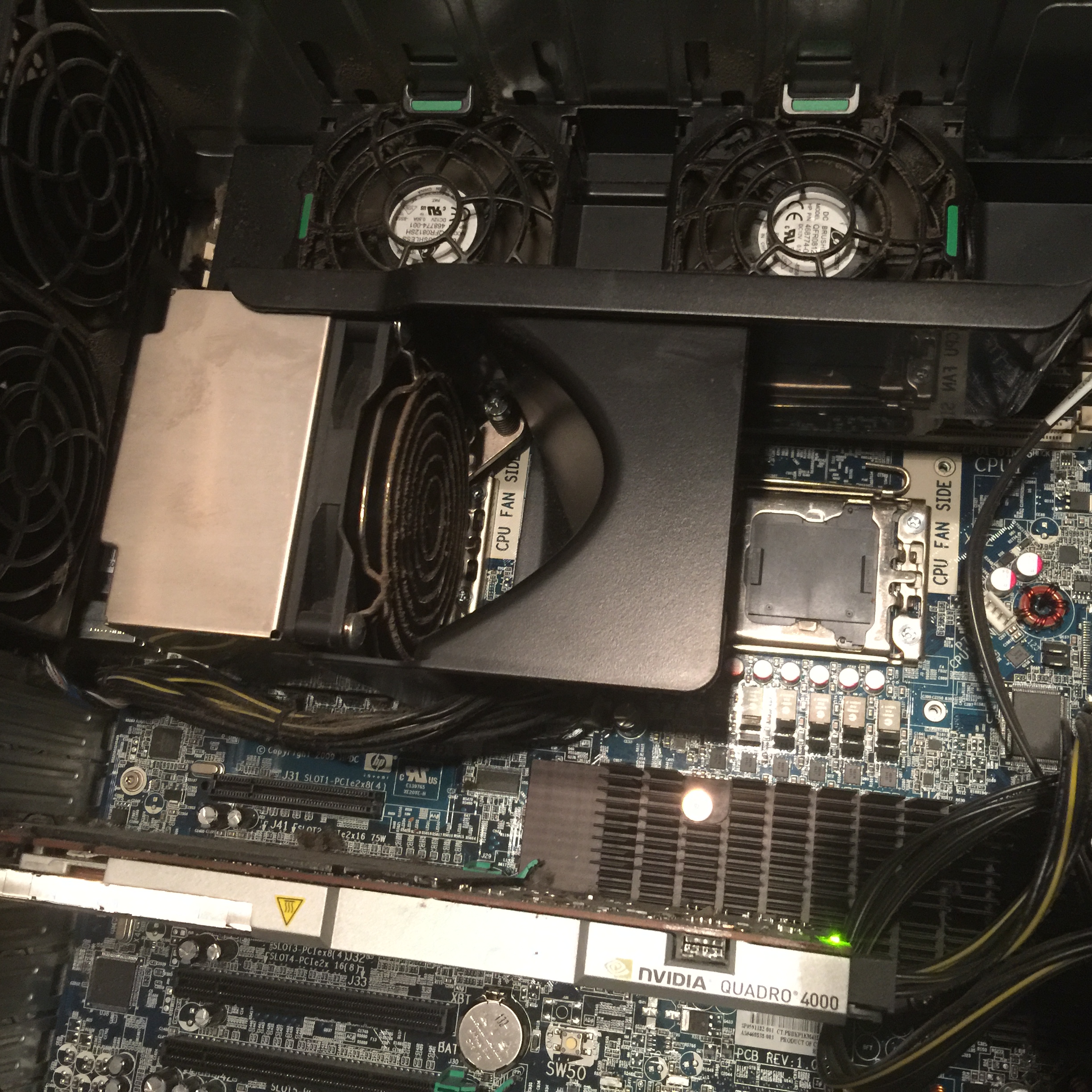

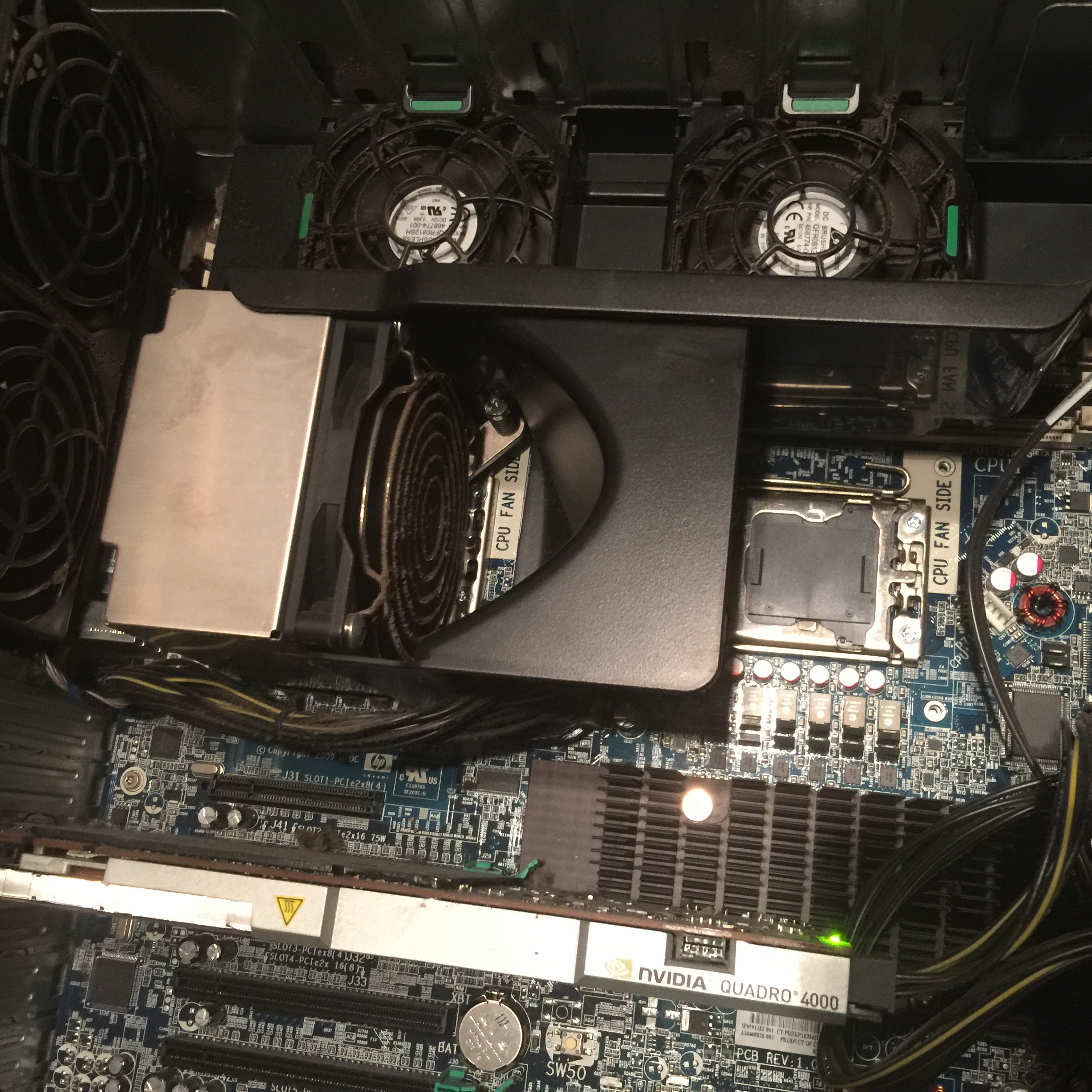

folgendes - ich habe 2 computer insgesamt von meiner firma gekauft - beide genau gleicher bauart
nun habe ich im 2. PC nachgeschaut - auch dort ist kein lüfter überm GPU.. :o
kann es sein das es nicht unbedingt einen Lüfter an dieser Position verlangt?
Kann doch nicht sein das mir meine Firma da 2 unvollständige PC s verkauft..
der andere PC läuft davon ab auch ruhig - ohne irgendwelche Probleme
quark - der lüfter überm 2 prozessor der ja nicht vorhanden ist fehlt doch - wo ist den der lüfter für GPU
mein Gott - wie ahnungslos ich nicht bin..
Über deiner Gpu bringt ein Lüfter gar nichts...der musst darunter bzw auf der GPU sitzen. Kühler und Lüfter im Verbund.
Siehe hier
Ist der Rechner gebraucht ? Wie gesagt vermute viel Staub im & am Lüfter und Kühlkörper. Ohne frische kalte Luft kühlt es sich halt schlecht wenn es von Staub bedeckt wird.

Was du machen kannst und dafür braucht man kein Fachmann sein - Karte rausnehmen, säubern von Staub falls vorhanden und wieder rein.
Ansonsten kann man auch mal den Lüfter abnehmen und die WLP tauschen. Einfach mal paar Videos angucken, ruhig, langsam und sauber arbeiten und dann läuft Sie auch wieder. Irgendwann hat jeder mal klein angefangen, keiner wird mit dem Wissen geboren ;)
