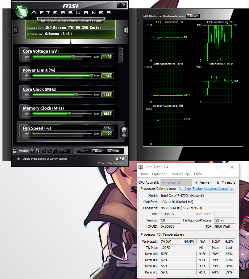

Crysis 3.PNG Das ist jetzt unter Crysis 3 durch den niedrigen Takt hab ich halt jetzt an statt die normalen 70° 66° aber es ging nie über 78°

Anhang anzeigen 588969 und das sind jetzt mehre Minuten Valley Benchmark (8-10min)
also das Tem Target kanns nicht sein da sie ja schon öfters mit 1140MHz gelaufen ist, nur seit kurzem will sie manchmal nicht mit den 1140MHz laufen. Meine CPU ist geköpft mit flüssigmetall als Wärmeleitpaste und wassergekühlt. So kommen auch die Traumtemps zustande :lol:

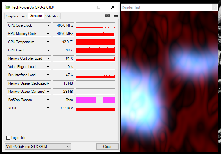

Siehe Bild, genau die Konstellation an Diagrammen würde mich mal insteressieren. Natürlich bei den GPU Leistungseinbrüchen.
was du glaubst und was der Pc sagt sind zwei verschiedene Paar Stiefel.
Hast du GPUz schon benutzt?
Dann kannst du uns glaubhaft sagen, ob die GPU in ein Power oder Temperature-target rein läuft..
Als Beispiel:
geb dir nacher mal ein screen von GPU Z
problem ist ich hab zwar die neueste vers. von msi afterburner aber hab nicht alle graphen zur auswahl :/
