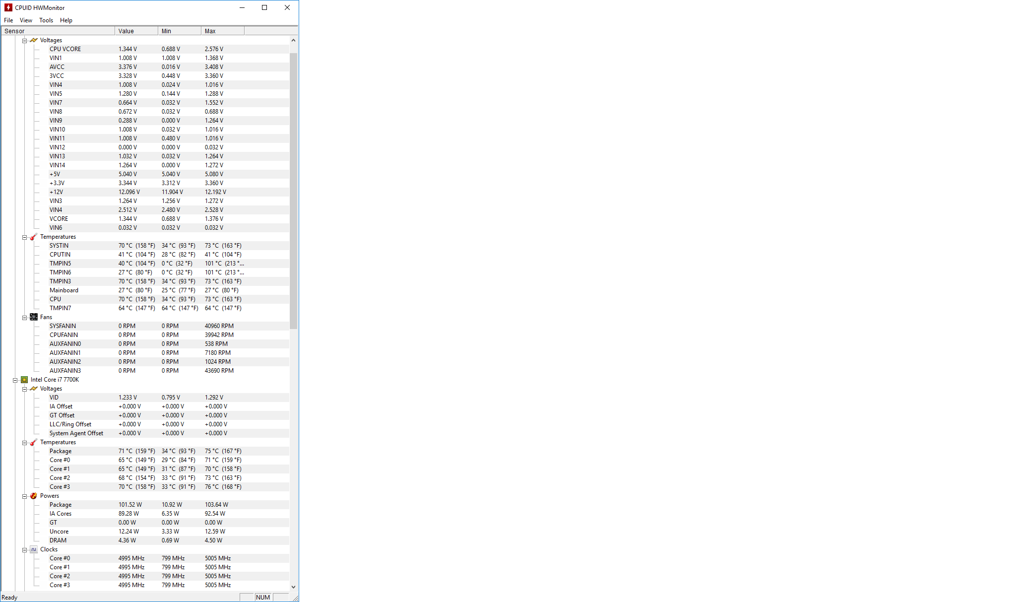

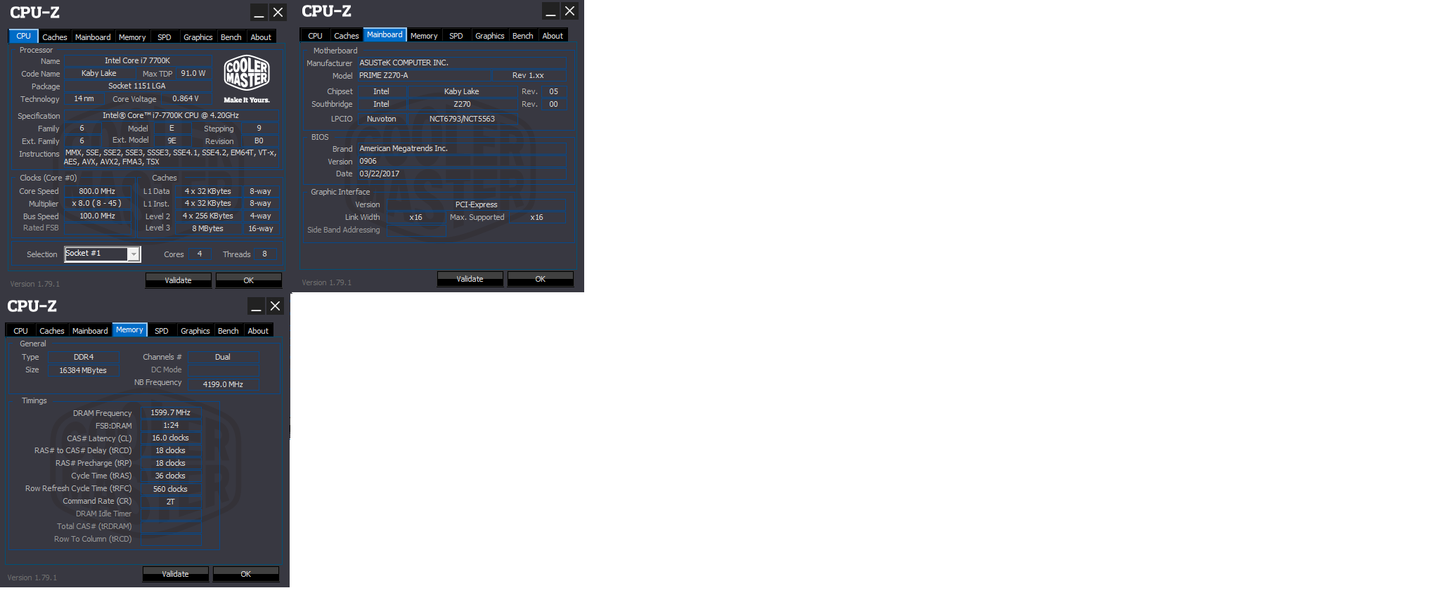

Hi,also habe seit ca. 2 Wochen Wakü am Laufen und schon davor mit Luft den 7700k auf 5Ghz laufen lassen mit ca. 1.375v
habe die Tage Benchmarks und Spiele Laufen lassen alles Ok selbst bei Prime95 mit avx Max 80 Grad
und der Takt wird gehalten (auslesen mit Hw Monitor)
So nun kommt das Spannende... nix am Sytem geändert keine andere Software ect. wenn ich Witcher 3 Starte taktet die
Cpu von 5 auf 4,8 dann mal 4,2 dann wieder rauf auch 5ghz Oo dabei bleiben die Tems bei ca 55-65Grad
ich Tip nun auf die Spannungswandler denn die werden recht heiss war davor absolut nicht der Fall war
nun Läuft er ohne Oc bei knapp 1,200v mit Prime95(Avx) im Hintergrund und Spiel Witcher3 Cpu65 und an den Spannungswandlern verbrennt man sich die Pfoten an der Rückseite vom Board
Liefen die schon immer auf Anschlag?! habe immer mit gerechnet das die beim Oc vlt schlapp machen und immer wieder mal Hand dran gehalten und die waren nie wirklich Lau warm!! Versteh nicht was Plötzlich anders ist -.-
Was mir nun auch auffällt das ich nun auch nicht die Cpu dazu Bewegen kann auf 4500Mhz zu gehen bei Last mit Standart Bios einstellungen
Win:10 Home
Cpu: 7700k
Board: Asus Prime Z270a
Ram : 2x8 gig Corsair Lpx irgendwas mit Xmp 3200Mhz
Netzteil: CoolerMaster V850

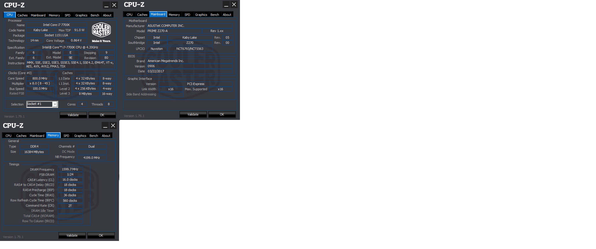

das zweite zeigt das 5g Setup was locker 4 Wochen Problemlos Lief ob Luft oder Wakü
falls jemand eine Erklärung hätte oder wie ich auf Fehlersuche gehen kann ;D schonmal Danke

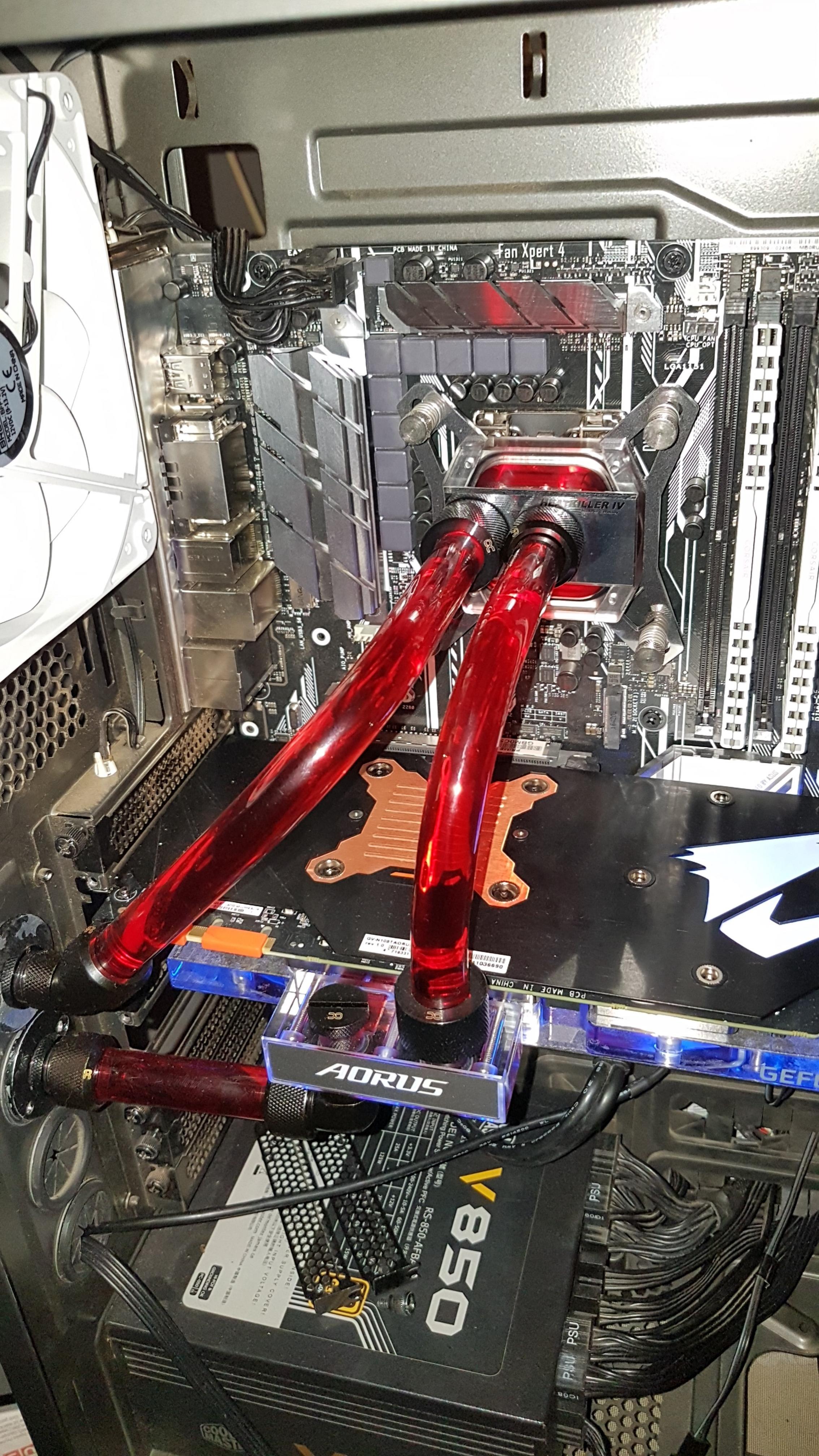

UPDATE
Problem besteht weiterhin ohne OC und nen Lüfter der schön Kühle Lüft drauf Bläst werden die Spannungswandler sehr warm ;( leichtes OC und der kann den Takt schon nicht mehr halten
so nen Luftzug hatten die nicht mal ansatzweise mit der alten Luft Kühlung
Kann das Netzteil dabei ne Rolle Spielen ? das muss nun auch ne 1080ti Aorus versorgen
weibei das da letzten 2Wochen ja auch Problemlos ging :freak:
irgendwas muss die Spannungswandler ja nun dazu Bringen so aufzuheitzen? ich würde meine Hand für ins Feuer legen das das bis vor 2 Tagen nie der fall war
Welches Gehäuse hast du, welche Lüfter sind drin, wie schnell drehen diese?
Und das Asus die Hälfte des Spannungswandler Kühlblocks mit nem Plastikteil blockiert, auch sehr nice :freak:
so schaut das grad noch aus... habe an den Lüfter zur Zeit nen Stück Pape dran der den Luftstrom mehr auf die Kühler Bläst das Hilft ein wenig
Hält den Takt nun mehr oder weniger gelegendliche drops hab ich auch nur bei Witcher3 wo Cpu last kaum über 40% kommt
alles andere was Cpu richtig Vordert Läuft es wie geschmiert -.-
ps: das gehäuse war die Letzten Tage offen... gab genug Kühle Frischluft von drausen

ging von aus die Spannungswandler hätten kein Sensor aber das war wohl Falsch
wenn ich Prime anwerfe geht der Tmpin5 auf bis zu 124grad rauf Oo ist der einzige Sensor der sich neben Cpu groß bewegt
naja damit wärs wohl Klar warum die Cpu runter Taktet ;/

Vielleicht liegen die Kühler auch nicht richtig auf? Sitzen die fest?
Hier mal ein Bild vom Coolermaster V8 https://image9.macovi.de/images/product_images/320/935032_4__8563621-4.jpg
Unten wo die Heatpipes aus der Bodenplatte kommen, liegt ja noch ein Stück von den Lüftern frei.
Die erzeugen schon einen relativ starken Luftstrom unten um den Sockel, wodurch die Spannungswandler gut gekühlt werden.
Jup die Kühler sind fest,hab da sogar heut mal nen neues Thermal Pad drunter getan
die Kühler selbst gehn noch im vergleich zur Hitze an der Backplate an der 1080 aber wenn man halt mal hinter dem Board fühlt gibts fast Brandblasen ^^

kurzes Update...
Kühler von den Spannungswandlern nochmal entf. T Senor drunter gepackt zeigt nun unter Last selbst bei Max OC im schnitt 40-45 Grad an
auf die Rückseite der Wandler nen Alten Vrm Kühler drauf geklebt ;> net Hübsch aber Hilft
alle Chipsatztreiber ect. installiert was Asus so anbietet für das Board und es Läuft nun wie zuvor wie es soll!
Schätze ich habe die dinger nicht gut Montiert und beim 2. versuch mit neuen Thermalpad waren die wohl zu dünn
