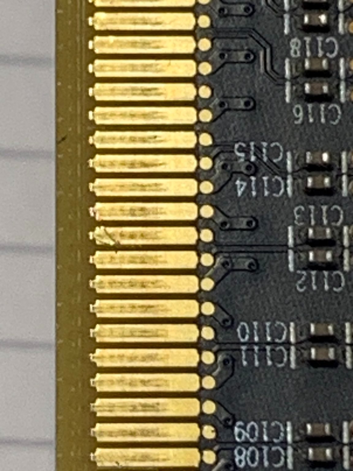

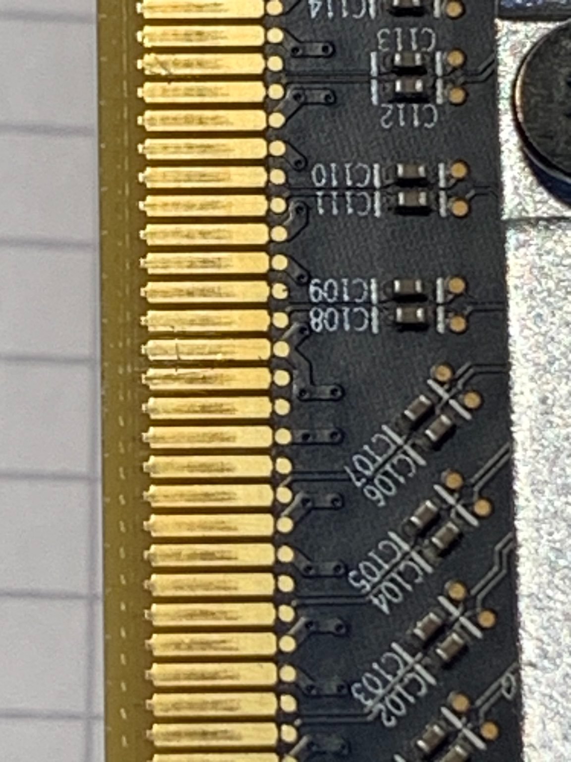

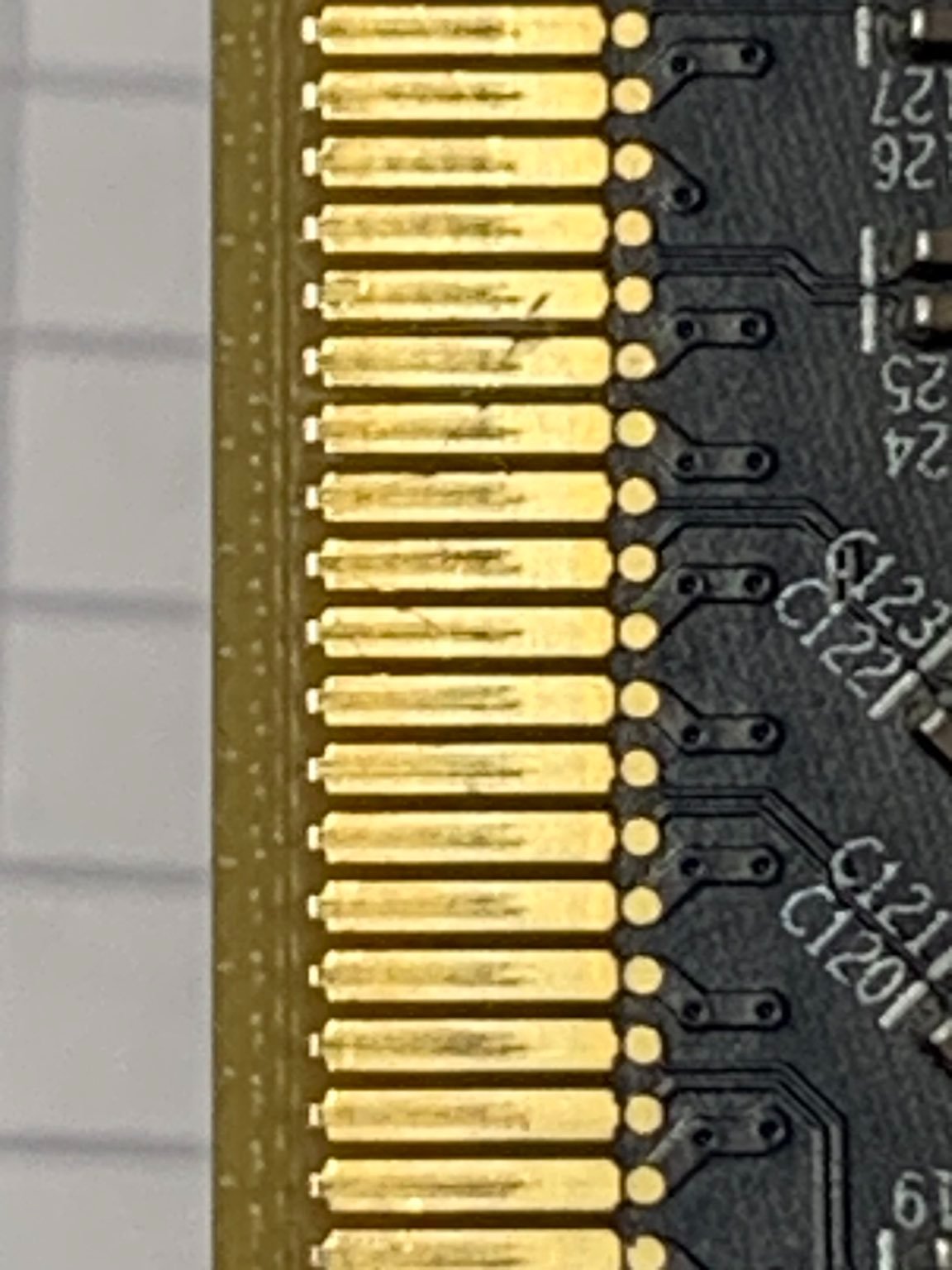

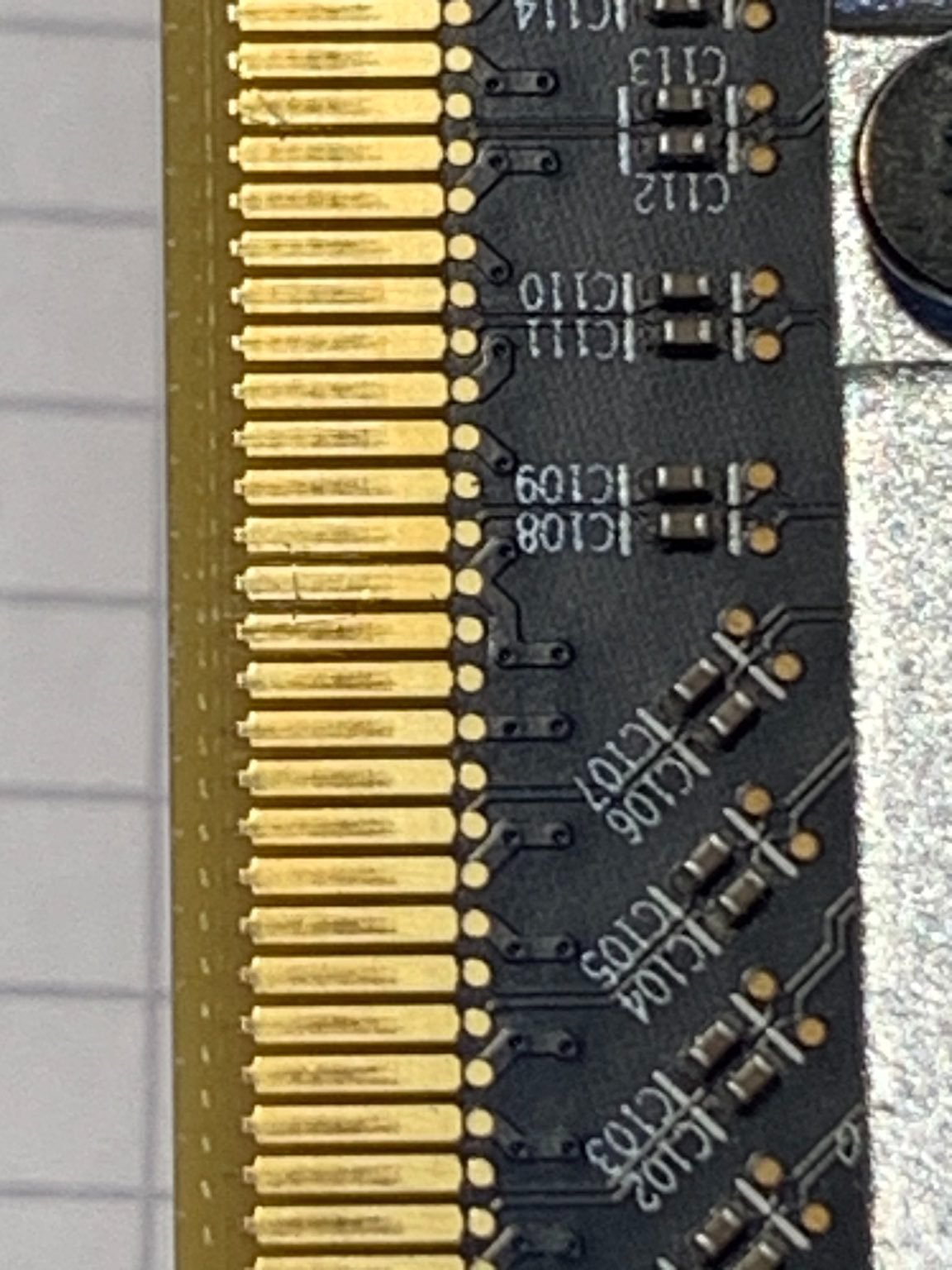

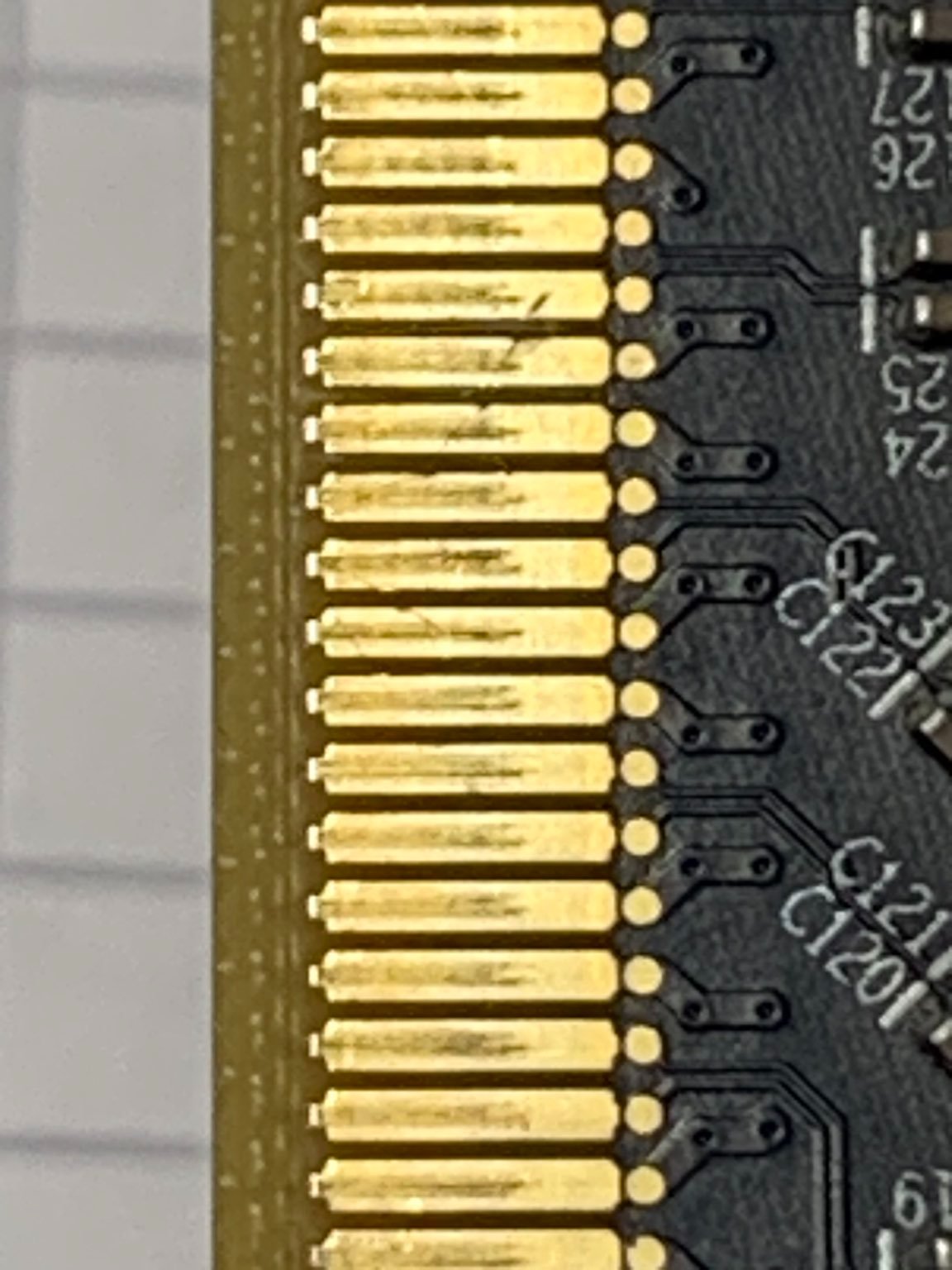

Ich habe mir eine Saphire RX 570 8gb gebraucht gekauft als sie bei mir ankamm waren auf den PCIe Pins kratzer drauf.
Wenn ich sie in meine PC einbaue Bootet er und es ertönnen 3 pieep töne und man sieht kein Bild. Nun wollte ich fragen ob jemand ähnliche Probleme hat bzw lösen konnt oder ob die Grafikkarte schrott ist.
Habe bereits versucht Verbindungen die enstanden werden können zu Beseitigen ohne Erfolg.

Nichts relevantes zu sehen.

Die kratzer sollten das nicht das problem sein o.O schau halt, dass es keinen Kurzschluss gibt. Bei den Kratzern würde ich aber vermuten, dasss die Karte allgemein nicht so super toll behandelt wurde und es ist eine klassische Mining Karte.

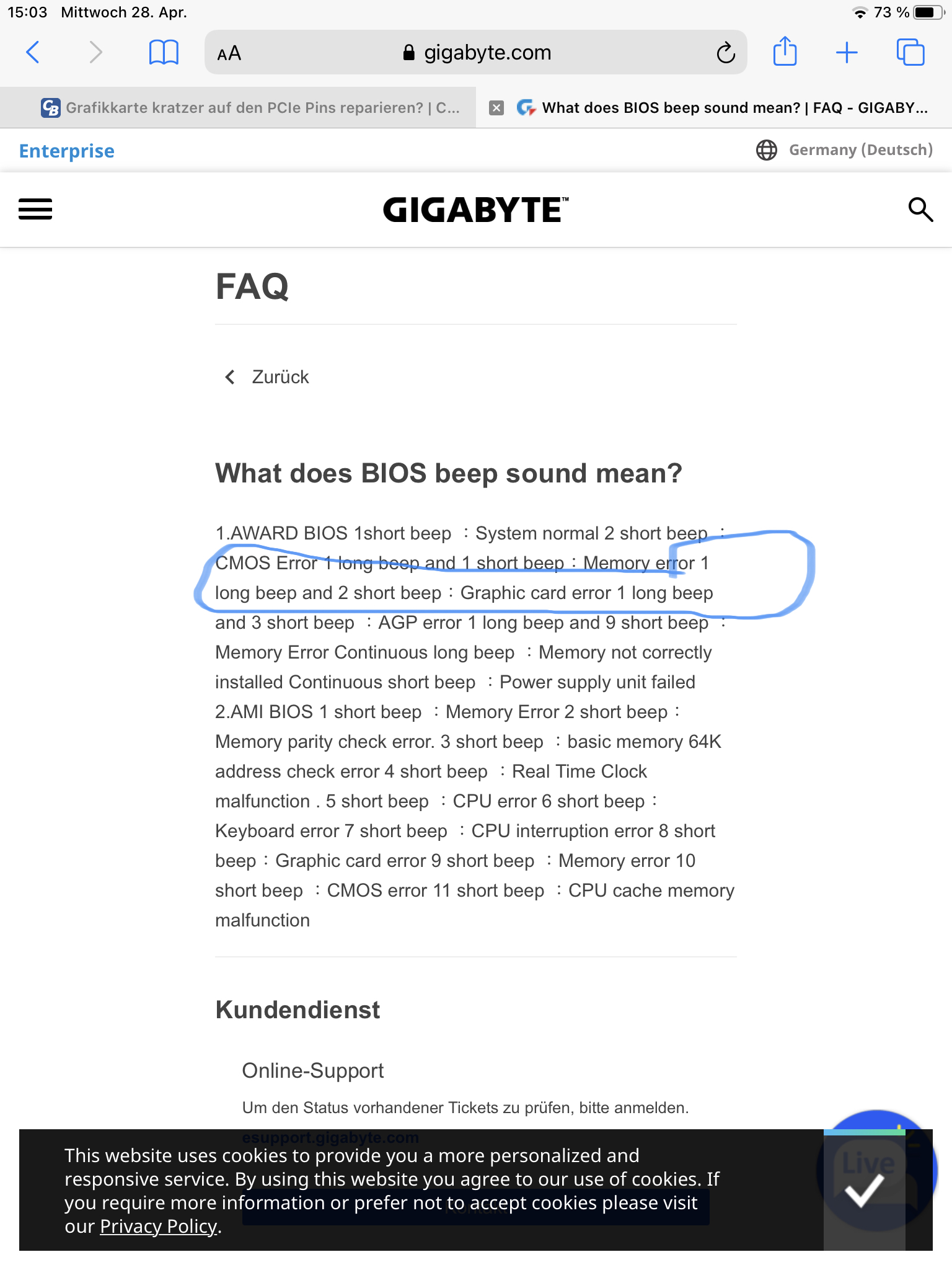

was bedeutet 3 pieptöne bei deinem mainboard? mal in die ANleitung geschautt? Sind die töne unterschiedlich lang?
Reaktionen: LukS und JoeDante

An dem generellen Abrieb wirds mMn nicht liegen. Die tieferen Kratzer sehen schon hart aus - ev. kams zu einem Kurzen beim Vorbesitzer. Wisch vielleicht mal drüber. Was sagt(e) der Verkäufer zum Zustand?

Ich würde die Kontakte mal mit Isopropanol reinigen. Wenn es dann noch nicht geht, an Verkäufer wenden.
An Paypal/ebay kann man danach immer noch eskalieren.

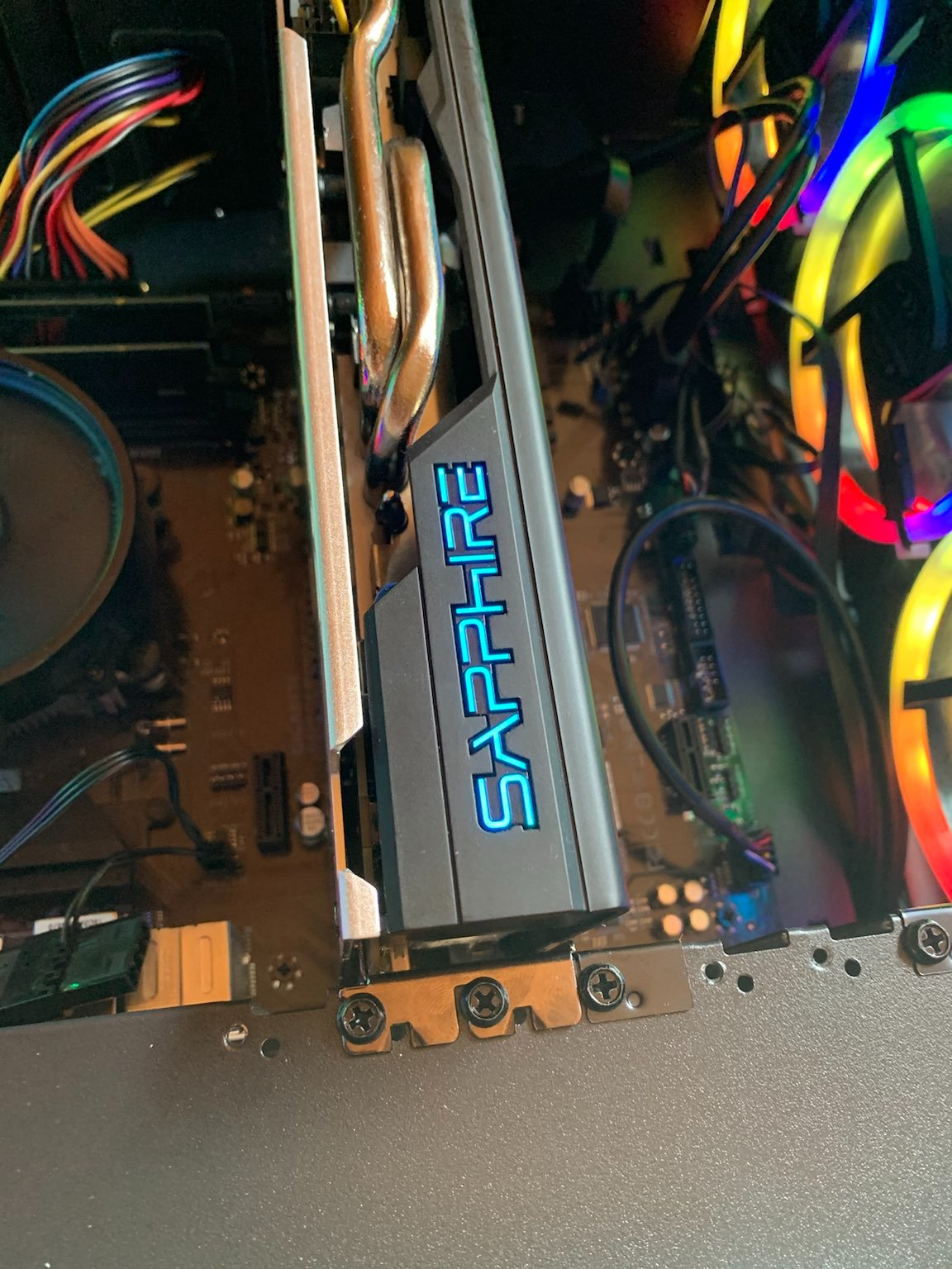

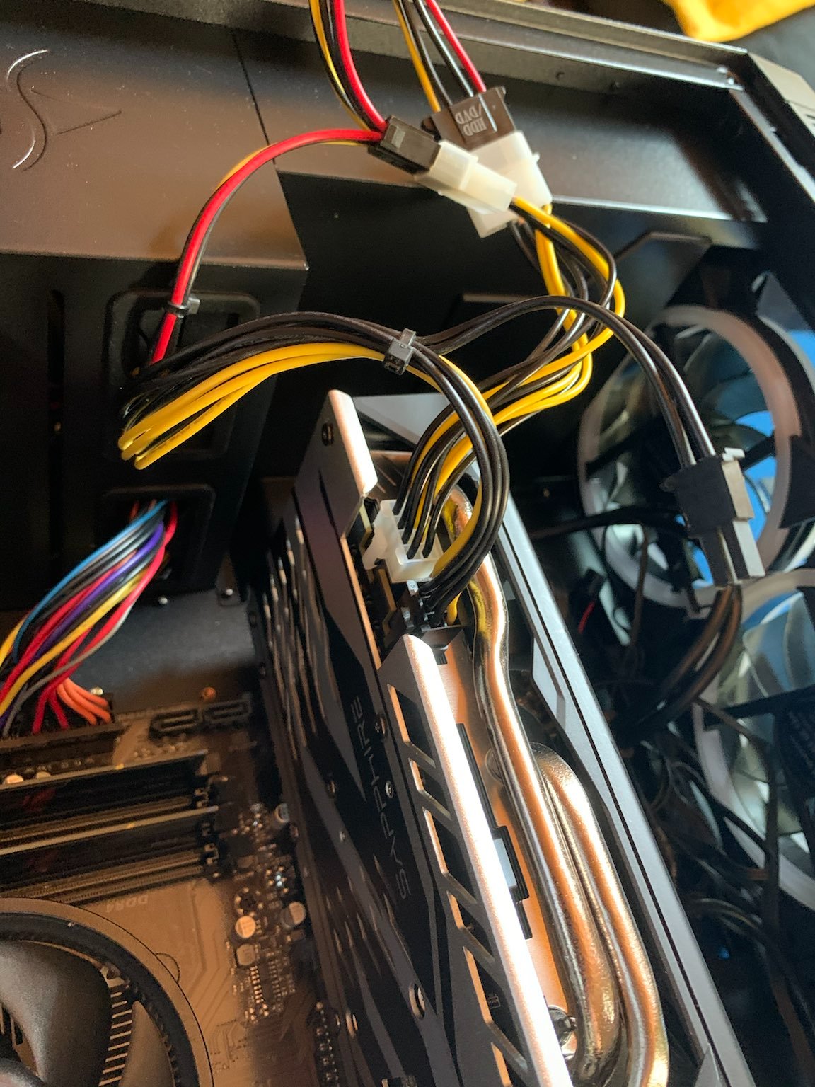

Das Netzteil ist ein
be quiet! System Power 9 400W​

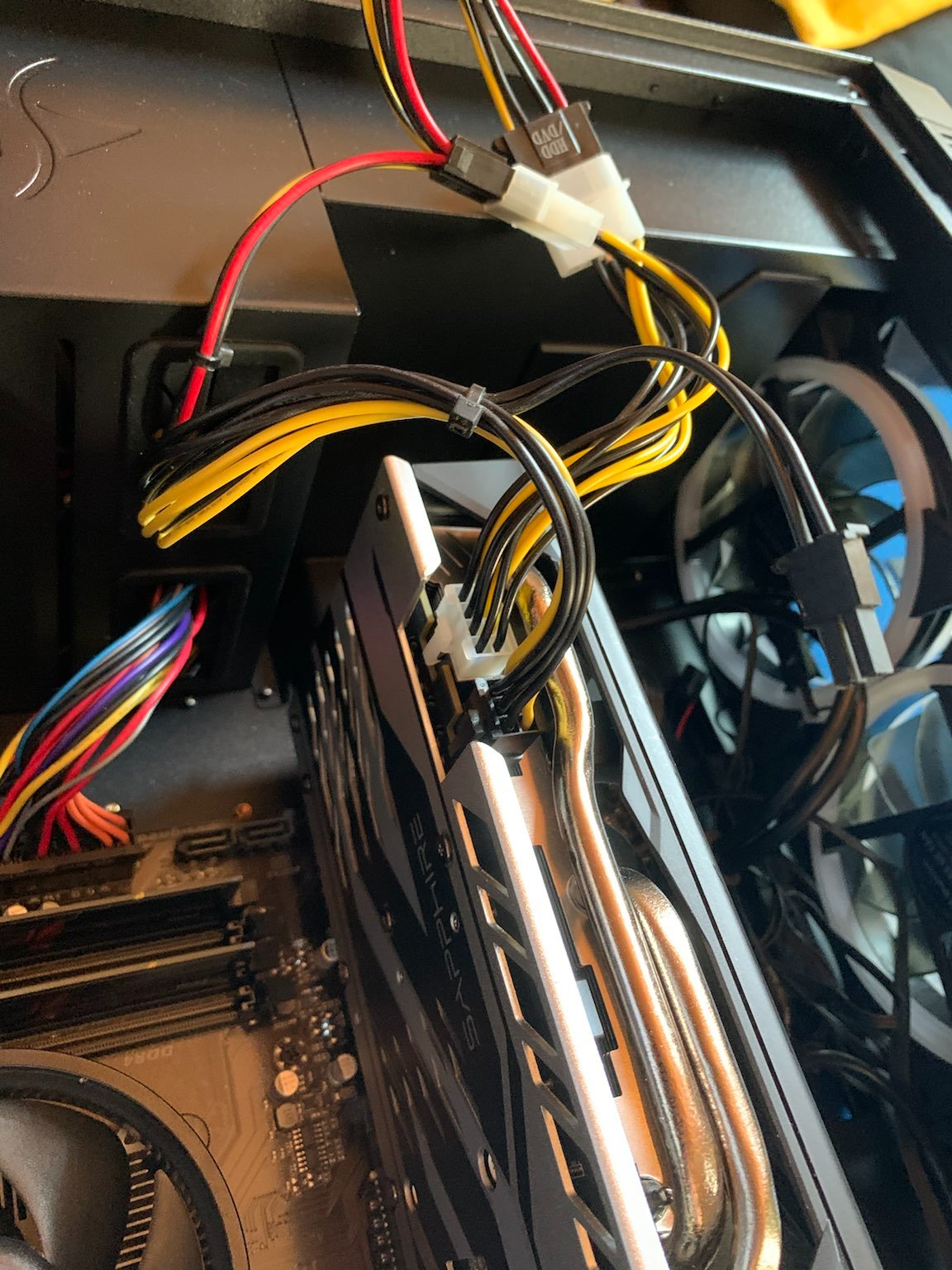

Die Grafikkarte ist über einen 6 pin anschluss und über einen Molex auf 8 pin adapter mit dem Netzteil verbunden (siehe Bilder)
Auch beim Anschalten leuchtet das Saphire Logo

Ich sehe an den Pins kein Problem.
Klar sieht man da Kratzer, aber wer guckt denn schon auf die Pins seiner eigenen Karten?
Das hier ist alles kein Problem, was auf den Fotos zu sehen ist.
Das könnte dazu führen, dass die Karte nicht so will, wie du es möchtest.
Adapter sind immer Pfusch und nie zuverlässig.
@-Legend-Storm- Warum Das? Das restliche System benötigt insgesamt unter 100w.
Selbst der Chronisch aufrundende BeQuiet Netzteil Kalkulator (man will ja verkaufen) landet in der Config bei unter 300W gesammtverbrauch
-Legend-Storm- schrieb:
und 400 watt ist bei der gpu auch was knapp
Ich hab schon R5 1600 + RX580 an nem guten 350W Netzteil ohne nativen PCIE Stecker betrieben. 400W sind mehr als genug für eine 570.
