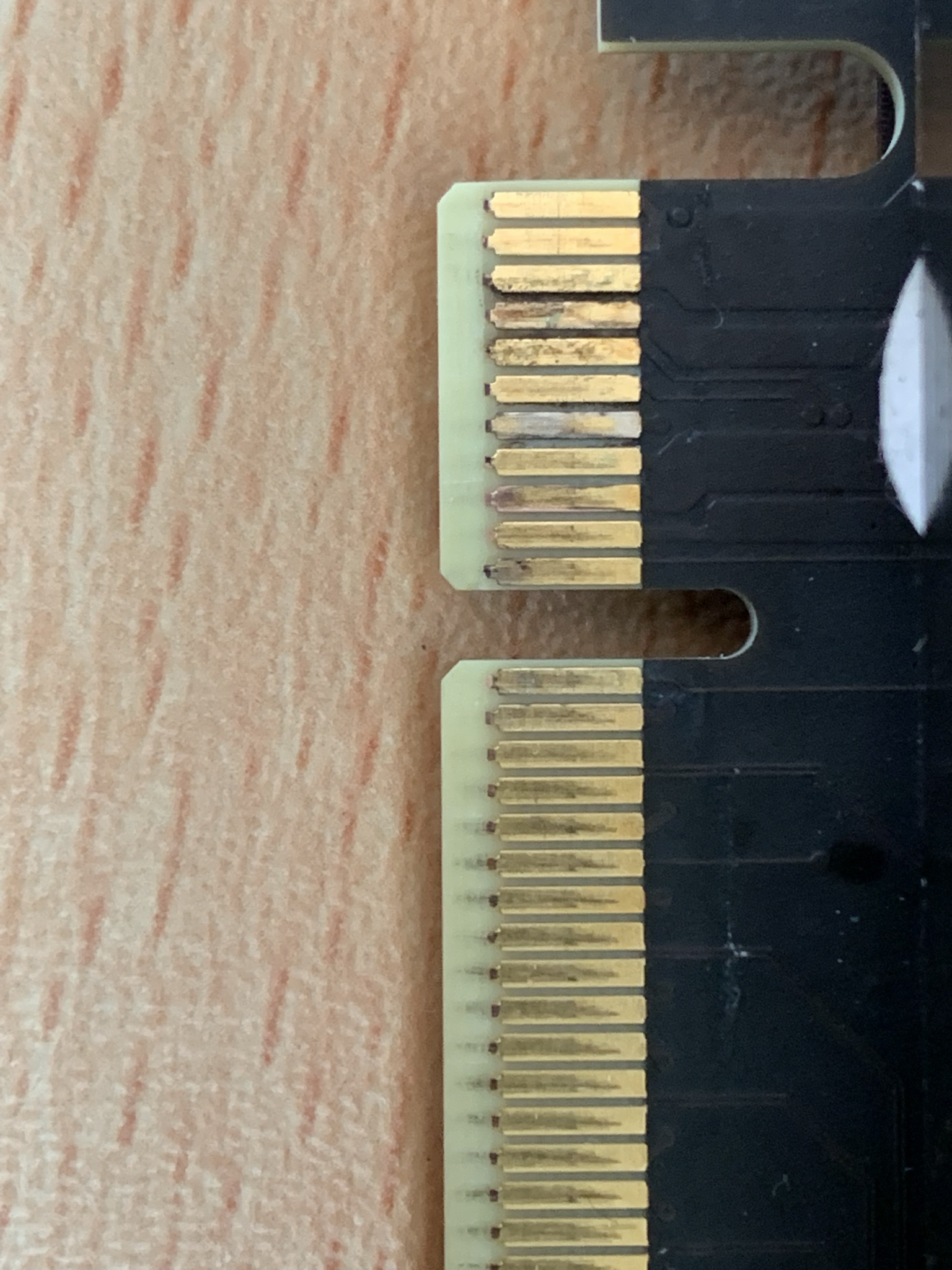

Mein PCIE slot ist etwas defekt; bilder Sagen mehr als 1000 Worte
nix
P.S.: Beachte auch die verschiedenen angepinnten Themen und die Forensuche. Möglicherweise findest du da bereits die Lösung zu deinem Problem.
Kurze Erklärung,
hab gestern meine WAKÜ zerlegt wg. saubermachen, beim zsmbau ist mir das Aufgefallen, hab mir ersta nix gedacht, aber nen Bild gemacht, nun hab ich das Problem, das der PC die GPU nicht erkennt.
Was könnte man machen, falls ASUS die GPU nicht austauscht?
Danke
Jetzt der Slot oder die Kontakte an der Karte? Der Slot ist auf dem Mainboard.
Gibt es damit aktuell den Probleme? Mal versucht die Kontakte zu reinigen? Der hintere Kontakt scheint noch Kontakt zum Slot zu haben, wenn man sich die Schleifspuren so ansieht.
Hmmm.... sind das 12V Pins auf der Karte und "verbrutzelt" oder tatsächlich mechanisch abgerieben?
Denke mal mit Isopropanol und einem Wattestäbchen. Aber die sehen im Vergleich schon ziemlich dunkel (angebrannt) aus.
Ersteinmal würde ich die besagte Stelle mit Isopropanol reinigen und schauen ob eine Mechanische Beschädigung vor liegt. Sollte dies der Fall sein wird auch Asus dir kein Austausch anbieten können da dies unter Nutzer fehler fällt und nicht von der Garantie gedeckt ist. Zumal bei Kühler Tausch auch der Garantie anspruch flöten geht wenn ich mich nicht Täusche.
warum sollte asus irgendwas tauschen?
insbesondere, da asus sowieso nix mit dem kunden direkt regelt. dein ansprechpartner ist der händler.
aber ich seh da schwarz. dunkelschwarz.
weil es kein gewährleistungsfall ist. und der handel keine allinclusive-versicherung ist.
reinigen und hoffen.
Reaktionen: Xero261286

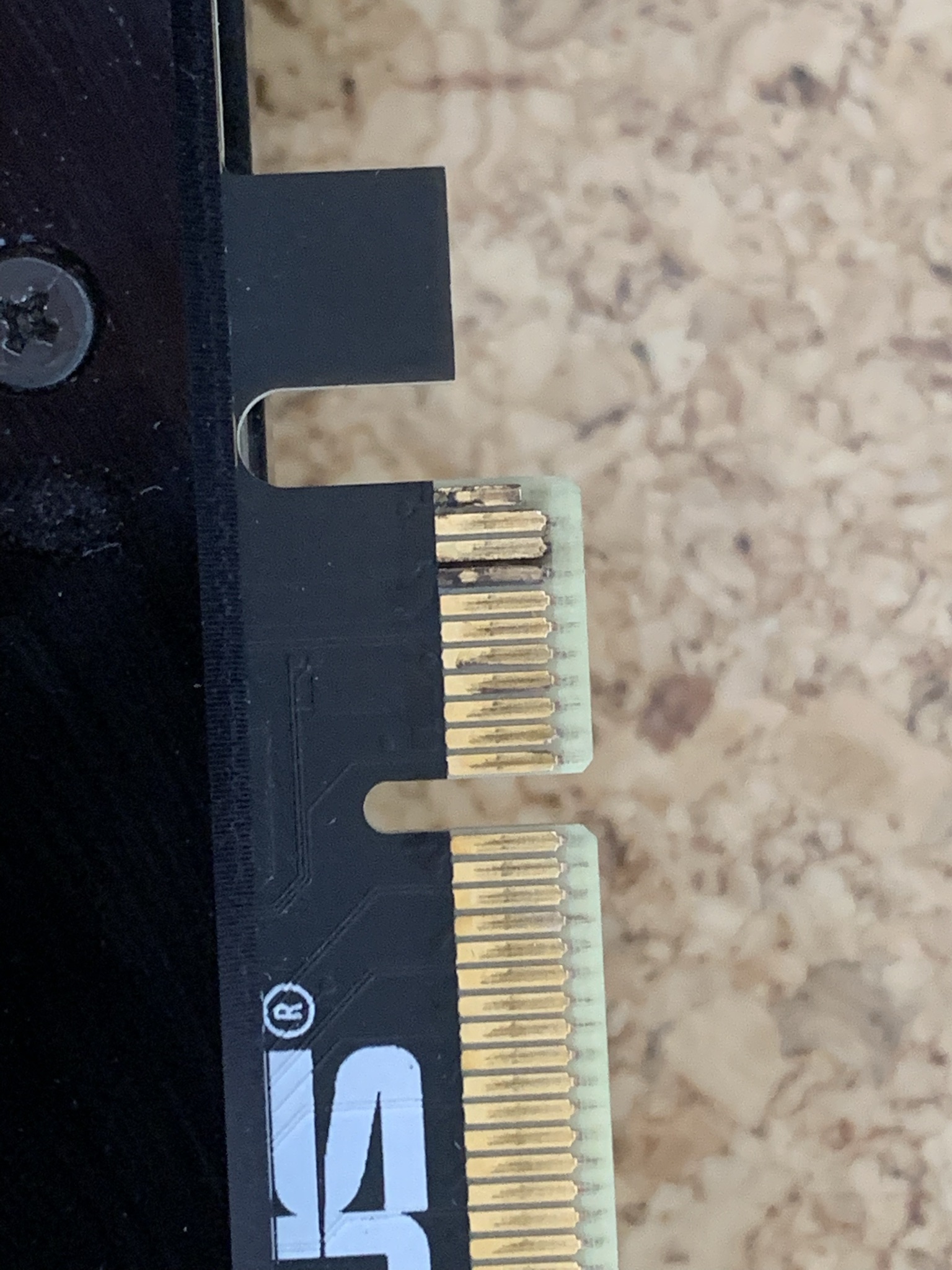

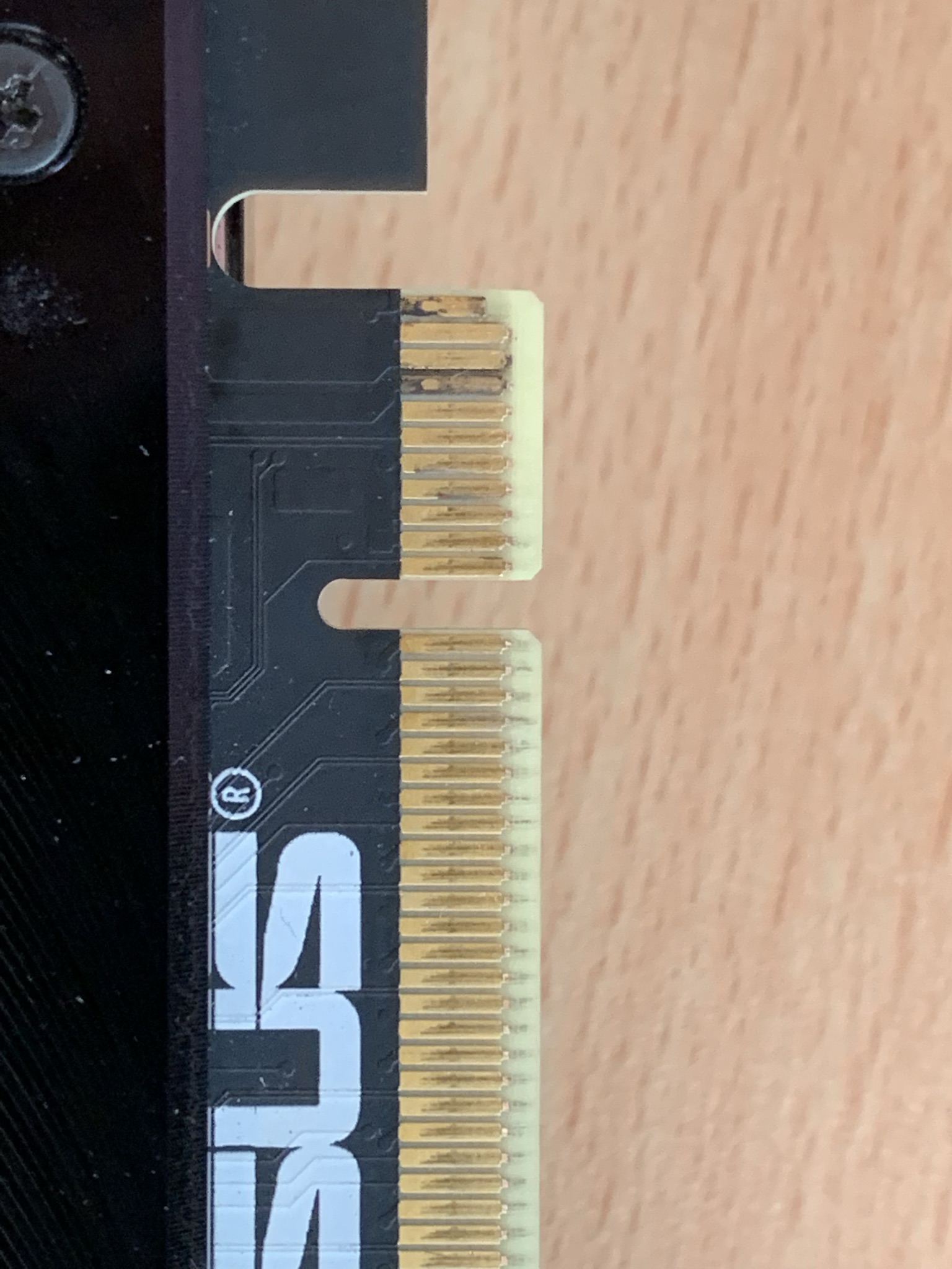

So, habs mal probiert, das 2. Bild ist die Rückseite des Anschlusses,
Einfach mal reinstecken und porbieren?
Ja um Gewissheit zu haben solltest du es probieren. Aber zu 100% sicher sein dass es trocken ist vom reinigen .
Uff...also bei dem schmodder würde ich selbst den PCI E Slott noch reinigen im inneren!! Aber Probieren geht über studieren also Kannste ausprobieren
Die Karte wird kaputt sein. und wenn an dieser herumgepfuscht wurde wird es auch schwer mit ein Garantie oder Gewährleistung.

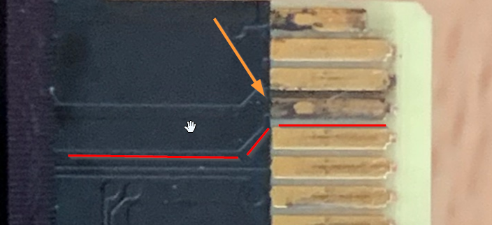

Ist die Leiterbahn dort schon unterbrochen?
