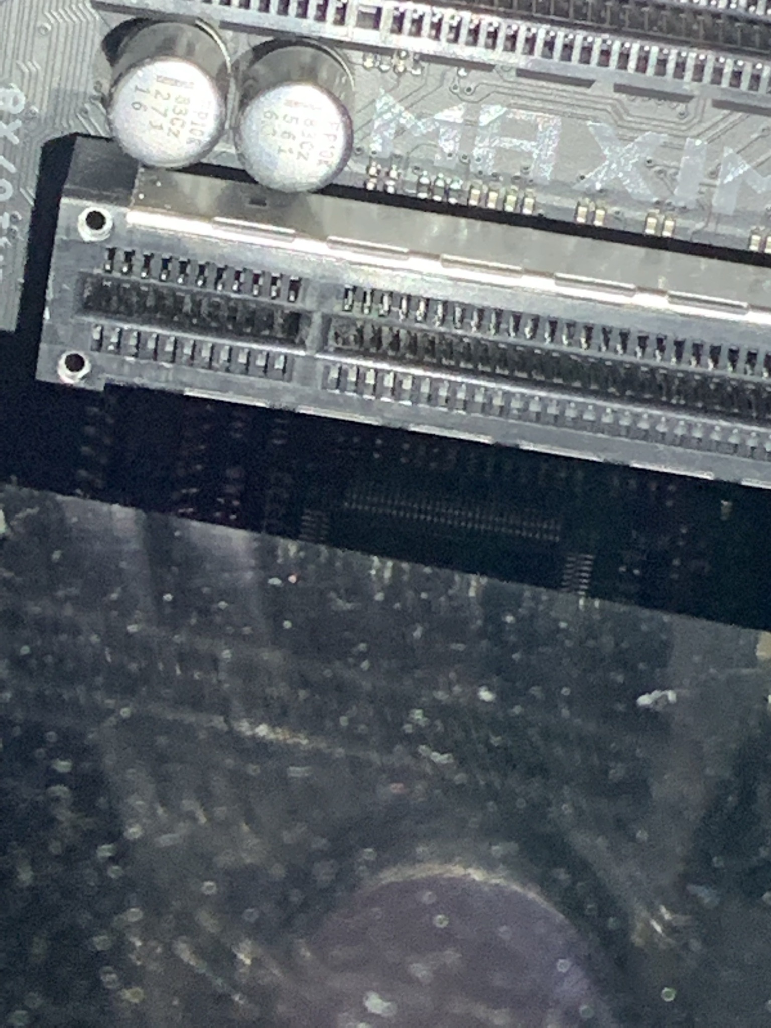

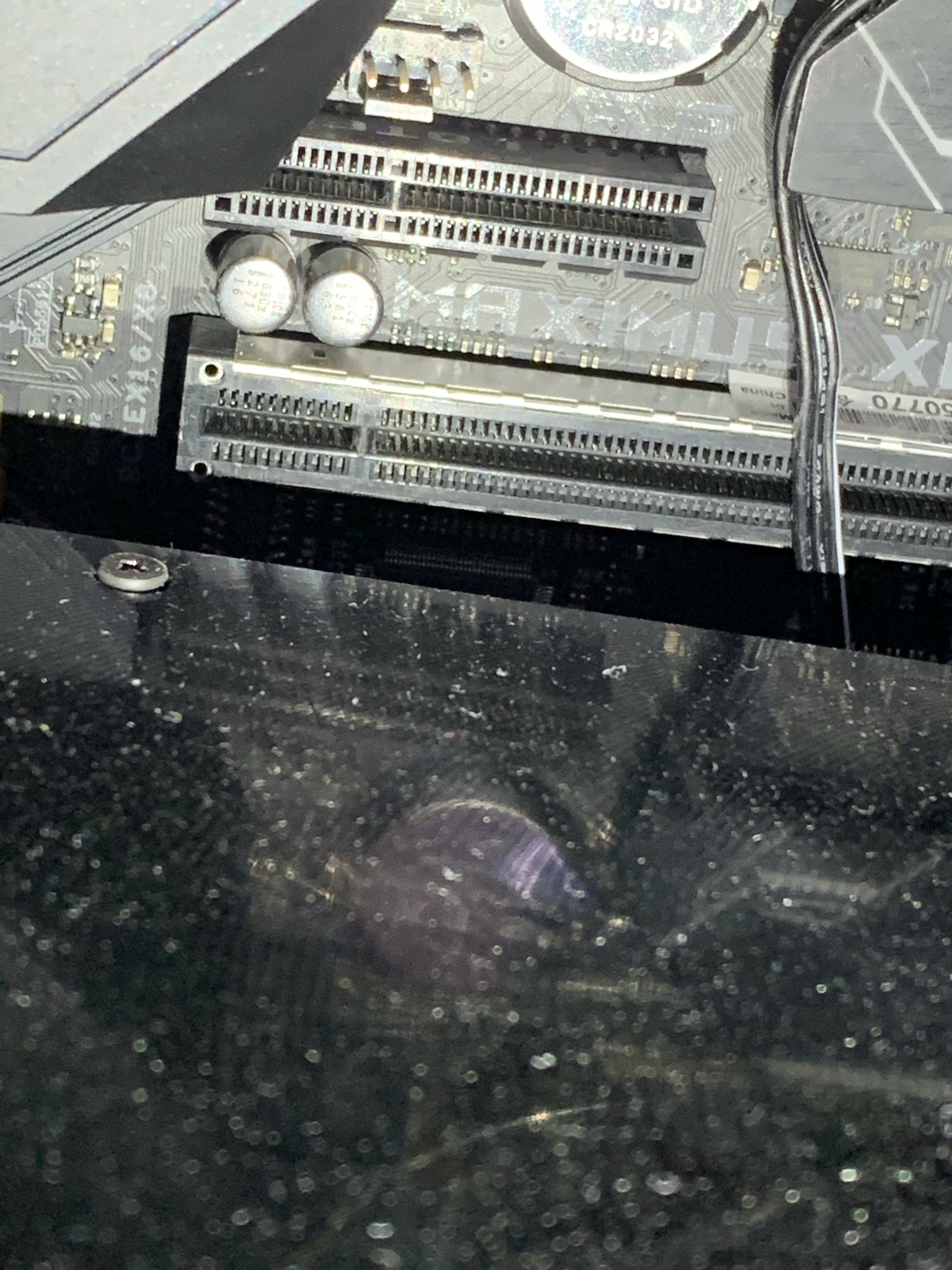

@spotless20: Bitte halte uns auf dem Laufenden. Solche Reparaturen sind fuer mich immer ein interessantes Thema. Und versuche mal ob du ein Foto von den Kontakten des PCIe Slots im Mainboard hinbekommst. Ich fuerchte das der auch Schaden genommen haben duerfte.

@Ranayna werd ich machen,
Ja, die Karte wurde oft rein und Rausgesteckt
vom Slot hab ich mal nen paar Bilder gemacht, hoffe geht so
