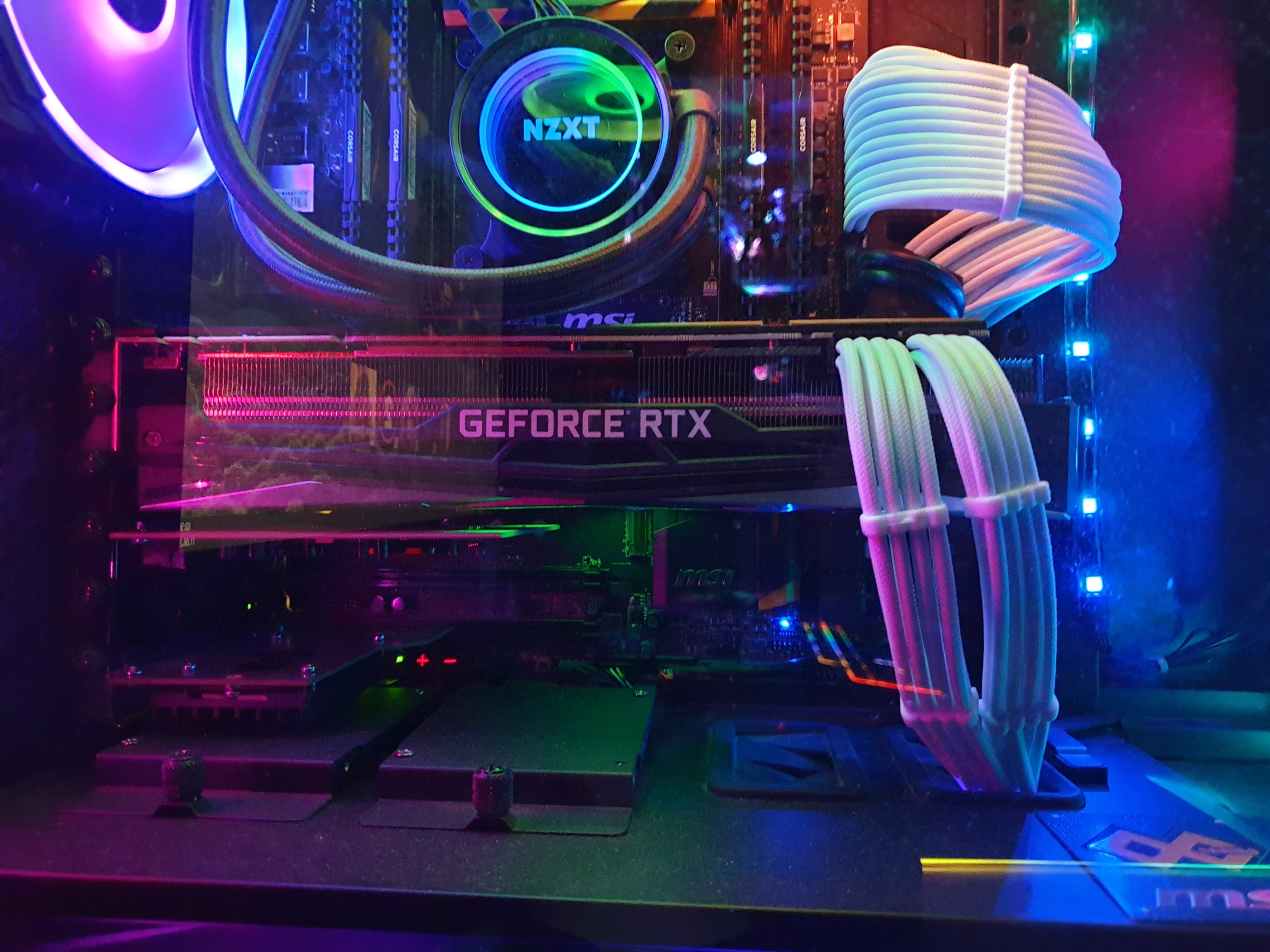

meine 2080ti, Gainward Phönix GS wird mir beim Spielen langsam doch arg zu warm.... so was kenne ich von früheren Karten nicht. Meine Zotac AMP! Extreme 1070 kam bei 35 Prozent Lüftergeschwindigkeit auf maximal 67 Grad, die Phönix hier aber ist selbst bei 100 Prozent unfassbar schlecht was Wärmeableitung angeht.
Im Idle sieht alles noch recht okay aus, in Anwendungen aber wirds schon knackig.
Windows gibt ständig nervige Warnmeldungen (GPU über 80 Grad, auf Dauer kann das die Lebenserwartung der Karte verringern etc)
Ich weiß, dass die Karten normalerweise einiges aushalten, aber als die Karte fast auf 90 Grad kam machte ich mir schon Sorgen.

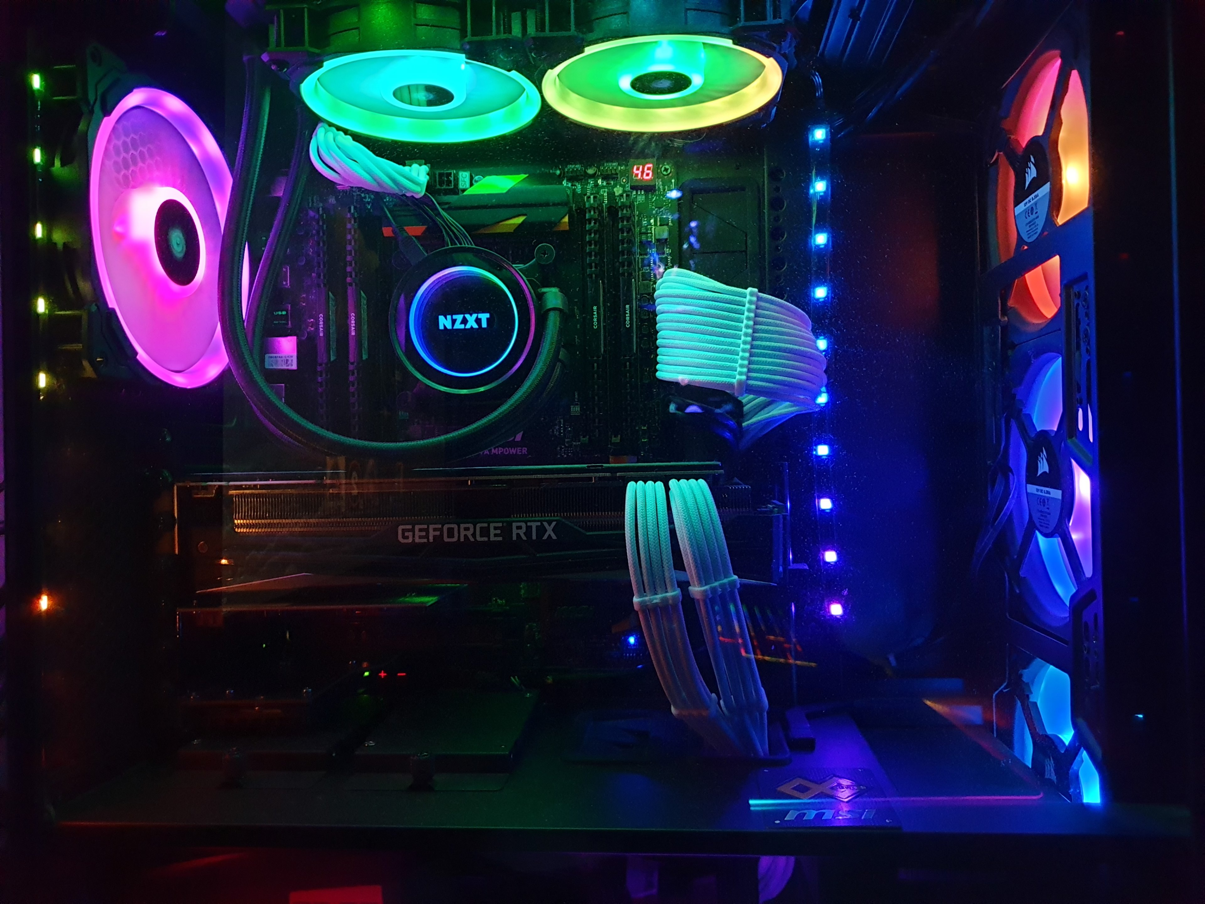

Ich habe mal Fotos vom inneren meines Gehäuses hoch geladen, vielleicht seht ihr etwas, dass zu thermischen Problemen mit der Karte führen kann (System ist in der Signatur)
Da ist die Soundkarte direkt vor der Karte, aber ich kann sie aufgrund der Laneverteilung nicht woanders rein stecken, im letzten Port steckt meine M.2 NVME SSD.
Da die Karte, wie auch schon die welche ich zuvor hatte, unfassbar schwer ist und nach unten hängt, habe ich auch hier meine Grafikkarten Halterung installiert. Aber da sollte doch eigtl thermisch alles okay sein oder was ist da nur los?
Vorne sind 3x , hinten 1x 140mm Lüfter (Corsair LL140) die unter Last bis 900rpm erreichen, oben auf der AiO Wasserkühlung 2x 120mm (ebenfalls bei rund 1000 rpm unter Last)
Gehäuse ist ein CM Master Case Pro 5 mit dem ich total zufrieden war immer. Vorne ist ein Meshgitter, also die Kalte Luft wird direkt angesaugt und nach hinten durch geblasen. Durchzug ist auf jeden Fall da.
Was kann ich noch tun um das Ding Kühler zu kriegen?
Habe auch schon Alternate, da wo ich die Karte gekauft habe kontaktiert....
Gruß
Neue Wärmeleitpaste auftragen, undervolten.
