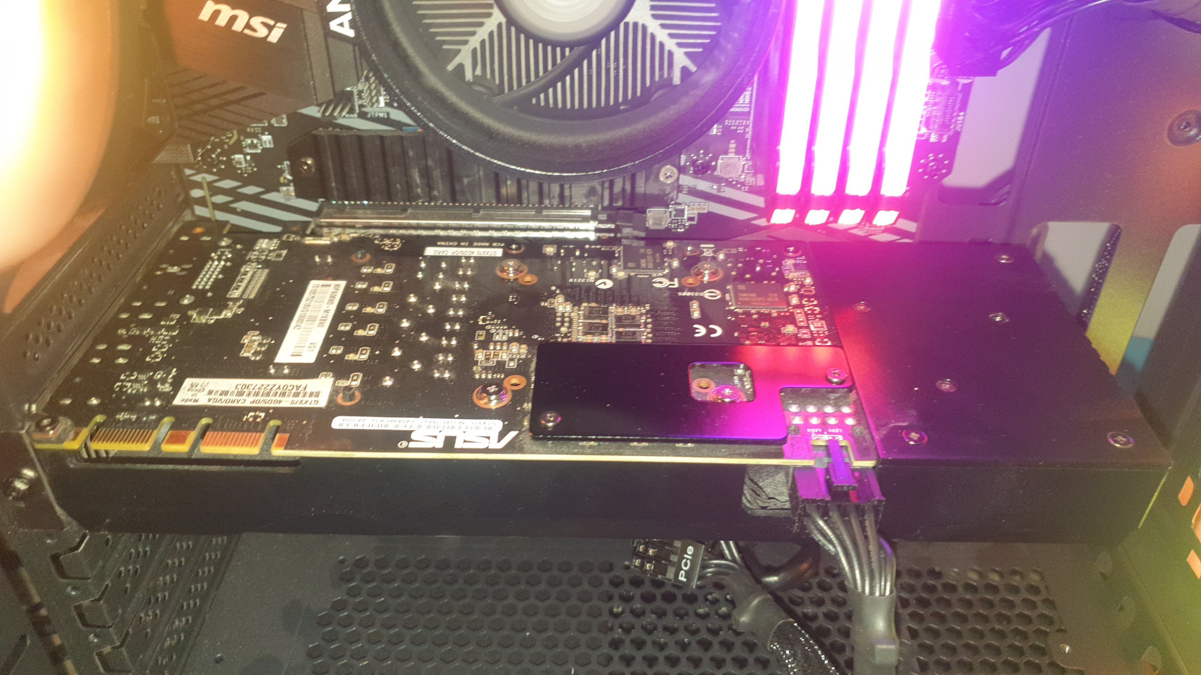

Hallo
ich habe mir eine gebrauchte GPU gekauft

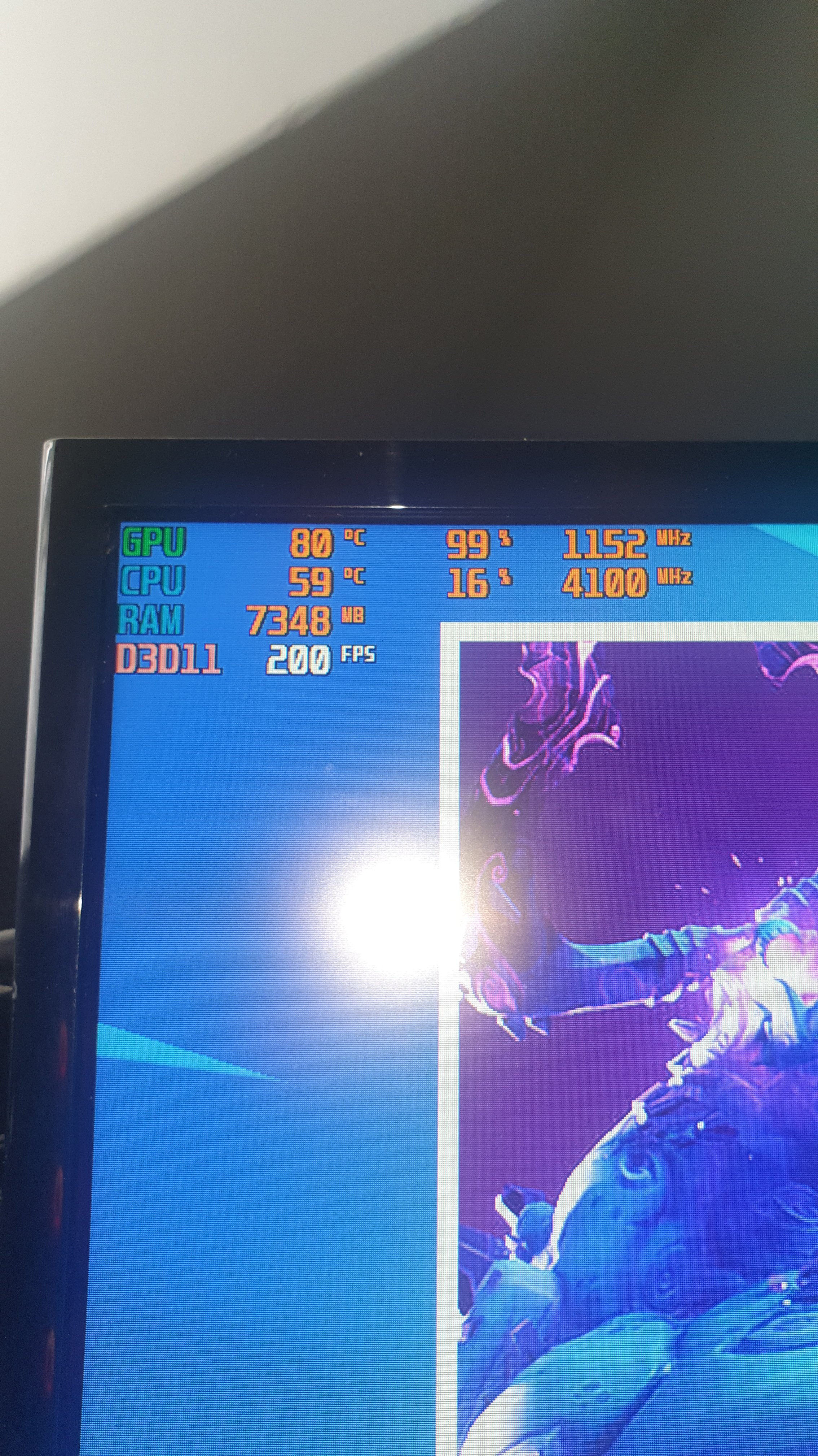

eine Nvidia GeForce 970 da die Grafikkartenpreise zurzeit total teuer sind und ich dann die 970 gekauft habe sobald die GPU aber über 80% Auslastung kommt kommt soo ein komisches pipsen.
mir ist bekannt daß die 970 eher ein lautes spulenfiepen hat aber das das so ist glaub ich eher nicht.
sagen wir es so um so mehr Auslastung die GPU bekommt wird das Geräusch lauter und ist manchmal ein hellerer Ton und manchmal ein tieferer ton
unten ist eine Audio und ein Bild von der GPU
LG Robin

Begrenze mal die Framerate und schau ob es weggeht ->Spulenfiepen.

Spulenfiepen tritt in aller Regel genau dann am lautesten auf, wenn die Karte unter hoher Last liegt, insofern ist doch alles paletti und du hast schlicht Pech ;)
Die Bilder helfen uns übrigens nicht die Töne hören zu können :p

kann leider keine audio einfügen aufjedenfall ist das so wenn ich die normal laufen lasse (Desktop) hört man nichts das ist erst wenn es über 80% Auslastung geht dann kommen die Töne das ist auch nicht ein gleich bleibender Ton sondern manchmal ist er wieder weg (1sec) und dann wieder da. Oder es macht auf einmal höhere Töne und einmal tiefere

das hochfrequentierte Rasseln das Du hörst ist sehr wahrscheinlich Spulenfiepen.
Spulenfiepen kommt, ganz vereinfacht gesagt, zustande, wenn die verbauten Spulen aufgrund der sie durchfließenden Ströme anfangen zu vibrieren. Je nach Frequenz ist das eben als Fiepen, Surren, Schnarren oder ähnliche fiese Geräusche zu hören.
Meistens sind dies die Wandlerspulen, die, wie der Name schon verrät, die Spannung wandeln. Unter Last kann dies dann hochfrequent passieren und Sie hören ein unangenehmes Geräusch. Schädlich ist Spulenfiepen tatsächlich nicht. Auch wenn es sich sehr ungesund anhört, verringert es die Lebensdauer einer Grafikkarte
Spulenfiepen beheben: Maßnahmen zusammengefasst und getestet
Was ist Spulenfiepen und wie kann man es beheben?
Die klingt nach einer normalen 970 mit radiallüfter und Spulenfiepen ;-)

Deine Grafikkarte fährt ja auch nicht dauerhaft die gleiche Last, wenn du ein Spiel spielst z.B., die Szenerie und damit die Last ändert sich doch dauernd. Kann auch einfach sein, dass diese Karte schon Alterserscheinungen hat und es daher mehr macht als üblich. Ist ja nun auch schon eine ganze Ecke alt.
Das nennt sich Spulenfieben. Dagegen kannst Du auch nichts machen, außer die Core zu drosseln.
der Palit Radiallüfter ist einfach Müll. Selbst auf der 960 schon viel zu laut gewesen. Hatte die, weil damals günstig, zu dutzenden in PCs verbaut weil die Anforderung so günstig wie möglich war. Dran arbeiten hätte ich freiwillig nie gewollt
edit: ok ist eine von Asus, macht das mit dem Blower nicht besser. ^^
da haste meist nur eine Kupferplatte mit Alufinnen. Heatpipes wurden evtl aus Kostengründen weggespart
