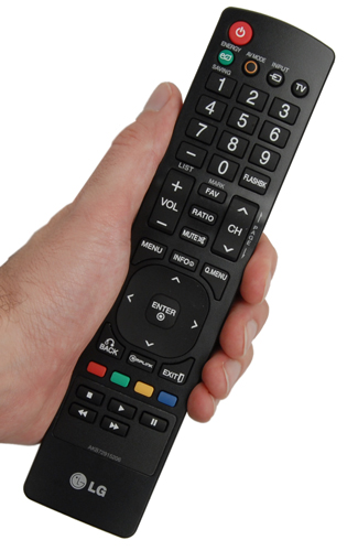

kannst du mir bitte nochmal erklären wie ich mit der fernbedienung das machen soll?
wenn ich au q.menü gehe dann was nochmal?
Aspect Ratio auf "Just Scan" habe ich irgendwie nicht?!
Hmm ich hab einen LG LED und mit Q.MENU erscheint so ne Art Rad das man mit den "Cursor-Tasten" Links/Rechts "drehen" kann damit die Einstellungen wechseln, bis eben auf Aspect Ratio. Bestimmt lässt sich das aber auch irgendwo im Bildmenu einstellen.
http://uk.coolest-gadgets.com/wp-content/uploads/2009/12/LU7000ECOWheel.jpg
Bei dem Bild dürfte das der Doppelpfeil sein.
So ähnlich sieht meine Fernbedienung aus. Q.MENU ist rechts über dem (Cursor) Steuerkreuz.
http://content.reviewed.com/products/10500/specs/5681/LG-47LD4500-remote-hand.jpg
