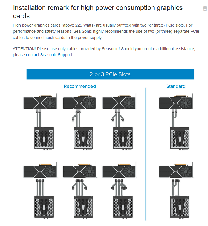

Es empfiehlt sich zwei (bzw drei) separate Kabel zu nutzen
Bei MultiRail Netzteilen (Be Quiet), auf die empfohlenen Anschlüssen achten.
Aber auch bei SingleRail sollen so sicher Kabel und Outputs entlastet.
Seasonic empfiehlt (recommended) es sogar ausdrückllich:

PCTüftler schrieb:
Beim 750 Watt Platinum muss jeweils ein Strang an PCIe1 und PCIe2, von jedem Strang nur einen 8 PIN benutzen um die Last auf beide PCIe Rails zu verteilen.
Genau so habe ich es gemacht.
