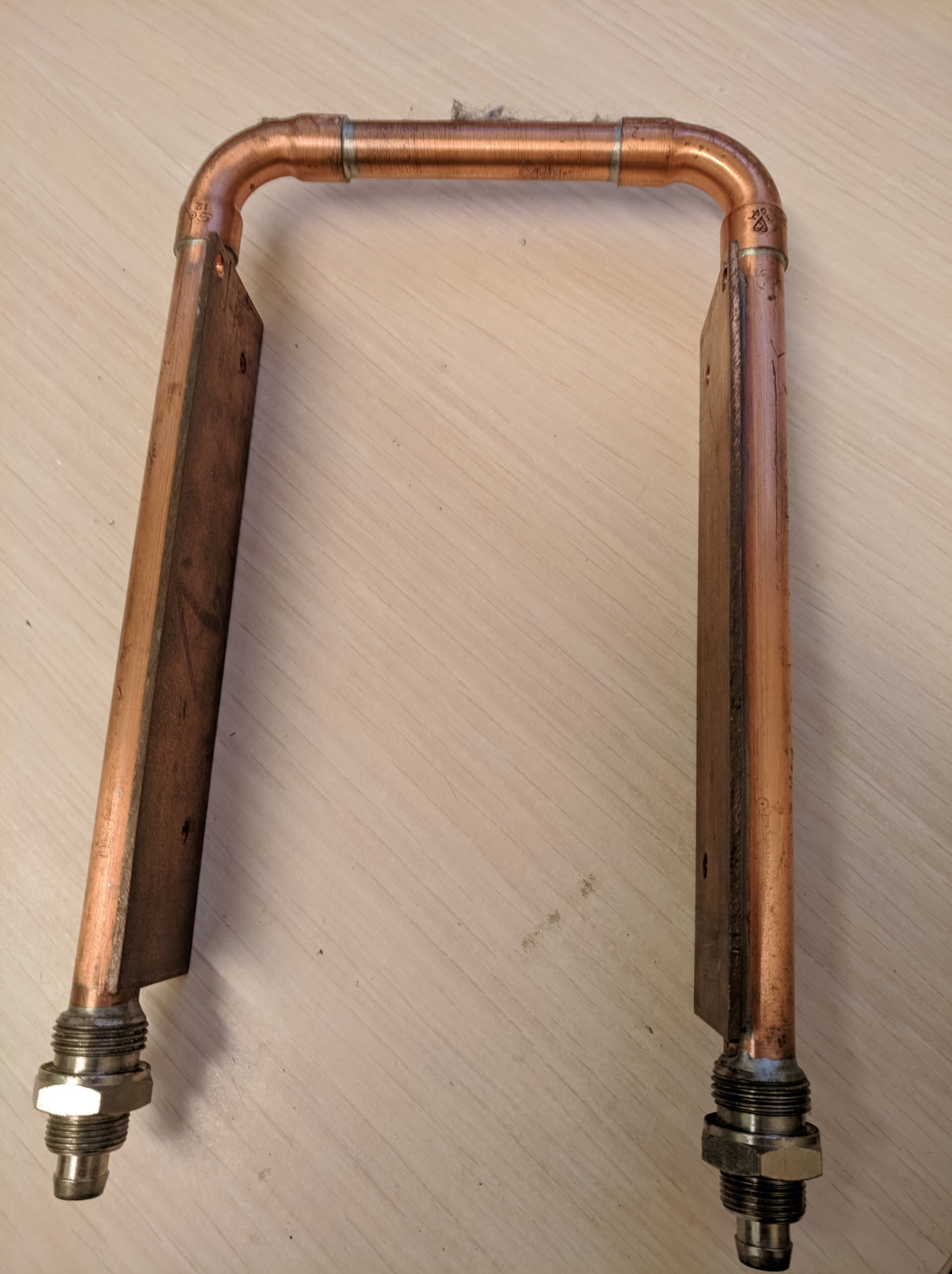

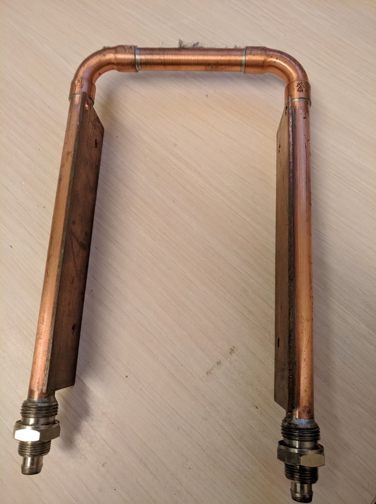

Es bringt nichts. Es gab mal Zeiten, in denen nicht nur die Festplatten, sondern auch die Netzteile mit Wasser gekühlt wurden. Ich habe immer noch eine 120 Gb Festplatte von IBM und wenn die an ist, gibt es keine Ecke im Haus wo man sie nicht hören könnte. Auch gab es früher keine Netzteile mit 12 oder 14 cm Lüftern, auch die waren bei Belastung sehr laut.
Was man alles früher nicht schon ausprobiert hat... riesigen Auto-Radiatoren, Alu-Haushaltsheizkörper, Verdunstungseffekt durch über Strang Ketten runter fliessendes Wasser, Peltierelemente, riesigen Wassermengen, deutlich grösseren Durchfluss des Wassers durch den Einsatz stärkerer Pumpen.
Früher gab es auch kaum spezialisierte PC-Shops, geschweige den die, die auf PC-Wasserkühlung spezialisiert waren. CNC gefräste Wasserkühler für die Grafikkarten, kamen auch sehr viel später. Keine Festplattenkühler. Nicht mal Lüfter. Gekauft wurden damals hauptsächlich welche von "Papst". Es gab auch keine Lüftersteuerungen. Die Mainboards hatten so was nicht und externe gab es auch keine. Am Anfang gab es noch nicht einmal für die CPUs auch nur eine einzige Lösung. Es gab bloss nur selbstgemachte Gefrickel wie, ein Kupferblock durch den einfach ein Loch durchgebohrt war.
Konkret, die Kühlbox ist doppelwandig und aus Kunststoff, da wird nichts mit Wärmeabgabe, da die Box wie ein Wärmeisolator dienen würde. Es wird einfach nur länger dauern, bis die Temperatur merklich höher geht. Ich selbst, hatte auch einen 60 L Fass aus Kunststoff (Weithalsfass), mit einer Eheim 1046 getaucht. An dem hing eine AMD XP 3500+ und eine 450 W Netzteil dran. Die Nacht hat meistens gereicht, damit das ´Wasser sich abkühlen konnte. Die ist übrigens immer noch im Betrieb. Nur die Welle getauscht, da der Magnetring an der Welle geplatzt ist. Also ist sie jetzt seit 18 Jahren am Werkeln.
Letztlich bin ich auf einen 420 mm (30 mm hoch) Radiator umgestiegen, der mit 3x 14er Lüfter betrieben wird. Sind die Günstigen von Yate loon D14SM-12. Laufen direkt vom Netzteil, über einen Transistor geschleift, konstant mit 6 V. Eine sehr günstige Lösung, die seit 2006 immer noch funktioniert.
ps: sobald das Wasser die Temperatur von der Umgebung unterschreitet, wird sich Kondensat bilden.
