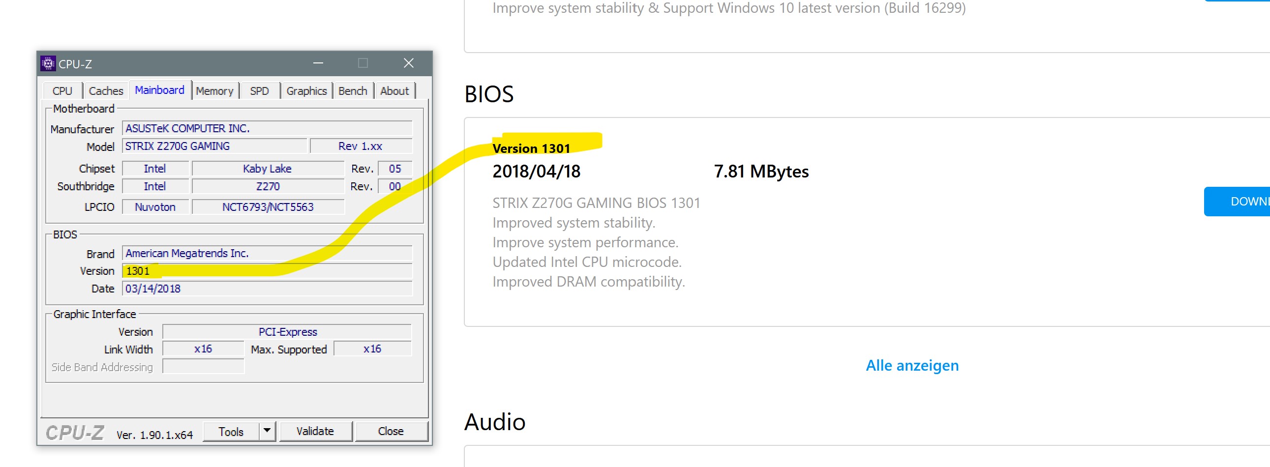

UEFI Update Mainboard auch schon gemacht?
Würde da ansonsten nicht lange fackeln und gucken ob das Problem mit Windows komplett installieren (also weder Upgrade noch drüberbügeln, sondern komplett platt machen und neuester Build ab Media Creation Tool und USB Stick) weggeht.
Laut der ASUS-Website habe ich das aktuellste BIOS laut Versionsnummer, nur das Datum deckt sich nicht.
Ich habe das BIOS-Update über die Update-Funktion im BIOS gemacht.

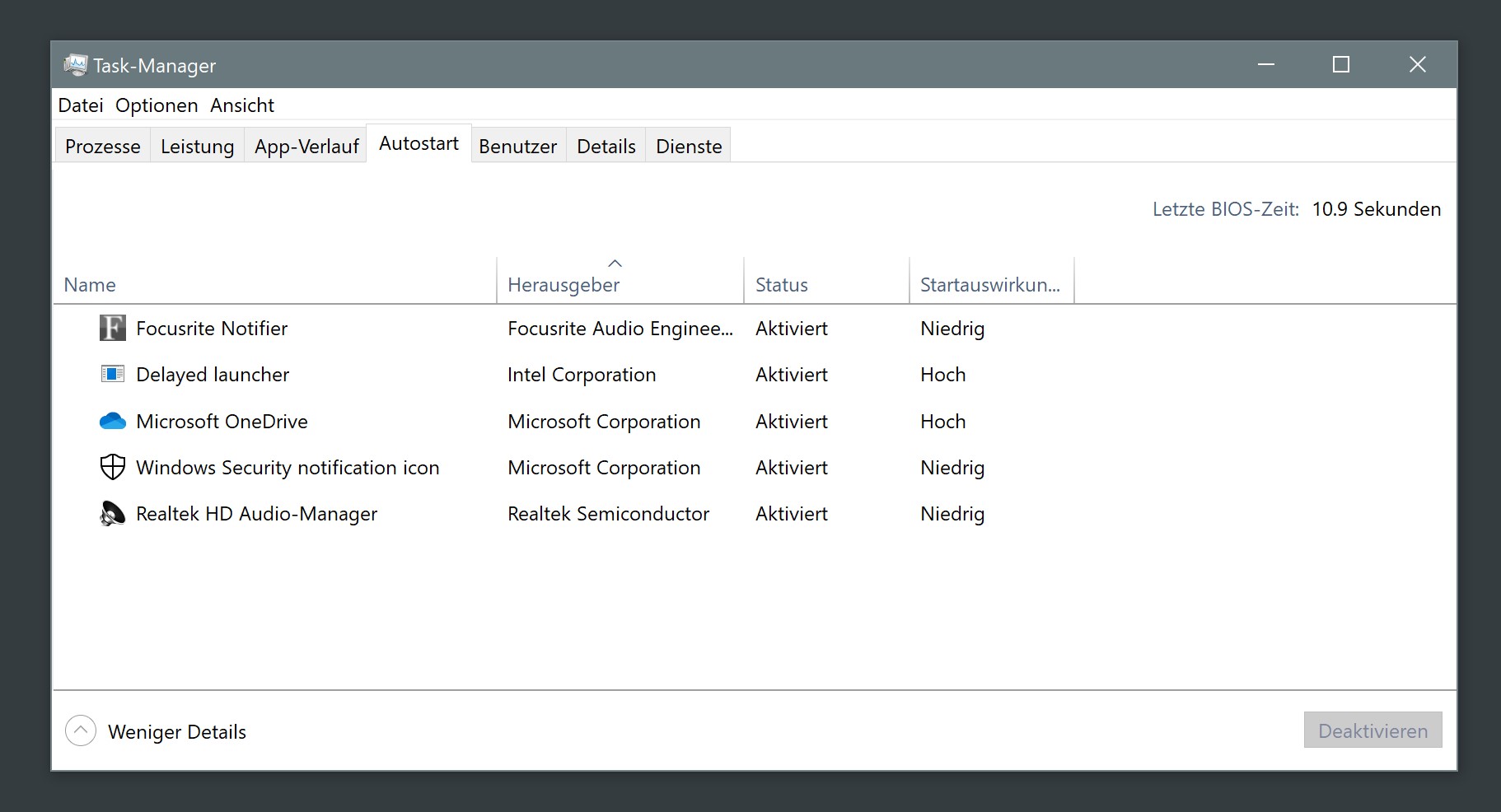

Ansonsten ist das aufdrehen der Lüfter im Rahmen des POST nichts abnormales. An der Stelle aber komisch, dass es 5min dauert, klingt nach diversem Schrott im Autostart deiner Windows-Installation, die du ggf ausmisten solltest.
Ist eigentlich ziemlich clean, mein Autostart. Was der "Delayed launcher" von Intel ist, kein Plan, evtl. Rapid-Storage-Technology.

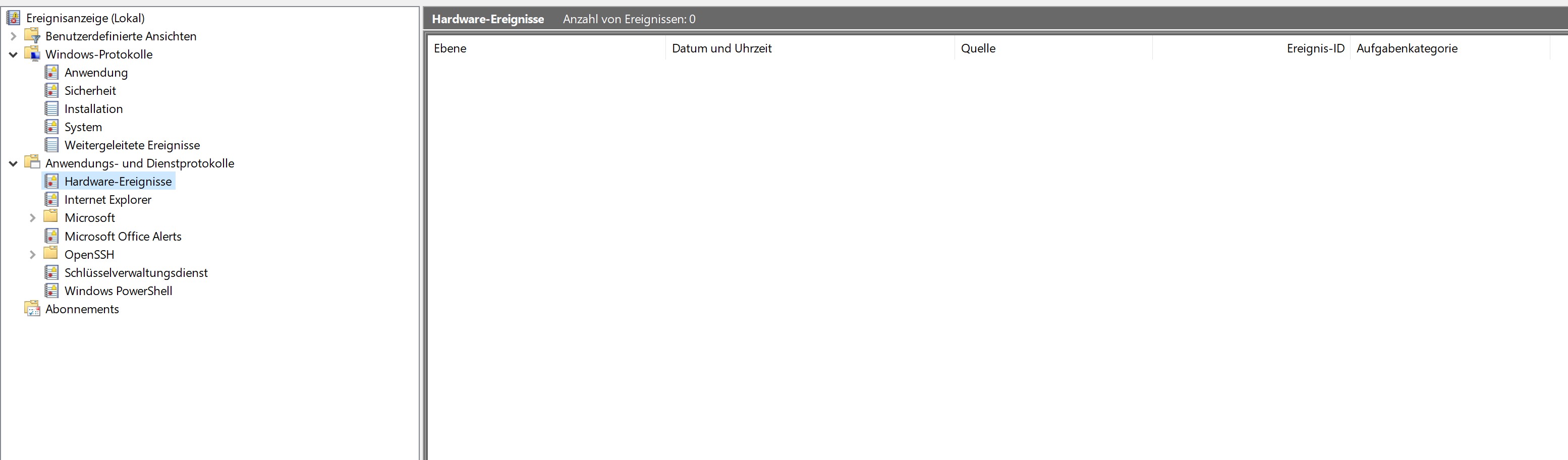

Warum schaut eigentlich niemand in das Ereignislog, wenn man da vieles an Fehler finden kann? Klar, try and error geht auch, aber im Ereignislog findest du ggf. schon die Fehler, welche man fix googlen kann.
Wo müsste ich da schauen, unter Hardware-Ereignisse ist nichts drin, siehe Screenshot.
Im Reiter System hab ich auch geschaut, da gabs 2 mal eine Warning

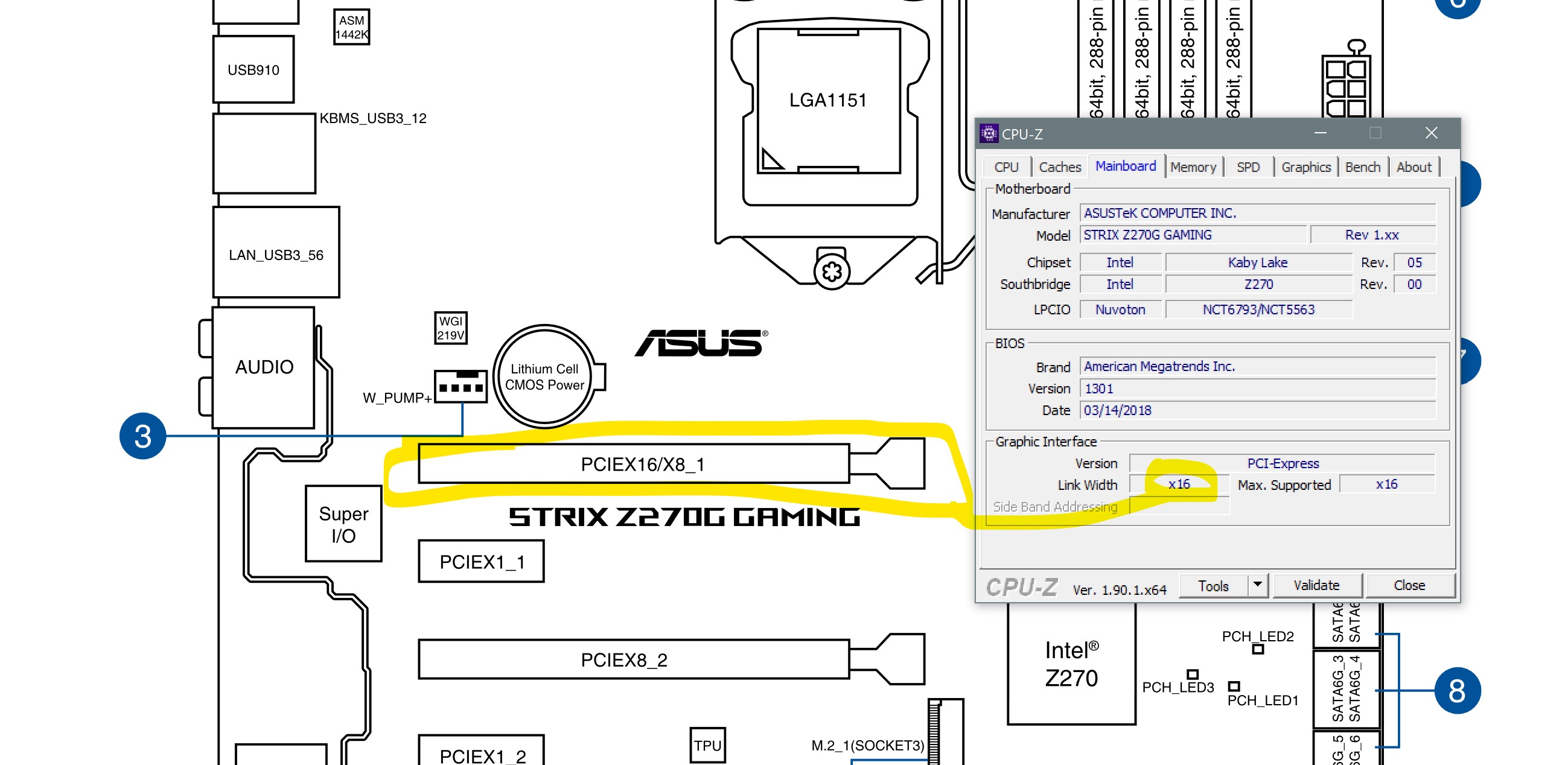

Anbindung der Graka per CPU-Z geprüft?
In letzter Zeit haben wir ständig Leute die die Graka nicht in den 1. Slot stecken, weil da der Towerlüfter im Weg ist.
Mein Board ist ein mATX und hat nur einen 16X-Slot, das sollte soweit passen, oder?
Uh, mein Fehler. Ich meinte GPU-Z. Aber das sieht auch erst mal OK aus. Danke fürs nachschauen.
