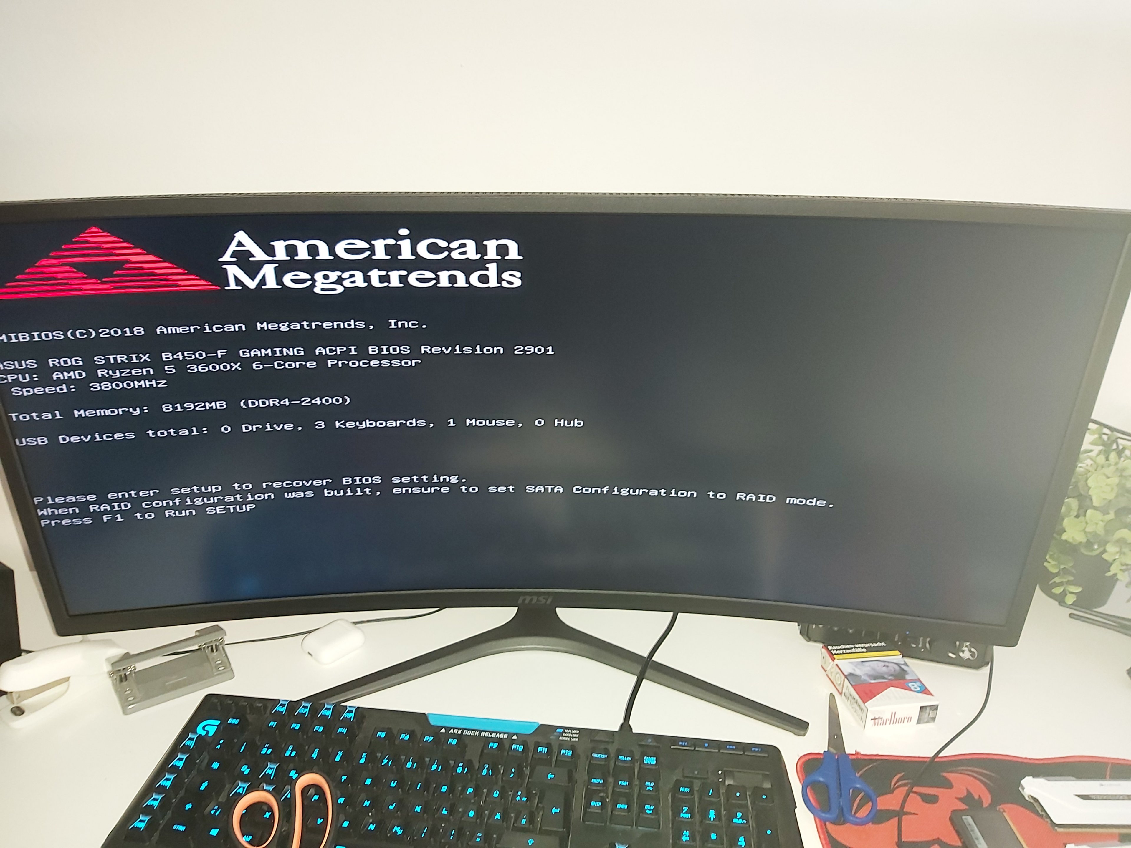

Also ich habe dann nochmal den PC komplett vom Strom getrennt und mal die Bios Batterie für ca. 2 Minuten entfernt damit sich das Bios nochmal ganz sicher resetet und seitdem läuft der PC mit dem Problem und und hat bis jetzt auch noch nichts anderes gemacht.
@GTrash81
Jawohl also der PC hat schonmal die grüne LED zum booten angezeigt und jetzt hab ich das ROG Logo gesehen und als ich ins bios wollte kam ein American Megatrends Bios Bildschirm wo er mir sagt ich soll bestätigen das ich in den Raid Modus gehe um Sata zu konfigurieren
Schonmal vielen Dank aber das sollte ich jetzt starten oder (also versteh mich nicht falsch ich kenne mich zwar relativ gut aus was den Zusammenbau und so angeht aber so einen Fehler hatte ich noch nie)

Beim RAID-Modus auf jeden Fall "nein auswählen".
Denn RAID ist ein Verbund von Festplatten, die dann wie eine wirken. Wenn du das jetzt aktivieren würdest, könnte es sein dass deine SSD und HDD beim nächsten Start gelöscht werden.
Da du aber schon mal ins UEFI kommst, prüfe bitte nach, ob XMP deaktiviert ist. Nicht Auto, nicht "Manual", nicht OC sondern "Disabled" oder "Off".
Danach den zweiten RAM-Riegel einbauen und schauen ob das System startet.
Wenn ja, SSD einbauen und schauen ob der PC startet.
Zum Schluss noch die HDD anschließen und schauen ob der PC startet.

So sieht das ganze aus
Okay gut das du mir das sagst ich habe noch nichts gedrückt
Das Problem ist nur ich kann es nur mit F1 bestätigen soll ich den PC einfach nochmal ausschalten und versuchen ins Bios zu kommen?

Kannst ganz entspannt F1 drücken. Dann kommst ins BIOS/UEFI.

Jo bin dann ins Bios und hab die Einstellung kontrolliert. Ist nicht auf Raid. Dann habe ich die SSD und und den Ram eingebaut und dann hats funktioniert. Allerdings nach 2 Restarts wieder das selbe Problem ich weiß nicht mehr weiter 😑
