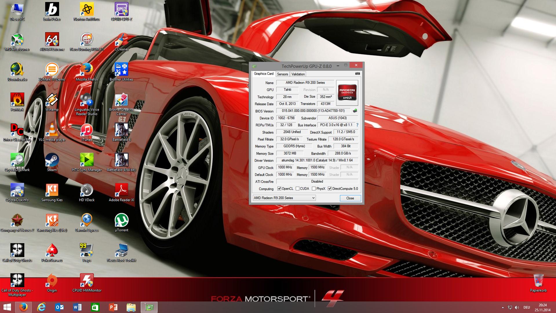

Warum steht da 8 x pci ?Müsste doch 16 x sein?
