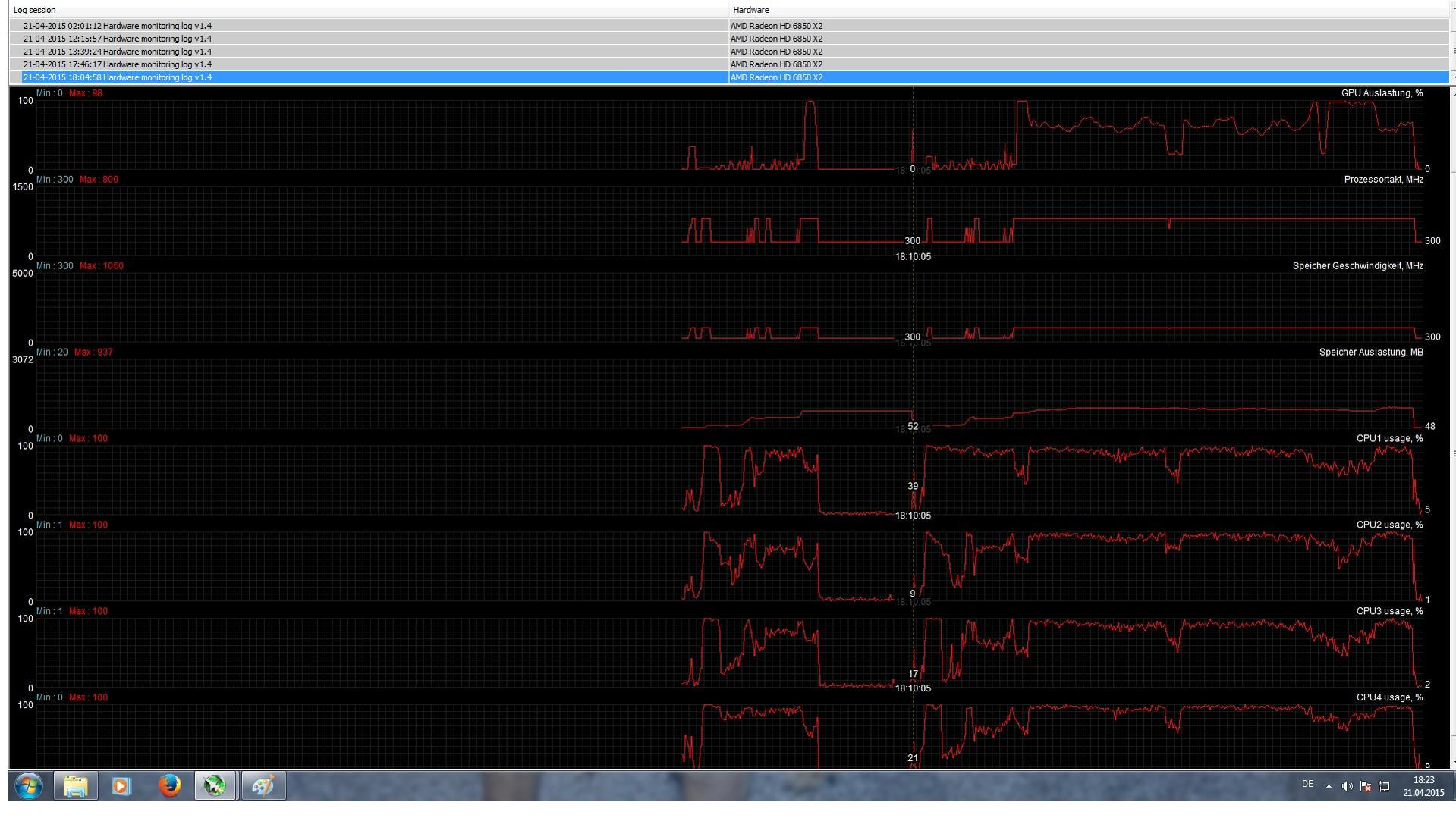

Habe mal mit MSI Afterburn die Auslastungen mir anzeigen lassen:
Meine Frage nun, Zuerst den Prozessor oder erst die Graka austauschen, was bringt zu anfangs mehr? Neu würde ich mir einen Fx6300 und eine VTX3D R9 270 besorgen.

Wie lange hast du GTA V denn gespielt? Auf deinem Screenshot ist die CPU praktisch dauerhaft auf 100% ausgelastet auf allen 4 Kernen. Nur kurz vor Ende ist einmal die Grafikkarte ausgelastet und die CPU dementsprechend nicht.
Laut deinem Screenshot brauchst du erst eine neue CPU, was aber nicht der Normalfall bei GTA V ist.

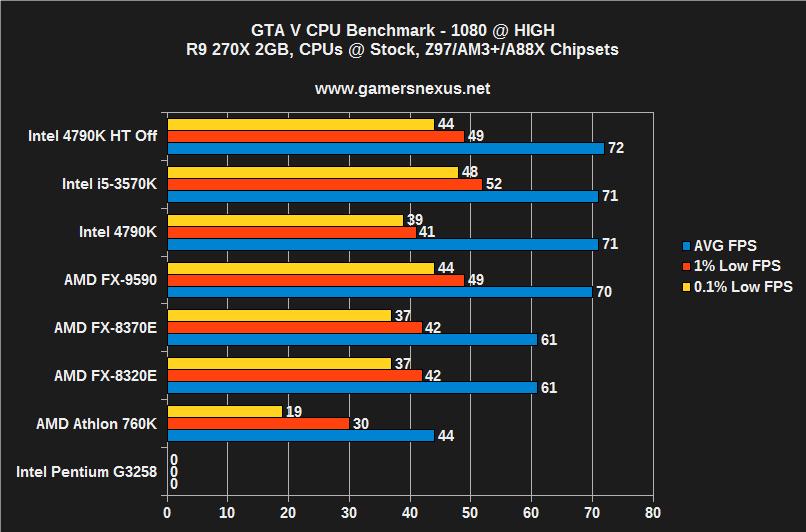

Laut Overclock.net funktioniert dein Mainboard auch mit einem FX-8320 / FX-8350 ABER dabei werden die VRMs heiss, so dass die CPU sich zwischendurch immer wieder selbst runtertaktet (Throttle).
Eine Lösung dieses Problems besteht im Undervolten. D.h. du änderst den Takt der CPU nicht, aber reduzierst die Stromstärke, dann läuft der FX-8320 / 8350 auch stabil mit diesem Board.
Wenn dir das zu kompliziert ist, kannst du auch einen FX-8320E oder Fx-8370E reinbauen. Die laufen standardmäßig mit 95W TDP und werden von deinem Board auch offiziell unterstützt.
Der FX-8320E kostet aktuell das gleiche wie der FX-8320
Hier kannst du mal vergleichen:
http://geizhals.de/?cmp=1155966&cmp=852342&cmp=852989&cmp=1155963#xf_top
Der FX-8320E läuft standardmäßig mit 3.2 GHz, der FX-8320 mit 3.5 GHz. Der Turbo ist bei beiden mit 4.0 GHz gleich hoch. Der FX-8320E hat aber im Vergleich zum FX-8320 eine TDP von 95 statt 125 Watt.
Einen FX-6300 würde ich mir an deiner Stelle nicht holen. Im Vergleich zu deiner jetzigen CPU ist das Plus an Leistung einfach zu gering. Wenn du die CPU upgraden willst, am besten einen FX-8320 rein und den undervolten.
Bei der Grafikkarte wie bereits von den Vorrednern erwähnt, entweder eine R9 270 oder R9 280 holen. Wobei die R9 280 da die deutlich bessere Wahl wäre (Preis/Leistungsmäßig).
Wenn du beides upgradest, also FX-8320E und R9 280 reinbaust, hält der PC nochmal eine Weile. Und wenn er dann wieder irgendwann zu langsam ist, dann brauchst du garnichts mehr Upgraden, weil dann ein komplett neuer PC wesentlich sinnvoller sein dürfte.
