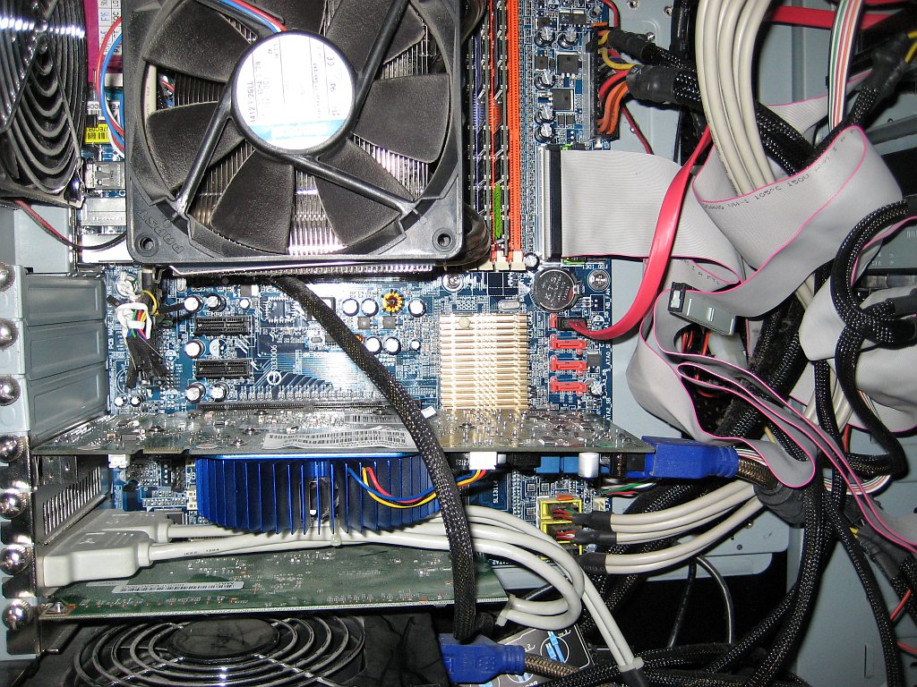

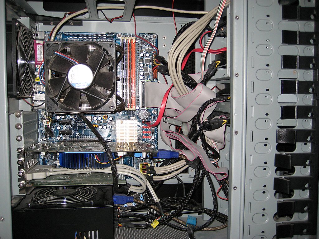

So sieht das bei mir aus z.Zt.
Ist es da überhaupt empfehlenswert? Ich hab nicht mehr so viel Platz nach "unten"...
